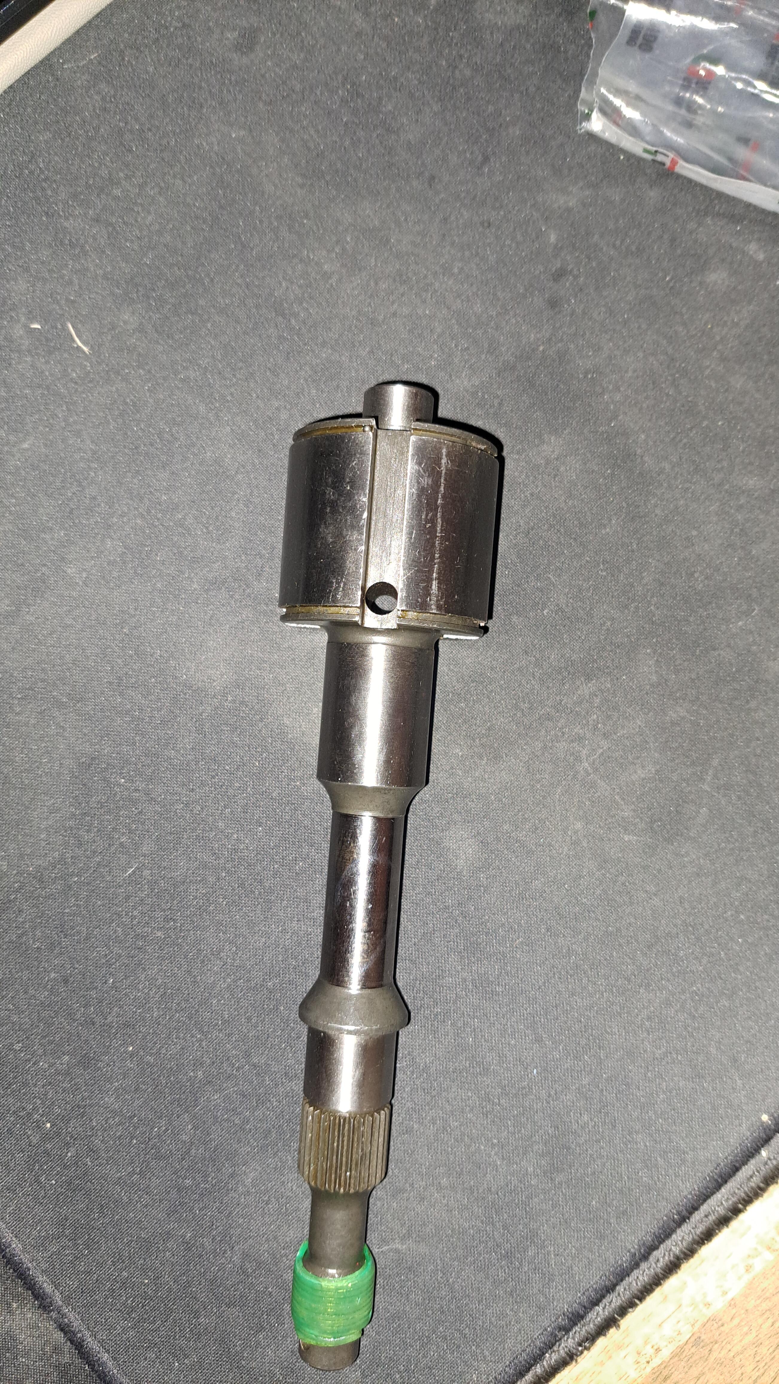

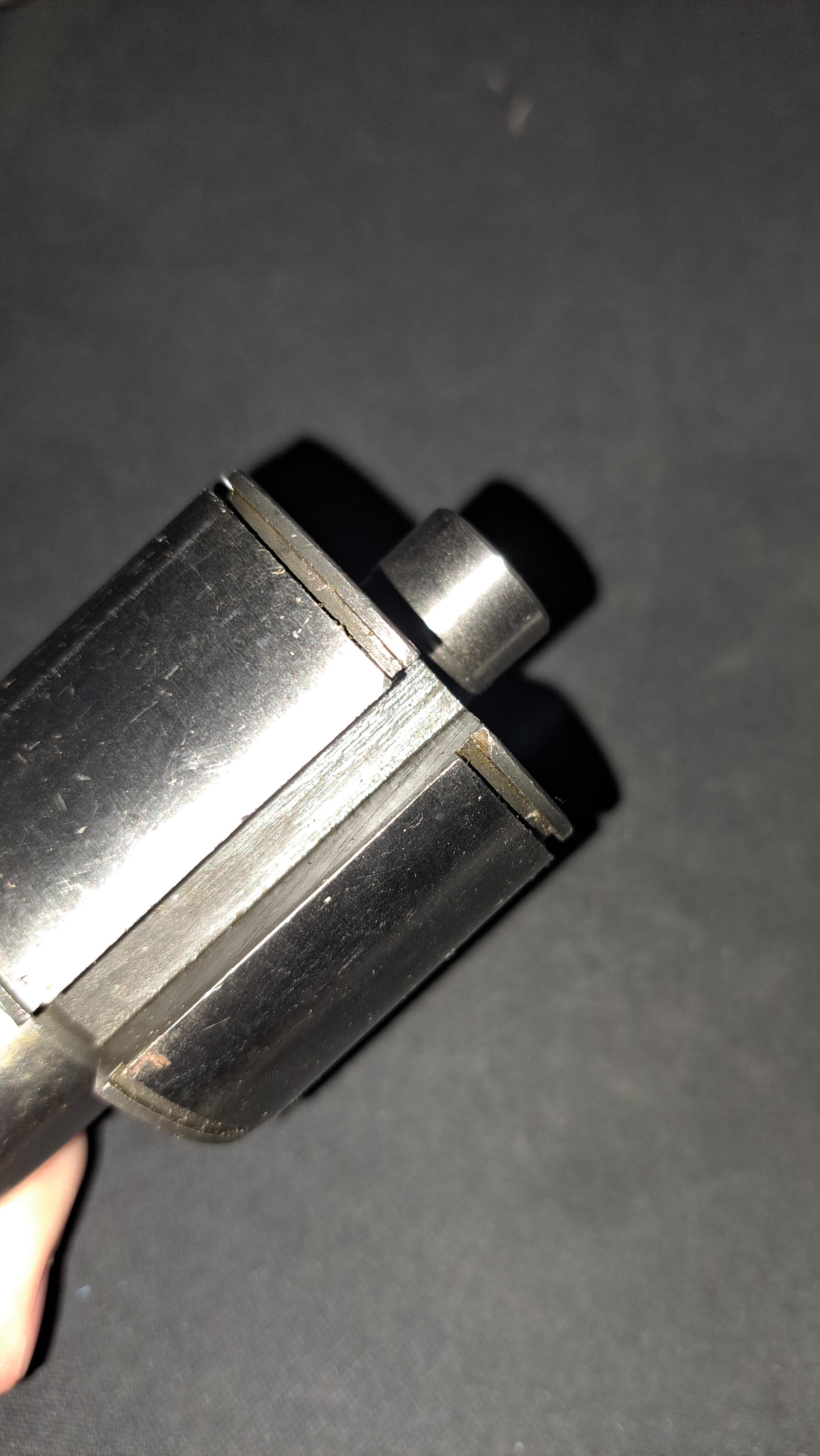

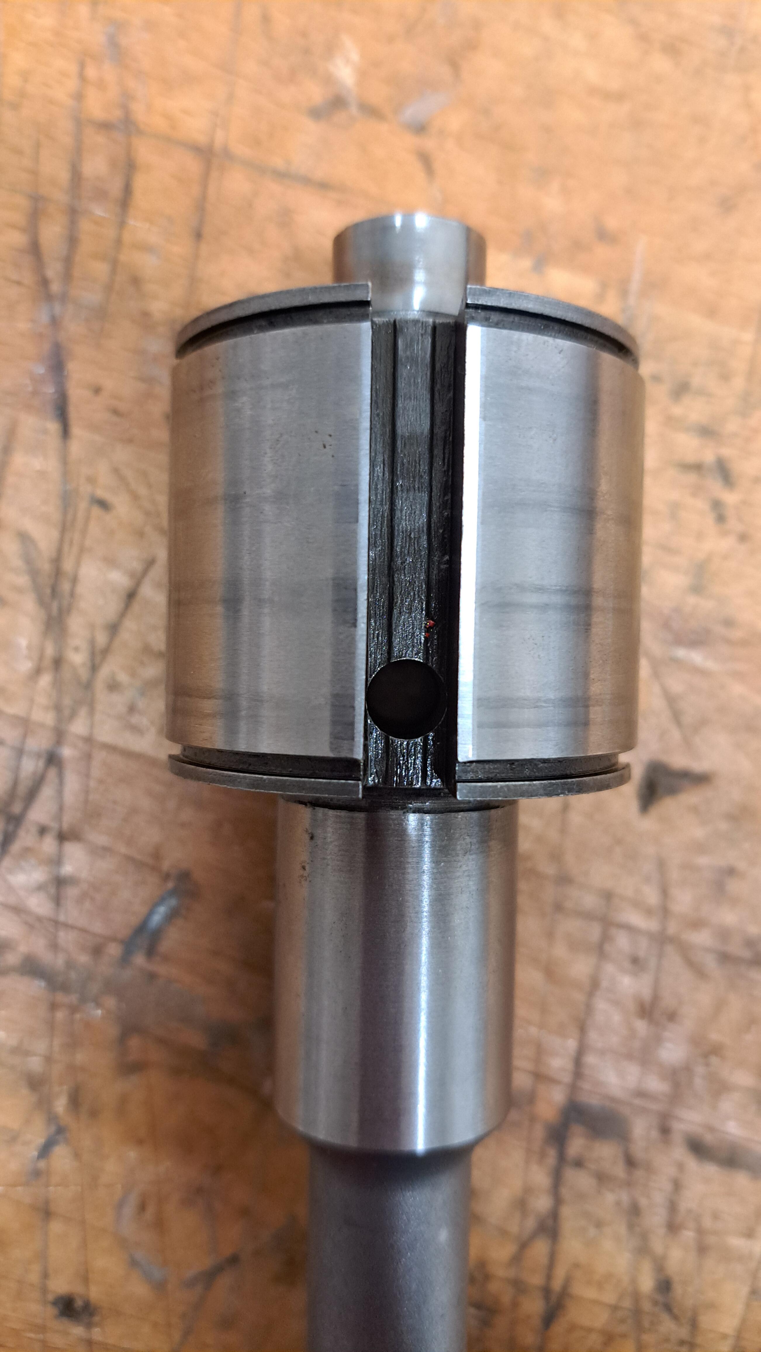

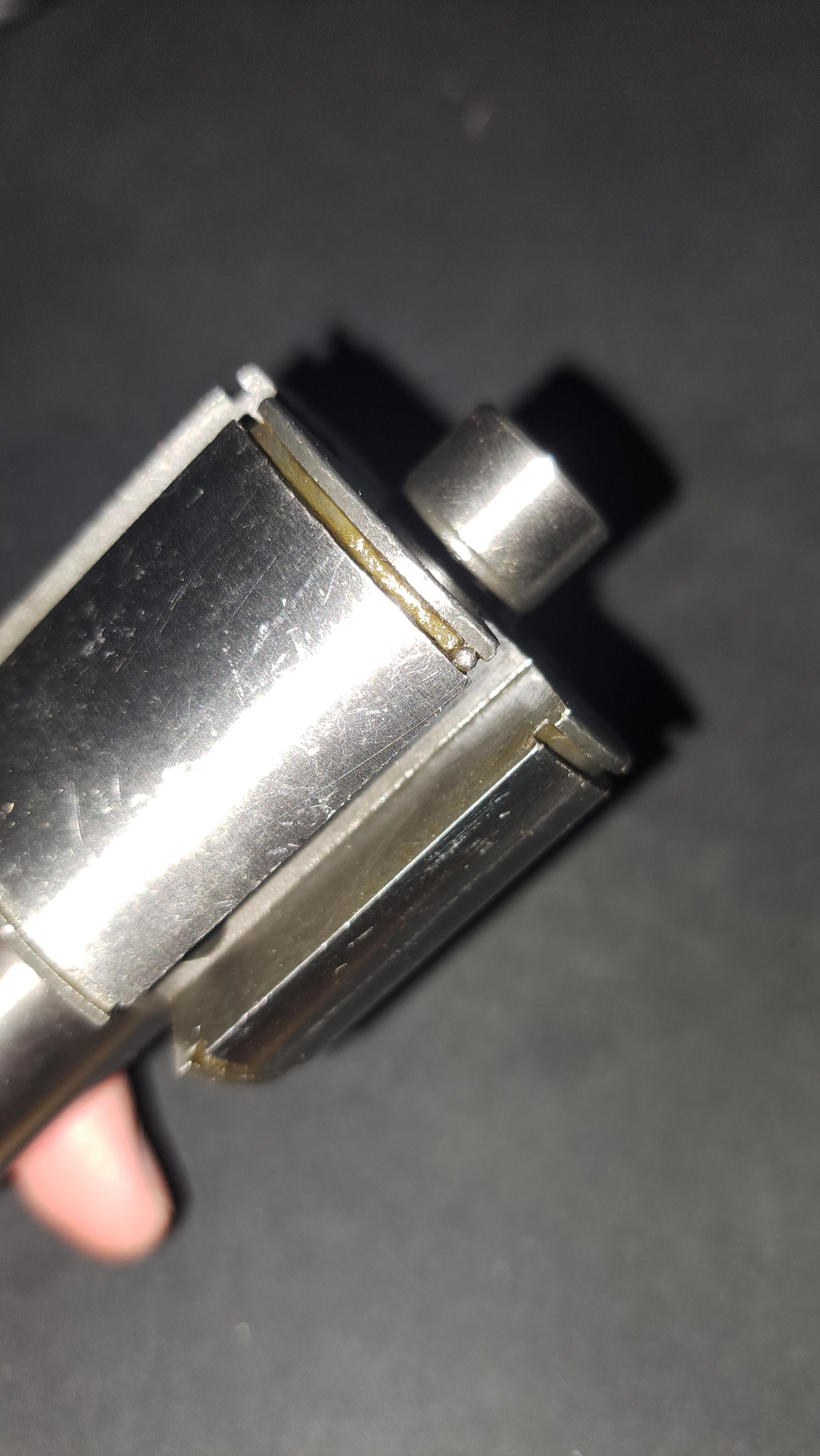

  9. Hier ein paar Fotos, auch eins von der Verpackung, was dort drauf steht. Unter anderem ist mir gerade eine kleine Metallkugel in der Kerbe und ein abgebrochenes stück in einer anderen Kerbe für den Sicherungsring aufgefallen. Ich denke ich werde die Welle wohl zurückschicken und eine neue bestellen.
  10. Moin nochmal, erstmal danke für die Empfehlung, habe diese Welle nun bestellt und erhalten. Allerdings dachte ich dass die Welle original von Piaggio kommen sollte? Stattdessen, habe ich eine von Ricambio Rapido erhalten. Wollte nur nochmal kurz fragen ob das normal ist, bzw. ob die Qualität dieser Marke auch akzeptabel ist? Sie hat auch einige optische Unterschiede zur Originalen z.B. nur eine Nut in der Führungsschiene und manche Teile der Welle sind Poliert, was Sie bei der Ori nicht waren.

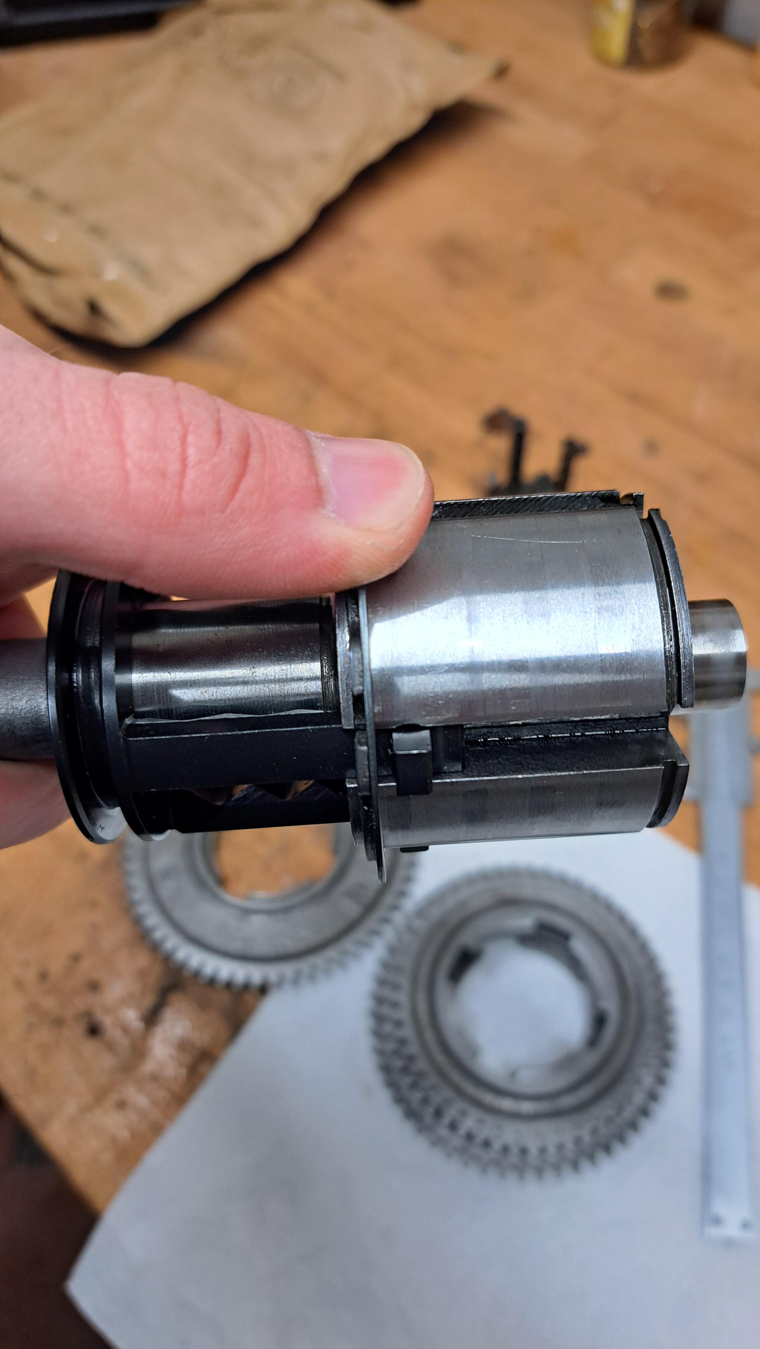

  12. Habe es mal probiert, beide Klauen laufen freigängig in der Nut. Was mich nur wundert, dass nicht nur die neue klaue im 1. Gang soweit oben hängt, sondern auch die Alte. Habe es leider beim ausbau nicht kontrolliert, wie es da aussah. Die Gänge rasten ja auch perfekt ein 5 mal insgesamt, so wie es soll. So sieht übrigens die Welle aus

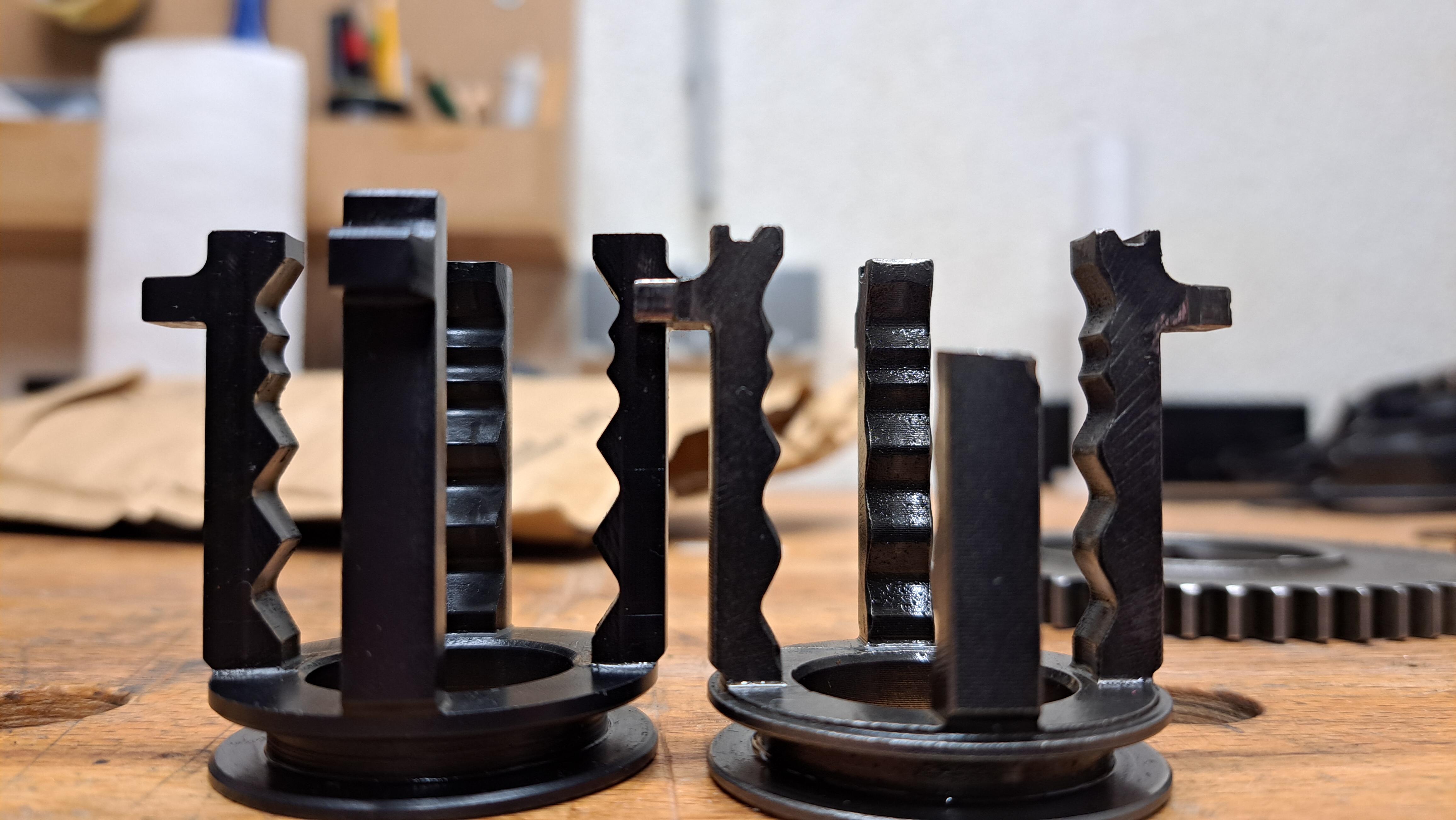

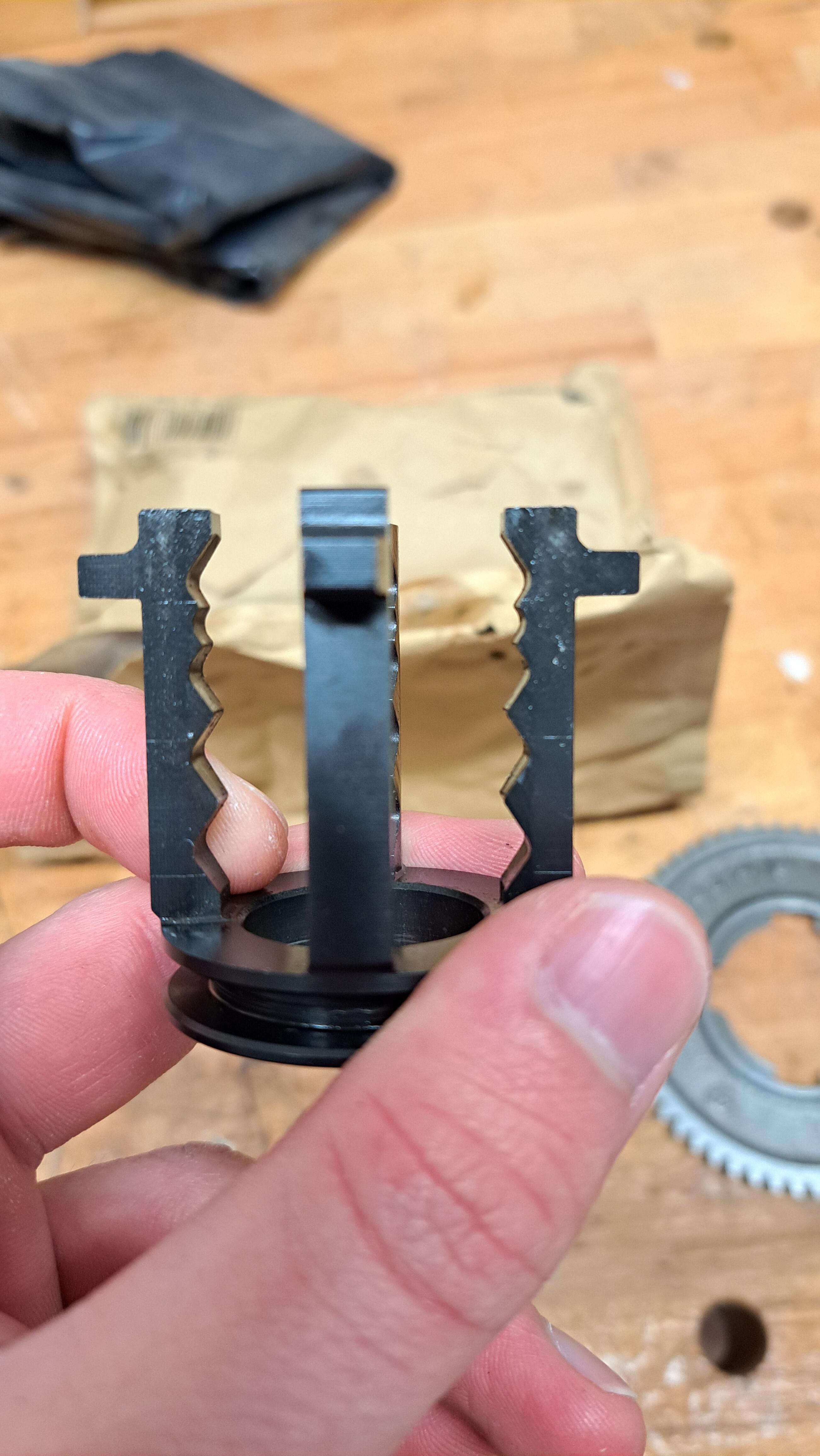

  13. Moin, vielen Dank für die zahlreichen Antworten. Auf den Zahnrädern stehen die Nummern 42xx, sollte also passen. Hier ein Link zu der Klaue welche ich bestellt hatte: https://www.scooter-center.com/de/schaltklaue-bgm-pro-sport-rund-gang-h50mm-vespa-pk50-pk80-pk125-v50-v5a1t-69444-special-v5b3t-94315-elestart-v5b4t-1514-pv125-vma2t-150203-et3-vmb1t-8161/p-17488.html?scc=DE&scw=EUR&utm_source=google&utm_medium=cpc&utm_campaign=23269544779&utm_term&utm_content Diese habe ich nun auch noch einmal verglichen (siehe Bilder) und sie sieht für mich sehr nach der runden Klaue aus. Unter anderem steht bei unter den passenden Fahrzeugen PK50XL2. Ich hatte jetzt noch einmal versucht die originale Klaue einzubauen (soweit wie es mit dem abgeschnittenen Arm noch ging) und hatte dasselbe Problem wie mit der Neuen: Sie geht nicht ganz bzw. nichtmal fast auf Anschlag nach unten (ca. gleicher Abstand wie die neue). Habe also mal die Zahnräder draufgepackt und geguckt und gesehen, dass es nun zwar passt allerdings nur ganz knapp. Mit beiden Unterlegscheiben unten Wohlgemerkt, also 2mm erhöhung. Der Part der von der Klaue in die Zahnräder greift ist allerdings wohlgemerkt auch um ca. 0.3-0.5mm dicker als der Originale, allerdings geht es hier ja nicht um 0.3mm sondern eher um einen ganzen wenn nicht mehr. Was mich allerdings wundert, ist dass es ja vorher auch mit den 1mm Scheiben oben und unten funktioniert hatte und vor dem auseinanderbau der neutrale Gang super funktioniert hat. Ich bin da nun echt überfragt, da ich auch nicht denke, dass eine ca. 2.3mm Scheibe unten und gar keine Scheibe oben die Lösung ist.
  14. Hallo, vielen Dank für die Antworten erstmal. Ja, ich habe wie schon geschrieben die neue schaltklaue ausgemessen und mit der alten verglichen. Alle Maße waren auf +-0.5mm genau (esseidenn das ist schon ausschlaggebend?) + Messtoleranz, weil die Klauen echt nicht schön zu messen sind und auch per Augenmaß waren keine unterschiede zu erkennen. Hatte dann auch noch einmal die alte Klaue eingebaut. (Insofern das noch ging, da ich zum Montieren der neuen einen Arm abgesägt habe), und diese stand zwar weniger weit oben allerdings hatte diese auch einen recht großen abstand nach unten im 1. Gang und hat dann im Neutralen auch noch am 2. Gang geschliffen. In Videos z.B. habe ich immer gesehen, dass die Klaue unten entweder Anschlägt oder das zummindest fast tut. Ich bin da echt überfragt. Ich versuche später nochmal genau auszumessen was für Schulterringe ich brauchen würde, sodass es passt, wobei ich die Maße dabei für sehr unrealistisch halte (2mm aufwärts unten und eher so 0.4mm oben).

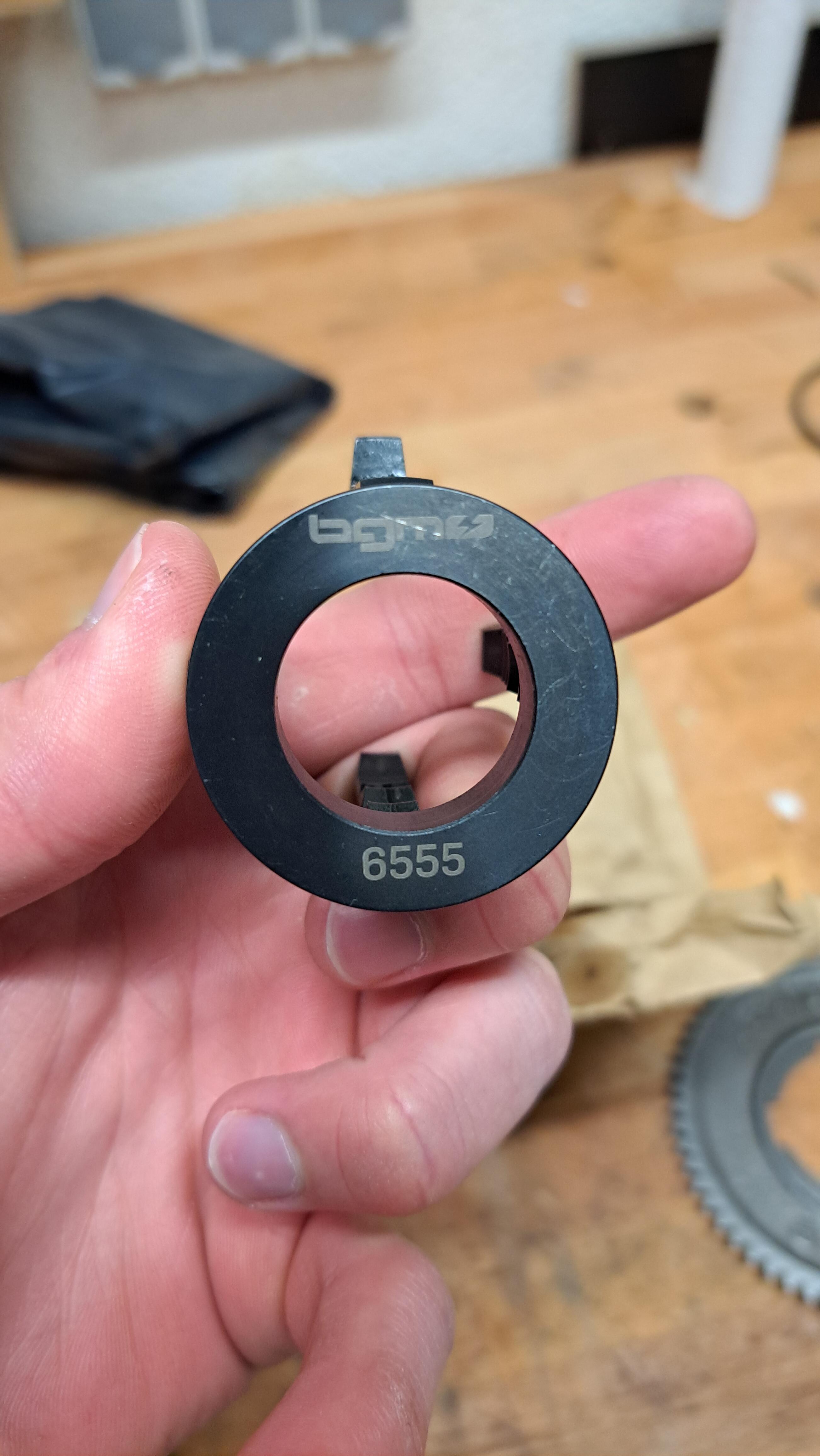

  15. Moin, ich hätte mal eine Frage, zu welcher ich Online sonst leider nicht wirklich Antworten finde. Und zwar, habe ich das erste mal einen Vespa Motor gespaltet und wollte diesen revidieren. Ging auch alles super, bis ich die Hauptwelle auseinander gebaut habe, um die Schaltklaue zu tauschen. Ich hatte mir eine Klaue von BGM bestellt und habe diese auch eingebaut. Dann habe ich die Zahnräder auf die Welle gesetzt (vorher natürlich Sicherungsring und den Abstandshalterring eingebaut) und musste festellen, dass sobald ich auf die Neutral Position geschaltet habe, der 2. Gang eingelegt war. 1., 2., 3. und 4. Gang haben normal funktioniert. Also wieder raus, klaue ausgemessen und mit der alten verglichen: Alle abstände gleich. Also wieder eingebaut und gemerkt das die Klaue gar nicht bis Anschlag unten auf dem Schulterring aufliegt. (ca. 2mm Abstand, also echt nicht wenig). Dann habe ich einmal versucht den Schulterring, der normalerweise von oben auf die Welle gekommen wäre, unten hinzupacken. Und siehe da: Es funktioniert wesentlich besser, allerdings hört man im Neutralen den 2. Gang immer noch auf der Klaue anschlagen beim drehen, also müssten unten noch mehr Abstandshalter drunter, damit es dann richtig passt. Allerdings hätte ich dann oben nicht mehr genug platz für einen Schulterring und ich denke nicht das der Sicherungsring alleine reicht auf der Seite? Und selbst dann wird es sportlich, unten noch einen Ring draufzusetzen, welcher dick genug ist und gleichzeitig oben noch die 0,15(?)mm spiel zum Sicherungsring einzuhalten. Daher frage ich mich nun wie ich da weiter vorgehen soll? Vielleicht ist die Klaue schlecht gefertigt? Was ich bezweifle, da meine Messungen immer ca. Den gleichen Abstand zwischen Gängen usw. ergeben habe wie zur alten. Oder vielleicht habe ich auch irgendetwas anderes Falsch gemacht? (Die Zahnräder sind ganz sicher richtig drauf) Über Tipps und andere Ideen würde ich mich daher sehr freuen, vielen Dank schonmal im vorraus. Bild: Klaue im ersten Gang mit Originaler 1mm unterlegscheibe
