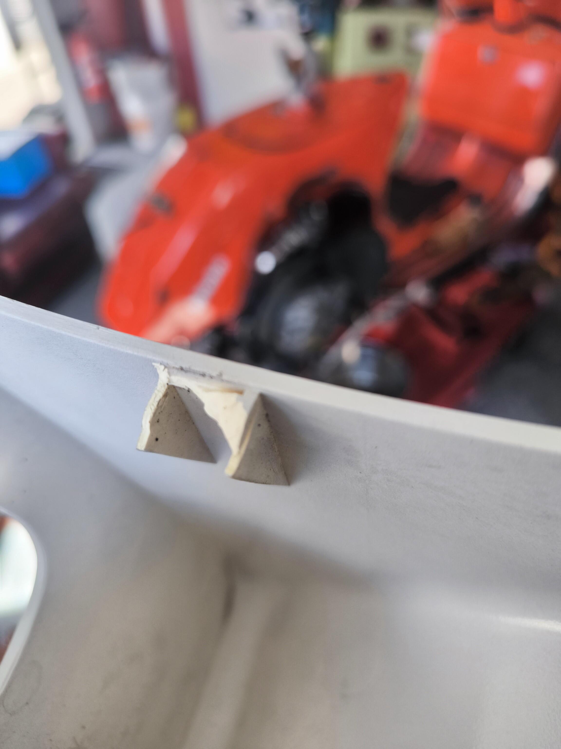

    Wenn man schon so ein Druck-Dinges-Bummens hat, sollte man es auch nutzen. Problemstellung war, ich habe eine 54er ACMA mit Kennzeichenplatte aber ohne Rücklicht. Das Rücklichtglas ist beschaffbar,

    früher hätte man das schnell mit der laubsäge aus dem brotzeitbrett von mutti geschnitten. jetzt wird für so einen scheiss schon ein cad programm und ein 3d- drucker benötigt...   junge
vor einer Stunde schrieb agent.seven:
Aus welchem Material hast Du gedruckt?
Ich hätte PETG wenn nicht sogar TPU im Sinn gehabt.
Hab es einfach mit PLA gedruckt. Füllung auf 45%
ich hatte keinen Hammer in der Garage, habe es mit nem Stück Holz reingekloppt
eigentlich wollte ich auch petg nehmen, hatte aber keine Zeit das zu trocknen

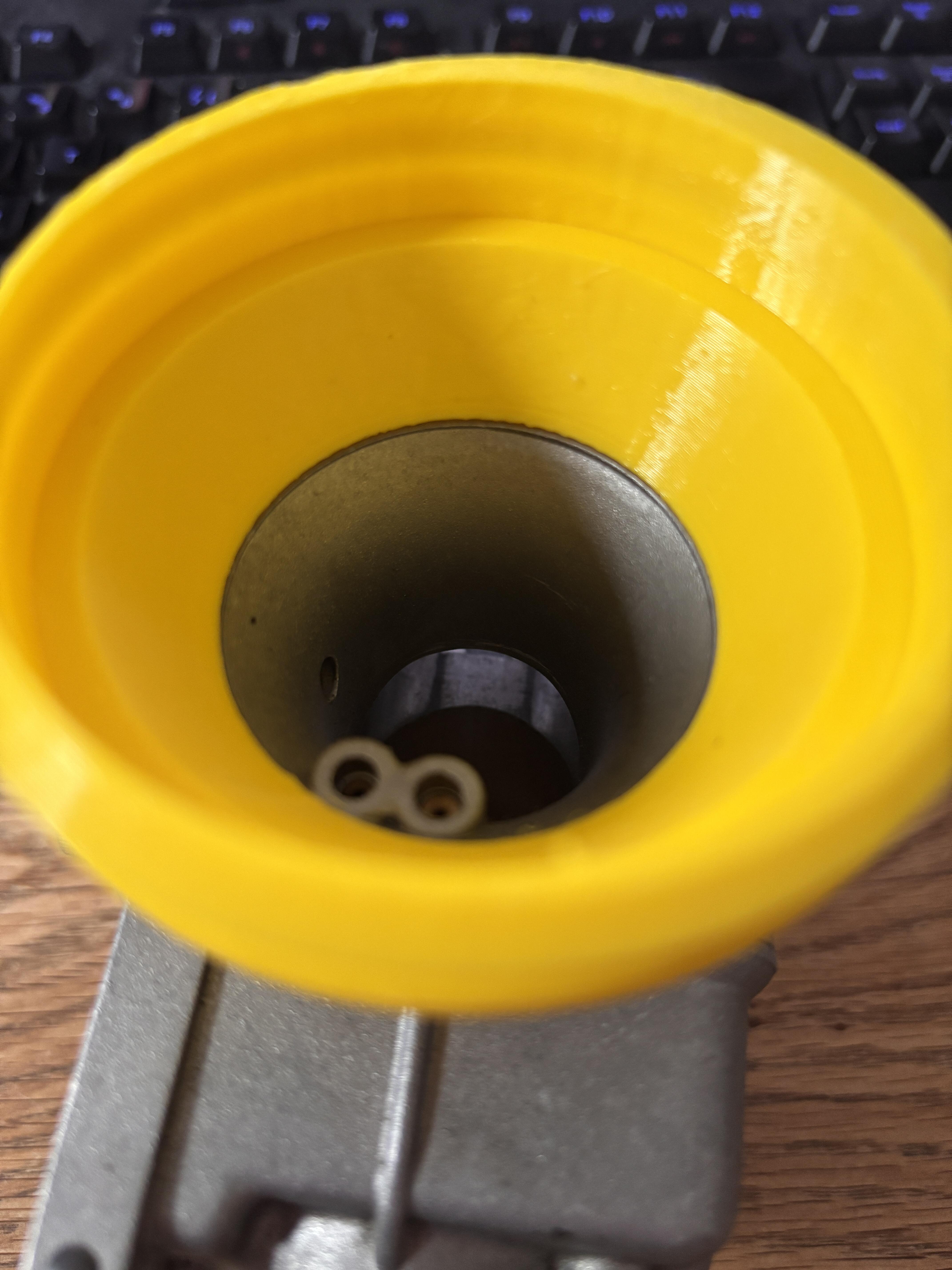

hat schon jemand den Venturi für den 24er SI getestet, den es auf Makerworld zum Download gibt?
Sieht im Prinzip so aus, wie der von Vesptec, dens bei SIP zu kaufen gibt, nur die "Neuerung" mit der außenliegenden Befestigungsscharaube hat er nicht.
Wenn die Bilder die Druckqualität des Vesptec wirklich so wiederspieglen, find ich das schon etwas frech.... Aber gut, ich hab mir den vom SIP mal bestellt und werd die beiden nebeneinander legen.

So, hab jetzt den Vesptec und den selbst gedruckten Venturi nebeneinander gelegt.
Erstens fällt auf, dass die Druck Qualität des Vesptec um einiges besser ist, als auf den Bildern beim SIP.
Dadurch dass die Befestigungsschraube in einer Tasche sitzt, ist er 25 mm hoch, der selbst gedruckte nur 18mm.
Ansonsten kann ich jetzt keinen Unterschied feststellen.
Ich werde den Vesptec trotzdem behalten und einbauen, wenn sich schon jemand die Arbeit macht, soll er dafür auch entlohnt werden.
Beim nächsten kommt dann der selbst gedruckte drauf.
Jetzt muss ich nur noch schaun, ob der 15mm Deckel spacer reicht, oder ich noch nach einer Airbox schauen muss.
