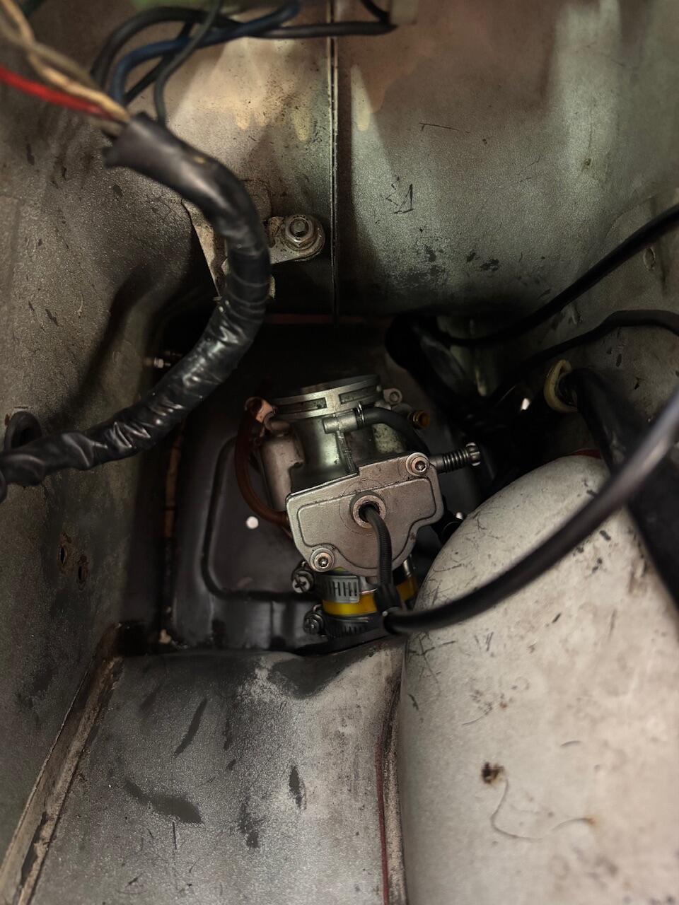

    Wenn man schon so ein Druck-Dinges-Bummens hat, sollte man es auch nutzen. Problemstellung war, ich habe eine 54er ACMA mit Kennzeichenplatte aber ohne Rücklicht. Das Rücklichtglas ist beschaffbar,

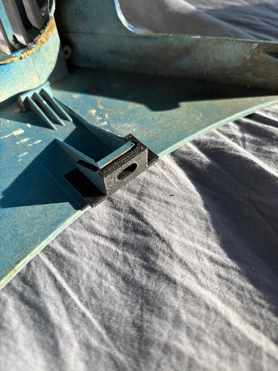

    früher hätte man das schnell mit der laubsäge aus dem brotzeitbrett von mutti geschnitten. jetzt wird für so einen scheiss schon ein cad programm und ein 3d- drucker benötigt...   junge
ja doch, die prothese brauchst du ja nur wenn das originale Teil weg gebrochen ist. Hab heute nur auf die schnelle eine Kaskade gegriffen bei der noch alles heile ist.
In deinem Fall würde ich die Reste wegdremeln und dann die Prothese mit uhu endfest einkleben.
...und noch quer bohren und nen 1er oder 1,5er Blumendraht zum fixieren durchstecken.

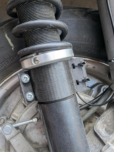

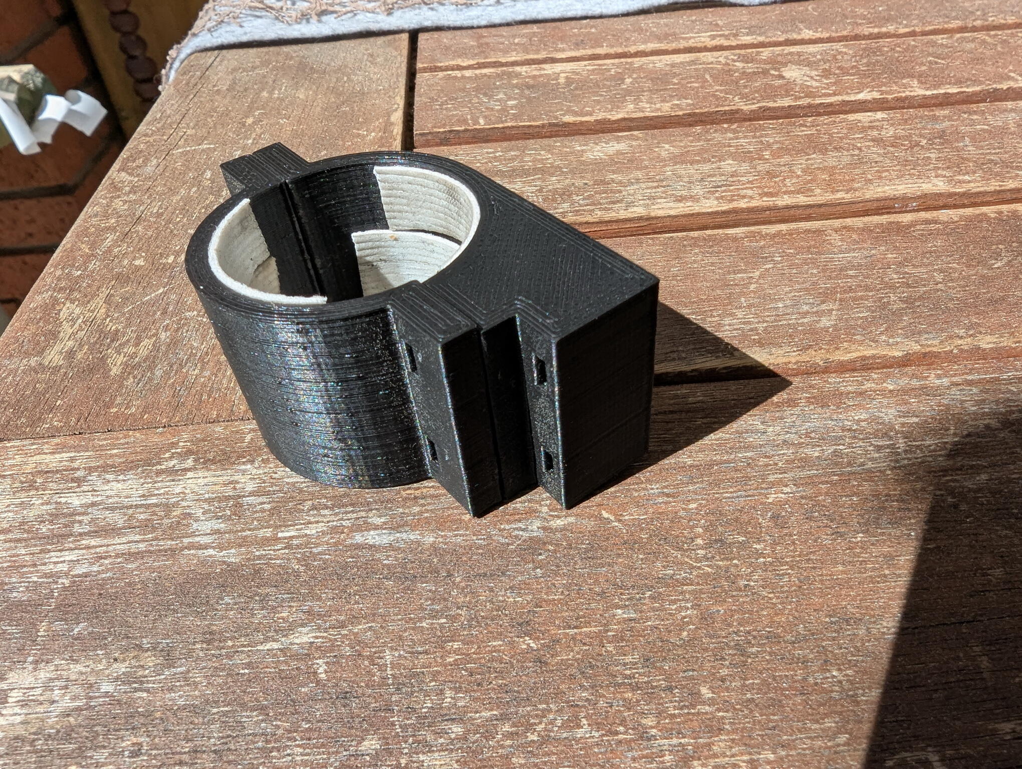

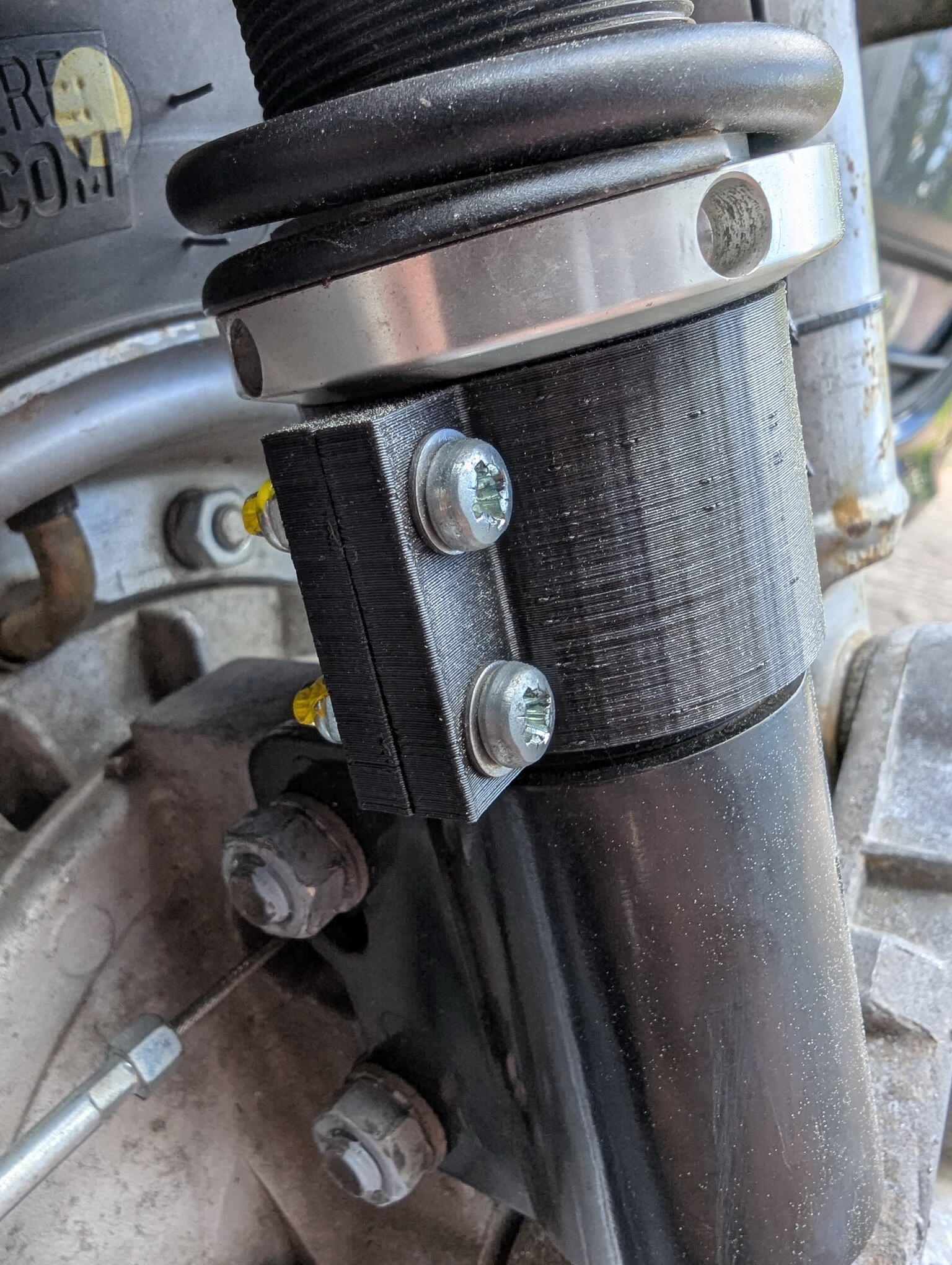

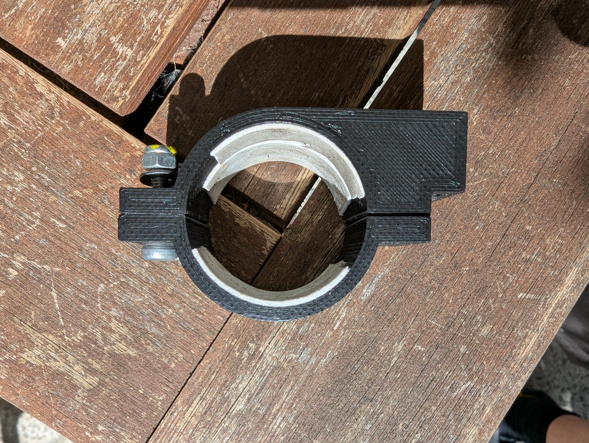

Hätte nen Prototypen:
Halter für Sigma-Tachogeber,
Passt an Lusso-Gabelrohr und mit Klebe-Pads/Gummi auch an YSS-Gewinde
Halter Sigma-Geber Lenksäule PX Lusso.zip
01.thumb.jpg.77b5b9eb1ae9a6407204fd3ed5965f8e.jpg02.thumb.jpg.5e1815297aae435909e0b088bb222303.jpg03.thumb.jpg.196bad9d23a72b87a349cf2ceac4ffe2.jpg04.thumb.jpg.428e21e092f75d8df7582c80829d2079.jpg05.thumb.jpg.ccd8dccef186f890a6a33c5842496004.jpg
Am YSS nach vorne, an der Gabel nach hinten.
Die erste Version passt an der Gabel nur gut, wenn man ohne Tachowelle fährt, sonst wirds am Reifen knapp. Der auf den Fotos wäre gegen Porto abzugeben in PLA.
Bearbeitet von nop

ja wenn man das klebt ist nur Scherbelastung auf dem Kleber, was doof ist. Hab der Sache aber extra mehr Fläche gegeben damit der Kleber was zum festhalten hat und ne wirkliche Belastung ist ja nicht drauf wenn man nicht gerade versucht den Roller an der Kaskade hochzuheben. Man könnte versuchen das aus ABS zu drucken und zu verschmelzen aber aus der Erfahrung hält das auch nicht so dolle. Außerdem mag ich keine ABS Dämpfe in der Wohnung.

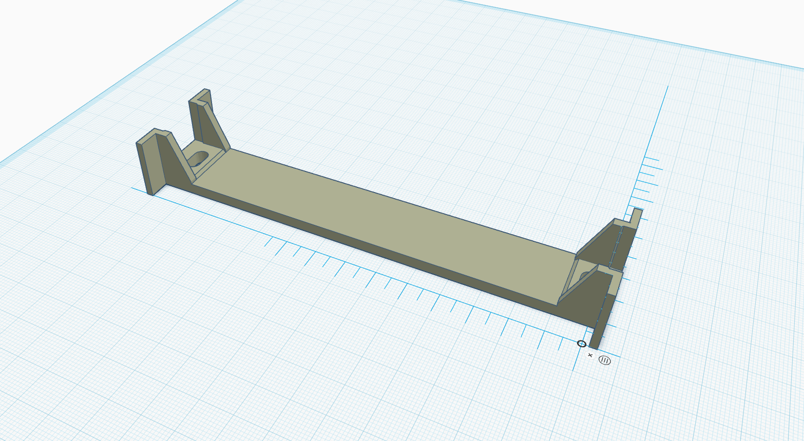

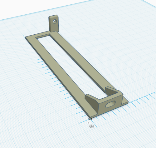

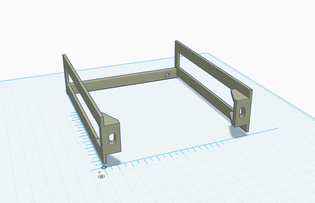

Man könnte auch ne Verstrebung rüber machen, auf die andere Seite und das verkleben. Gut, wenn auf der anderen Seite der Nupsel noch intakt ist. Quasi ne dünne Schicht, auf der die Kaskade aufliegt. So mein ich das...nur schnell in Tinkercad gebaut, da ich keine Abmessungen für die Kaskade gerade habe und das auch jeweils ja angepasst werden müsste, wenn noch was steht. Oder halt so, wenn beide Seiten im Arsch sind:
Man könnte auch die Schrauben von der Hupe zur Befestigung benutzen. Quasi @pfupfus Halterung etwas weiter nach vorn an die Hupe bringen und da direkt verschrauben? :laugh: So ne Art Einsatzdruck?
Also so? Das würde dann ohne Kleben gehen?
Alternativ einfach einen kompletten Einsatz bauen zum verschrauben und drucken. Wie gesagt nur die Idee visualisiert :laugh:

Wenn Du mit Powerpoint umgehen kannst, mal früher mit Lego gespielt hast, kommst Du eigentlich auch mit Tinkercad klar. Das ist echt einfach und man kann dann das ganze als STL exportieren und drucken.
Und danke für die Blumen :inlove:
Wenn es genauer sein soll entweder Fusion360 oder mal Onshape probieren.

Die Hupe hatte ich eigentlich bedacht. Das sollte sich ausgehen mit der Idee das zu verschrauben. Man nimmt ja nicht viel Platz weg und nimmt einfach längere Schrauben um die Hupe mit dranzuschrauben. Also zuerst der "Einsatz", dann die Hupe verschrauben, dann die Clipse in den Einsatz und mit dem Rahmen wie normal verschrauben...alles noch bißchen dünner machen vielleicht?
Oder hab ich nen Knoten im Kopf? Lang her, dass ich an einer PK was gemacht  hab.

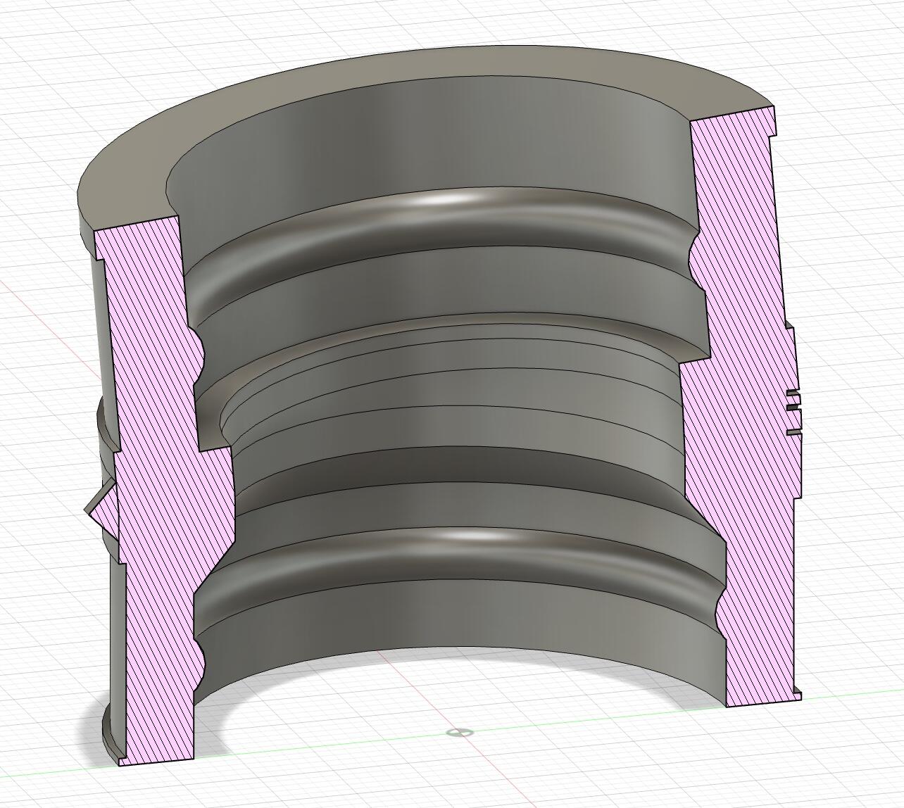

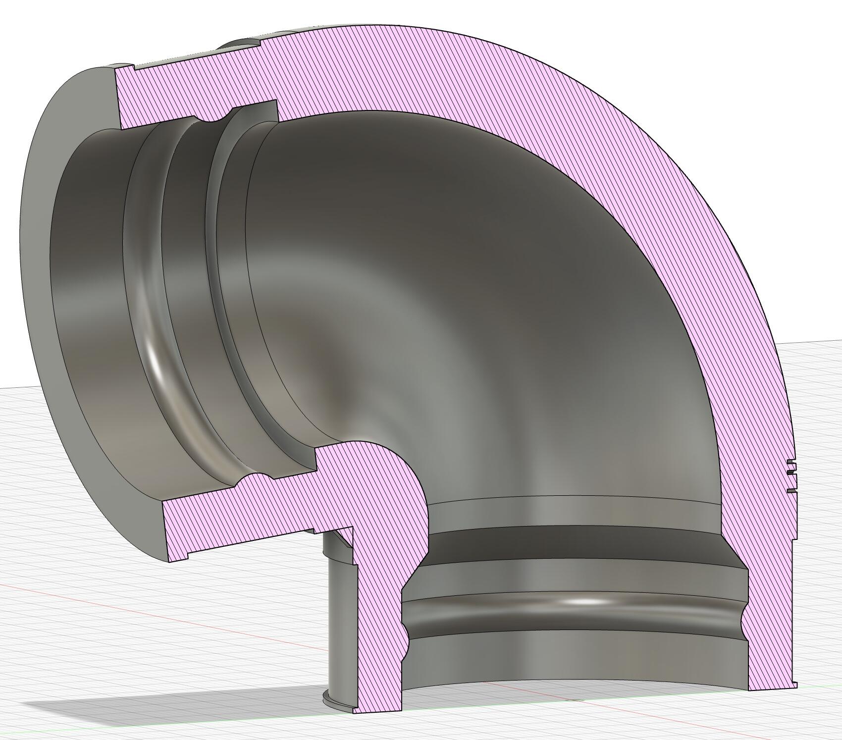

Ich hab mal meinen Sketch für Ansauggummis verbessert. Ist jetzt besser parametrisierbar und Winkeländerungen können einfacher vorgenommen werden.
Hier für 30er Mikuni auf MR Drehschieber Stutzen in der PK mit 5° Neigung:
Hier mit 97° Neigung für alle die gerne mal um die Ecke saugen :laugh::
STL gibts hier: https://www.printables.com/model/1308927-verbindungsgummi-mikuni-30mm

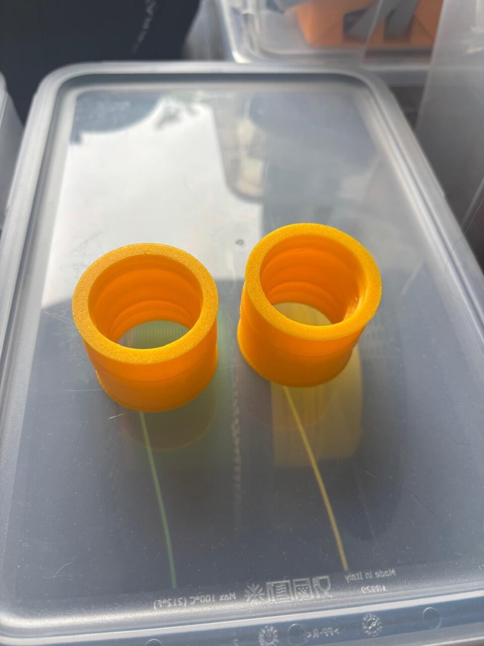

Gedruckt in 95A TPU mit 3 Perimetern und 50% Infill. Mehr Fotos:
