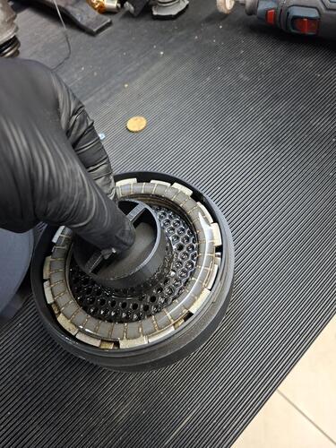

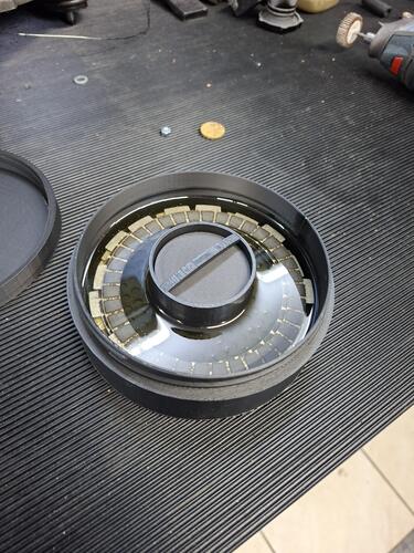

Kupplungsbelag-Einlege-Gerät
Habe den Drucker noch nicht so lange und ein wenig mit Tinkercad rumgespielt. Optik war mir wurscht. Sollte nur funktionieren.
Damit die Dose auch dicht wird, habe ich mir bei Youtube die "Slicer Samstag" Serie angesehen, in der er erklärt, wie man Gefässe wasserdicht bekommt. Mit den Einstellungen war der zweite Druck dann dicht. Ist in PLA gedruckt. Deckel ist nicht dicht, also Dose nicht umkippen. An ne TPU Dichtung habe ich mich noch nicht dran getraut.
Kupplungsöler.7z

Klasse Idee thumbsup
BTW und OT: Falls noch nicht, solltest Du dich mal mit fusion auseinander setzen - kostenlos für Privatanwender.
