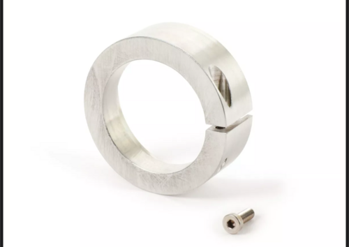

Gibt von MRP einen Vergaseradapterring, um auf 60mm für den Dumbo 60mm Schlauch zu kommen.
Habe einen PHBH30 ohne Gewinde und frage mich, ob jemand sowas entwickelt hat!?

Ansaugschlauch-Adapter MRP Dumbo Ø425054mm auf Ø60mm für...
Ansaugschlauch-Adapter MRP Dumbo für Vespa PX, T5, Sprint, Rally, GT, GTR, GL150, Super, VNA, VNB, VBA, VBB. Passt zu Keihin PWK 28, Mikuni TMX 2730, Polini 2830mm. Ø425054mm auf Ø60mm.

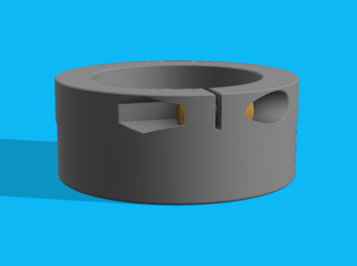

Ich zeichne mal schnell
vor einer Stunde schrieb Tobi Wan Kinobi:
Das würdest du machen? Wow, das ist wirklich super nett von Dir. 🙏
Genau, PHBH30 42mm auf 60mm.
Ich kann gerne auch nochmal genau nachmessen und Dir die Werte zusenden 👍 zB auch die Tiefe auf Vergaseranschluss-Seite.
Mein Nachbar hat einen Drucker, sollte aus ASA gedruckt werden,oder?
Anbei der Adapter. Einsatz für M4 Mutter und auf der anderen Seite zum verschrauben für M4 Inbus
Zusätzlich habe ich noch eine kleine 0,3mm Vertiefung für den Schlauch gesetzt. Die soll helfen, dass der Schlauch auch gerade sitzt bzw. geklemmt wird.
Für den Anschluß am Vergaser, habe ich außen 42mm, innen 36mm und Tiefe 8mm. Falls ich mich beim Innendruchmesser vertan habe, bitte Bescheid geben, dann ändere ich das ab. Venturi ist natürlich auch mitgedacht.
Grüße cheers

Änderung des Adapter für M4 Mutter, statt Gewindeeinsatz.
Ich mach bei sowas immer eine Tasche für eine normale Sechskantmutter rein. Dann braucht man keinen Gewindeeinsatz.
vor 1 Minute schrieb athanasius:
Auch eine gute Idee... Kann ich schnell anpassen.

Bei dem Schlitz mache ich mir keine Sorgen. Aber ich kann den auch gerne auf 2mm verbreitern.
Ich habe beim Durchmesser 42,2mm geplant. Beim Drucken mit ASA, wird sich dieser noch um die 2Zehntel verkleinern (zumindest ist das bei meinem Bambu so), sodass der Adapter dann 42mm hat und eh schwerer drauf gehen wird. Aber um ganz sicher zu gehen und weil Dellorto ja auch Toleranzen hat, solltest Du den Anschluß nochmal genau messen.

Du musst auf alle Fälle nochmal die Höhe Messen, oder hat dein Vergaser die Kante nicht:
Dafür brauchst Du dann noch einen Ring, den Du als Ausgleich nehmen musst.

Es gibt im Slice üblicherweise eine Innendurchmesser-Korrektur, falls du das noch nicht gewusst hast.
Gerade eben schrieb Scumandy:
In der Tat, dass ist mir neu oder ich habe das verdrängt. Ich kompensiere das immer bei der Konstruktion.
Da muss ich doch gleich mal im Slicer gucken. Danke für den Tip cheers
