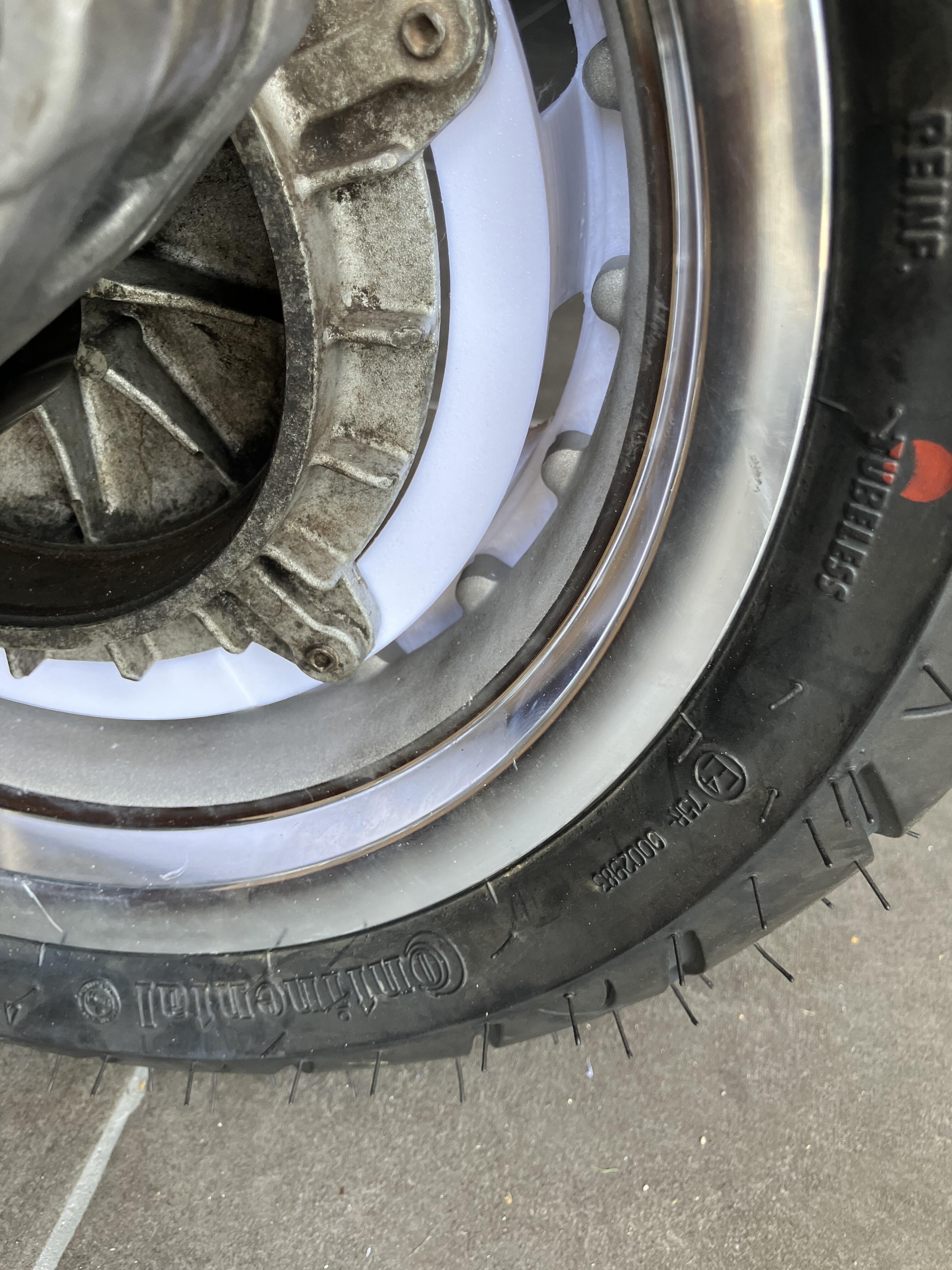

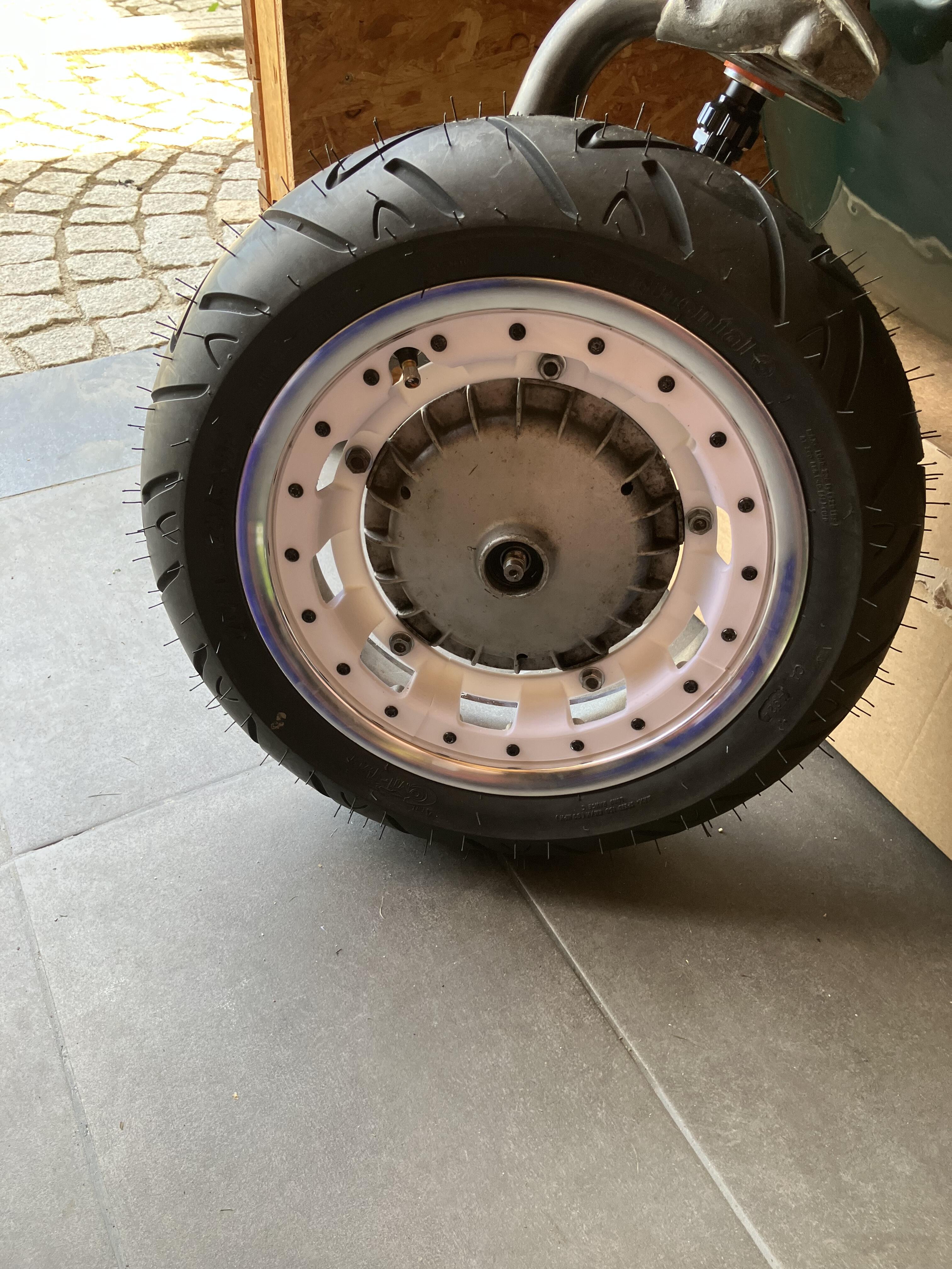

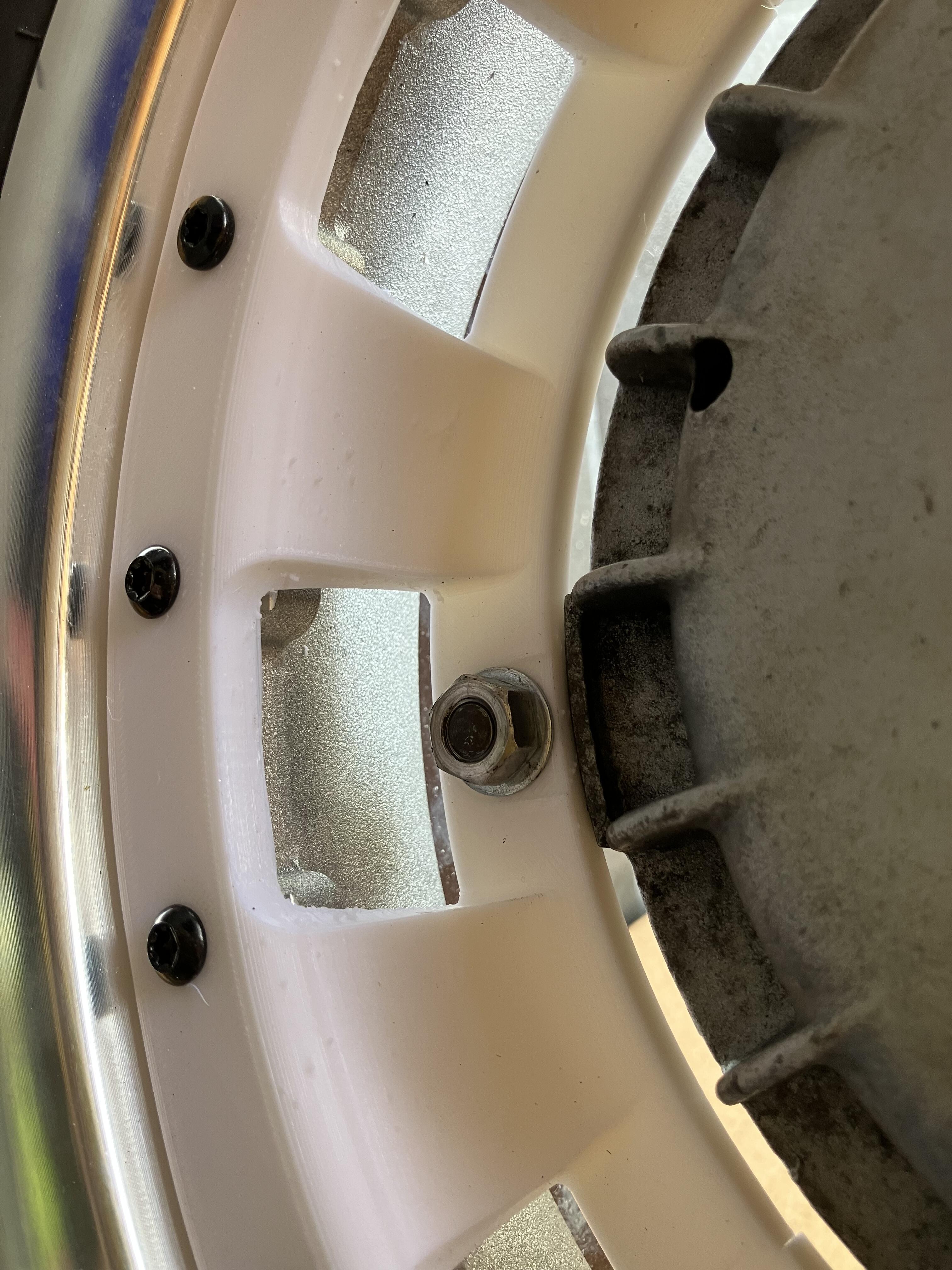

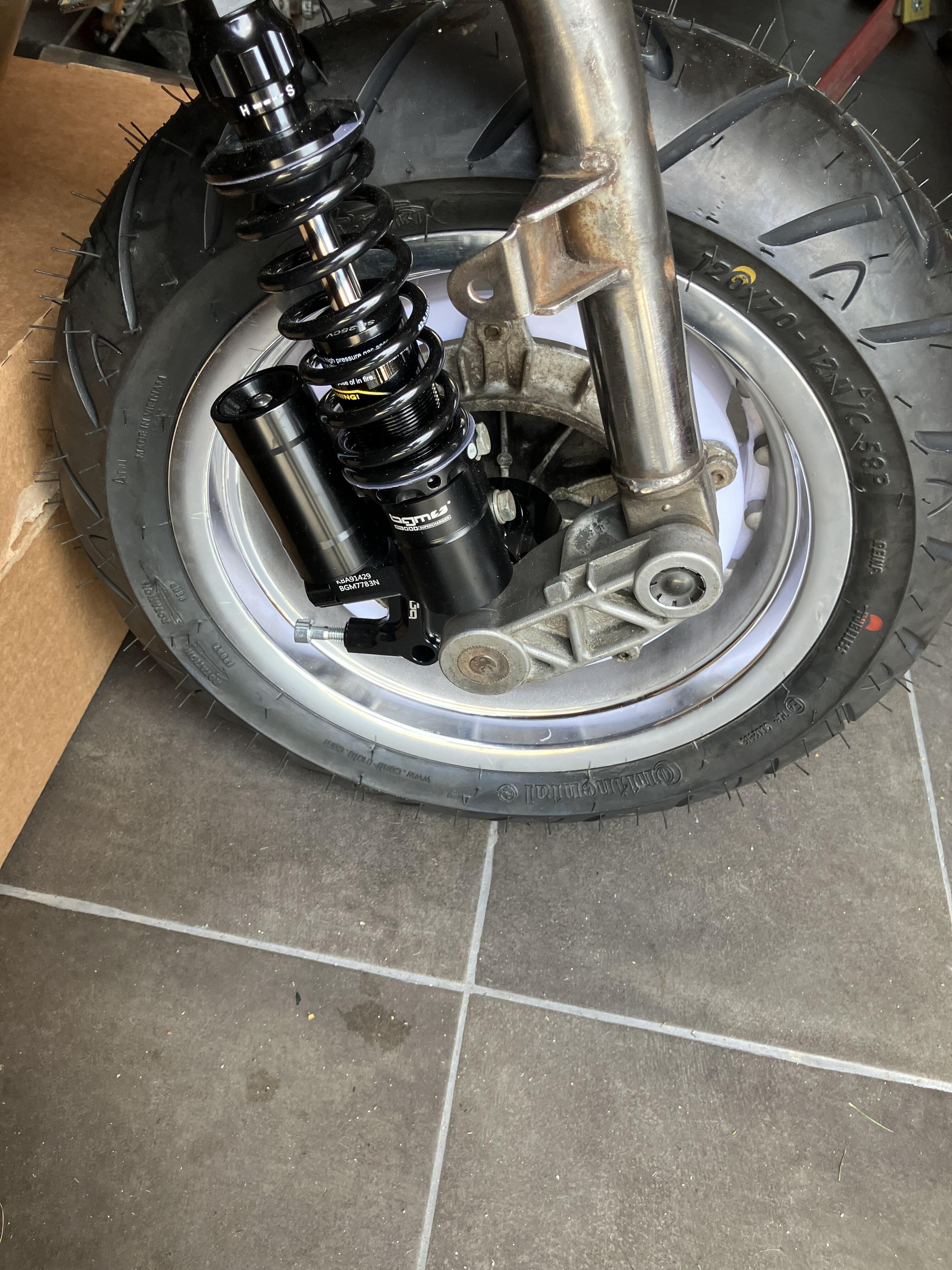

  2. Das ganze mal als Prototyp in Kunststoff gemacht. Weil nur der kleine Drucker verfügbar war, muss ich das Ganze vierteilig machen. Ziel ist es aber schon natürlich einen Adapterring zu haben, der mit der Felge und der Nabe. verbunden ist. Noch kurz ein paar technische Daten. Die Felge hat 3x12“, mit dem aktuellen Adapter ist zur Original Felge 10 mm Spurversatz in Fahrtrichtung links. Es ist ein 120/70 montiert, für vorne find ich den viel zu groß, aber ich könnte mir den hinten gut vorstellen. Die Gabel ist um 40mm gekürzt. Voll eingefedert steht der Reifen gerade nicht an. Grüße Andi.
  3. Das Felgenbett wird einteilig sein. Wie gesagt ich stelle in den nächsten Tagen mal Fotos ein.
