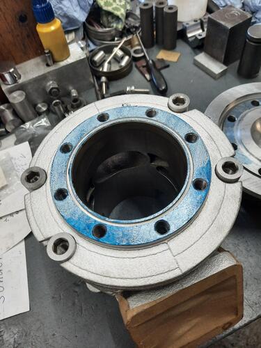

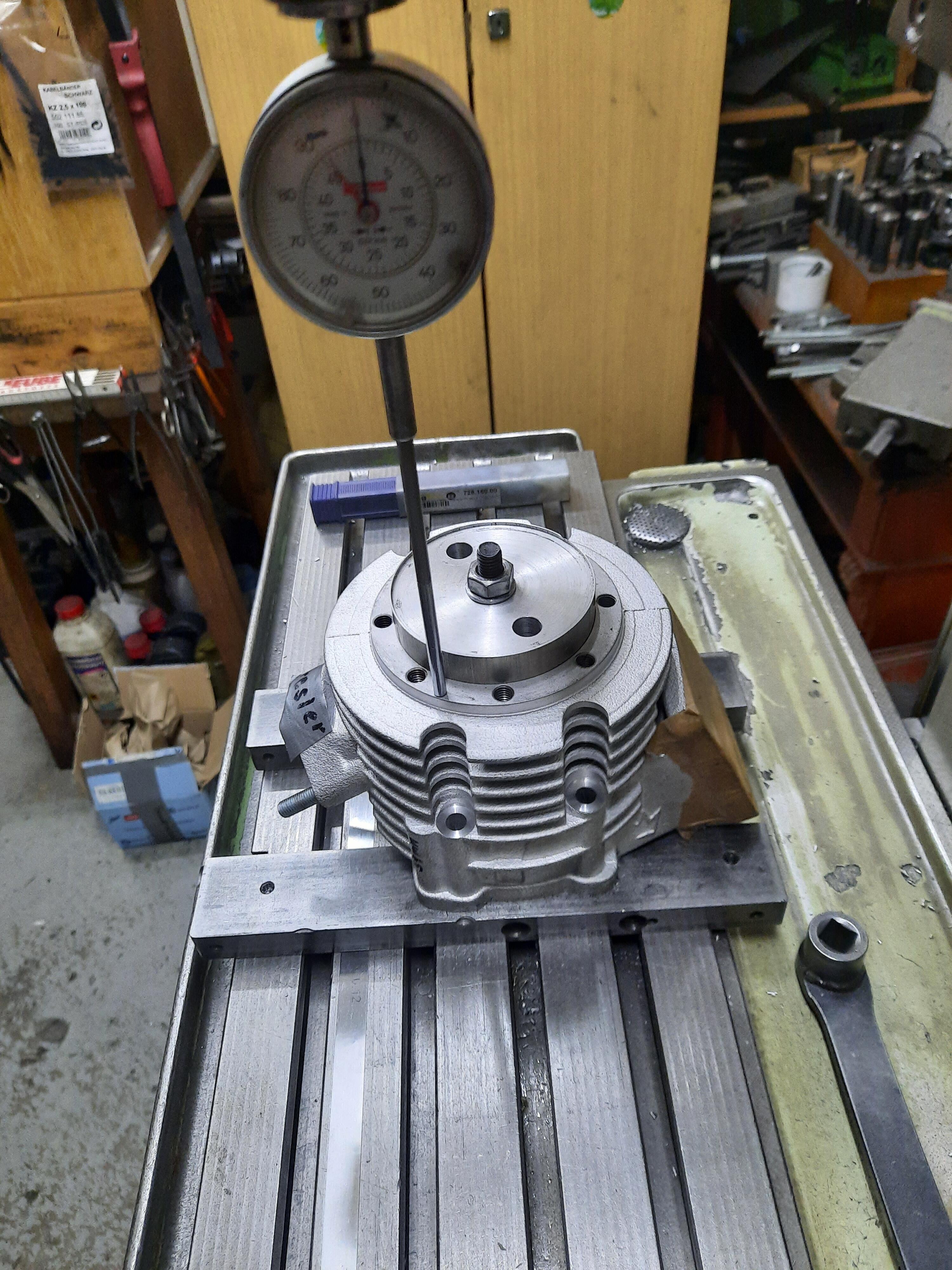

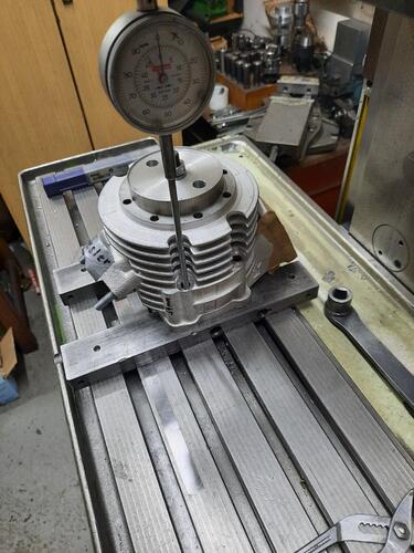

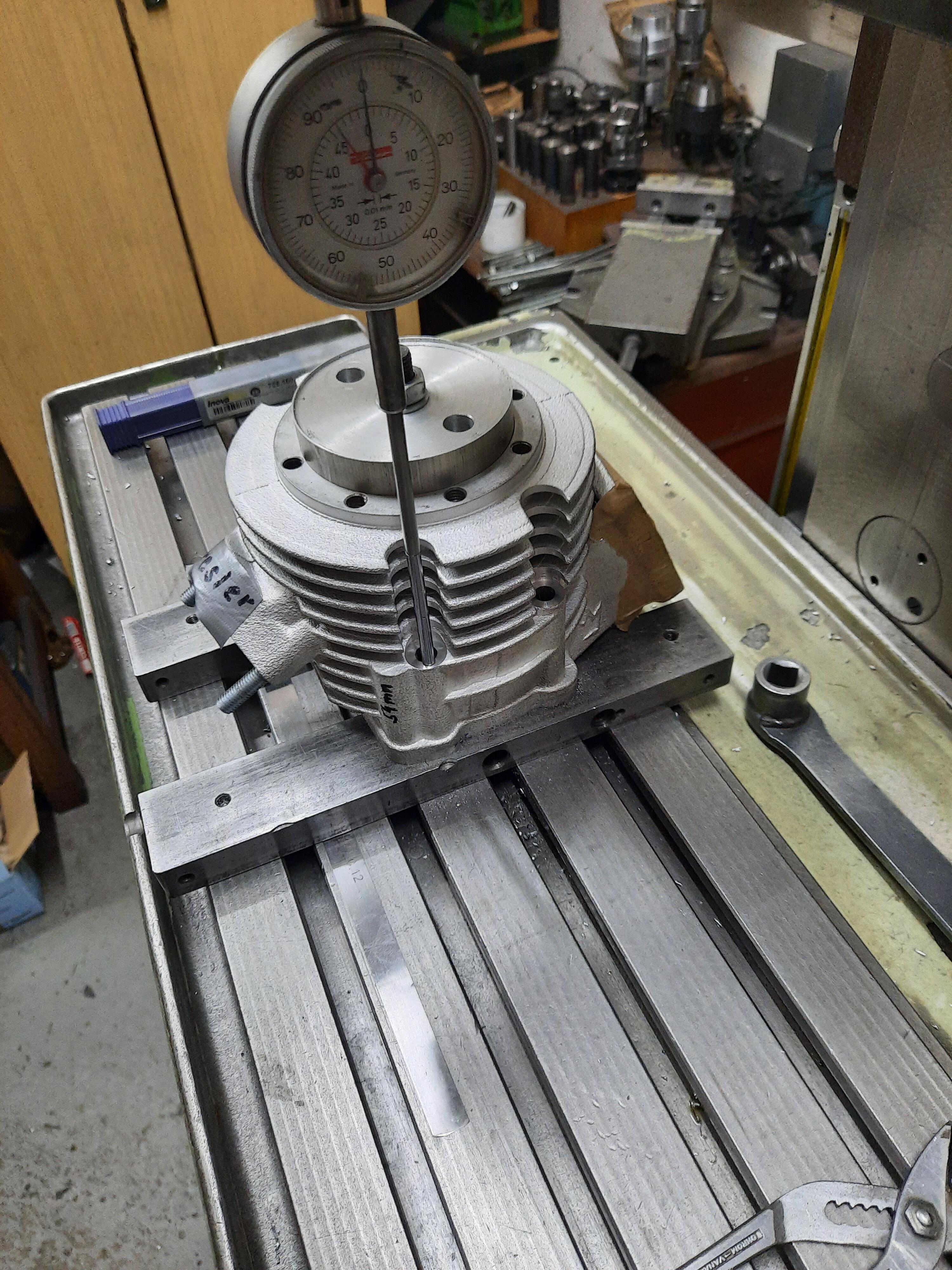

Zyli und Kopf braucht es für das Update
Alle vier Auflageflächen der Zylifussmuttern oder Innensechskantschrauben müssen perfekt auf eine Höhe angespiegelt werden.
Im Moment liegen die Muttern, bzw. Schraubenköpfe auf der gegossenen Oberfläche auf.
Dann stützen sich die Zuganker an die überdrehte Fläche der Unterseite aussen am Kopf.
Hier der Wunsch an den Bodensee, die Materialdicke max. auszunutzen, hier wären locker 2,5 -3mm möglich.
Dann wäre toll, wenn der Gussversatz, Zyli Aussen Ø zum Kopf halbwegs passen würde.
Hier liegt aber ein Versatz von 1,5-2mm vor.
Durch das exotische Bohrbild der Zylifussschrauben sitzt eine 7er Bohrung sehr knapp am Rand des Kopfes.
Wenn der Gussversatz verringert wird, evtl. den Kopf auf Ø142mm giessen, käme da ein super Ergebniss raus.
Ich werde jetzt hier unterhalb der überdrehten Fläche am Kopf einen Ø140mm 5-6mm dicken Spacer setzen der den Flächendruck auf die Zuganker besser verteilt und überträgt.
Die Zuganker haben unten M8 Innengewinde, Zyli wird über lange Stehbolzen verschraubt.
Oben besitzt der Zuganker einen Innensechskant SW8mm und M7 Innengewinde.
Verschraubt wird der Kopf zusätzlich viermal mit M7 Innensechskantschrauben über die Zuganker auf den Block.

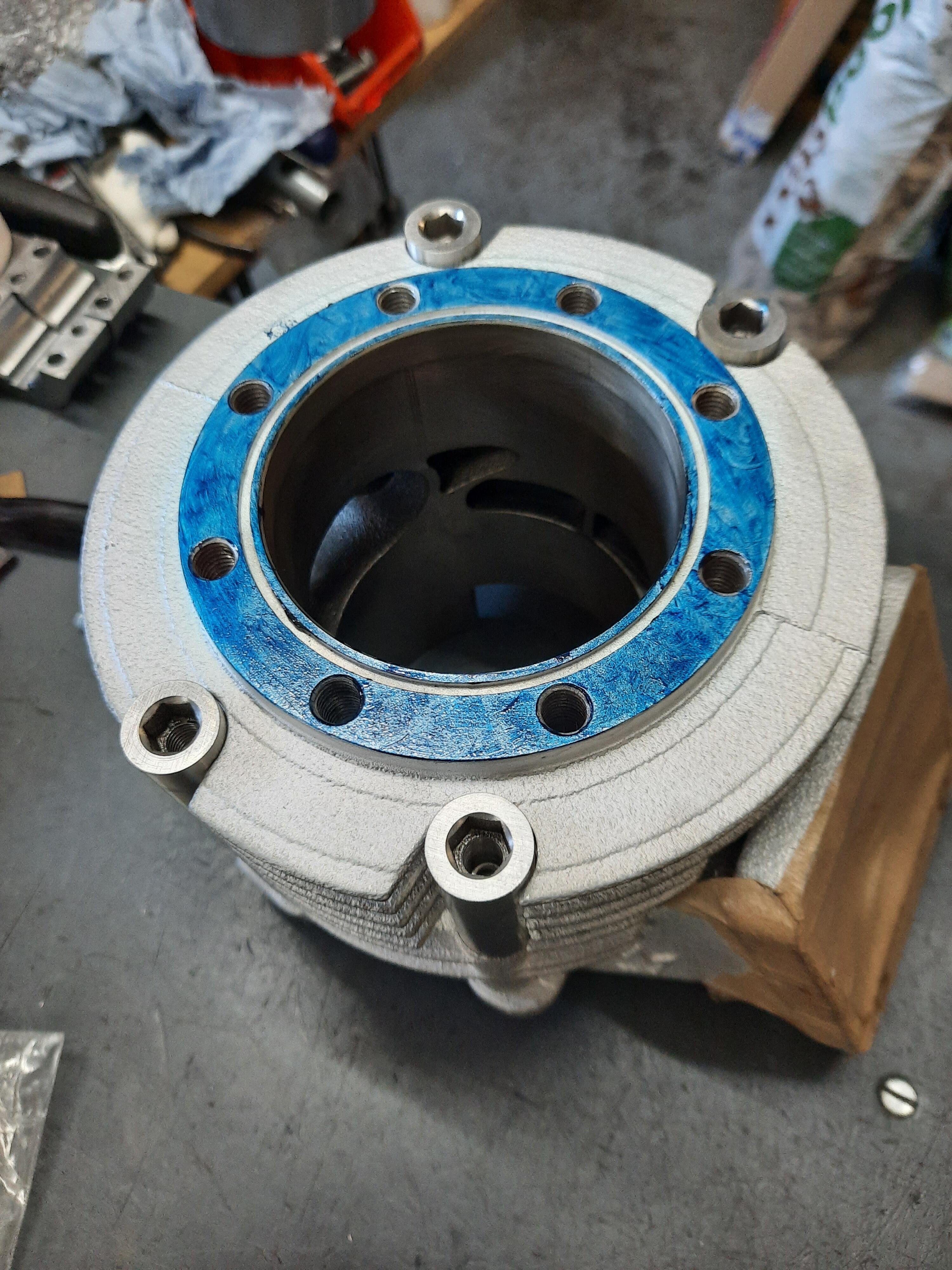

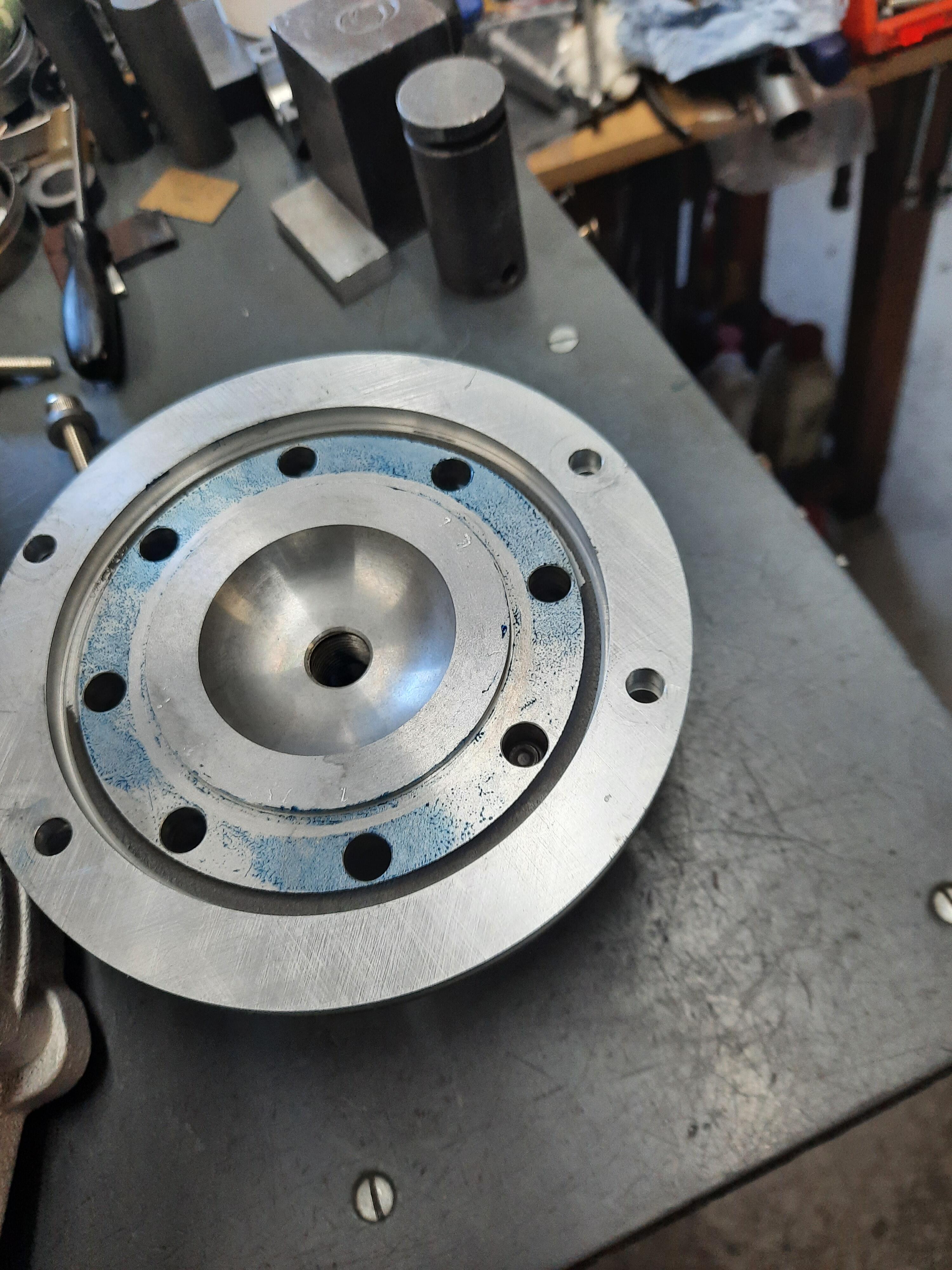

Die Zugankerkit's können p&p verbaut werden, Anleitung in welcher Reihenfolge der Zuganker und Kopf angezogen werden.
wird beigestellt.
Anzugswerte für Zylinder und Kopf werden beibehalten, die Zuganker werden mit 15N/m verschraubt.
Nach wirklich gewissenhaftem vermessen der Zylinderbohrung ohne und mit verschraubten Zuganker'n konnte ich messtechnisch keinerlei negative Veränderung betreffend "einbeulen" der Zylibohrung feststellen was sich auf die Masshaltigkeit der Zylibohrung nach verschrauben der Zuganker auswirken könnte.
Bei dieser Überprüfung, siehe Bilder, wurde zugleich der Kopf abtuschiert, um die Wirksamkeit des Anpressdruckes auf den Kopf zu kontrollieren.
Da stecken schon einige Finessen betreffend Vorspannung des Kopfes über die Zuganker auf den Zylifuss, Entlastung des Fusses, und des Zylis allgemein.
Also, "alle" Sorgen unbegründet.:-)
Was ich potentiellen Interessenten an's Herz legen möchte wenn die Garnitur bei mir schon auf der Werkbank liegt, lasst unbedingt die Winkligkeit der Zylifussfläche zur Zylibohrung zumindest überprüfen, und dann wenn nötig nach Absprache die Fussfläche egalisieren.
Video wird selbstverständlich geliefert.
Bitte habt auch Verständnis das ich nicht sooo viele Bilder einstelle, ihr alle kennt doch auch den Slogan, "heute im GSF, morgen bei SIP!";-)
Nur am Rande, die Zuganker besitzen oben einen Innensechskant mit SW8, über dieses 8er Innensechskant wird der Zyli auf den Block verschraubt.
Die Schrauben, über die der Kopf auf die Zuganker verschraubt werden, sind M7

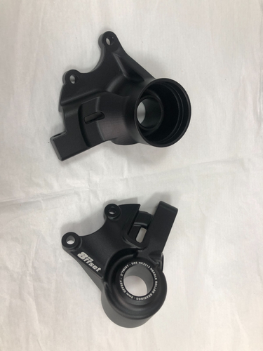

To use in combination with the BGP PRO SC shock.
Inward offset of the shock and light twist to avoid interference of the can with the caliper.
Price 210€ + 10 shipping from France.
