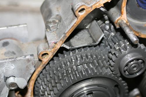

Letztes Wochenende mitm 60er Falc spass gehabt.
Seltsames klackern im Getriebe vernommen- Gang hat Zahnausfall.
Schade nur um die Nebenwelle mit den aufgeschrumpften DRT Rädern
Danach zuhause abgestellt - es war spät und dunkel
heute in die Garage gekommen und eine riesen Öllache unterm Roller.
Genaue Ursache nicht bekannt.
Wer kann helfen?
Gangräder sind von DRT aber aus eines sehr alten Charge als es wohl noch seltener Probelme
damit gab.
Denke der Fehler wird irgendwo bei mir bzw dem zusammenbau liegen

Ui.
Schade drum.
Was ist das fürn gehäuse? Pk? Wenns n pk gehäuse ist, hab ich genau die motorhälfte hier übrig...
Ui.
Schade drum.

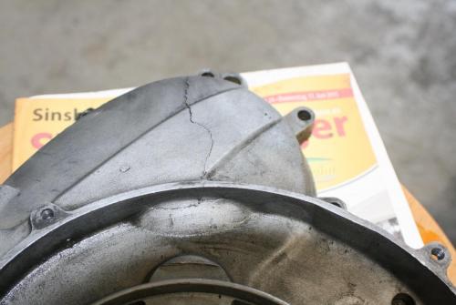

Moin,
Mein Block macht mich noch verrückt.
Dachte erst nur Gewinde ist durch auf der Kuluseite, weil ich ab 10 NM den Kopf nicht mehr fest bekam.
Nun aber dieser Riss erst heute gesehen.
Wollte eigentlich zu Kobold nur nen Timesert einsetzen lassen heute.
Oder doch vorher laserschweisssen?
Oder noch andere Ideen?

Ein anderes Gehäuse wär da wohl angebracht... ich denke nicht, daß der Schaden mit ausreichend Restfestigkeit zu reparieren ist.
Keiner sonst?
Das nen bearbeitetes ETS Gehäuse für nen 60x56er
Stehbolzengewinde geht ja doch recht tief rein & der Bruch ist ja nur oben.
Ich würd ein neues gehäuse nehmen grad wenns ein motor mit leistung werden soll
Keiner sonst?
Eben, bearbeitet mit minimalen Restwandstärken und am besten noch für nen 60x56 Falcen mit 35 PS? Daß da Last an der gehäuseseitigen Zylinderaufnahme anliegt sieht man an den ganzen Fußbruchgehäusen... von der Metallspachtelei ausgehend ist die Restwandstärke in der Gegend nicht mehr so pralle... also, anderes Gehäuse (Quattrini wär wohl angemessen). Mit dem alten Gehäuse wird das nur die provisorische Reparatur vom Provisorium, was dann zu noch mehr provisorischen Reparaturen führt. Un schon ist die Endlosschleife fertigprogrammiert...
Ich würds komplett aufmachen, wieder zuschweißen lassen und neues Gewinde reinschneiden. Gibt genug gute Aluschweißer wo das kein Problem sein sollte.
Edit sagt grad erst das gelesen:
Keiner sonst?
In diesem (Leistungs-)Fall würd ich ein neues Gehäuse nehmen, bei nem Standard Polini Motor o.Ä. wäre ich wie oben verfahren
Bearbeitet von dark_vespa
Das wage ich zu bezweifeln! Wenn ich was in Sachen Getriebe kaputt hatte stammte es aus dem Hause DRT oder war zu schwach dimesioniert sprich 2,56 Primär. Da die Primär nun eine 2,54 ist, sehr lange schon hält und noch wirklich sehr gut aussieht kommt der originl Kram auch wieder rein.....
