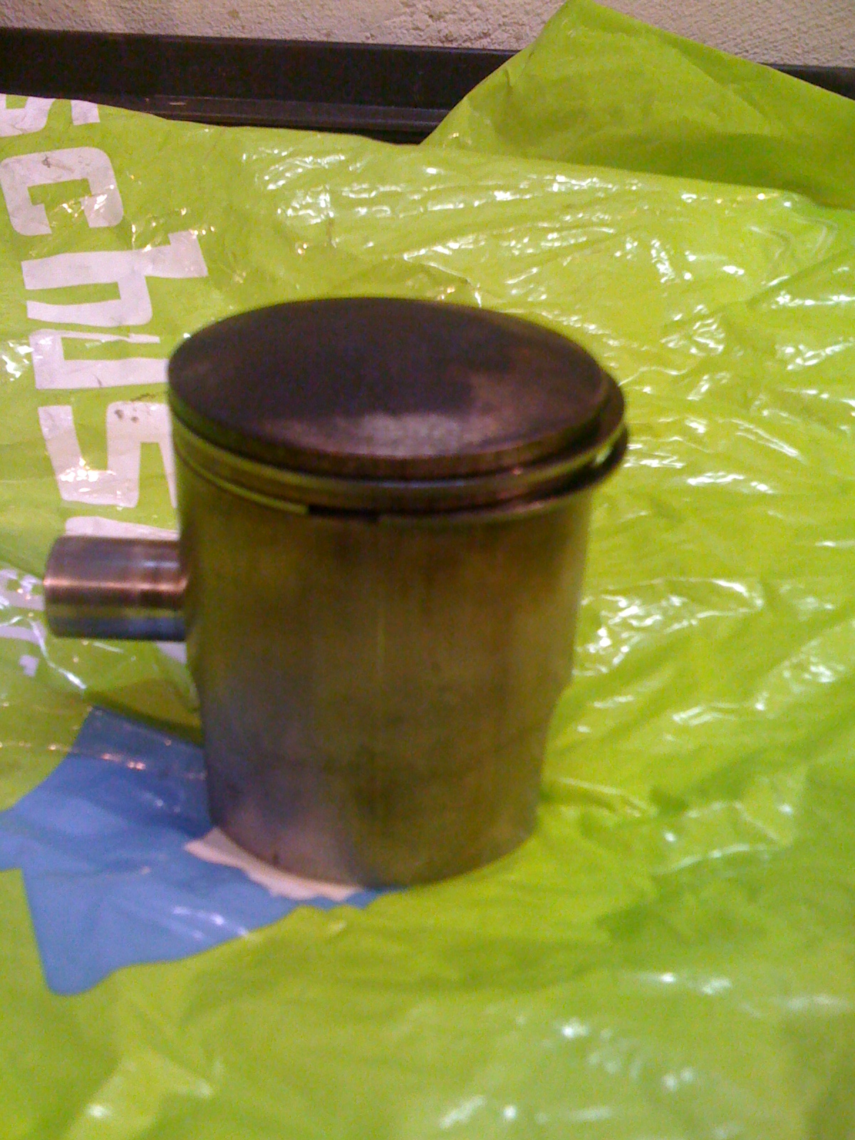

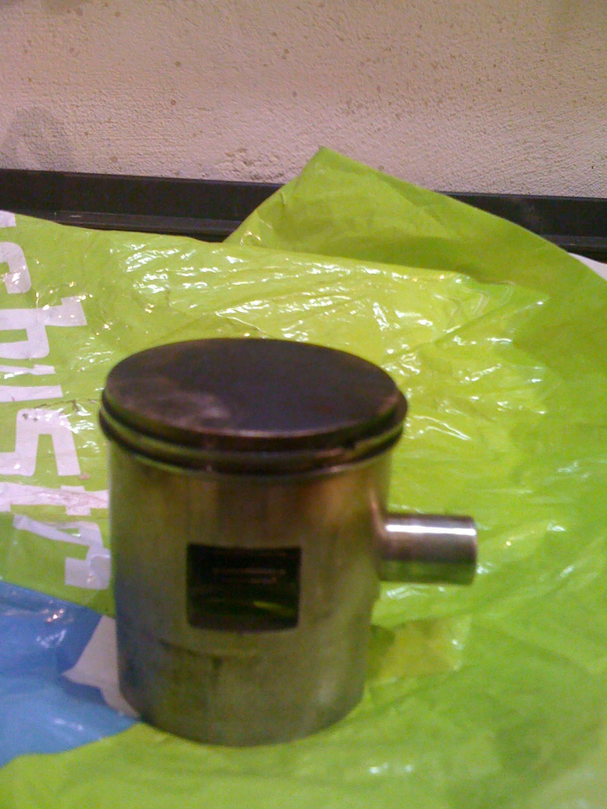

Hab nach ca 1000 km mal meinen Zylinder abgezogen. Der Kolben schaut nach nem leichten Klemmer am Einlass aus ... Hat jemand ne Idee woran das liegen könnte? -

Danke skinglouie werd ich versuchen -

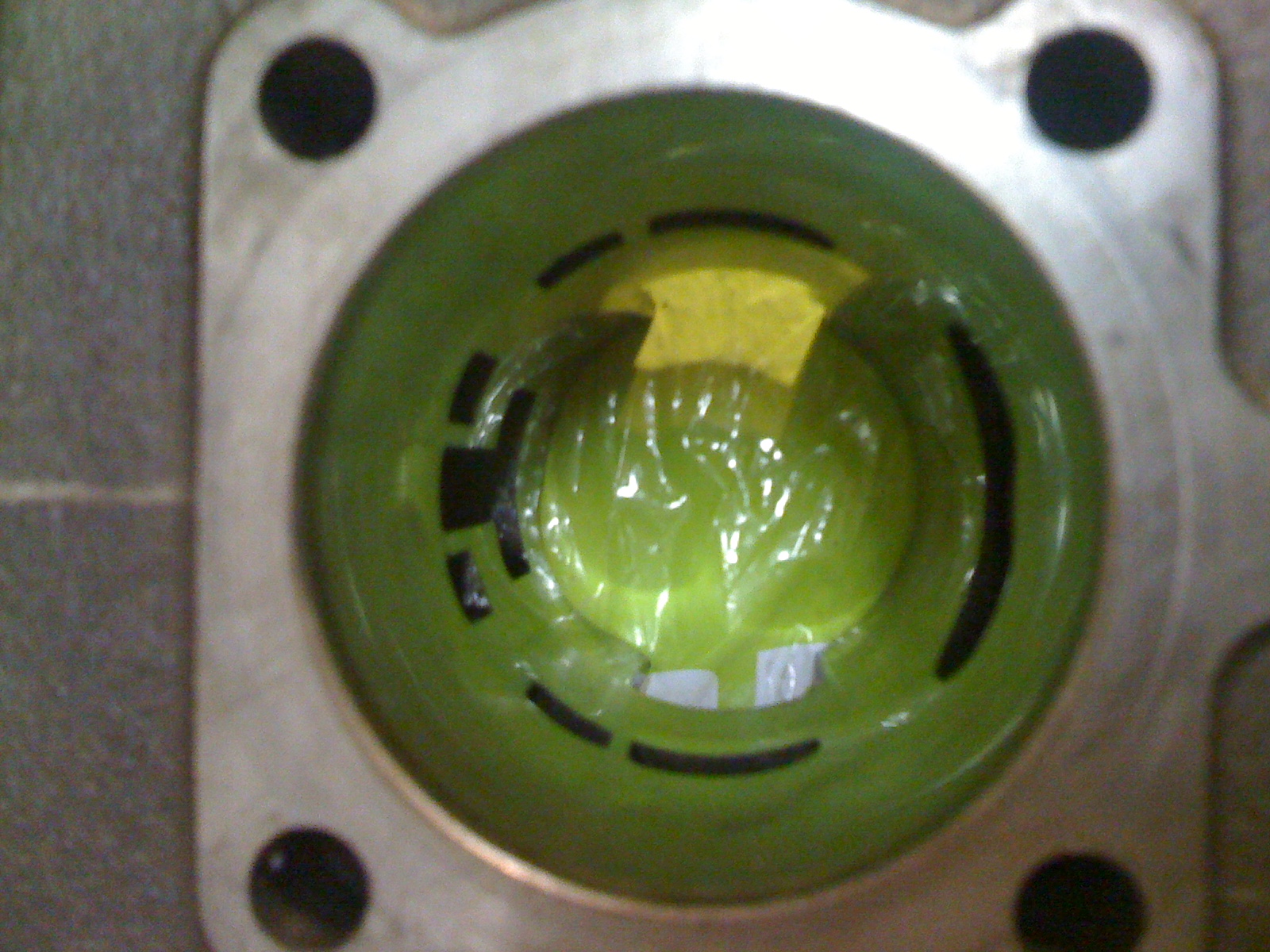

Steuerzeiten waren 193 / 133 Auslass wurde vergrößert Nebenaulässe bearbeitet und auf selbe Höhe wie Hauptauslass gebracht -

Hi, ich bräuchte a bissal Hilfe. Hab nen Quattrini M1L aufgebaut. -Motor gespindelt und geplant -Quattrini M1L bearbeitet -DRT 54mm 105mm Pleuel -BGM kurzer 4ter -K&G Kupplung -Auspuff Frank`n`stein -Mikuni 35 TM -Polini analog Zündung (ca 21° noch nicht ideal) -Fast Flow Benzinhahn Problem ist das der Motor läuft, beim Gasaufreißen aber bei ca 5000-6000 Touren an die Wand läuft. Gibt man langsam Gas dreht er auch langsam komplett nach oben. Beste Ergebnisse momentan mit Clip unten ND25 u HD350 u 380. Aber das Ergebnis ist halt so wie oben. Alle anderen Düsen machen es bis jetzt schlimmer. Inzwischen auch schon 2 Mikuni und einen Dell Orto ausprobiert. Außerdem etwas Rauchentwicklung. Wo könnte das Problem liegen? -Vergaser? -Zündung? -Simmerring? Vielen Dank schonmal für Eure Hilfe !!! ciao Michael -

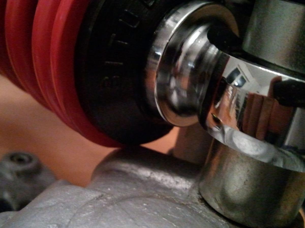

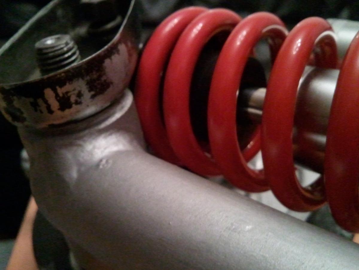

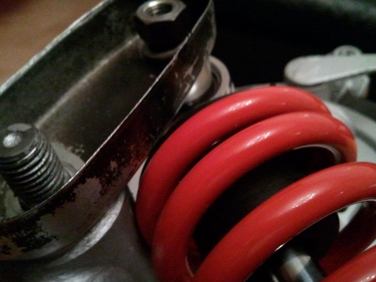

Hi, ich habe bei meiner ET3 eine Bitubo vorne eingebaut. Allerdings stößt diese an 3 Stellen an (siehe Bilder). Habe ich ein falsches Modell erwischt oder wo liegt der Fehler? Vielen Dank schon mal für jegliche Hilfe ... ciao Michael
