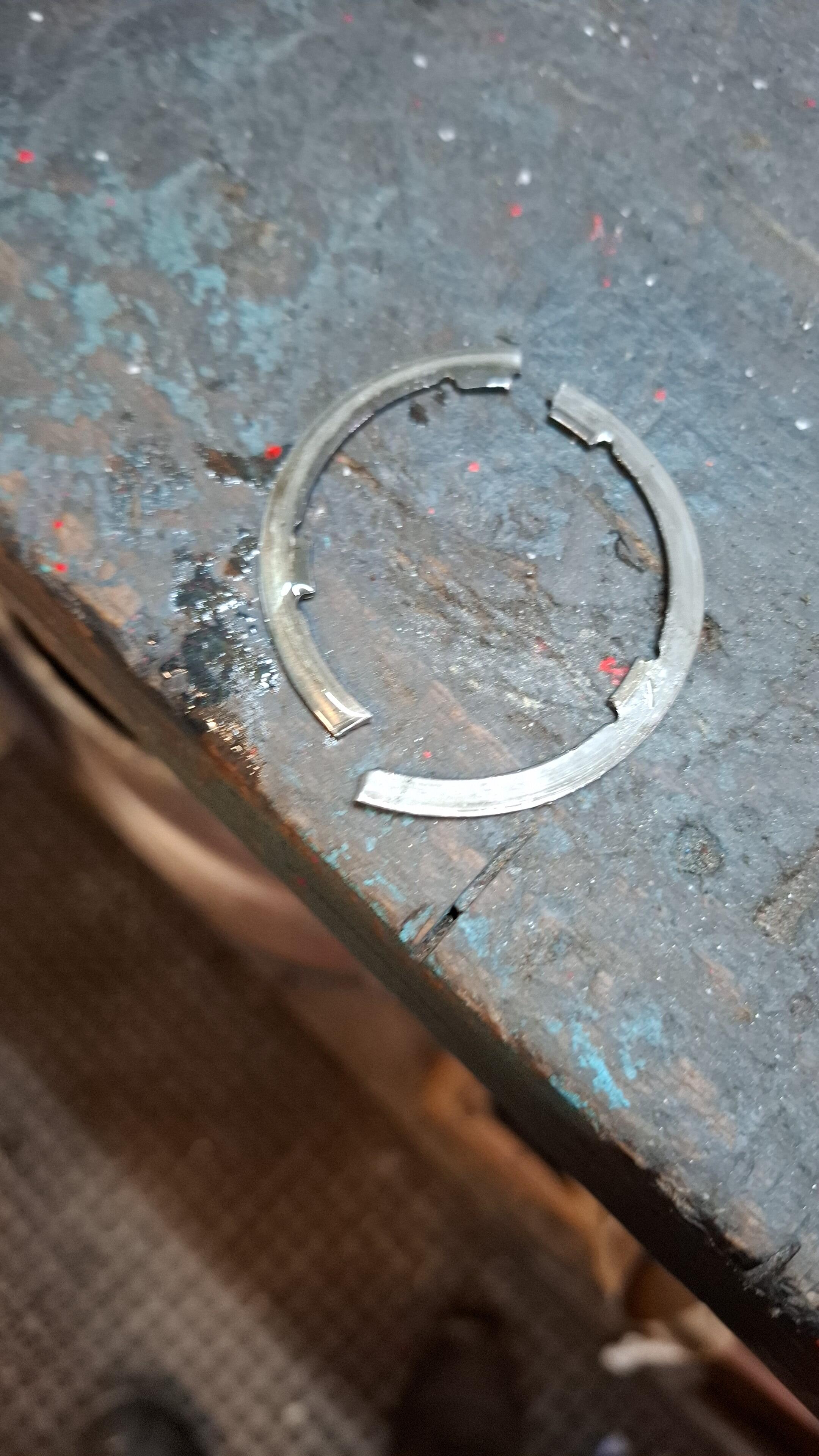

Ging irgend was sonst am Getriebe kaputt?
Fehlerkette: Zylinderkopf undicht und Kerze lose. Man sollte bei gebrauchten Zylindern nicht wirklich plug and play machen ohne vorher den Kopf und die Kerze nochmal festzumachen:wallbash:
