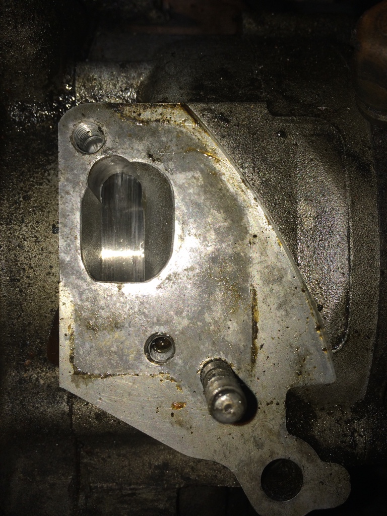

Servus!
Also nur sicherheitshalber damit klar ist was ich meine:
So:
post-10329-0-42841000-1439392354_thumb.j
Verläuft für meine Verständnisse normalerweise der Kanal. Zumindest bei meinen PX Lussos und meiner TS.
Sowohl verbauter Gaser, Gaserwanne und Dichtungen haben diese Aussparung nicht. Macht effektiv auch gar keinen Sinn hier, wird nachher von den Anbauteilen eh verdeckt.
Schaut für mich eher so aus, als hätte einer das Ding in ne Standbohrmaschine eingespannt und mit nem 14er diese Aussparung reingebohrt - warum auch immer...
Oder gab es das wirklich original so???
Will bloß sichergehen...
Und zum Drehschieber @wheelspin:
Die Streifen auf der Welle sind keine Riefen - eher Verfärbungen. Beim drüberfahren spürt man gar nix. Wenn Kontakt da war, dann minimal. Verdrehte Welle glaub ich aber nicht.
Danke euch und schöne Grüße,
Jan
Also bei mir sah das eine Ende vom Einlass an der PX Lusso genau so aus und da hat sicher kein Vorbesitzer (und ich auch nicht) rumgewerkelt, da Motor vorher ungeöffnet.

der einlass sieht original aus - die leicht versetzte bohrung ist normal.
wenn die welle solche verfärbungen hat, dann ist es anhand der farbe recht wahrscheinlich, dass es sich um einen materialeintrag vom drehschieber handelt. diese art der metallverschmierung ist typisch dafür, dass die welle kontakt zum gehäuse hatte. wenn die welle rund läuft, dann muss es die lager zermöbelt haben.
