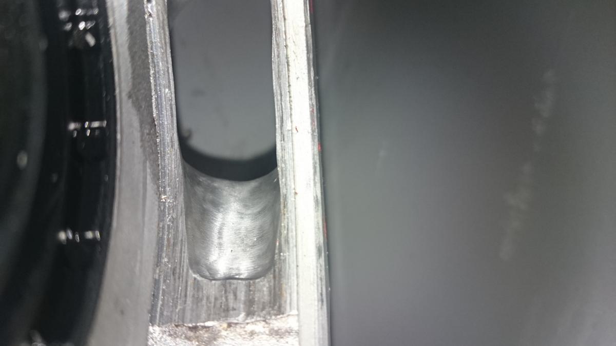

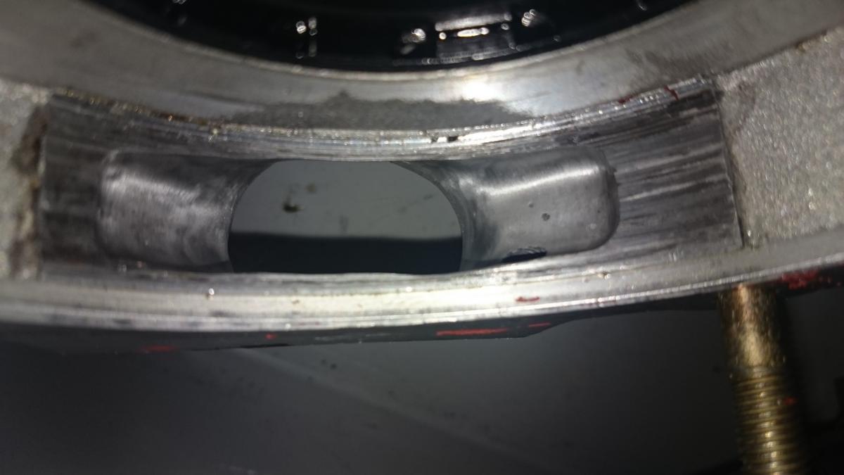

Moin, habe in einem Laden den Drehschieber fräsen lassen. Ich weiß, dass die Oberfläche schlecht ist.
Würde aber gerne von Euch eine Meinung zu den seitlichen Stegen haben? Ist das zu schmal geworden?

Rechts würde ich sagen ist viel zu schmal und die Oberfläche ist
meiner Ansicht nach in einem Zustand, bei dem man sich das Fräsen
hätte sparen können.
Auflasern und spindeln.
Läuft über den Kobold
