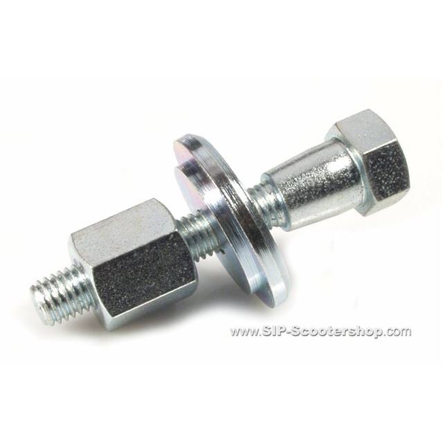

Wenn das Kupplungsmontagewerkzeug noch komprimiert ist kannst du die Kupplung im nicht eingebauten Zustand testen.
Also, wenn du sowas verwendet hast:

Habe mir sowas selbste gebaut.Sodas ich die Kupplung zusammenpressen kann.
Also das nochmal machen und schauen ob man diese schön sauber komprimieren
kann......
