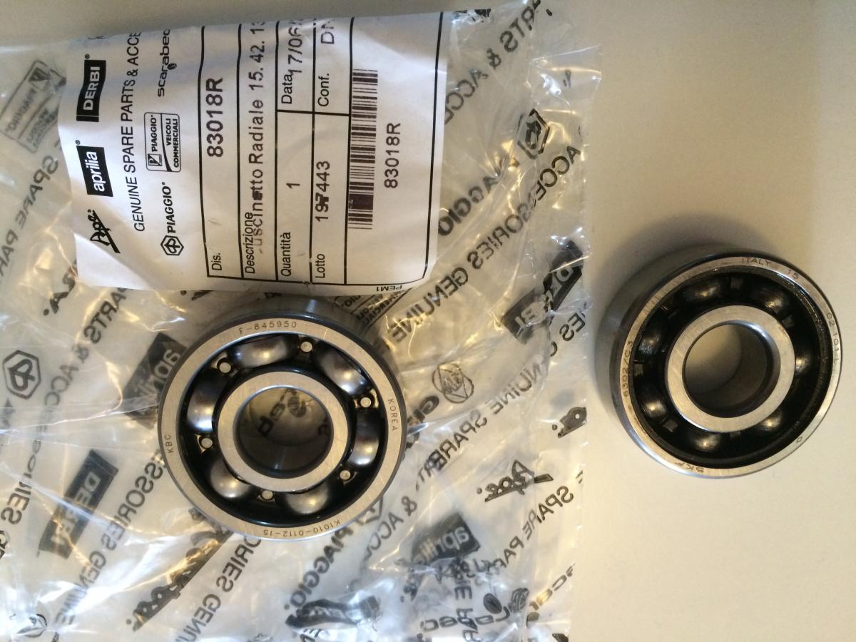

Habe heute ein Nebenwellenlager für eine PX200 E Bj. 1999 gekauft ( rechts am Photo). Daneben liegt das alte SKF 6302/C3. (Hat ca. 2000km drauf und keinen spürbare Luft, läuft also ohne Geräusche)
Würdet ihr eher das neue koreanische Lager ( aus der Original Piaggio Tüte mit 6 Kugeln) nehmen oder lieber das
alte aber gute SKF mit 7 Kugeln und dem Ring rund um die Kugeln wieder einbauen?
Bitte Hilfe für die Entscheidungsfindung
Das neue koreanische Lager ist natürlich das Linke
Weder das eine, noch das andere.
Da steht eine Bezeichnung (6302 CE3) drauf. Mit dieser zum lokalen Dealer für KFZ teile oder Lager gehen und SKF / FAG etc kaufen.
Bearbeitet von Goof
Das alte SKF Lager ist ja ein 6302/C3, es geht mir darum ob dieser Metallring für den diese C3 Bezeichnung wohl ist, unbedingt notwendig ist.
Das neu gekaufte Lager (KBC offensichtlich ein koreanischer Hersteller, der für Piaggio liefert) hat die gleichen Maße nur halt nicht diesen Metallring innen.
Oder ist das C3 die Lagerluft?
Dachte ich mir doch...., dann werd ich mir das 5€ KBC Lager wohl um den Hals hängen, denn ob das KBC Lager auch C3 hat konnte ich nicht herausfinden.
