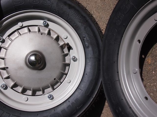

Hat mir mal jemand auf die Schnelle die original Farbnummer bzw. Farbcode für die Bremstrommel ?
Ich möchte eine rot übergejauchte Bremstrommel wieder auf O Lack  lackieren
Moin,
meines Wissens ist das seit Urzeiten die Farbe PIAGGIO 983 (bzw. 1.268.0983) "Alluminio Ruote Metallic" auf Felgen, Trommeln, Ständer, etc.
Da selber die Trommeln am liebsten naturfarben fahre (= bis auf den Aluguss entlackt) bin ich auch noch auf der Suche nach einem passenden Farbton für die Felgen - weder das oft genannte RAL 9006 (weissaluminium) noch RAL 9007 (graualuminium) treffen es richtig, s. gepulverte Felgen im Anhang. Klar ist aber auch: RAL ist niemals gleich RAL und Pulver sieht anders aus als Lack, etc.
Greez.
