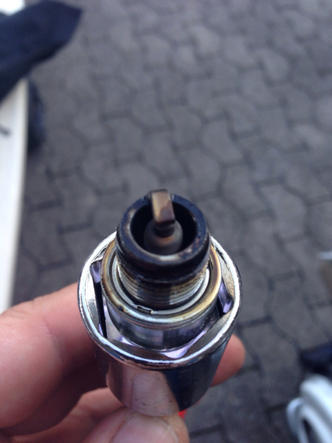

Folgendes Problem seit neuestem: schlechteres Startverhalten, unruhiges Standgas, Gemischschraube kaum Wirkung, beim Gas geben muss der Motor erst 2 Gedenksekunden einlegen und gefühlt 1 Liter Sprit saufen (hört sich nach extrem verschlucken an) bevor er dann sauber hochdreht und ab dem Zeitpunkt auch keine Mukken macht und sauber dreht. Es pfeift auch rythmisch ausm Gaser im Standgas oder beim kicken. Ich dachte erst Drehschieber defekt. Is es aber glaub ich doch nicht. Öl bleibt länger als 5min im Einlass. Vergaser auch schon zurück auf 24er getauscht. Eher schlimmer. Kerzenbild eigentlich gut. Zündung kontrolliert, passt. Wurde auch nichts geändert. Problem kam plötzlich. Was kann das noch sein?
Zylinder, Kolben etc sieht alles gut aus.
Evtl kaputter Limasiri? Doch Falschluft unter Vergaserwanne, weil geht nur langsam in normales Standgas über und ich interpretier das sprotzeln ausm Standgas raus falsch (Blowback ist in dem Moment echt mächtig)? Oder Kurbewelle verdreht? Freu mich über jeden Tipp. Will Samstag auf der Speed Breed Ausfahrt mitfahren aber so macht das wenig Laune.
Wie steht deine LL-Gemisch-Schraube? Lusso-Gaser? Alt?
Bekommst du das LL-Gemisch sauber eingestellt? Reagiert die Schraube?
Zieh mal leicht den Choke beim Stottern! Besser? Schlechter?
Fahr mal kurz ohne Lufi! Besser? Schlechter?
moin goof,
also so wie es aussieht magert der motor im unteren bereich stark ab. kerzenbild ist mir persoenlich zu hell.
was bei meiner beduesung verwundert. muss wohl nochmal an die LLD :-(  das mit der LLD ist bei der Lusso
echt nen scheiss, ich muss mal gucken wie ich das hinbekomme......hatte jetzt das immer so gemacht, vergaser
raus, duese ganz rein, dann 2 umdrehungen raus......im laufenden zustand unmoeglich die schraube zu bewegen.
um unten rum fetter zu gehen, muss ich wohl mal 3 umdrehungen raus probieren....richtig ?
ist der ansatz ueberhaupt der richtige ? oder sollte ich noch fetter mit der ND versuchen ? das wuerde aber
irgendwie komisch sein bei nem unbearbeiteten motor mit dr 177 und si24 oder ?
ist zustand
BE3/160  HD bin ich jetzt mal auf 128 hoch
ND  52/140
gruesse
