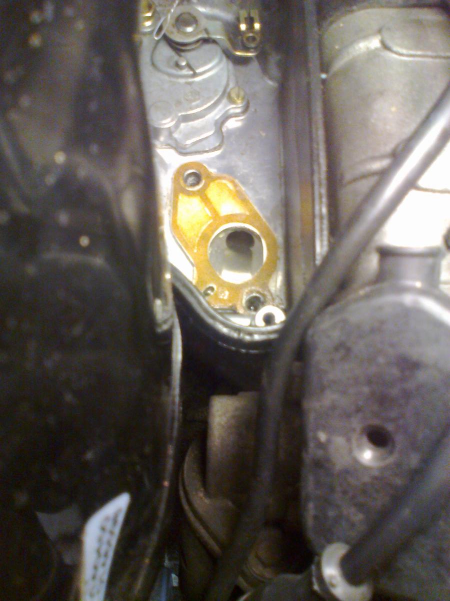

PX`98-Vergasereinstellung:
Wie justiert Ihr bei eingebautem Vergaser die Gemischeinstellschraube?
Gibt es ein Werkzeug bei dem der E-Starter nicht stört?
Kann doch nicht sein, daß man den Gaser oder Starter erst demontieren muß? :blink:
Bearbeitet von vespaonkel
Schlitz in die Einstellschraube und dann Schraubendreher!!
Ist zwar total russisch aber funzt 2A...
post-25819-0-73211600-1400054877_thumb.j
Verschluß von der PEPSI-COCA-COLA und mit einer heißen Sechskantschraube (glaube SW8 SW7) perforiert.
Grüße,
RGV
Edith meint es wäre doch SW7
Bearbeitet von RGV

Ist aber dann nicht mehr so einfach den Gaser aus der Wanne zu bekommen!?
Gibt es noch andere Lösungen?
Immer noch absägen und Schlitz rein!
Leider ist dort auch für einen Schlitzschraubendreher nicht genügend Platz, auch mit absägen nicht!!!
Hab das schon mehrfach so gemacht!
Das ganze unnötige dekadente Altmetall da hinten am Motor in die Tonne treten?
Entspricht evtl. nicht direkt deiner gewünschten Antwort, ist aber ungemein effektiv. :-D
