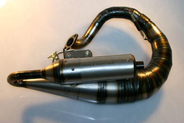

Würde da eigentlich nur den Auspuff tauschen. PM 40 oder falls das Gepäckfach erhalten bleiben soll LTH Road. Bei der Kupplung würd ich ne 4 Scheiben Malossi nehmen, alternativ XL2. Dann halt den Rest überholen und neue Ringe.
Gruß Lexe
Gruß Lexe
Danke mal für den/die Tipps.
Ja, weniger ist bekanntlich mehr. Auspuff LTH Road sieht gut aus. Kannte ich bis jetzt nicht. Werd ich wohl ordern. :thumbsdown:

Auspuff muss ich noch testen, zur Auswahl stehen:
PM 40
Franz
LTH Road
