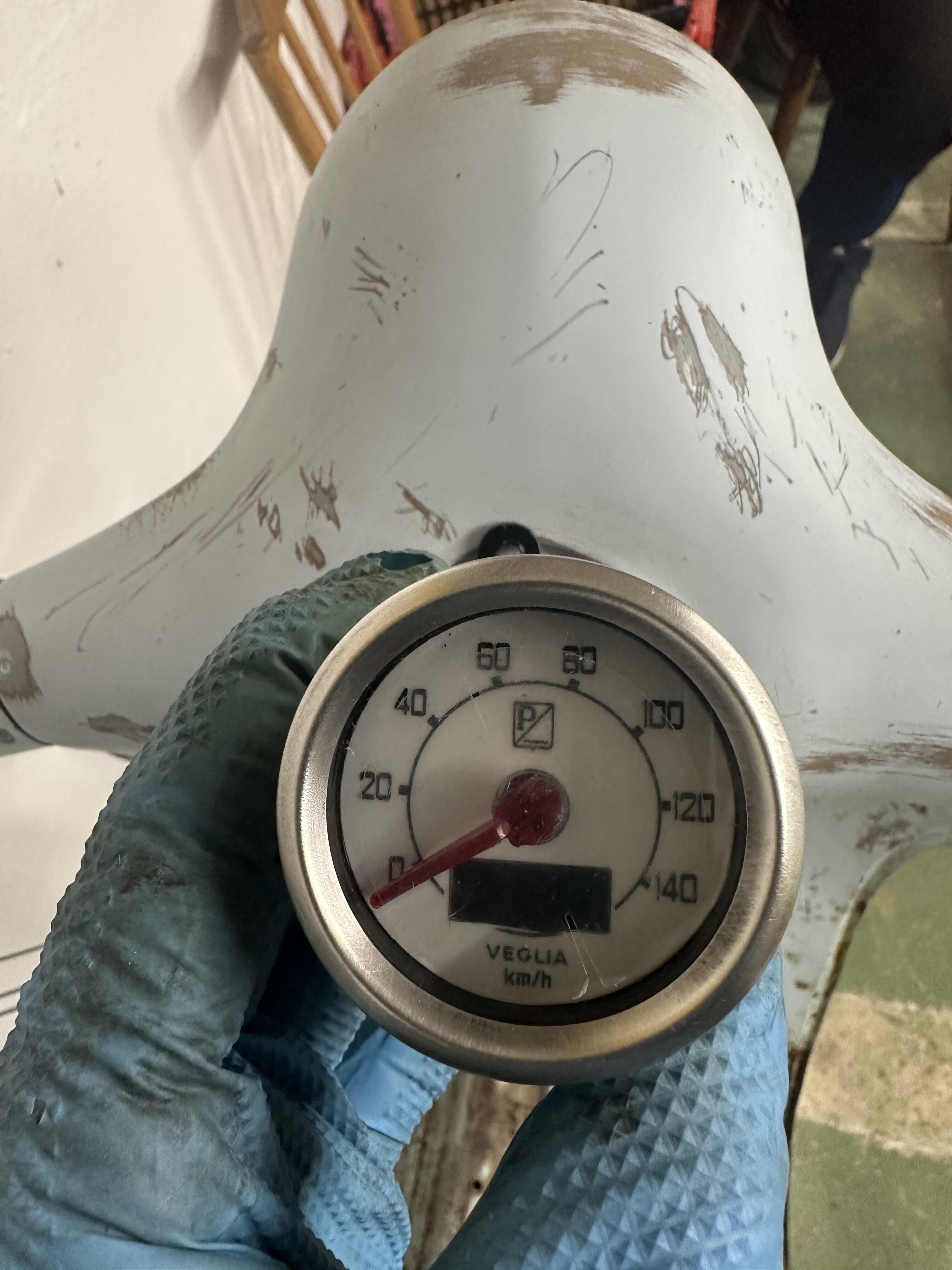

  10. Geht mit einem 90° Banjo ganz knapp am Sattel vorbei, aber ich bin damit optisch nicht glücklich. Ich hab jetzt ein 45° Banjo montiert um mir die verschiedenen Verlegemöglichkeiten mal auf mich wirken zu lassen. Auch die Tachoabnahme ist noch nicht zu 100% geklärt. ( elektro/mechanisch mit dem mitgelieferten SIP Kabel oder elektro/magnetisch mit dem Koss Teil ) Muss halt stimmig zum Rest sein.

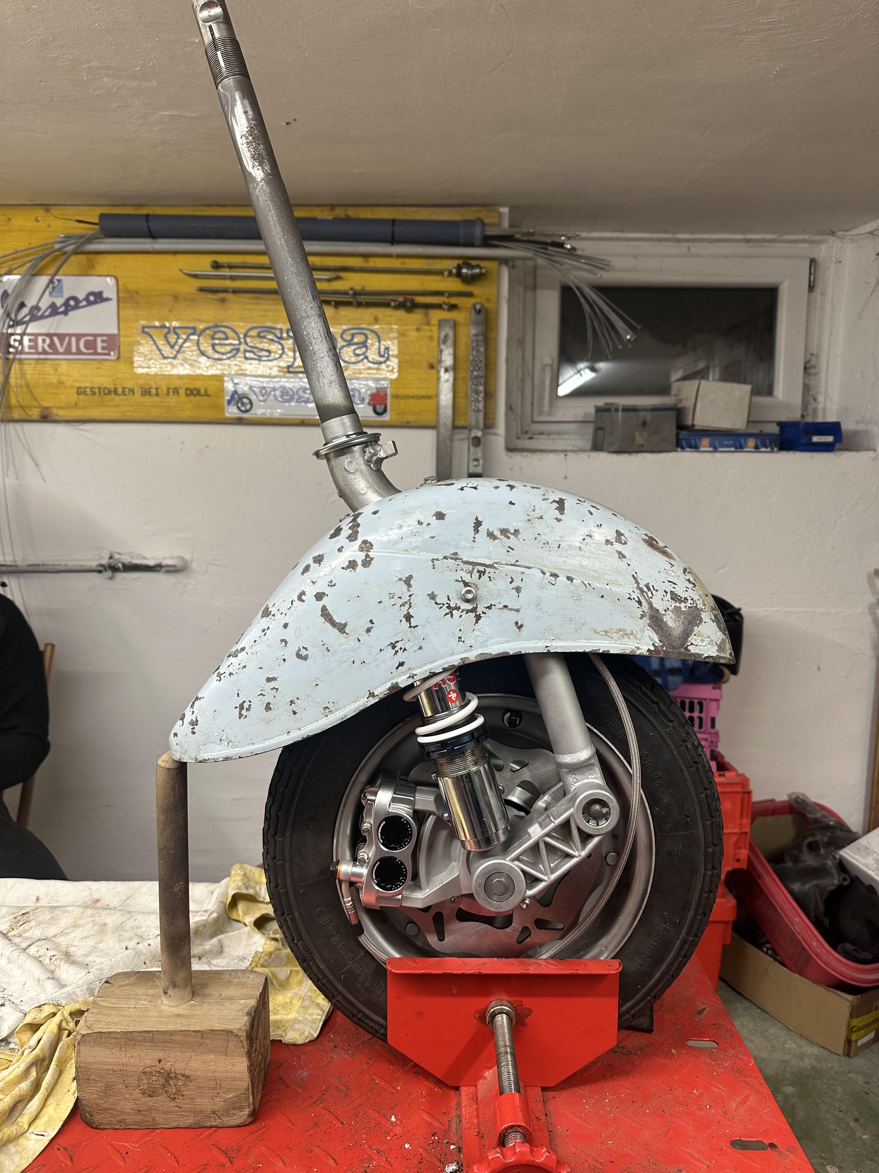

  11. Da ich aufgrund meines "nerdigen" Anspruches an meine eigene Vorstellungskraft ( und an meine Elektrizität-skills ), mein jetzt schon 5 Jahre andauerndes Projekt mal beiseite geschoben hab, vertrieb ich mir die Zeit mit dem Anpassen eines Kotis nebst Bremserei. ( Danke an @StahlFix - deine Gabel und der Dämpfer liegen ja schon seit 8 Jahren rum )
