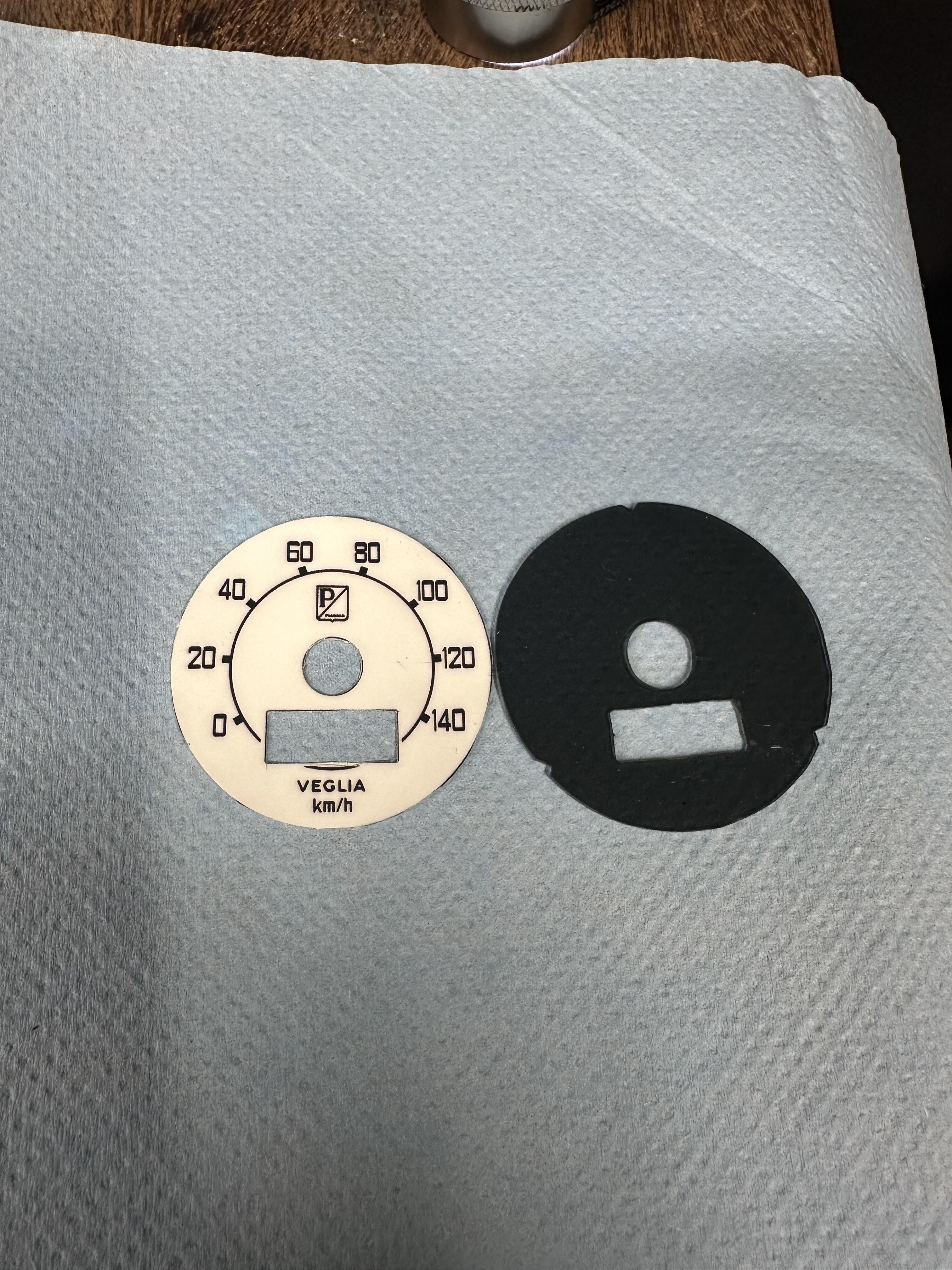

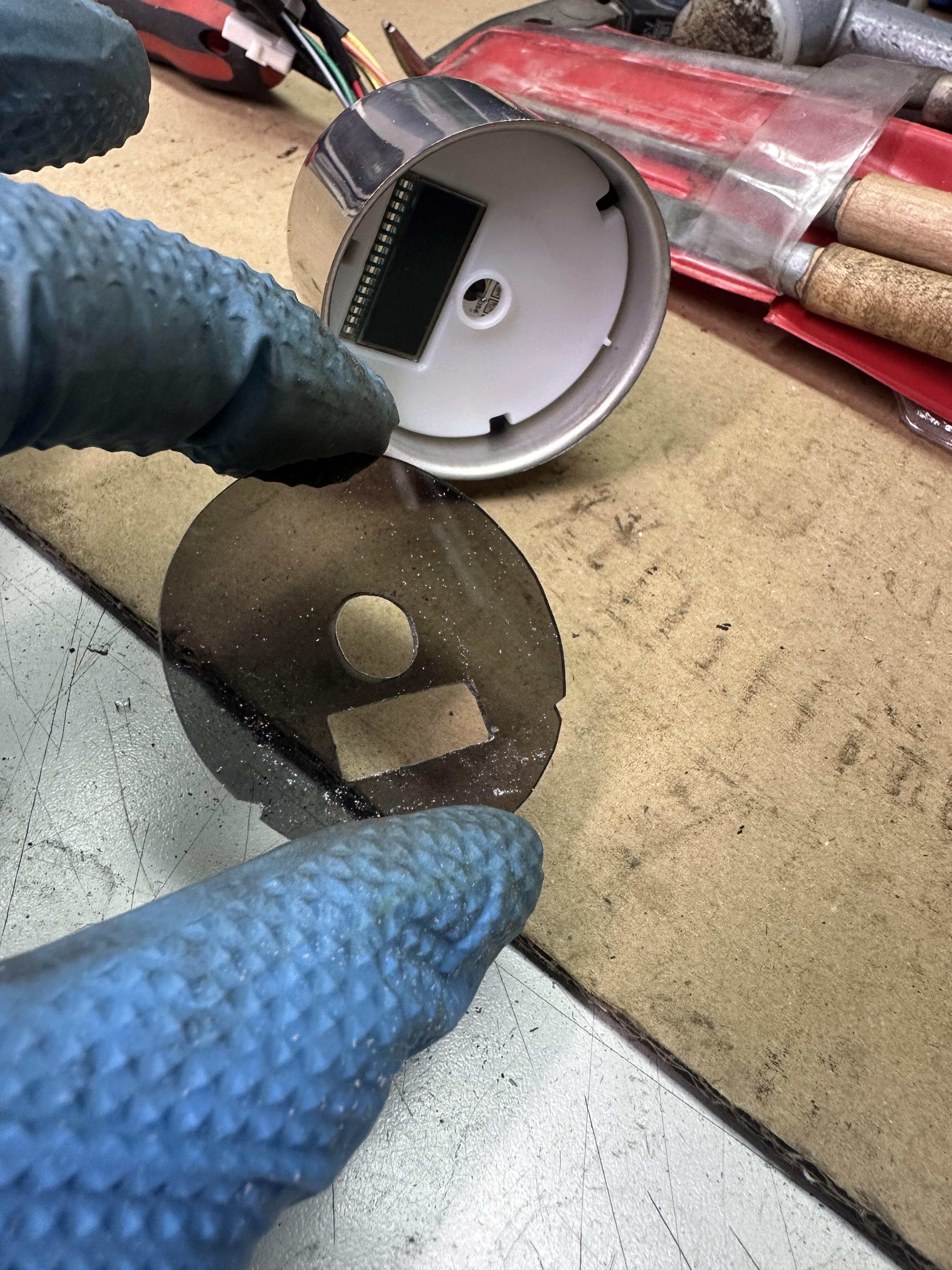

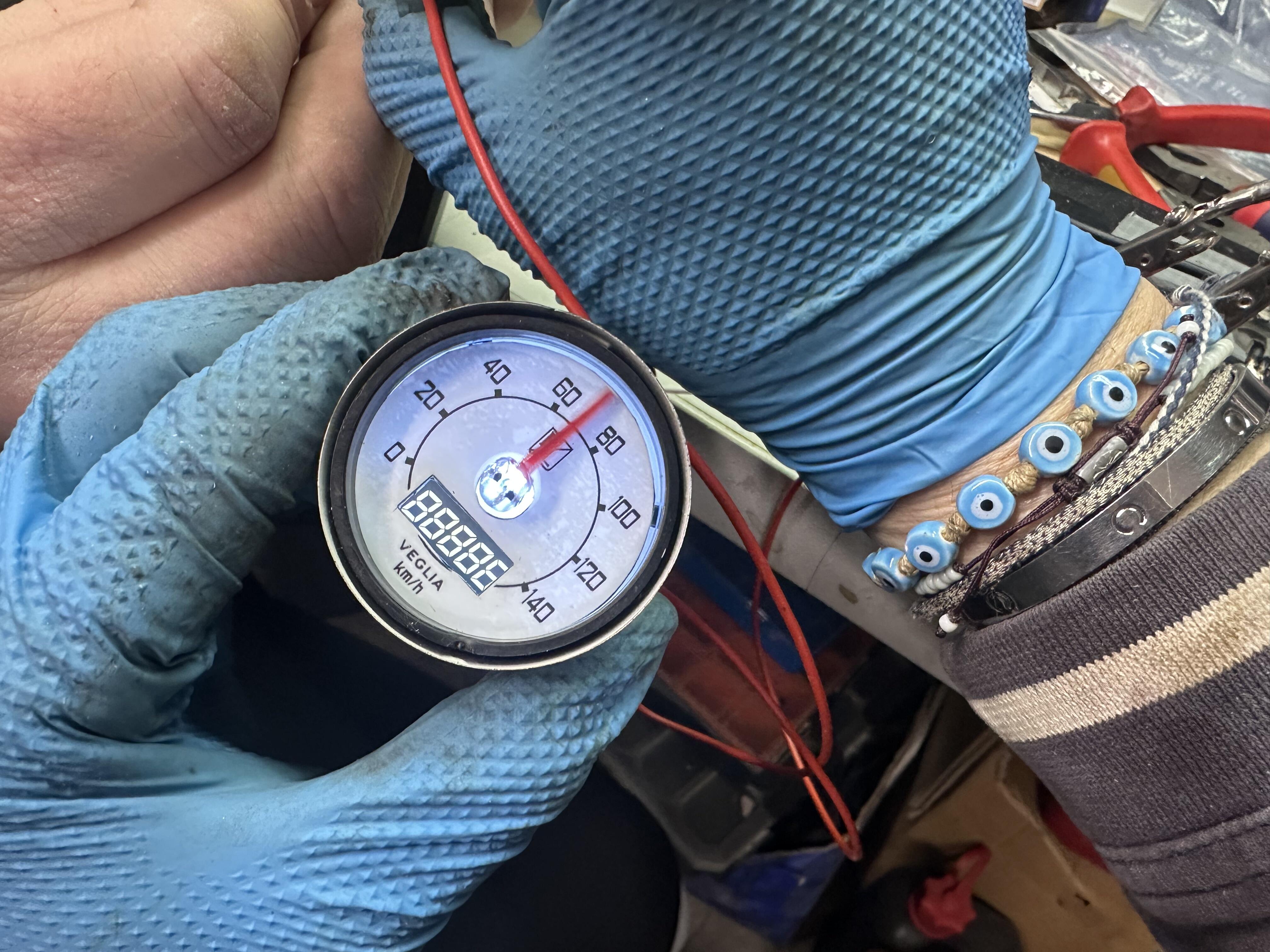

  16. Weiter gehts im Programm. Gestern neues Tachoblatt eingebaut. ( Danke an @-=SkReeK=- dafür ) Dann noch den Zeiger "geeicht" ( mit der Hintergrundbeleuchtung kamen dann noch die Luftbläschen zum Vorschein - hier schreit noch der Wattestäbcheneinsatz ) Beim nächsten Mal wird der Zeiger noch nachlackiert und das Glas eingesetzt.

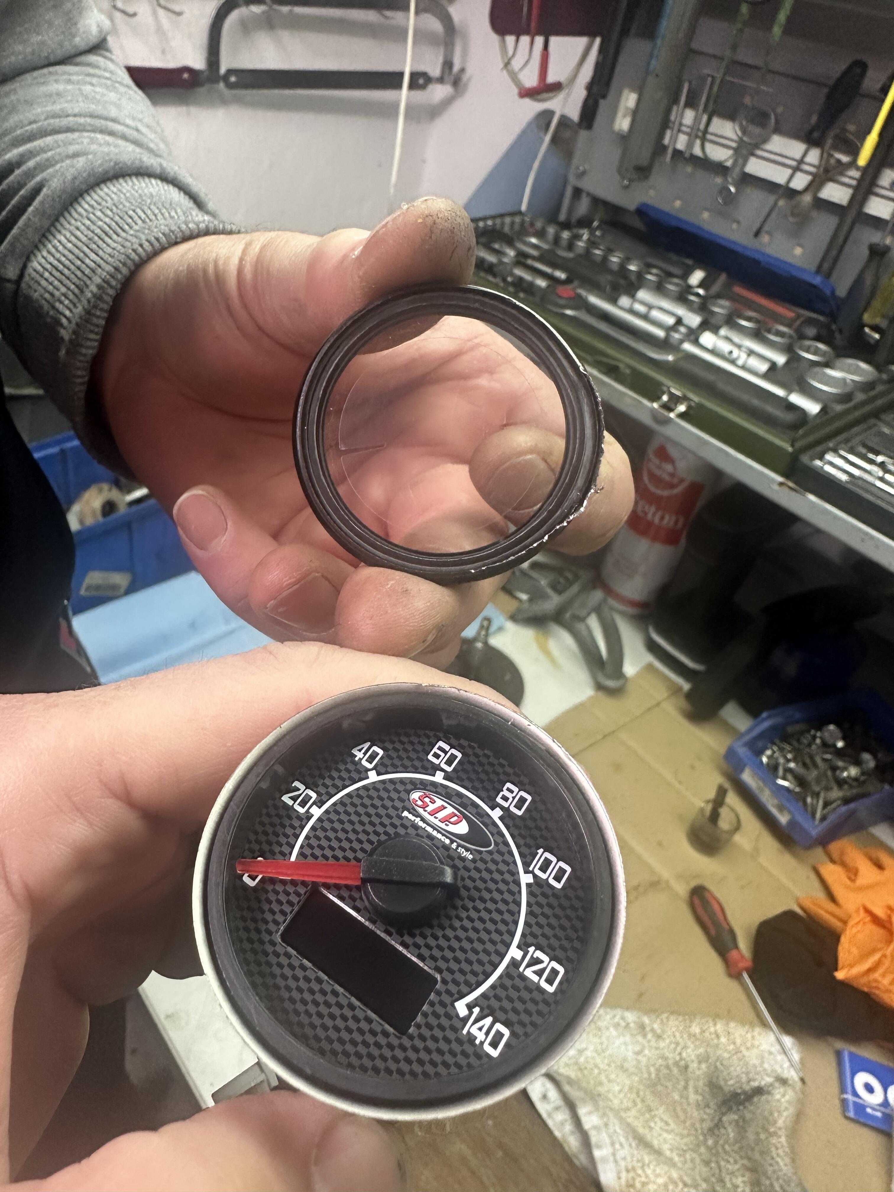

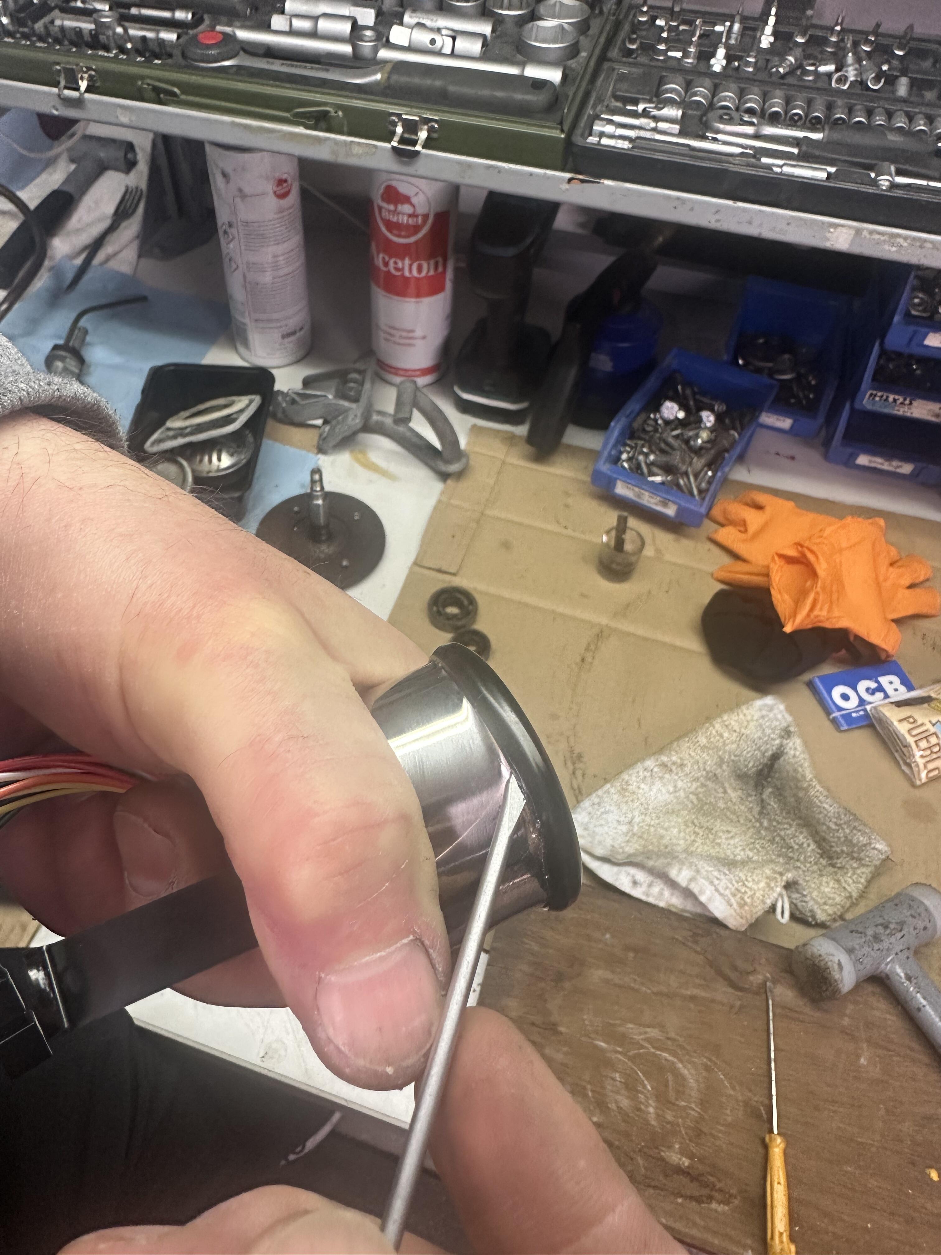

  17. So ich greif das jetzt mal wieder auf. Bin gerade am Umbauen meines Tachos. Tacho ist schon geöffnet. Ging mit einem kleinen Schraubenzieher eigentlich ganz leicht.
