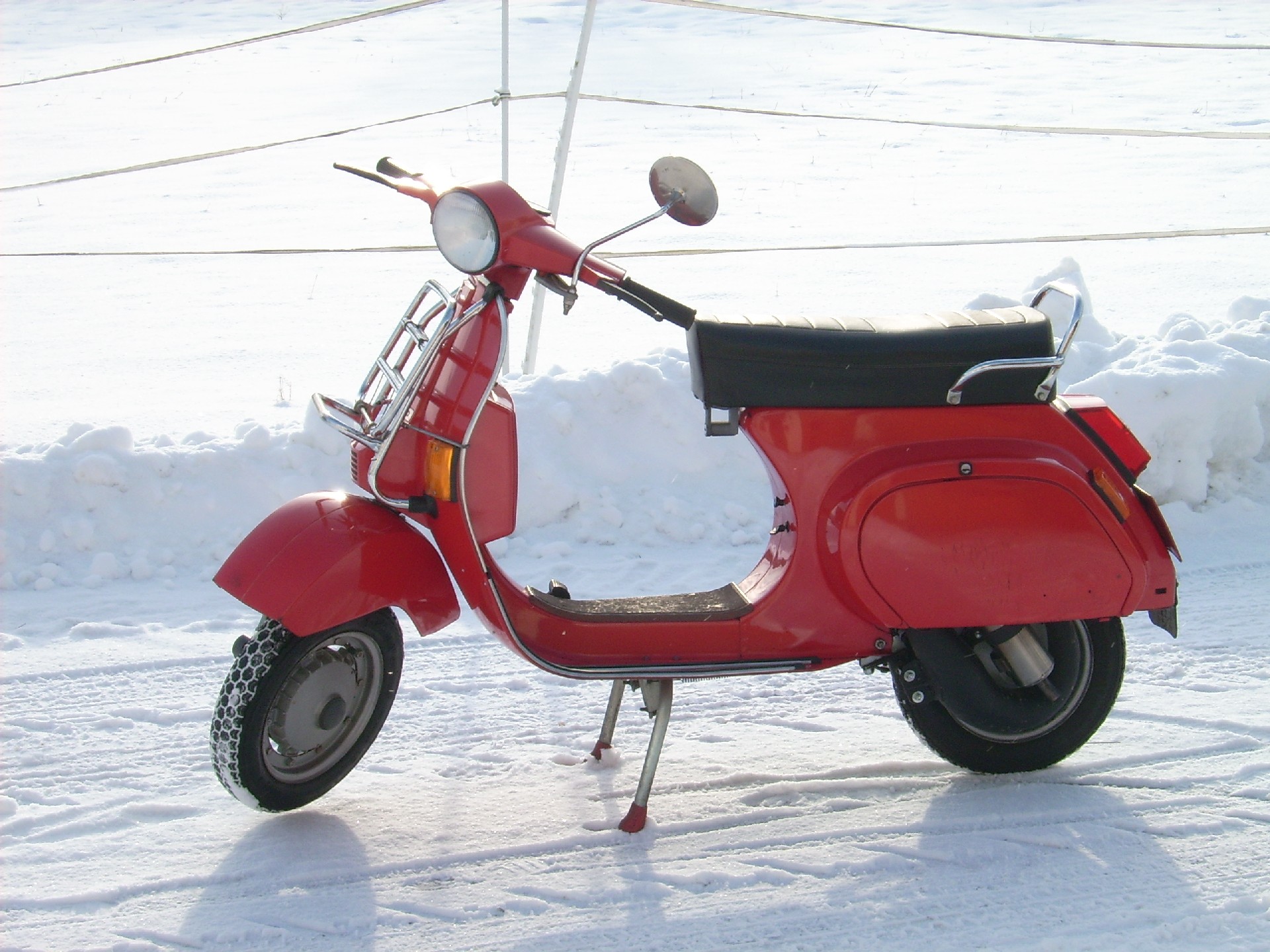

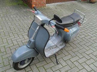

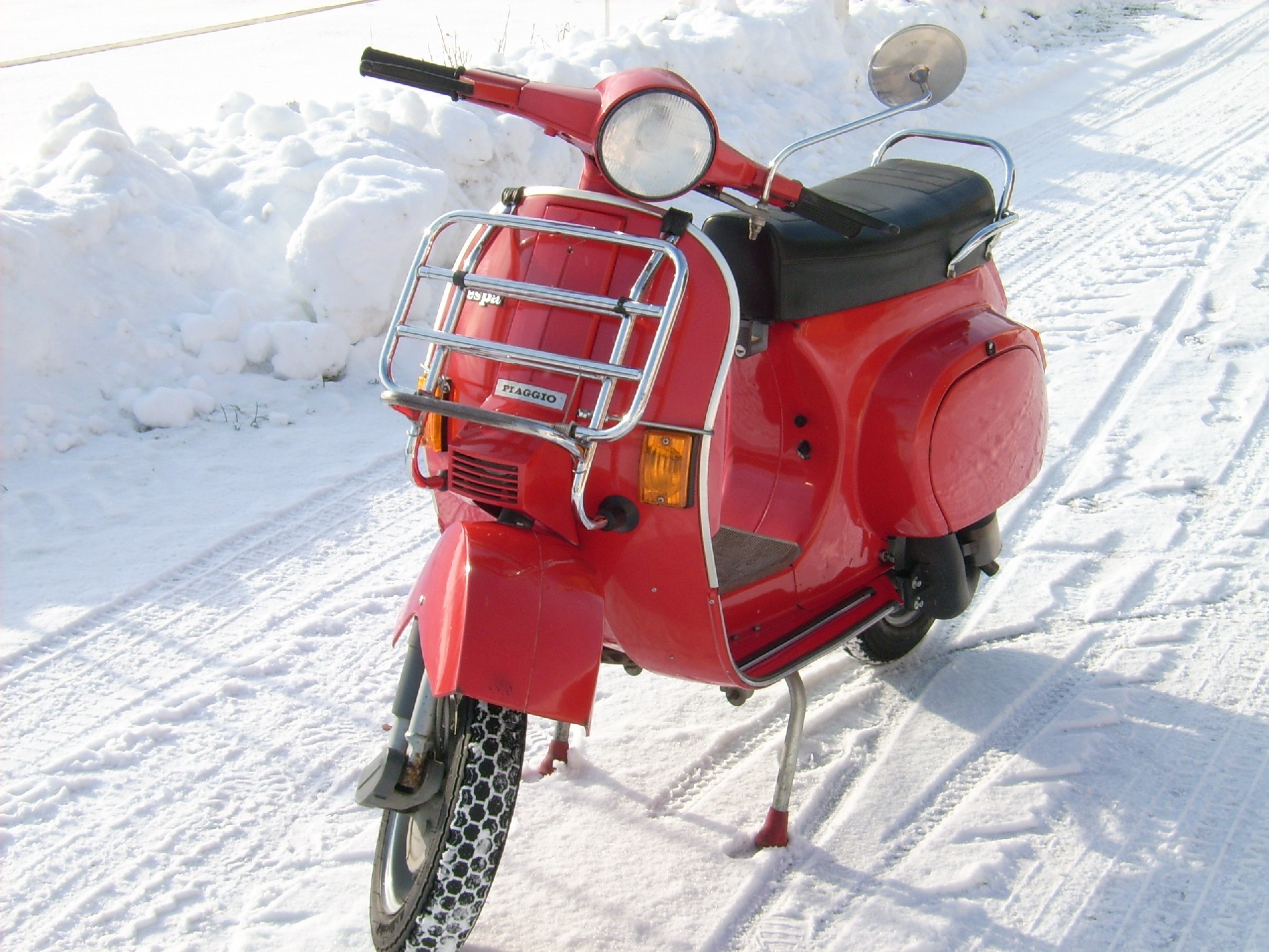

So dann will ich mal. Mein erstes Winterprojekt ist so gut wie fertig. Ich wollte einfach eine Alltagsreuse fürs nächste Jahr haben. Anfangs wollte ich eigentlich ne PX kaufen. Aber eigentlich bin ich eher der Smallframefan. Als ich dann in der nähren Umgebung eine PK 80s in einem super Zustand, zum fairen Preis fand war die PX schnell vergessen. Der Motor war zwar platt, der Rest jedoch war echt gut. Mit ein wenig Politur und kleien Lackausbesserungen im Trittbrett wars eigentlich schon getan. Den Motor baute ich mit allem was ich noch in der Werkstatt hatte neu auf, lediglich ein kurzer 4. von DRT wurde neu gekauft.
Nun muss ich nur noch zum Tüv und den Vergaser abstimmen, dann kann die nächste Saison kommen. Das nächste Projekt ist ne Spezial mit 75er DR für die Schwester, danach wird die 136er Spezial überholt und weiter optimiert und die PV meiner Freundin kriegt noch mehr Dampf.
Ach ja wenn noch einer nen Spritzschutz von einer PKs über hat kann er sich ja bei mir melden, der fehlt mir noch.
Setup ist:
136er Malle dezent bearbeitet
51er Mazuchelli Vollwange
PM 40 mit RS 125 Enddämpfer (ist flüsterleise)
25er PHB mit Ram Air
2.54er Übersetzung mit GSF Rep-Kit
Kurzer 4. DRT
post-34715-089446700 1292672612_thumb.jp
post-34715-043186200 1292672659_thumb.jp
Bearbeitet von Malle Lexe
Bis auf die komischen Reifen schönes Dingen.
:thumbsdown:
Die Reifen waren auch nicht gerade meine erste Wahl. Lagen aber noch in der Garage und sind erst 2 Jahre alt. Sind 2 Contis und die fahr ich jetzt halt im Sommer runter dannn kommt was anderes drauf.

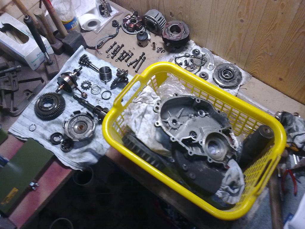

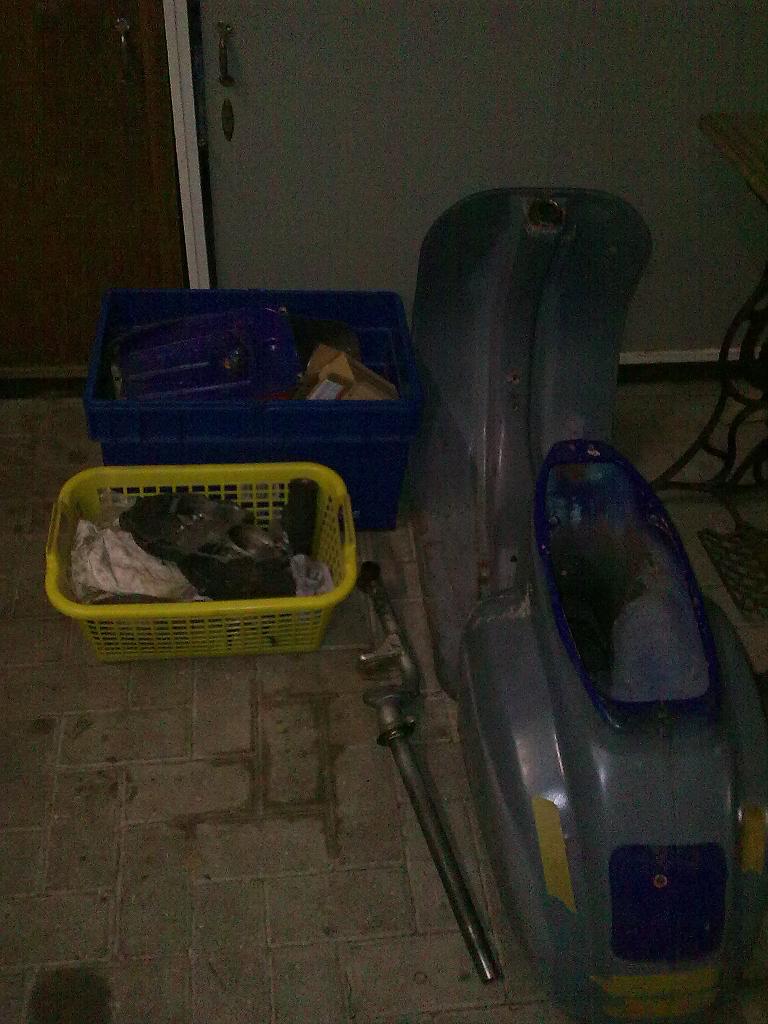

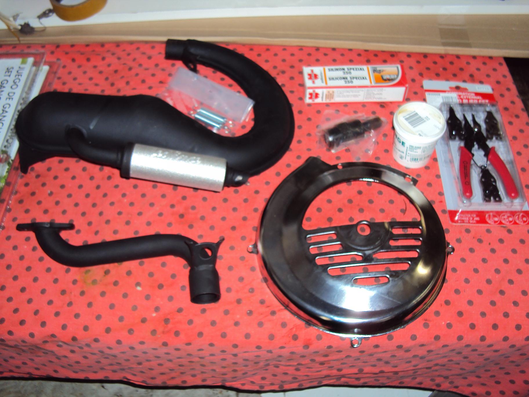

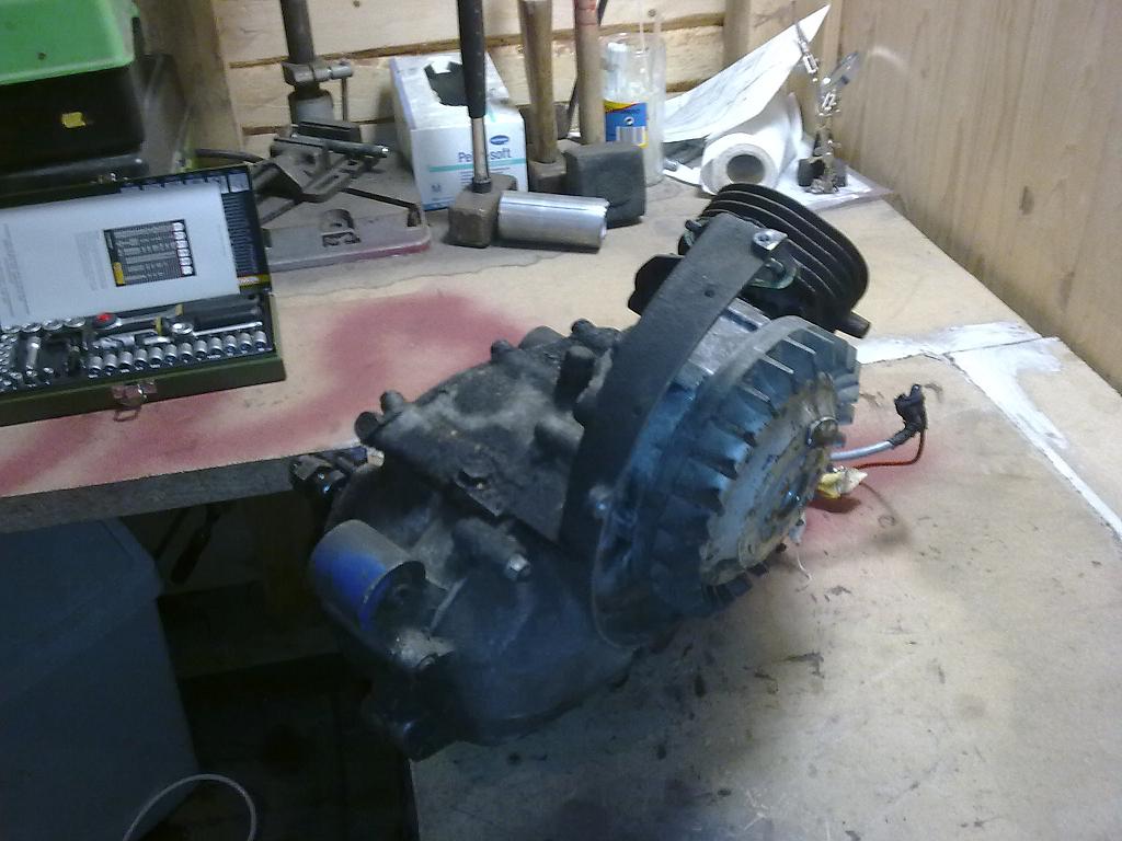

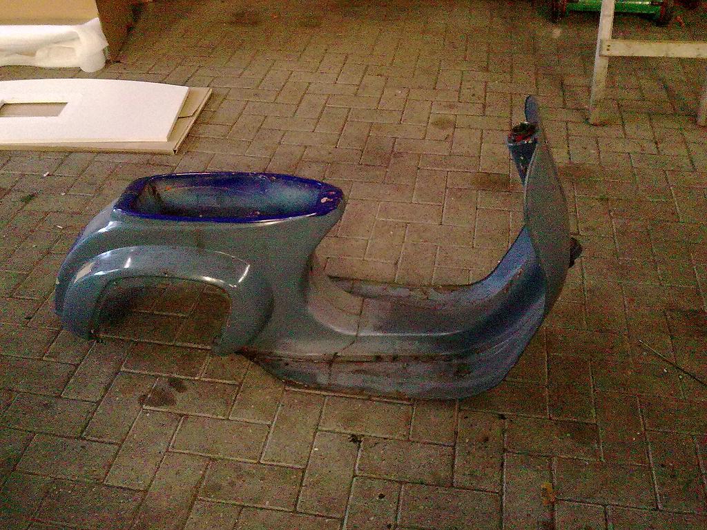

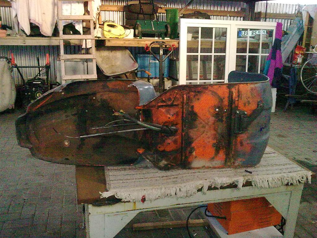

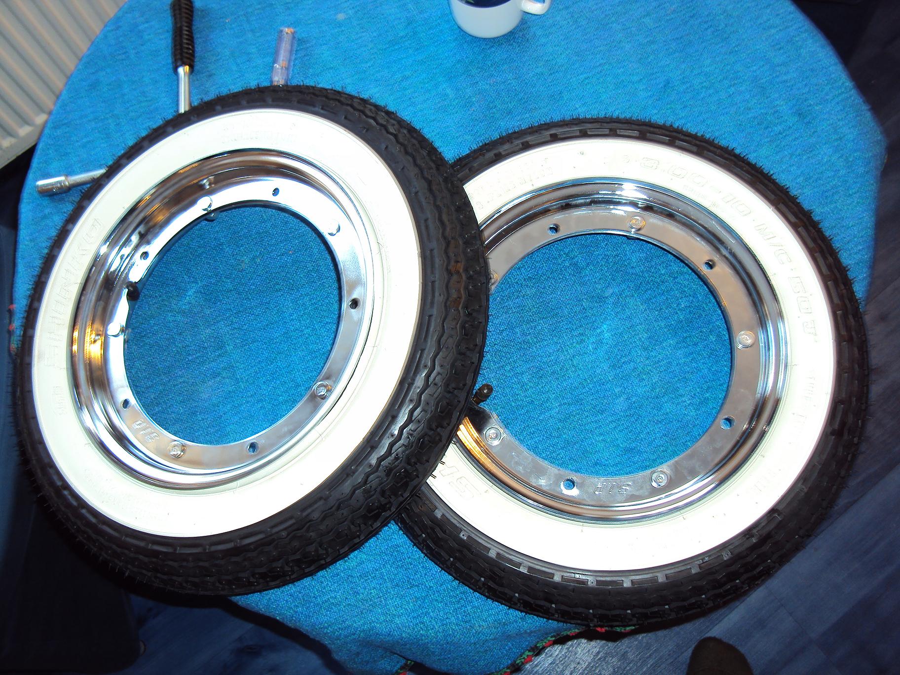

Mein Winterprojekt ist etwas größer. Habe mir als absoluter Neuling in Sachen Vespa eine Spezial zugelegt und werde diese bis Juli 2011 komplett restauriert haben (soweit das Ziel).
Zum Umbau:
von Trapez- auf Rundlenker inkl. passender Kaskade
Neulack in Weinrot und Zusatzteile wie Hauptständer, Gabel etc. schwarz pulverbeschichtet
sämtliche Lager u. Simmerringe von Motor erneuert wie auch Motorhälften gestrahlt (Zylinder: 75ccm Polini)
ansonsten Anbauteile restaurieren oder neu
und jetzt noch ein paar Bilder vom bisherigen Stand der Dinge:
post-37754-005715800 1293043382_thumb.jp
post-37754-049109300 1293043396_thumb.jp
post-37754-039224100 1293043408_thumb.jp
post-37754-059551400 1293043416_thumb.jp
post-37754-070143500 1293043424_thumb.jp
post-37754-078384300 1293043437_thumb.jp
post-37754-071715700 1293043449_thumb.jp
post-37754-082385300 1293043467_thumb.jp

junge, leg' den orangen o-lack wieder frei und du hast eine 1A kiste, die:
  1. seele
  2. geschichte
  3. mehr wert
hat.
ich mein', ich hab' das alles auch hinter mir, kompletter neuaufbau, dunkles rot, alles top, ehemalige special jetzt mit PV-lenker und repro-nase. echt geile sache, find ich voll schön, den roller, aber mittlerweile bin ich doch soweit "gereift", dass ich eine erstlack special in orange mit lenkerendenblinkern als die wesentlich schönere smallframe empfinde. :thumbsdown:
p.s.: die seegeringzange, die du da hast, taugt nix. die verdreht sich in sich so sehr, dass es ein echter krampf ist, die ringe rauszupulen.
So ist es!!!
Hab das Teil auch, ist absolute :crybaby: .
Was sagt man immer: Wer billig kauft, kauft zweimal! :thumbsdown:
Hab die Zange bei scooter-center entdeckt und gleich gekauft. Beim Motorzerlegen habe ich das Verdrehen allerdings auch bemerkt...
Das mit dem Lack ist so `ne Sache. Die Vespa wird ein Hochzeitsgeschenk für meine Zukünftige...wie soll ich ihr dann eine O-Lack Spezial erklären ?!
