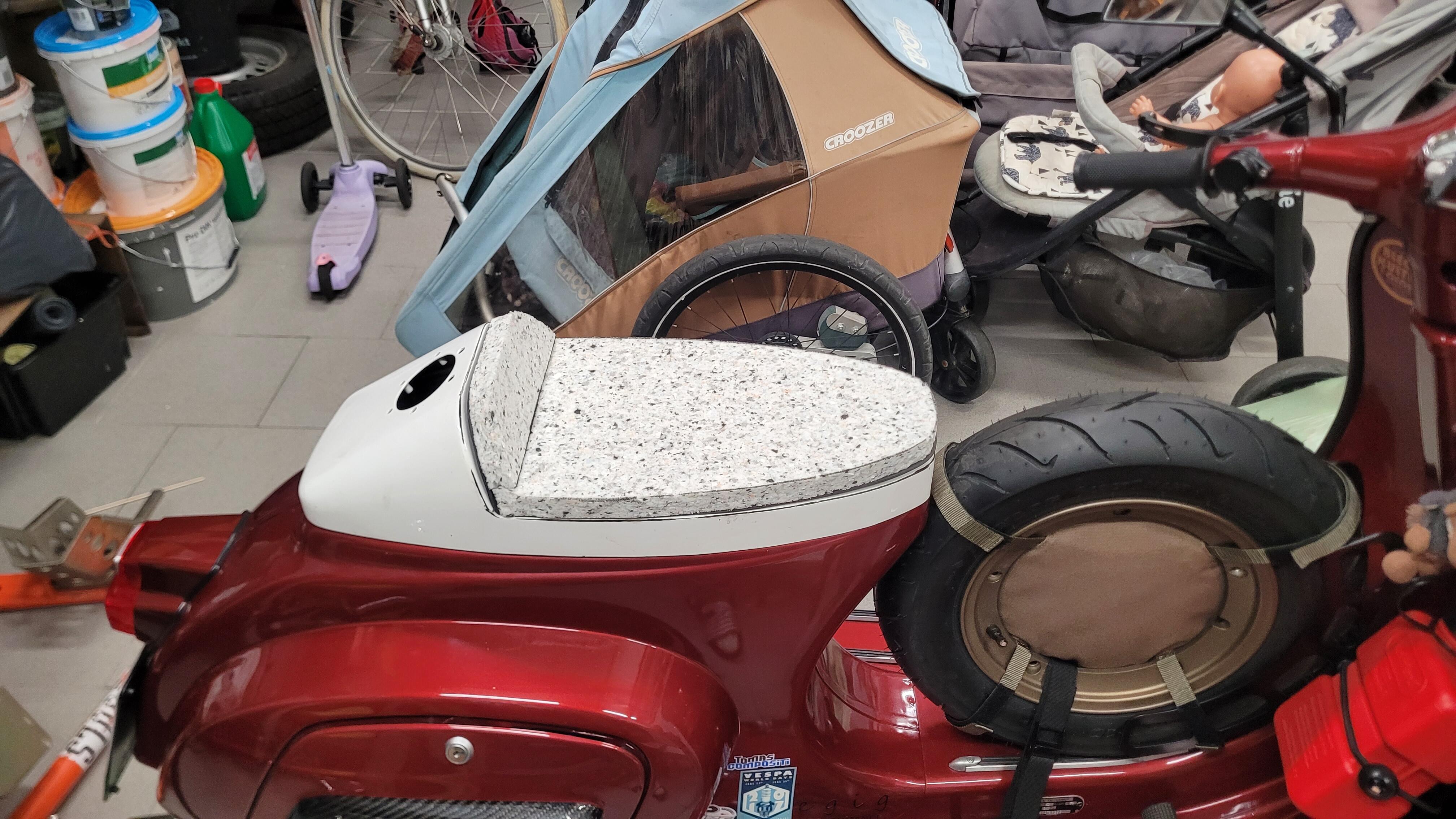

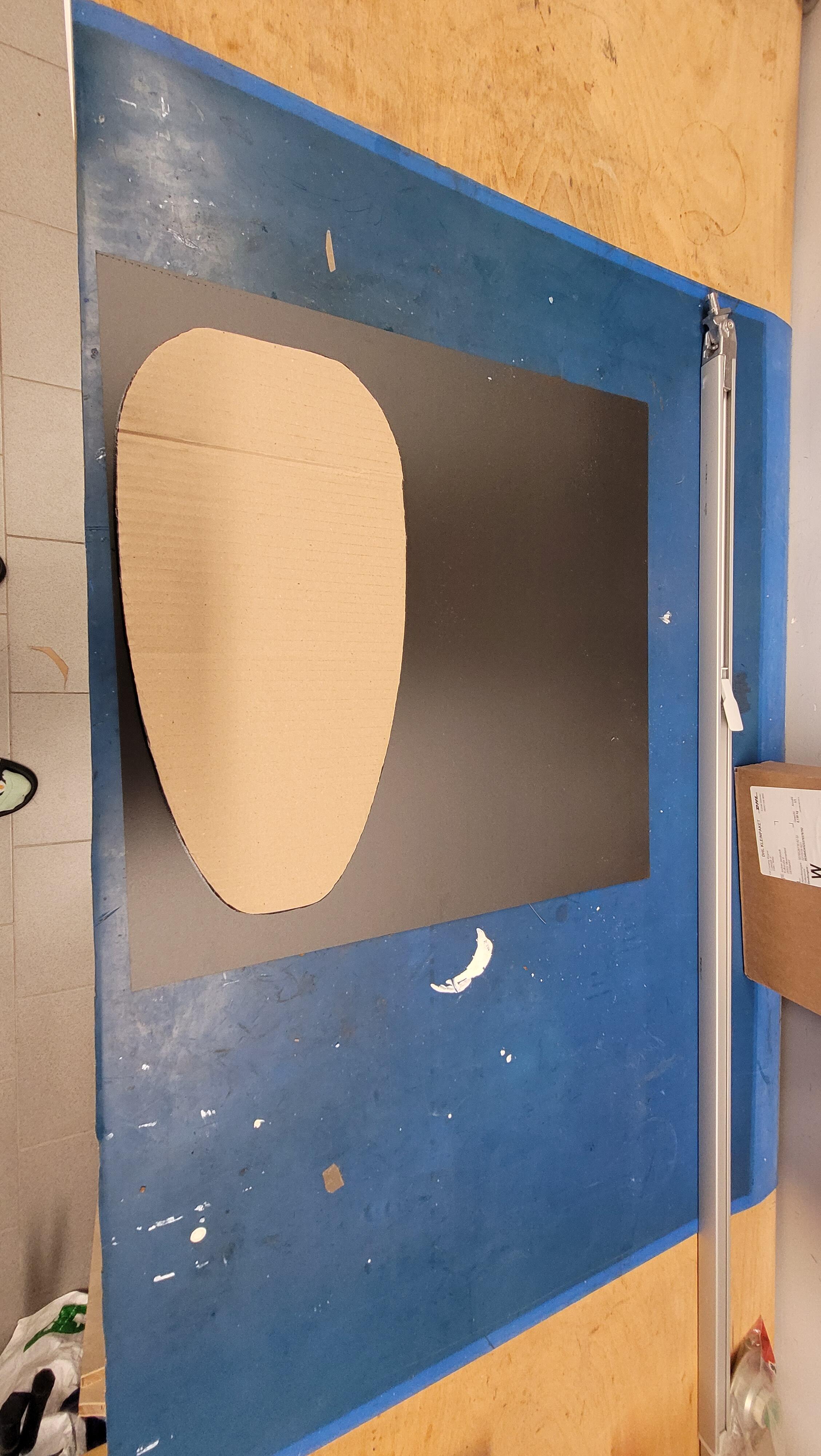

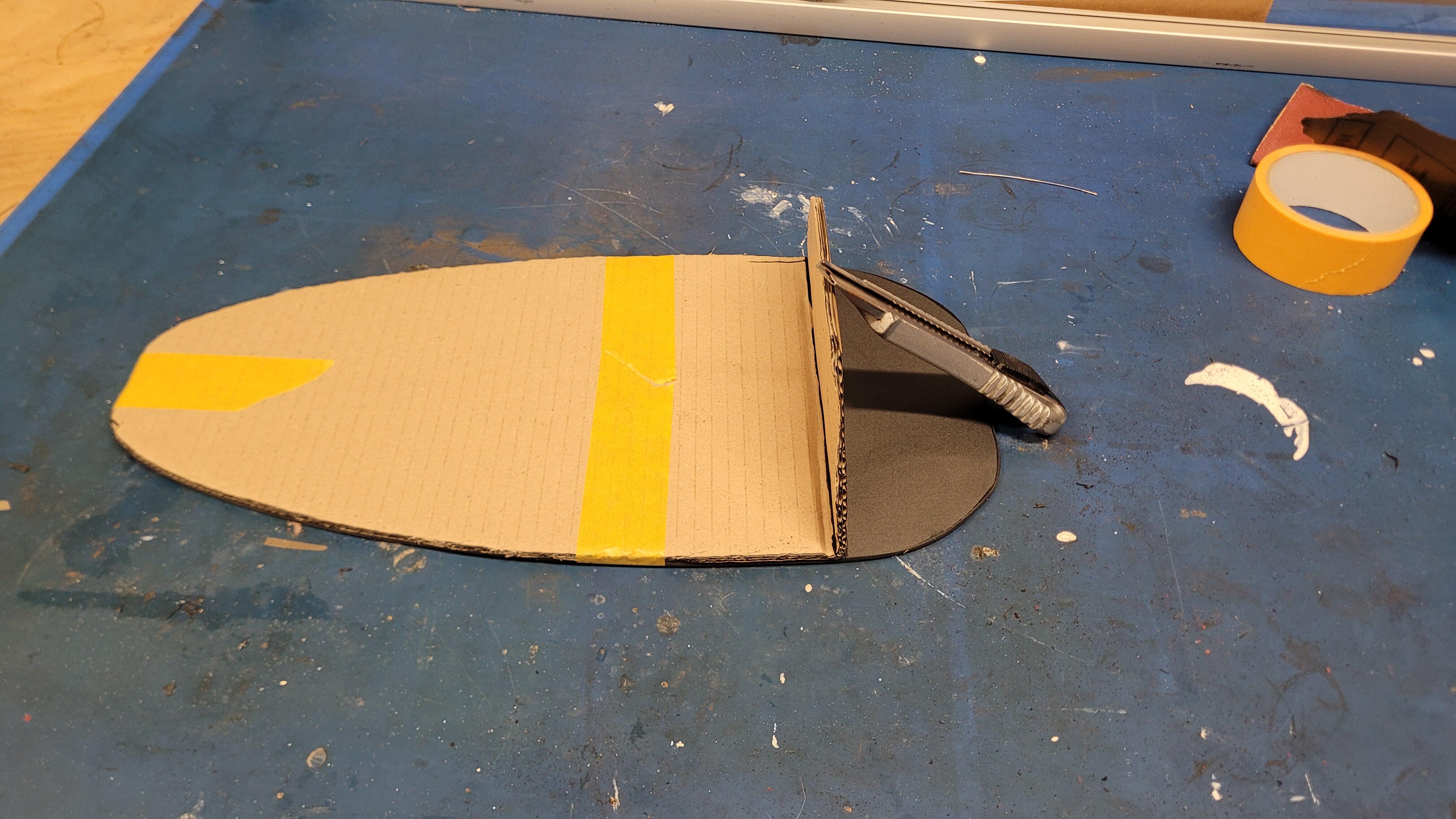

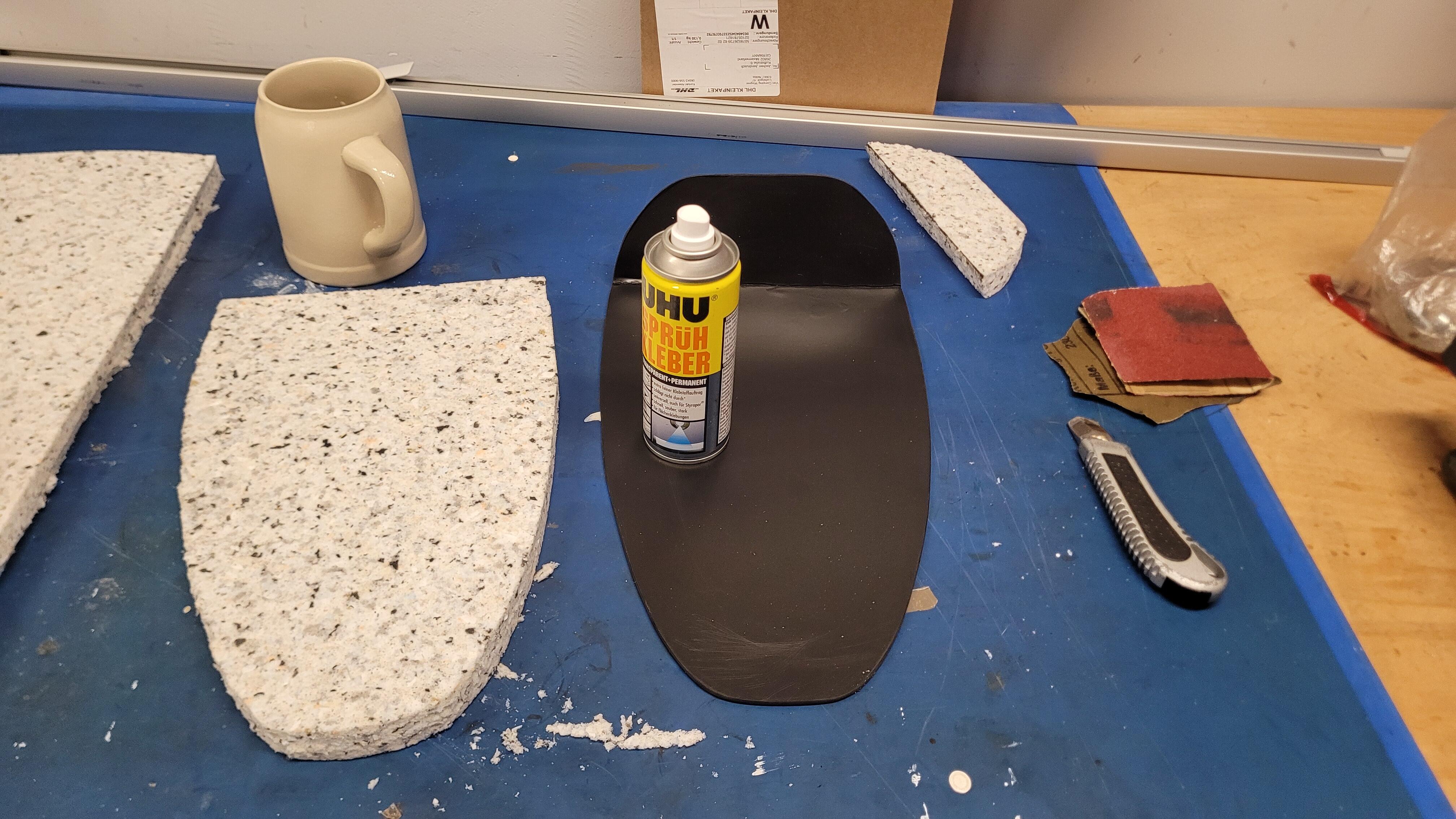

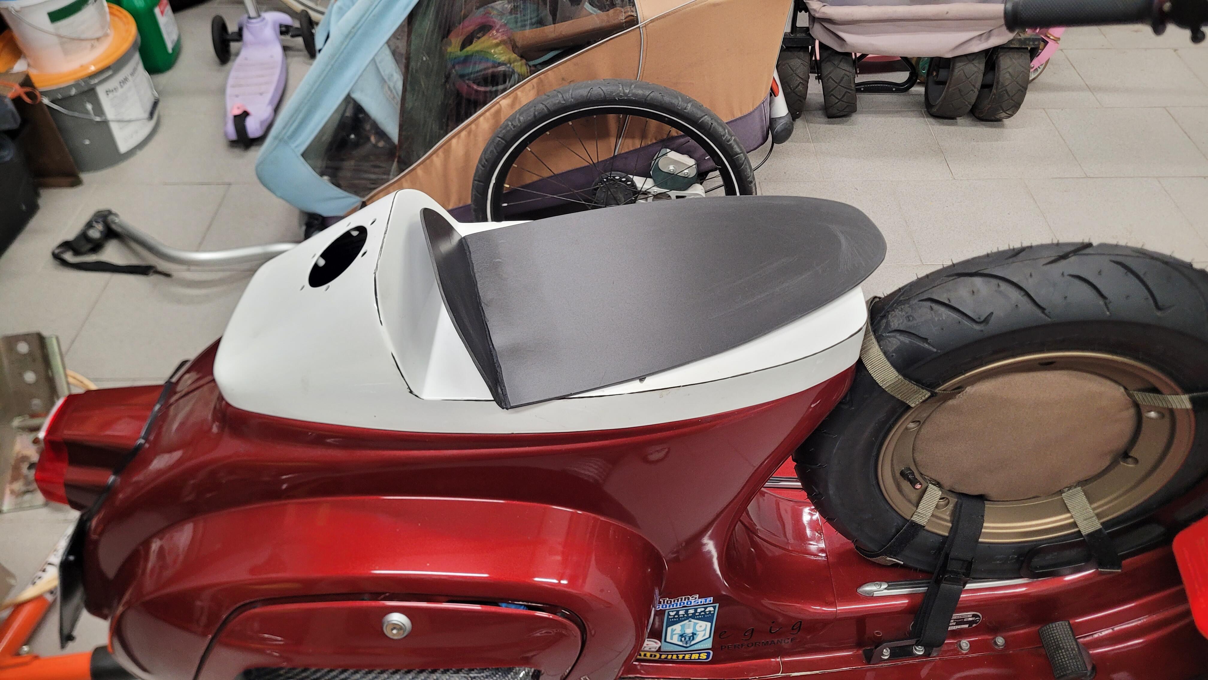

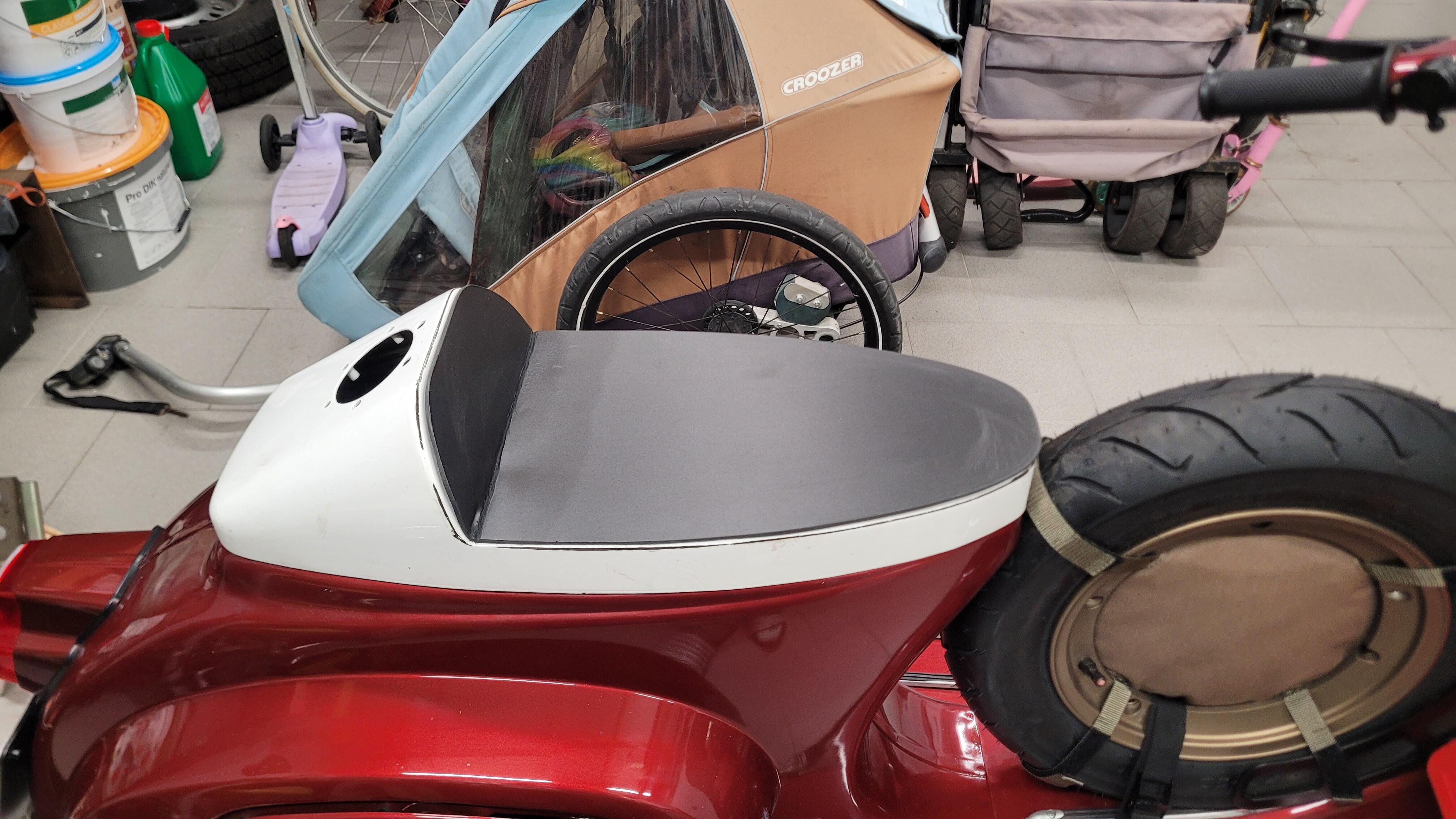

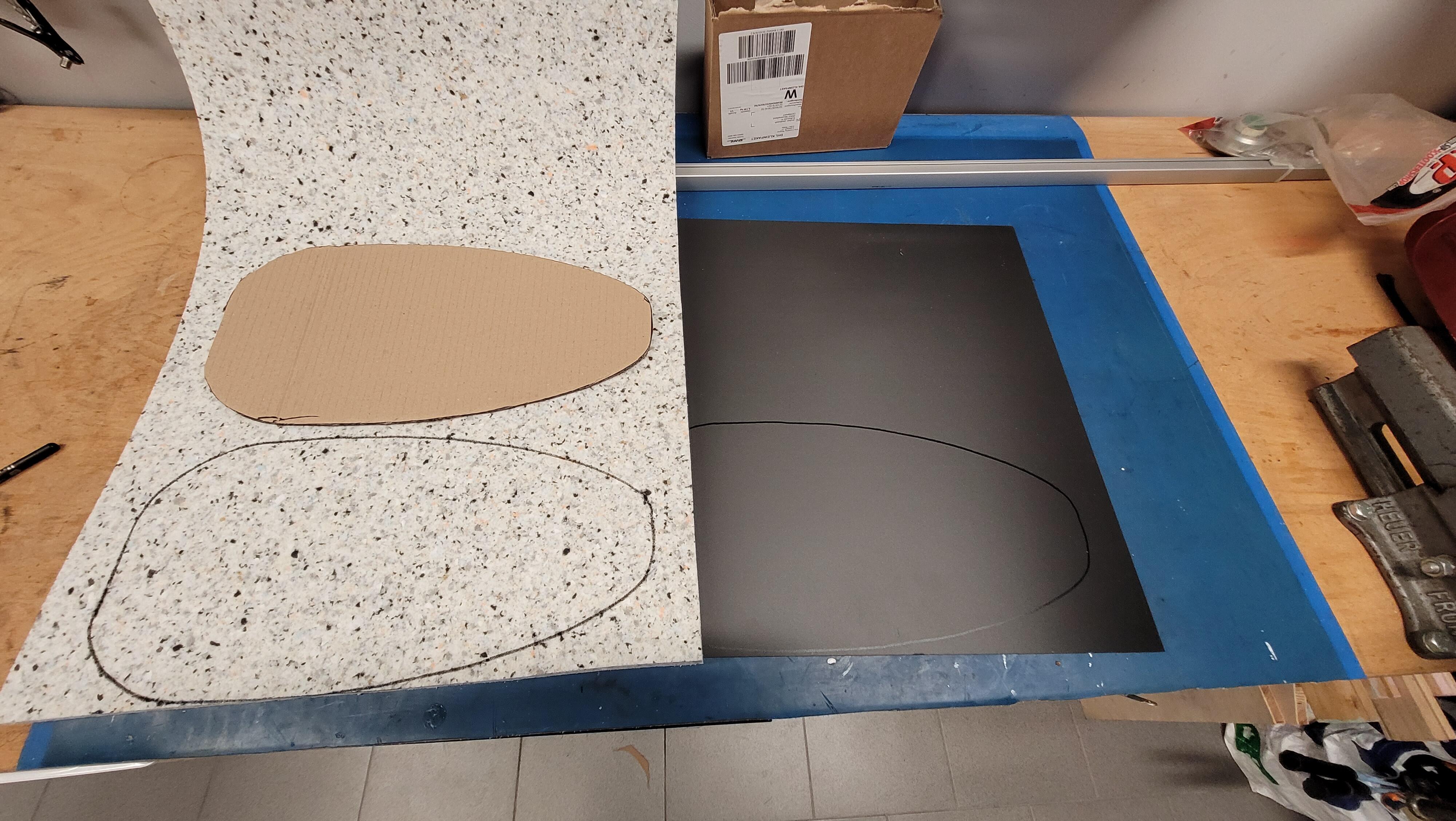

  3. Mal wieder ein bisschen am "Schrauben" gewesen... Über einen Bekannten an eine S&S Sitzbank (-tank) gekommen. Passform ist genial - keine Nacharbeit, Schraubenlöcher fluchten super in die Karosse. Würde mich interessieren wie Ihr für gewöhnlich eine Auflage für die Sitzbank bastelt. Ich greife mit einer Papp-Schablone die Kontur ab und übertrage sie auf die Grundplatte (3mm Hobbycolor Platte). Die Grundplatte lässt sich super unter Wärme anpassen. Verbundschaumstoff RG120 in 20mm Stärke verwende ich für gewöhnlich als Polster. Mit Sprühkleber lässt sich der Verbundschaumstoff sehr gut auf die Grundplatte befestigen. Bezug fällt i.d.R. bei mir individuell aus. Diesmal wird es Alcantara, schwarz. Befestigung der Auflage auf die Sitzbank habe ich zuletzt mit Einzugmuttern gelöst. Diesmal versuche ich es mit Magnetplatten, da Sitzbank aus Stahl. Mal schauen, ob das funktioniert.
