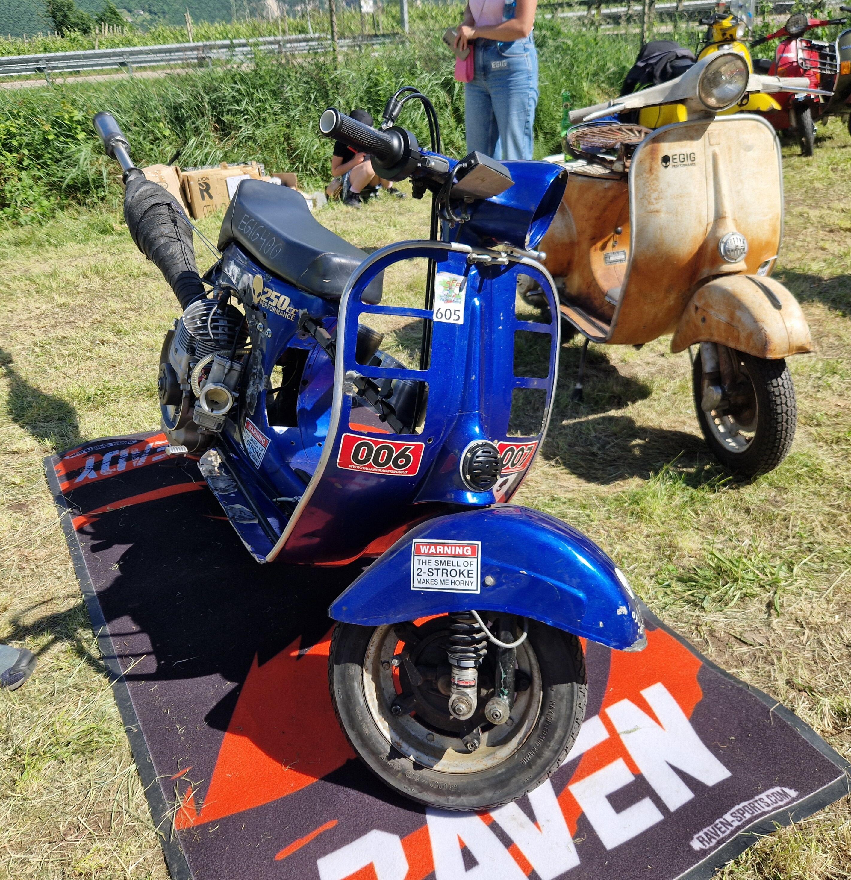

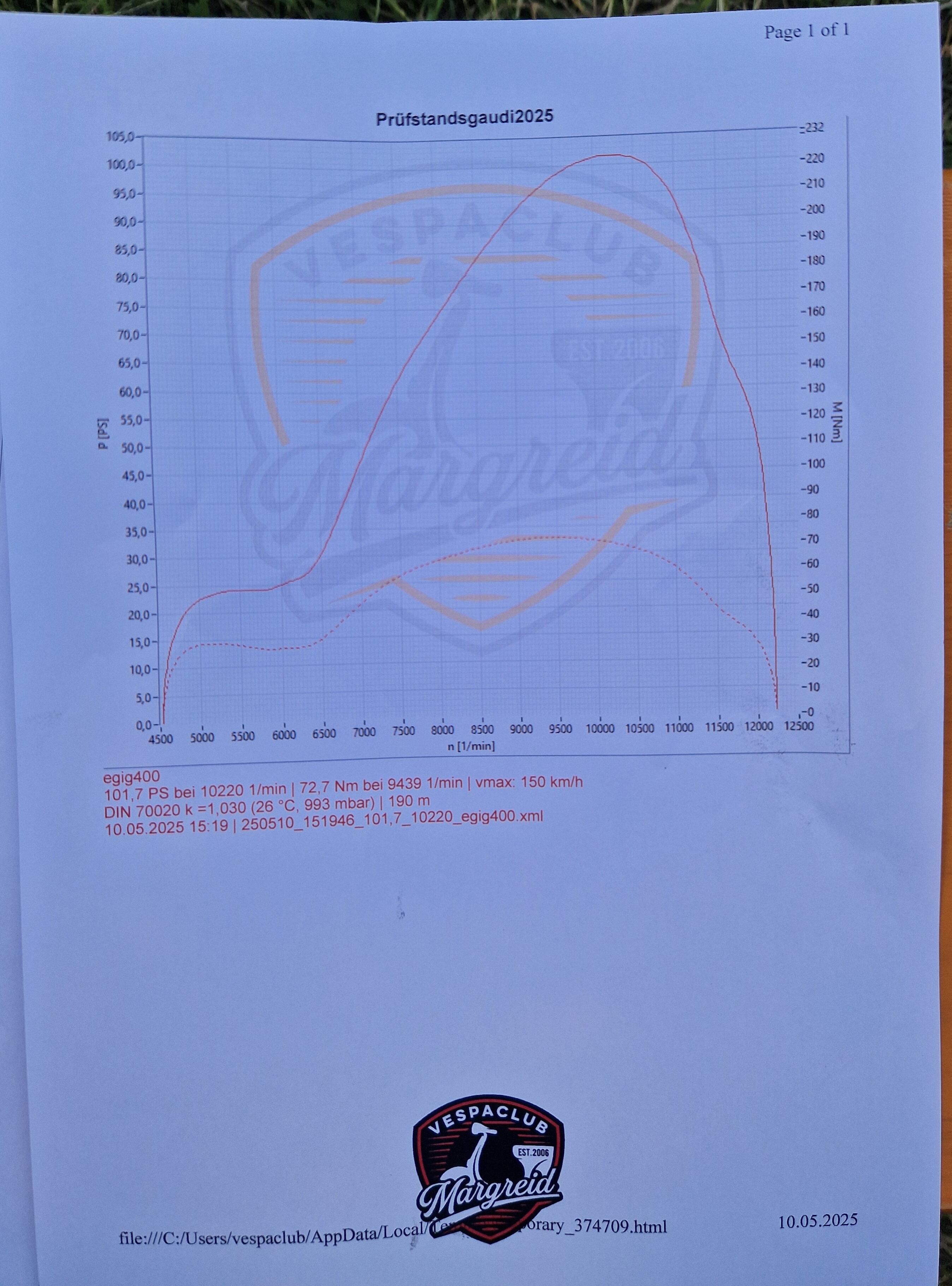

now i can die in peace....
Drei Stellig ist erreicht und ich habe somit meine damalige Weisheit, dass dies ohne Lachgas unmöglich ist , selbst wiederlegt.
Was für ein Eigentor :laugh:
Glückwunsch!
Was hast du geändert?
vor 1 Stunde schrieb Tim Ey:
Glückwunsch!
Reifen , der fehlende grip war in Österreich der übeltäter.
Nun ist auch ein zweiter 42mm BFA Vergaser dran aber der macht kleine Unterschiede
Unter optimalen Umständen hatte ich schon einiges mehr
Bearbeitet von egig
pinasco 121
24er polini flatterventil
24er polini cp vergaser
Welcher Auspuff , sieht gut aus. Ich bin mit dem 124 Alu Pinasco nicht richtig warm geworden.
