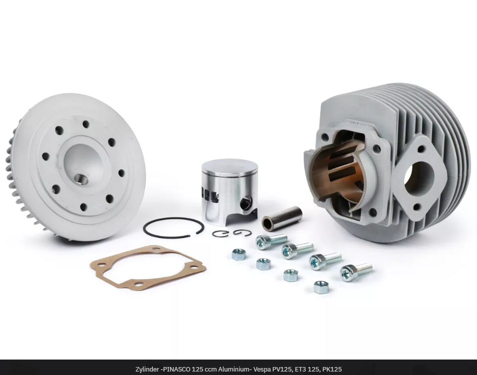

Ist das der Nachfolger von der Alu ET3 Kopie aus den 70ern? Also der hier? Oder noch der Alte? Wenn der Alte, Hut ab!! :laugh::cheers: Der neue mit guten 16PS find ich aber auch gut!
Bild beim SCK geliehen: https://www.scooter-center.com/zylinder-pinasco-125-ccm-aluminium-vespa-pv125-et3-125-pk125/p-44104.html?gad_source=1&gad_campaignid=21882365023&gbraid=0AAAAAC-u6vWuldr10y1m6McNi9edsGDTD&gclid=CjwKCAjwgb_CBhBMEiwA0p3oOCssFaXeuMB2pkgIJ54wpkZb2BpGHDDwvcmT-OW0k02wuZmf6NL8PhoCw-IQAvD_BwE#gallery-1

vor einer Stunde schrieb Dr.Tyrell:
genau der ist das!

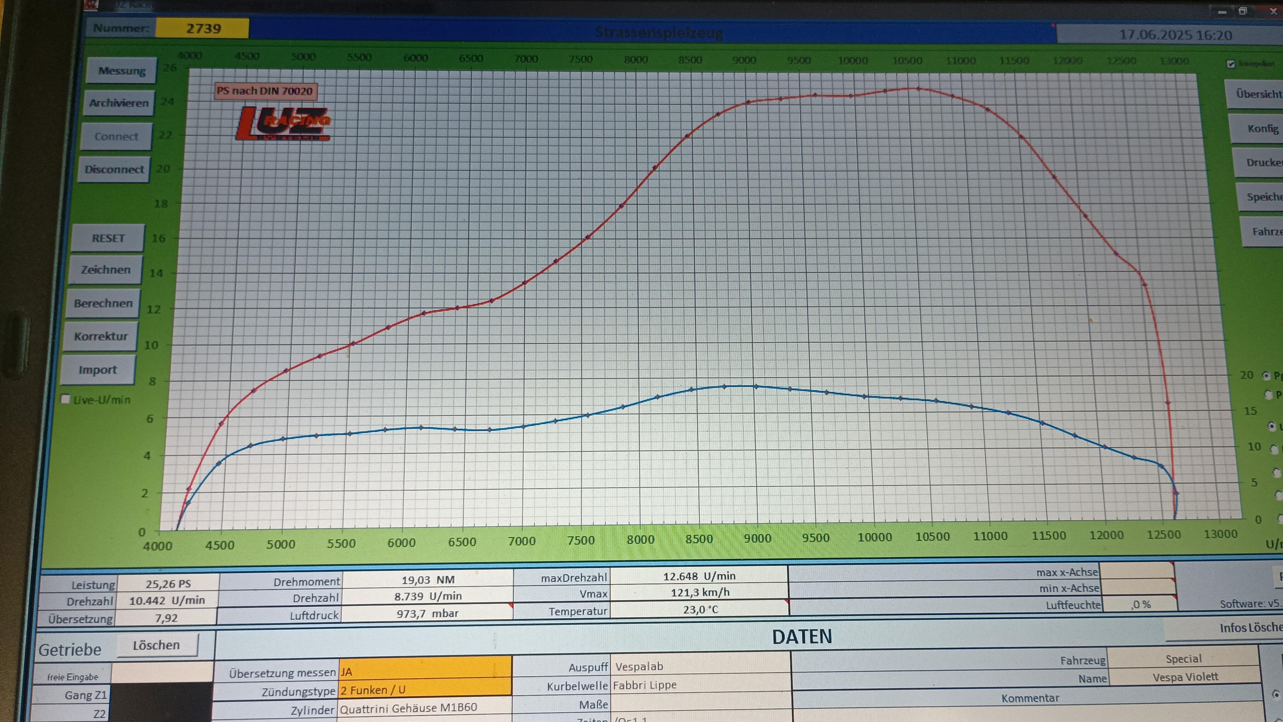

Quattrini M1B60 unbearbeitet, Quetschkante 1,1mm, Fabbri 51/97 Pilz Welle,Falc Membran Ansauger, Italkast variableZündung mit Alu Lüfterrad, Dellorto Vhsb 34 Vergaser, Zirri Reverse Auspuff. SZ 127-186IMG-20250617-WA0030.thumb.jpeg.ea6805fed734e92c2afef1edb9b8b84c.jpeg

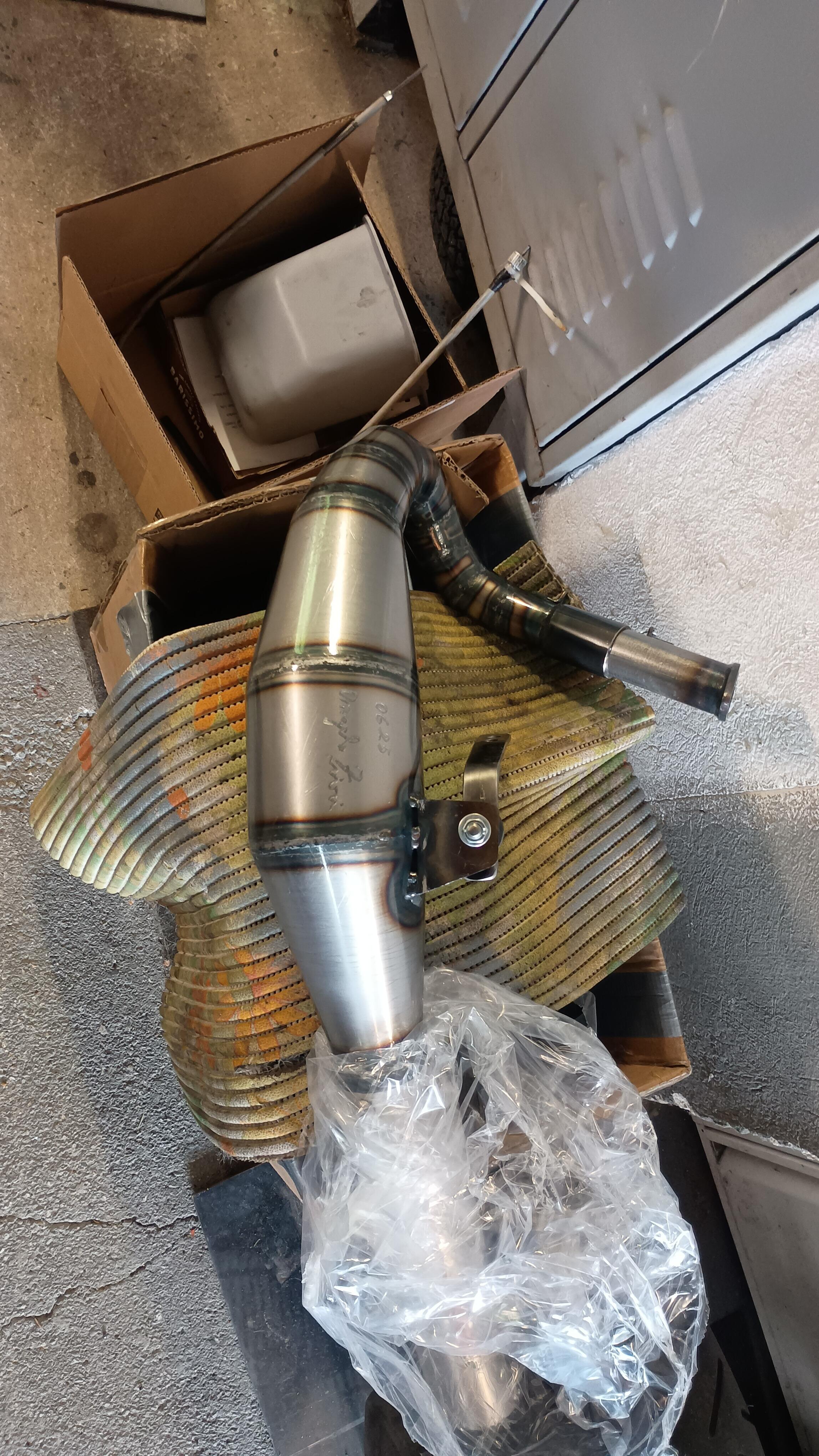

Zirri 180 ist ein aktueller Auspuff (Bild oder Link) oder ist es etwa der alte Kram?
Link kann ich keinen senden,da er offenbar seinen Onlineshop schon wieder dicht gemacht hat.
Das sieht krass gut aus!
Was mich auch wirklich interessiert und was ich auch irgendwann mal nachbauen werde, ist meine zweite Polini 133 Kiste mit 180° gedreht Simonini Auspuff. Das war damals recht schön zu fahren selbst ohne kurzen 4.Gang war das mit leicht reinlegen vom 3.Gang in den 4. ok. Aber nie ne Leistungsmessung gemacht. Würde mich mal interessieren, wie der abschneidet. Ob das wirklich am Ende der Down-and-Forward nur in gedreht ist?
Ja wir waren selbst überrascht, ist eigentlich ein reiner Spielzeugmotor der aus Resten zusammengestellt wurde.Nur der Auspuff wurde extra dafür bestellt, ist halt sehr laut aber egal. In den nächsten Monaten kommt ein Malossi 132 Reverse, da kann ich dann die alten Zirris und Simoninis testen und schauen was da los ist.

Wieviel hat der Pott gekostet? Stangenware oder Sonderanfertigung?
Knapp 400 mit Versand, aufgrund der langen Wartezeit gehe ich von Sonderanfertigung aus, obwohl sie damals noch in seinem Onlineshop gelistet waren.
