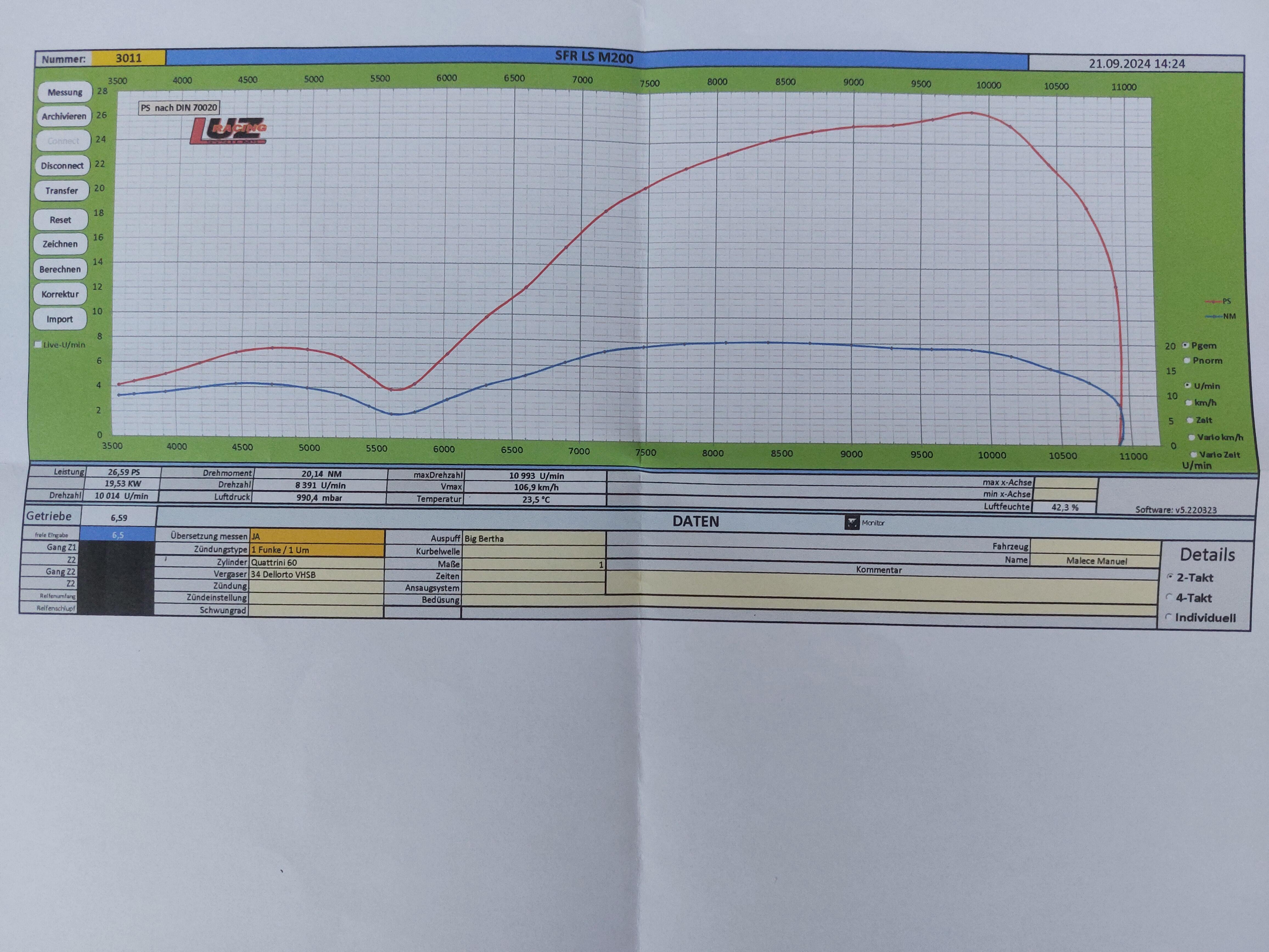

Hier erste Kurven
Hinterrad:

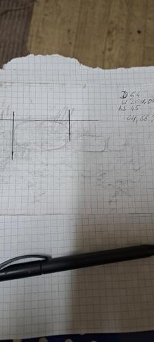

Portmap gekritzelt und Auslassbreite ermittelt...
...dann den Auslass gemacht, etwas mehr Fläche in den Ecken und so 2 - 3° höher, Breite hab ich gelassen, hat jetzt 128/191-192...
...ich wollte ihn hinten raus etwas drehfreudiger haben für mehr Endgeschwindigkeit. Der hat mir da zu früh zu gemacht für meinen Geschmack, auch mit anderen Auspuffen. Aber unten verlieren wollt ich natürlich auch nicht...
So gefällt mir das schon besser und werde erstmal nix weiter verändern, außer sauber abstimmen

Echt schöne Kurve, schaut gut fahrbar aus.
Bertha ist halt einfach auch eine Wuchtbrumme ❤️

Bei Smallframe von 6500 bis 10500 ü20 PS ist echt ne Nicigkeit
Heute war der 55er dran (graue Kurve):
Ich glaub auf Straße werd ich das mit der Bertha fahren. Jetzt Motor noch umswitchen und im Frühjahr abstimmen... ich freu mich drauf-P

Hattest Du nicht nen Kingpin Blechsatz? Ich glaube dem schmecken die Zeiten auch recht gut…
Hab bei meinem Quattrini M1L 60 auch die Bertha montiert.
Der geht echt richtig gut.

Leistung ist auf jeden Fall schon gut vorhanden.
Vergaser Nebendüse und Nadel würde ich noch was anpassen.
Dann bekommst das Vorresolocch noch weg
