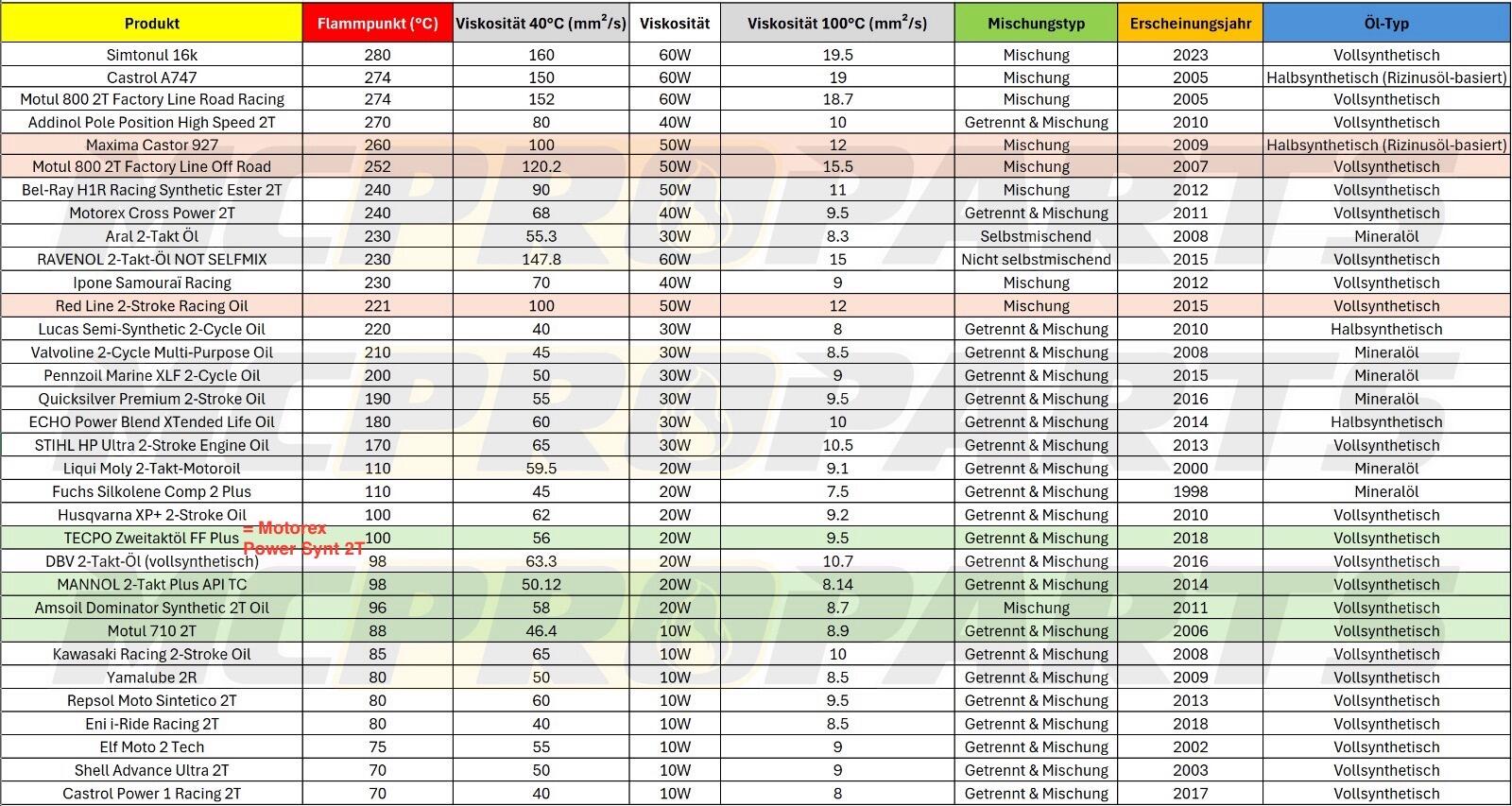

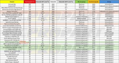

Eventuell hilft eine kleine Übersicht die ich mal irgendwoher bekommen habe. Es sind zwar nicht alle Öle drauf, aber um Vergleichen zu können ist das bestimmt ganz gut.
Ich fahre persönlich aktuell nur Motul-Öle, da ich hier bisher keine schlechter Erfahrungen gemacht habe, Sowohl für Motor oder Getriebe.
FYI:  Das MANNOL 2-Takt Snowpower 7201 hat laut Datenblatt einen Flammpunkt von ~106 °C und eine kinematische Viskosität bei 40°C von >45 mm²/s.
Es wird zudem nur von einem "synthetischen Öl" gesprochen, was ja nicht heißt dass es vollsynthetisch ist, aber ich denke schon das es vollsynthetisch ist.

Im Bezug auf Flammpunkt un Viskosität vom Motul 710 stimmt die Tabelle nicht:

Das Fuchs Silkolene ist auch kein mineralisches ÖL aus´m Jahre 1998. :-P

Ganz kurz, ich habe die Tabelle auch nur selber mal bekommen und bin nicht der Ersteller. Somit nicht kreuzigen ;-)
Ich weiß leider auch nicht, nach welcher Norm der Flammpunkt hier angegeben ist, da gibt es nämlich auch glaub min 3 Verschiedene.
Zum Motul 710: Stimmt, im Datenblatt von Motul ist es 154°C. Scooter Center schreibt z.B. 94°C und auf anderen Seiten steht wirklich 88°C. Schon krass der Unterschied.
Zum Fuchs: Ich weiß nicht welches hier genommen wurde. Gibt ja verschiedene Varianten vo Silkolene. PRO, PRO2 COMP, COMP2, KR,...

Mannol stellt keine vollsynthetischen Öle mehr her (siehe meinen Post mit E-Mail).
