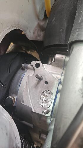

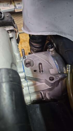

  5. Bolzen ist wieder drin, mit ohne vorbohren, halt langsam vorgearbeitet mit ausblasen/saugen. Und bei der Gelegenheit gleich noch die Wanne unten geplant.
  6. Wir haben gestern gemessen, der Baer Bohrer hat nur 7,2 mm. Baer gibt 7,3 mm Kernloch an. Da schneiden wir jetzt gleich das Gewinde in das ausgelutschte M7 rein. ... wenn die Hebebühne wieder frei ist, Mann wird alt ...

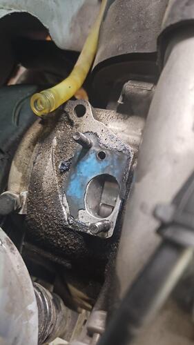

  7. Wenn man es nicht gleich richtig macht... Im Jakartablock waren ja u.a. die Vergaserstehbolzengewinde nicht mehr so neuwertig. Beim Zusammenbau haben wir ja schon den ersten mit Helicoil geflickt, nach über 6000 km hat sich jetzt auch das zweite Gewinde final verabschiedet und dabei die halbe Wannendichtung kaputt vibriert. Frage: Muss man bei Helicoil (bzw. Baercoil) zwingend das alte Gewinde rausbohren. Ich als Nichttechniker würde meinen, dass man das M8x1(?) für Helicoli in das M7 Gewinde auch so reinschneiden könnten. Schön vorsichtig mit der Hand und mit Spanbrechenrückwärtsdrehung und so. Der obere ist der Übeltäter:
