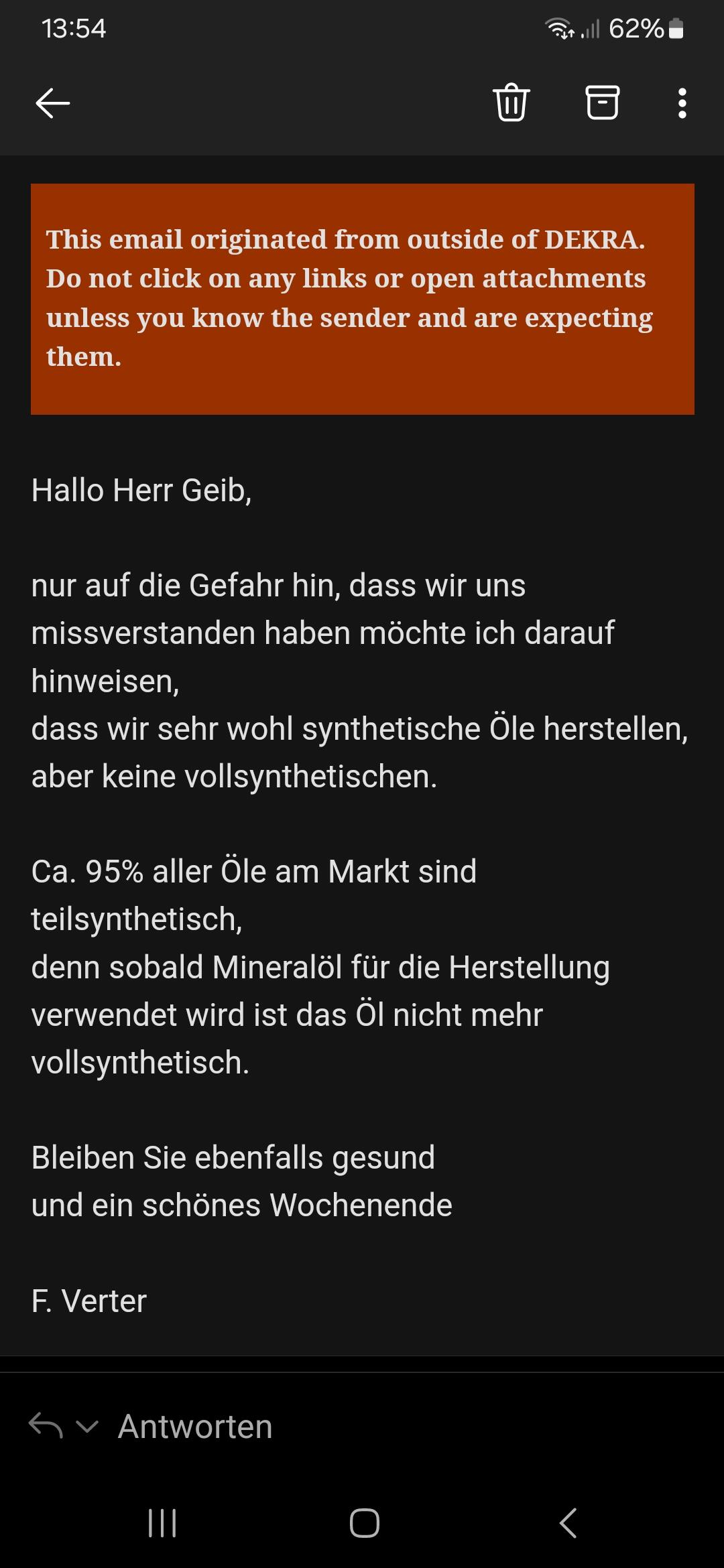

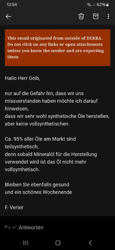

Zum Thema Mannol,
ich hatte vor einigen Jahren mal eine Palette Scooter Plus oder so (bin mir nicht mehr sicher, Produktion eingestellt), das war vollsynthetisches.
Snowpower etc. dachte ich dann auch als Alternative.
Hatte dann mit dem Kundenservice längeren E-Mail Kontakt und ich kann Euch sagen.
Bei Mannol gibt es nur teilsynthetische Öle, da vor ein paar Jahren die komplette Produktion auf diese umgestellt wurde.
- synthetisch = teilsyntheitisch (gilt für alle Hersteller und ist leider irreführend) bzw. einzig die prozentualen Anteile werden sich hier unterscheiden.
- vollsynthetisch = vollsynthetisch
Ich wurde vom Kundenservice gefragt, für welches Fahrzeug und ich meinte nur "alte Technik mit modernen Bauteilen/Materialien wie Alu etc., damit konnten sie aber nichts anfangen.
Mir fiel dann nur RS oder Mito 125 ein oder ne Bangee (ich weiß, kann man jetzt nicht mit einem BGM 187 oder M244 auf SI vergleichen), aber für solche Fahrzeuge führen sie nicht das entsprechende Öl mit Freigabe.
VG Markus
P.S. kurzer Ausschnitt aus der Konversation
Bearbeitet von LMLPX83
