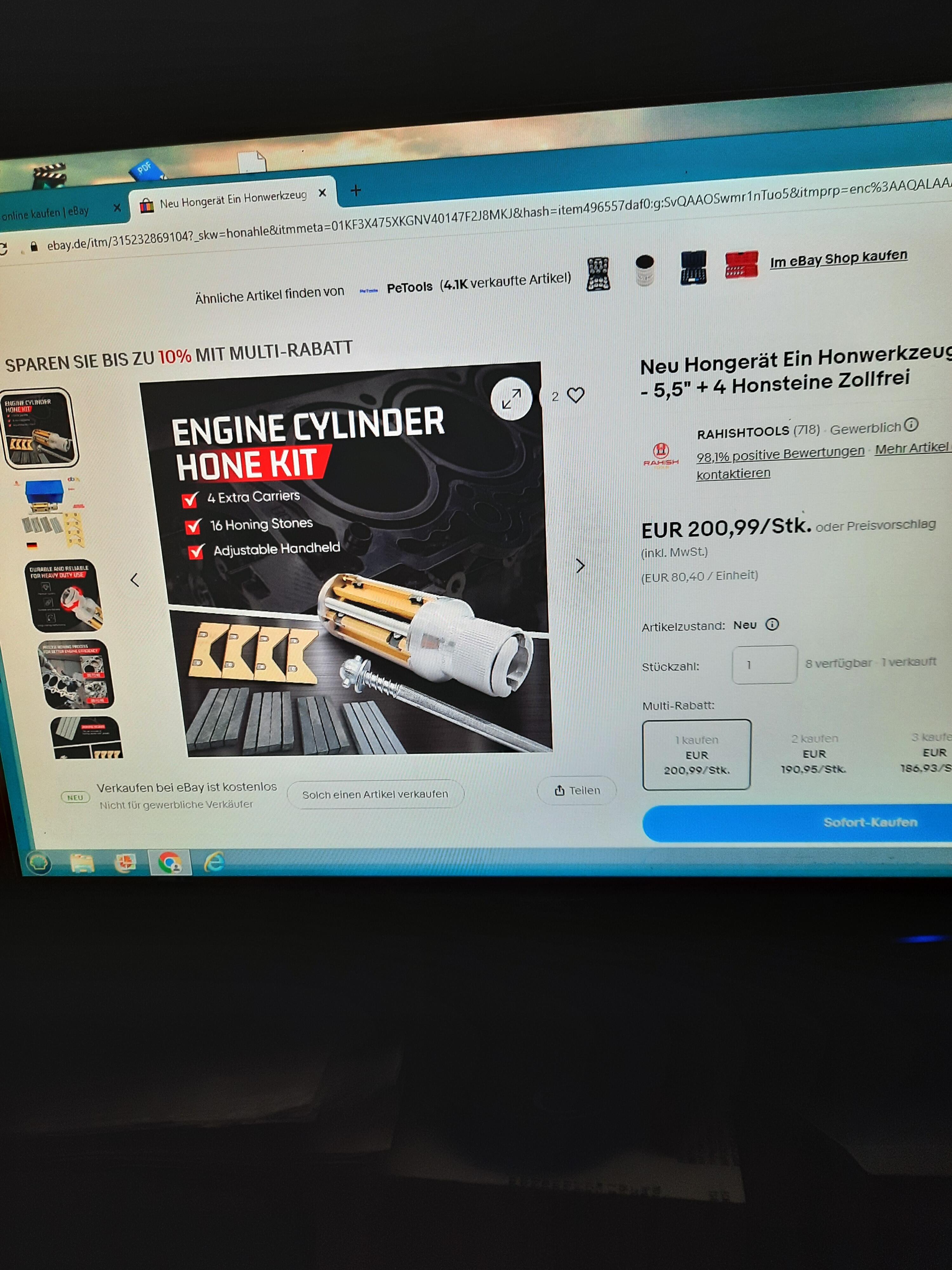

Um überhaupt bisschen tiefere Kreuzschliffriefen einbringen zu können sind die Flexhonbürsten "240er" Körnung zu fein.
Ich arbeite, egal ob Beschichtet oder GG- Stahlzylis mit "120er" Körnung.
90er hab ich auch schon getestet, die ramponieren aber die Kanten der Port's zu sehr.???
Was sehr gut funzt, sind diese im oberen Preissegment angesiedelten Honahlen. (siehe Bild)
Hier mal mit grobem Stein, Körnung ca. 45-50 je von einer Seite , gut eingeölt (kplt. in Öl tauchen) kurz durch.
Diese gefederten "dreiarmigen" Hohnahlen für ca. €40-50 kann man echt vergessen.
Das hat sich bei beschichtet, als auch bei GG bestens bewährt ,

Der Tip von Helmut ist sehr gut nur leider gibt es für die angesprochenen Honahlen leider keine Keystones, also doppeltbreite 2 kippige Steine die man für 2 takter braucht damit es die Honahlen net abfangt am unteren Zylinderrand.
Diese gibt es meist nur für höherpreisige Ahlen wie zB sunnen Junior.
Nachdem scumandy uUst seinen BGM honen möchte ist es noch einmal schwieriger da es fürsla die Günstigen keine Diamant -/ Cubo-steine gibt und diese noch dazu empfindlich teuer sind.
