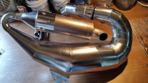

Hey Leute wollt mal zeigen mit was ich so in den Nächten Tagen meinen LTH Race Auspuff vor hab Mumifiziert wird er was haltet ihr davon.
Wäre für Rat und Tipps dankbar
Lg speeedy
Bearbeitet von Speeedy
Wenn das "normaler" Auspufflack ist wird er dir unter der Bandage weggammeln! Da kann er noch so hitzebeständig sein!
Vorher verchromen dann gammelt da auch nichts drunter! Alles andere kannst du benutzen!
Bearbeitet von Laser
Ne das von Thermo tec ist für das band damit wird das Band konserviert vor Regen und es bleicht nicht aus.
Der Auspuff wurde gepulvert
