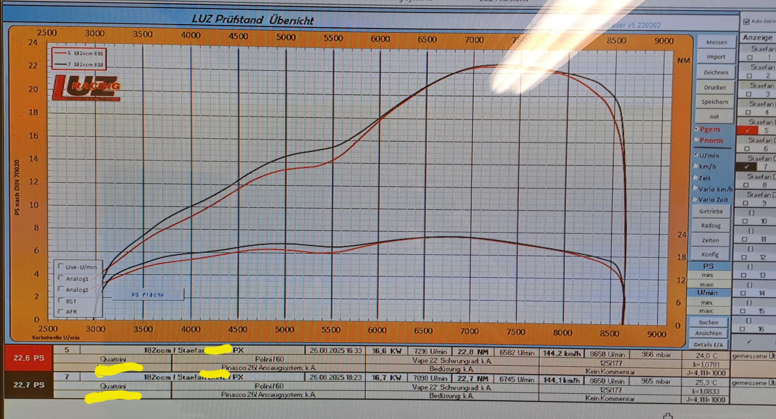

  • VORWEG mir geht es um kein Pimmelfechten bezüglich der Leistung!! Mir geht es rein um den Vergleich, alle Läufe wurden innerhalb 30min am gleichen Tag ,mit dem gleiche Motor auf dem gleichen Prüfstand

Zu den verschiedenen Deckel kann ich leider nicht viel sagen. Aber ich habe hier zwei Diagramme. Jeweils mit und ohne Venturi gemessen (Alles ohne Deckel). Am Prüfstand ist schon ein Unterschied zu sehen. Auf der Straße wird man das aber wohl kaum spüren. Mann muss aber dazu sagen dass bei beiden Roller das Polini Venturi montiert war. Das verdeckt ja die Düsen. Wahrscheinlich magern die Motoren dadurch ab. Die Mehrleistung könnte also auch daher kommen und das Venturi ist nur ein Plazebo. Eigentlich gehört da mal ne Sonde reingebrutzelt und AFR gemessen.

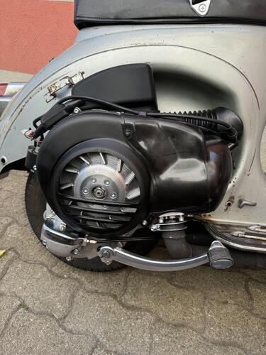

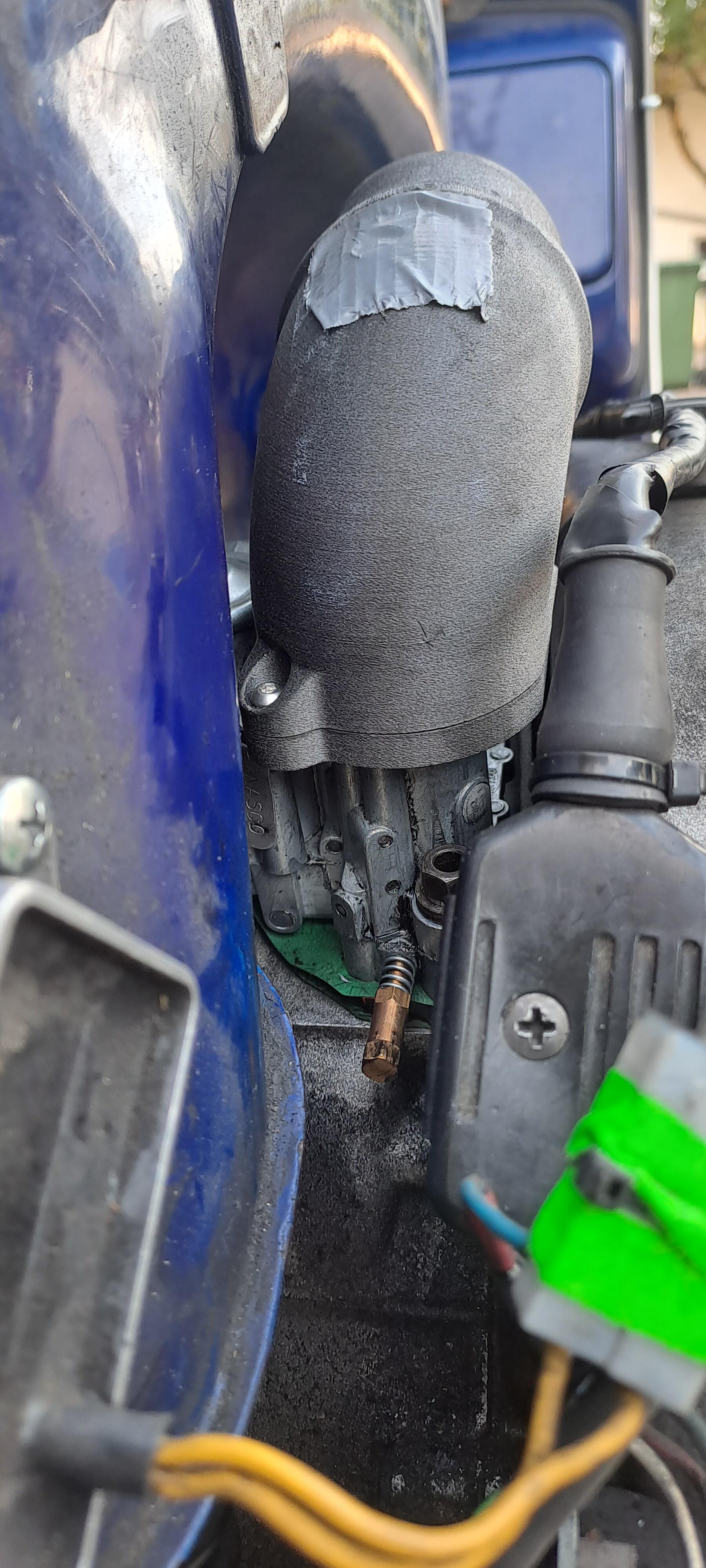

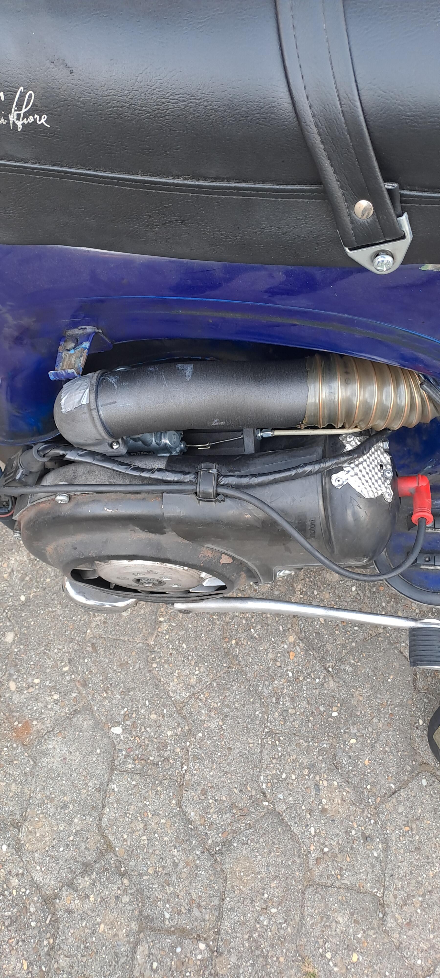

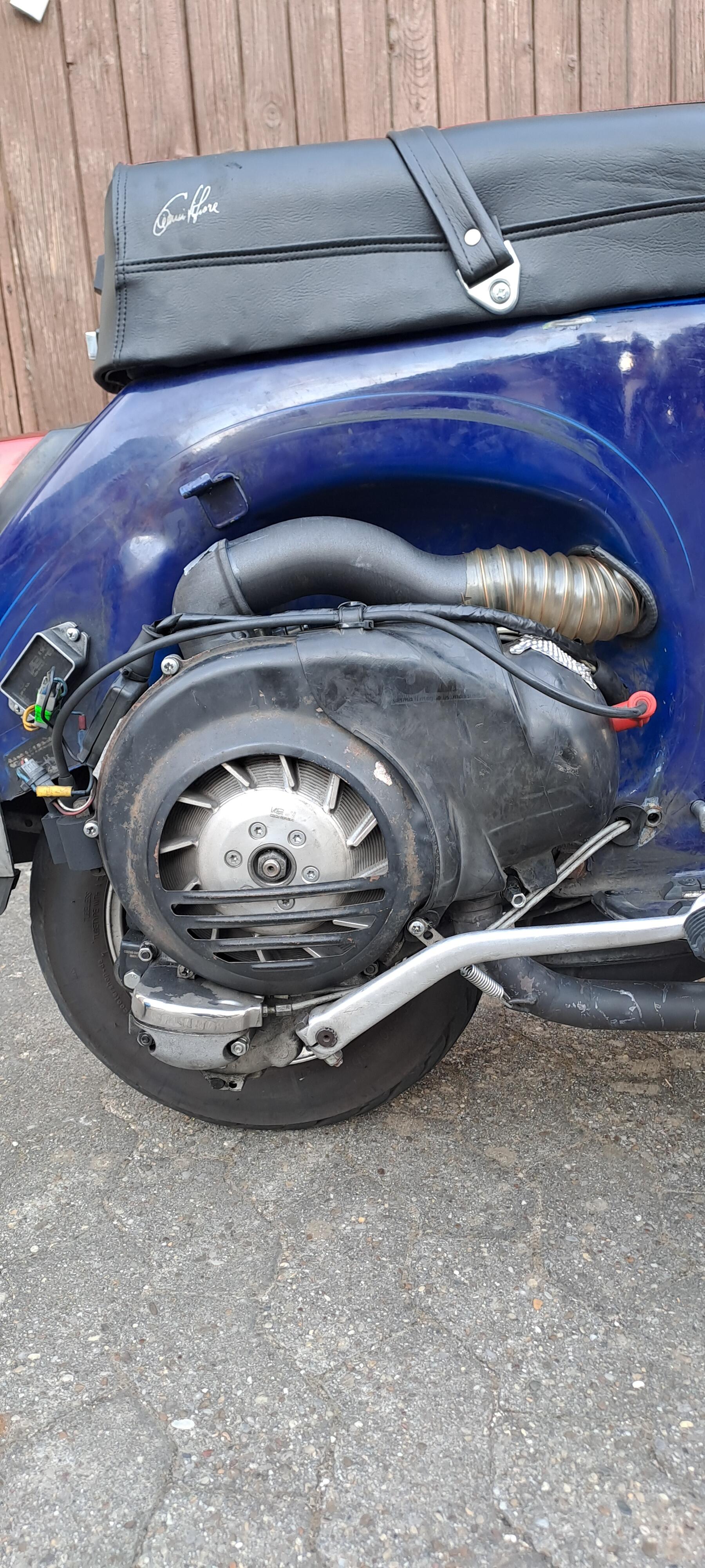

IMG_0992.thumb.jpeg.e85d4b02f4947d100acc8998ee01ca31.jpeg kleiner Nachtrag zum Leistungsverhalten
So wie oben auf dem Bild, drosselt es im Vergleich zu Venturi mit hohem Polinideckel ..
wobei ich da auch ohne den Bogen für den Ansaugschlauch gefahren bin.
Nach Demontage des Metallbogens (original GS) und direktem verlegen des Rallyansaugschlaues in den Rahmen (dafür kleine MetallDurchführung passend für den Schlau montiert) läuft sie gut .. aber immer noch gefühlt etwas Leistungsverlust nach obern heraus. … zumal mit neuem Malossigehäuse und neuem Malossisport ich doch noch etwas mehr Leistung erwartet hätte. Bleibt aber jetzt so .. kann wenigstens keine Schraube mehr durch den Venturi wandern.
 ….. diese komischen Luftfiltermatten die beim VMC dabei waren … habe ich in die Tonne gehauen … was soll denn das bitte 🥺

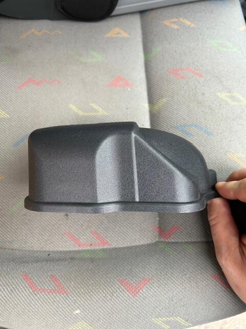

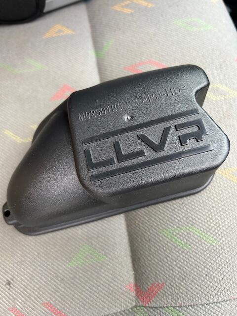

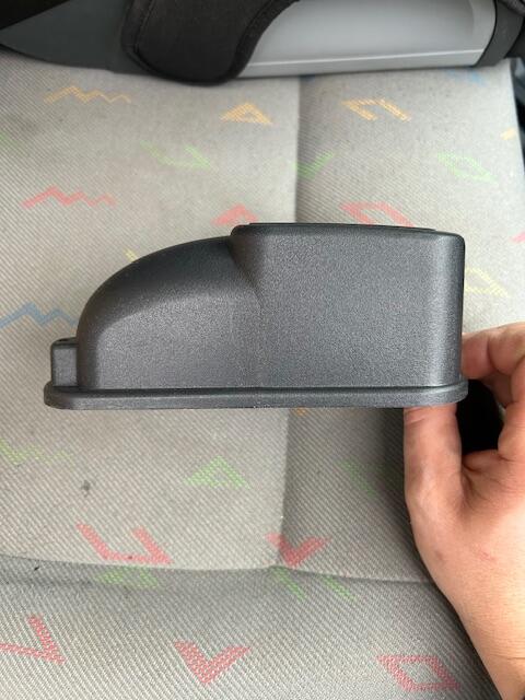

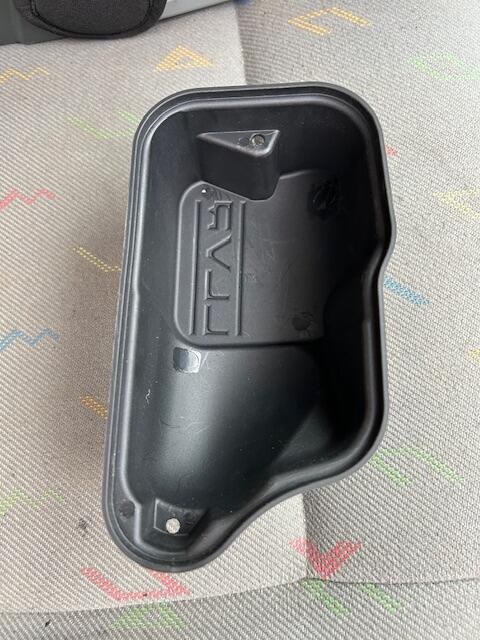

So hab mal wieder was neues zum Testen :inlove:
André von Sip, hat einen neuen Airbox-Deckel entwickelt. Besonderheit kein 3D-Druck.
Einziger Punkt der mir nicht gefällt, die zwei fehlenden Abstützungen an den Befestigungsbohrungen…
Deckel wird mit den Original Luss/getrenntschmierungs Schrauben montiert. Inkl. Einem Tropfen loctitte mittelfest.

Interessant. Ohne Vergaserwanne. Auch noch nie gesehen.
vor 3 Stunden schrieb vnb1t:
.. die drucken wir zur Not 3D :-P

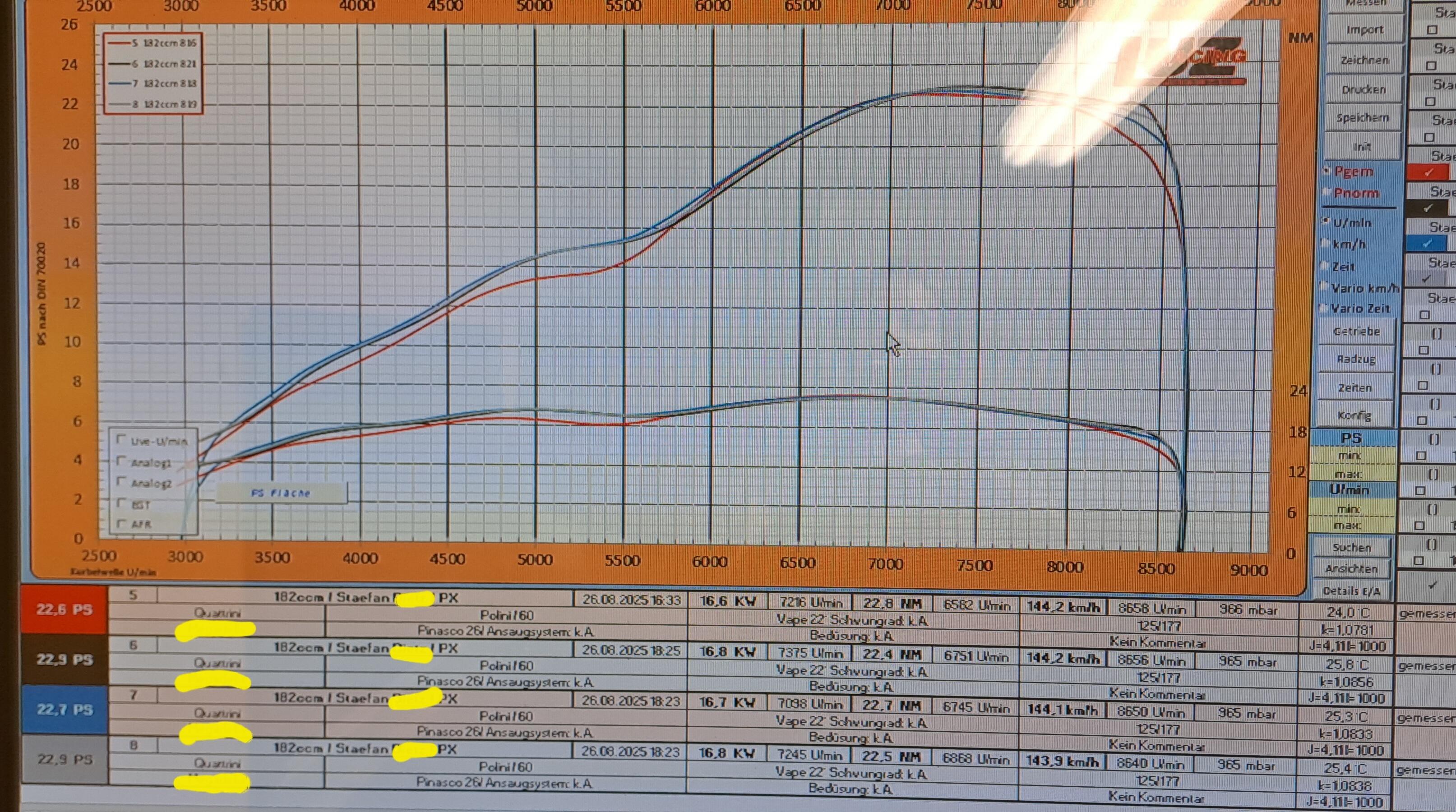

Am 26.8.2025 um 21:35 schrieb vladi.76:
Heute verbaut und getestet...
Die Montage war total easy und das Alphorn macht einen guten Eindruck, stabil usw... an der Lufthutze muß man die Grundplatte etwas niederdrücken zum Verschrauben. Die steht da bisschen an, ist aber nicht tragisch. Zeitaufwand ca. 1,5h bis das dann mit dem Dumbo (jetzt nur Schlauch durch Karosse, ohne die Aufnahme) auch noch gepasst hat.
Was mich bisschen getriggert hat, war die Einstellschraube für's Gasseil. Der Nippel passte nicht durch und ich musste den bisschen aufbohren. Die Originale konnte ich nicht nutzen, da anderes Gewinde.
Setup:
M1X
60 Hub
Pipedesign s box3
Pinasco 26er vrx, Venturi, Airbox, mit afr abgestimmt
frische Referenzmessung gemacht vor dem Umbau, also alles heute passiert
Nix umbedüst, schwarze Kurve:
Fazit, hier hat das Alphorn eine gute Figur gemacht und vor allem untenrum spürbar draufgelegt. Wenn es jatzt auch nicht mehr sifft, dann hat es sich doppelt gelohnt :thumbsup:
