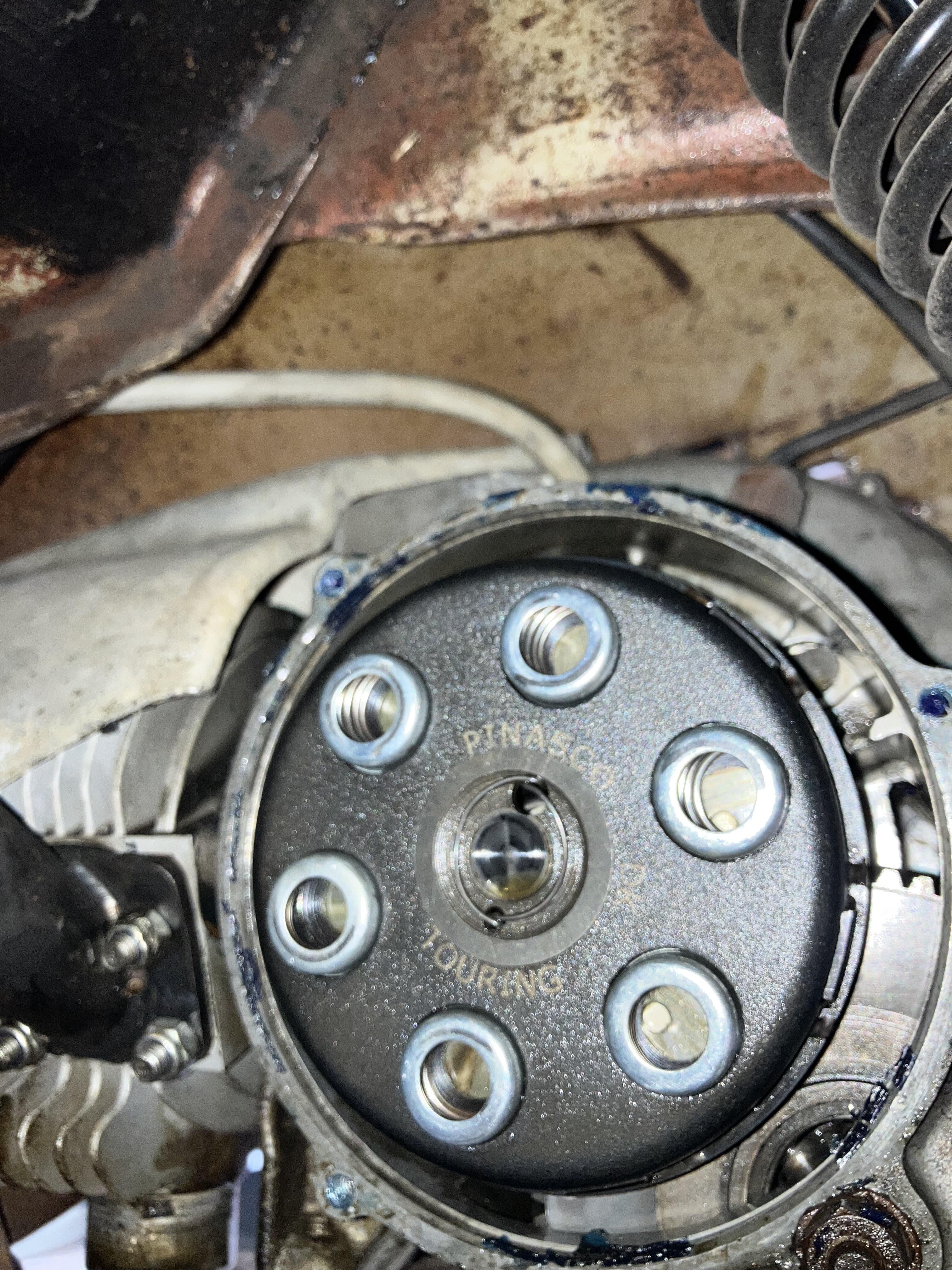

  5. Hab grade die alten Bilder überprüft, Sorry doch ein Spacer verbaut, vrmtl 1,5mm vom Sip grigi
  6. Hab auch den 160 Pinasco mit Kupplung PINASCO Sport Power Clutch Ø 108 mm 3 Beläge, Kork , verstärkt. Also 3 Scheiben, hat die Kupplung schon mal funktioniert ?! Würde auf die Distanzscheibe tippen, da gibt es doch verschiedene Stärken bzw Dicke der Scheibe ?! Wenn zu flach dann trennt das Teil ja nicht oder was ist das Problem ? grigi

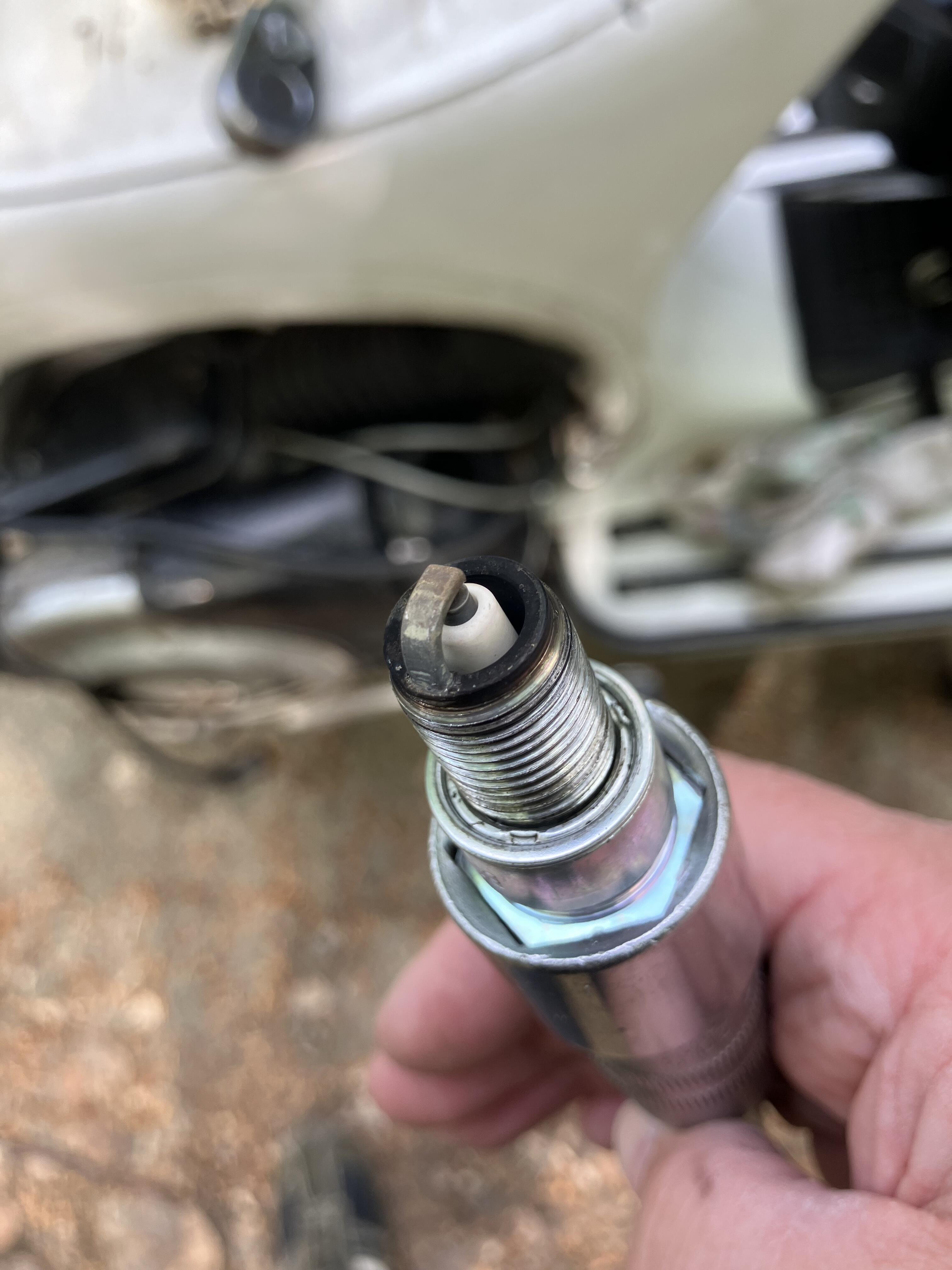

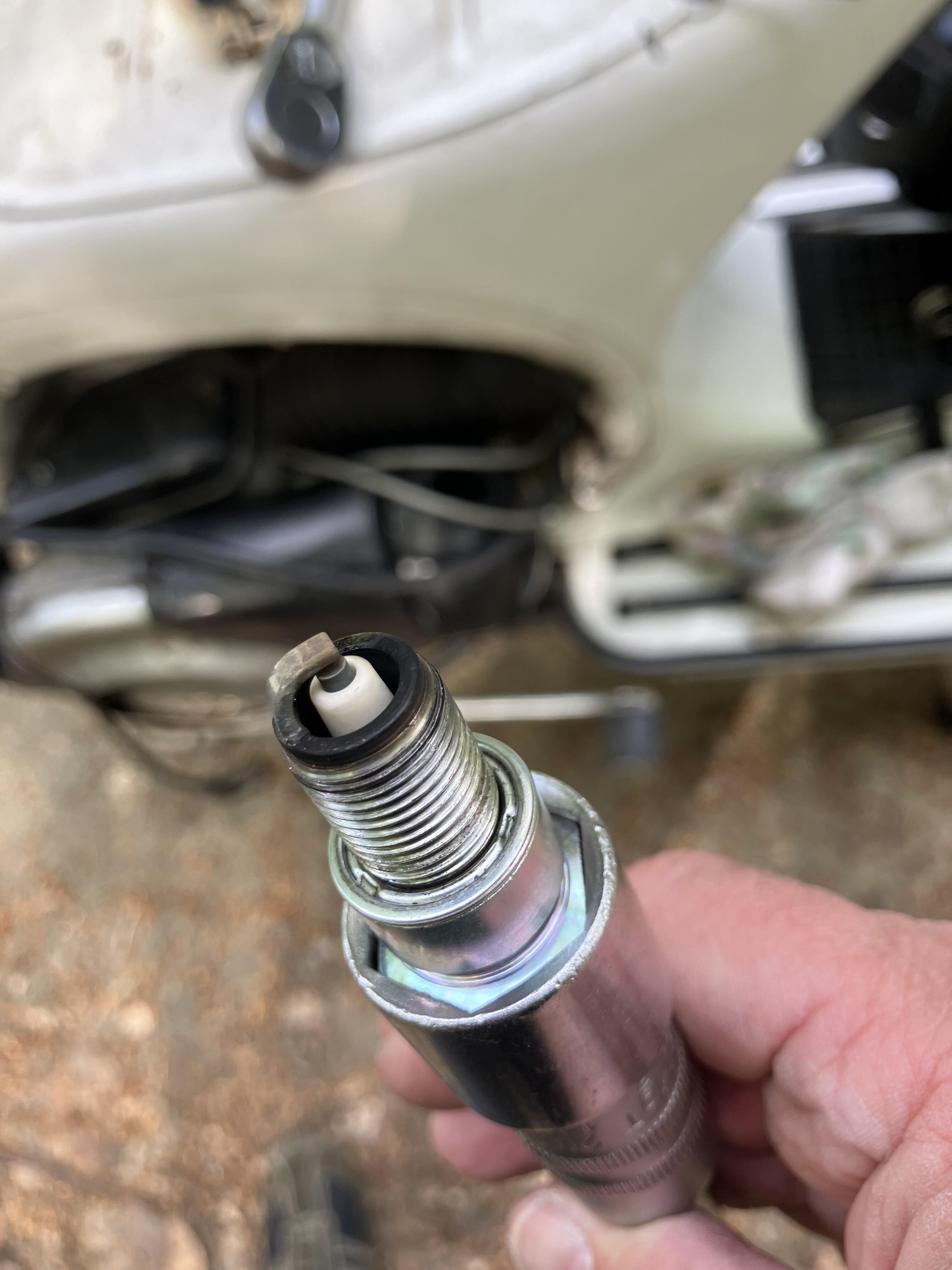

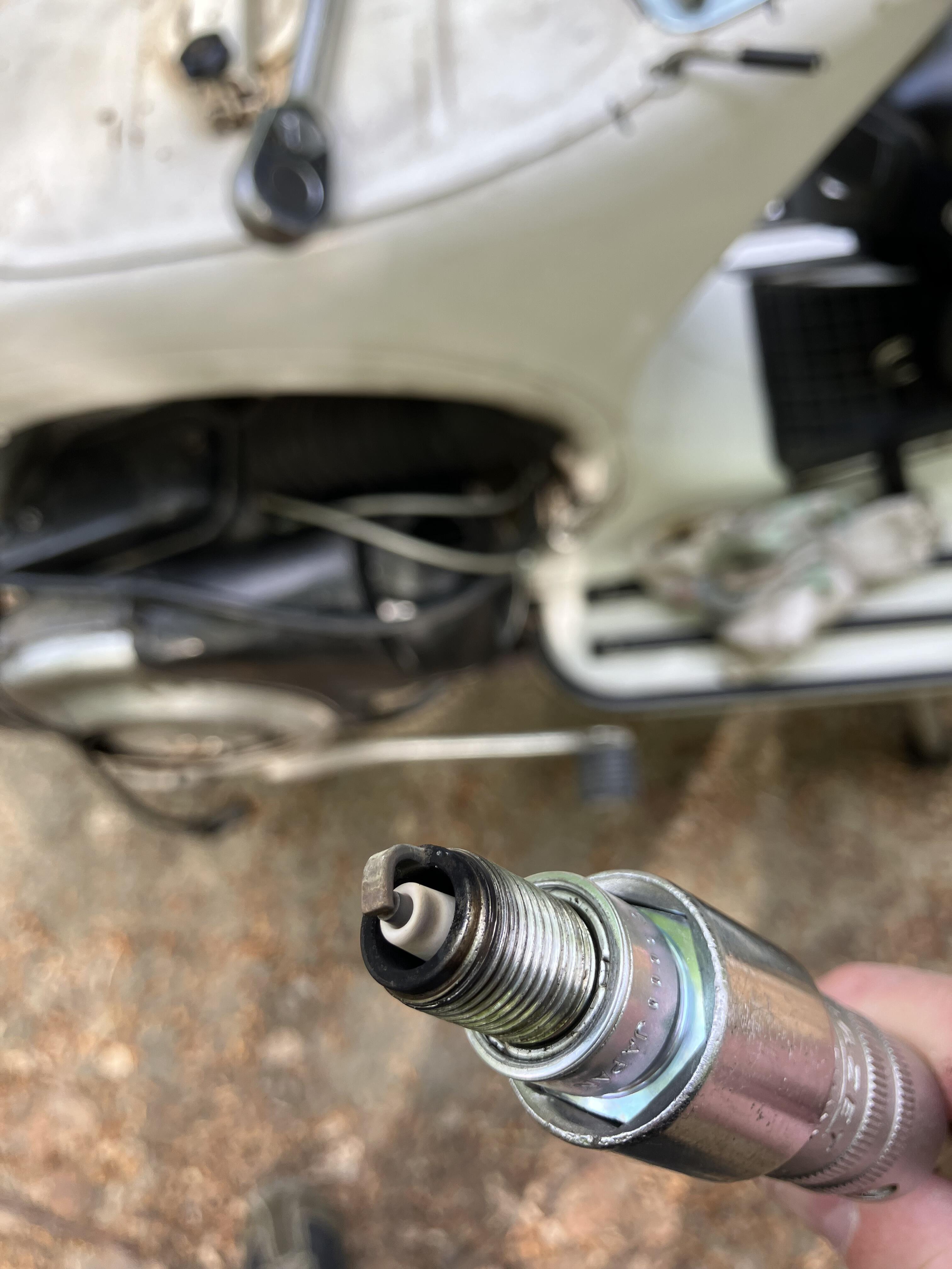

  7. Fahre das fast gleiche Setup nur mit Phbl 22, wenn es bei Vollgas und Gas etwas wegnehmen besser oder schneller wird, sollte das Gemisch etwas zu fett sein. Nur sollte dann der Motor quasi ruckeln bzw. sich verschlucken. Klingeln wird durch noch magerer ja nicht besser… Ist die Kerze eher auf der dunklen Seite mit der Farbe !? grigi
  8. Also mit der 106 HD sieht die Kerze (gebraucht) nach Vollgastest richtig gut aus und kann so bleiben. Danke nochmal für die Tipps.... grigi
  9. Ja ist mir bewusst, deshalb gehe ich auf richtig fett, die Kerzenfarbe lügt ja nicht. Dann schrittweise runter, richtig messen ist ja kaum möglich. Wir haben mal Düsen optisch vermessen, da gabs schon heftige Unterschiede. Aber kann das schon machen… grigi
  10. Vielen Dank für die Info‘s, bin auch eher ein Fan von fett nach mager. 108-110 HD ist quasi bestellt…. grigi
  11. Ah ok, dann mach ich nochmal mit gebrauchter Kerze…. grigi
  12. Hatte jetzt auch den Malssoi-Kopf montiert und mal gleich auf HD 104 gewechselt. War nach Vollgastest recht hell, dann nochmal mit HD 106 sieht jetzt so aus. Finde ich ok oder was meint ihr ?! grigi..
