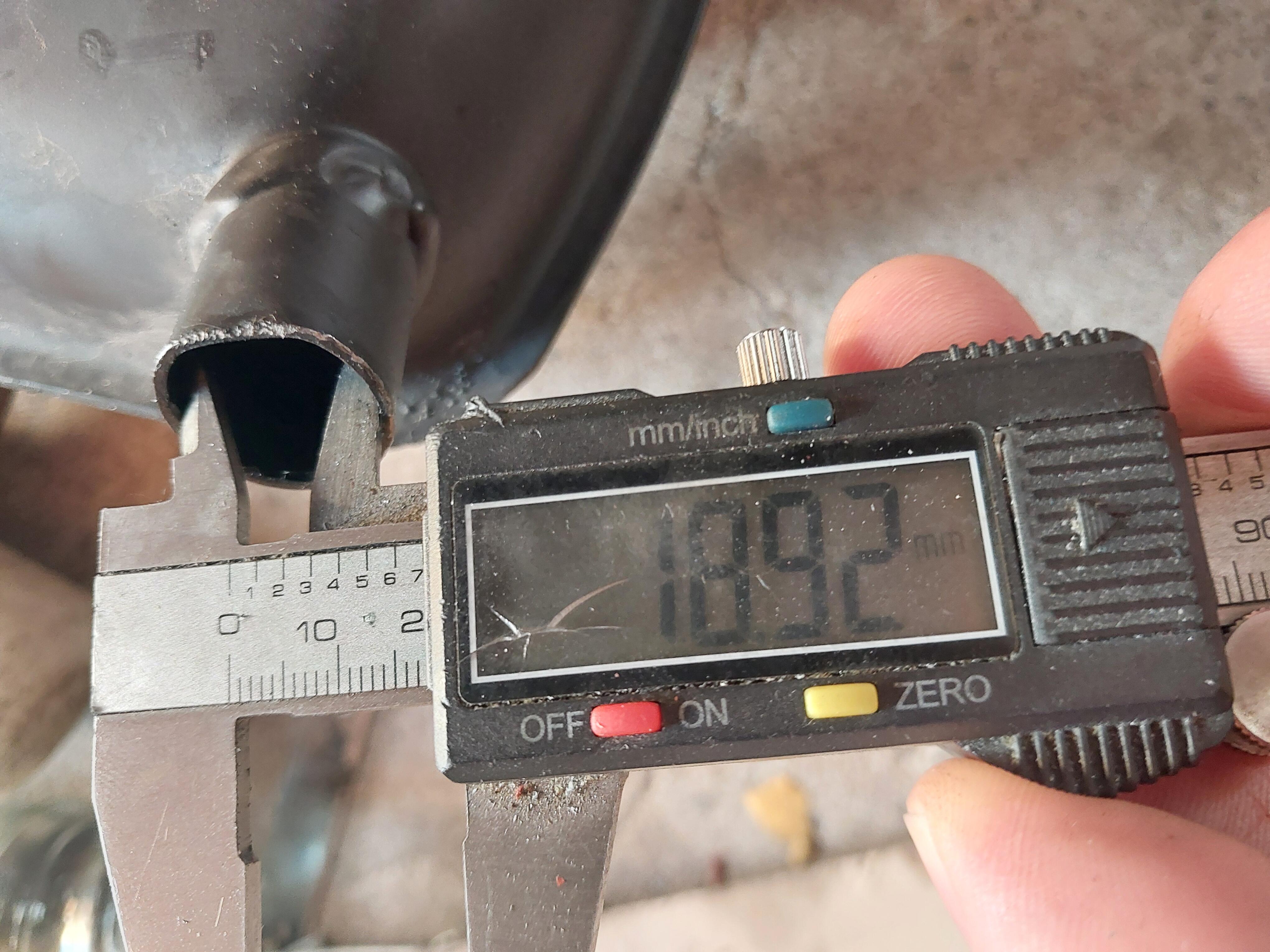

Hatten die Stingerröhrchen nicht einen Innendurchmesser von 20mm? Vor Jahren 18mm?! Jetzt sind's 19mm bei der PX200... gekauft ca. Anfang Mai.

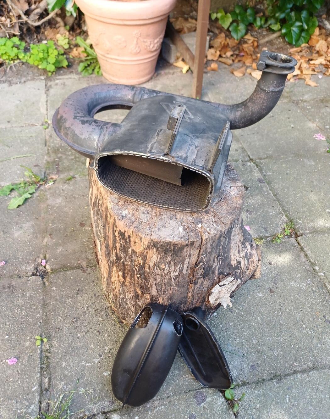

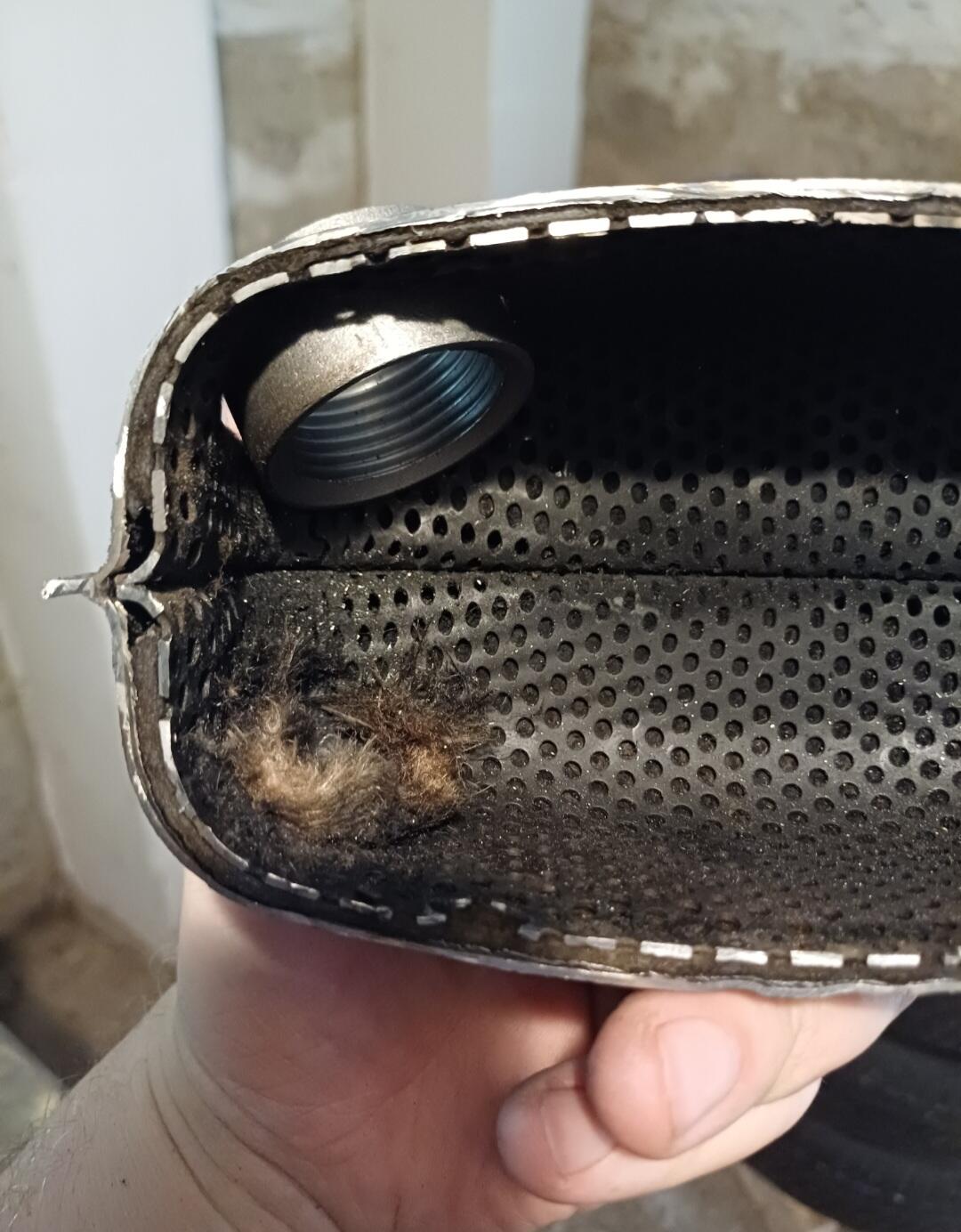

Ich hab mal angefangen ala @Olli de Bolli
Screenshot_20250621_175353_Gallery.thumb.jpg.9e207ddc9f4c6e8deef8bc8fb4373ee1.jpgScreenshot_20250621_175404_Gallery.thumb.jpg.00332b4c537d923ba089ed9c331dbcde.jpgScreenshot_20250621_175411_Gallery.thumb.jpg.528bbed5fc128669809b46a3f0e26846.jpg
...sobald es weiter geht, gibt es mehr Fotos.

Was ist der Plan?
vor 3 Stunden schrieb Hockl:
Was ist der Plan?
Siehe Seite 39, wie Olli de Bolli es gemacht hat und zusätzlich wie Posch die BGM Box umgebaut hat.

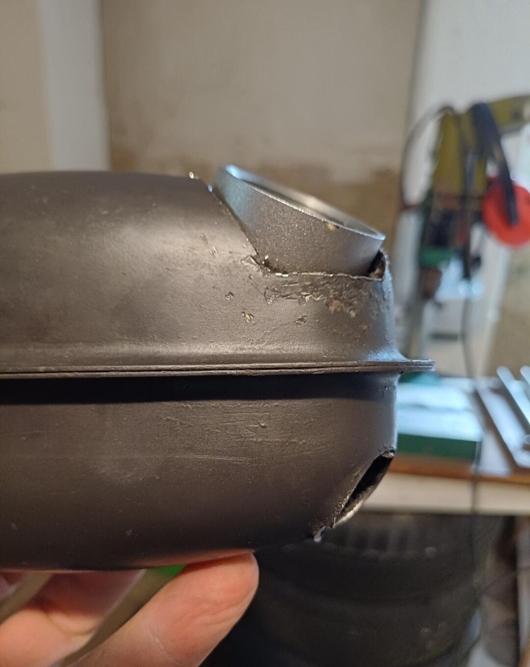

Jetzt weiß ich warum die Polinibox an Lautstärke zugenommen hat, sie ist am vorderen Halter eingerissen :???:
Hat ja immerhin 12000km gehalten ---
Bearbeitet von grigi

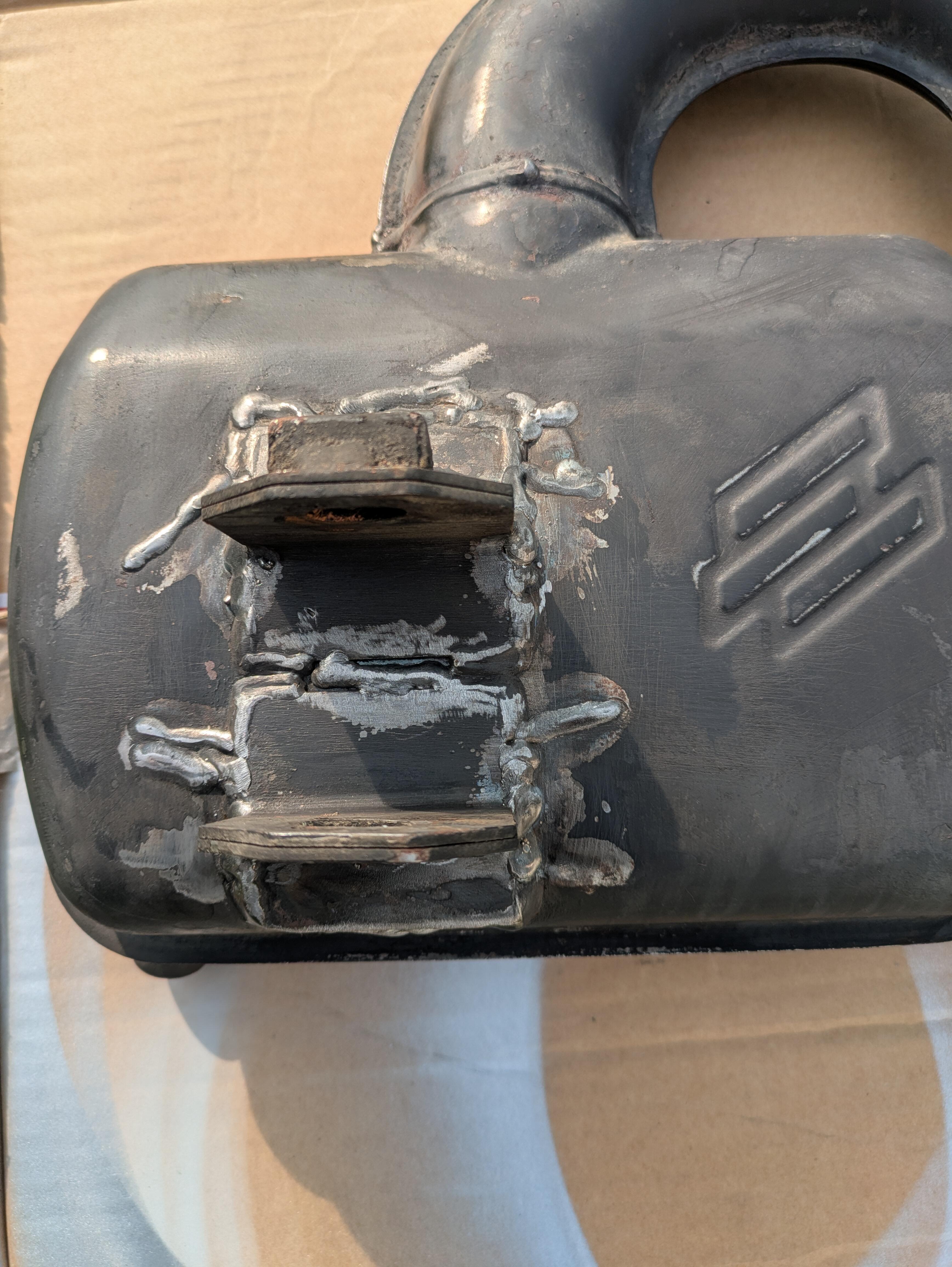

PXL_20250816_154508779.thumb.jpg.515490369f34e513348b845bca5f993a.jpg Bei jedem Reifenwechsel bisschen rumflicken. So schaffen wir bestimmt die 20.000.... :-D
Meine ist trotz dem kleinen 60er Dämpfer von MRP auch nicht wesentlich leiser. Der Motor hat gut Druck und jeder Takt knallt richtig. Mal sehen ob es damit TÜV gibt.
Jupp, du musst den Korpus verstärken. Der überträgt eine Menge Schall.
Zumindest die 60er Dämpfer sind bei mir überall wieder ausgeflogen, weil sie mit ihrem zumeist viel zu grossen Innendurchmesser und zu kleinen Korpus fast nichts bringen, im Vergleich zu aufgeschweissten Platten und anderen Maßnahmen.
