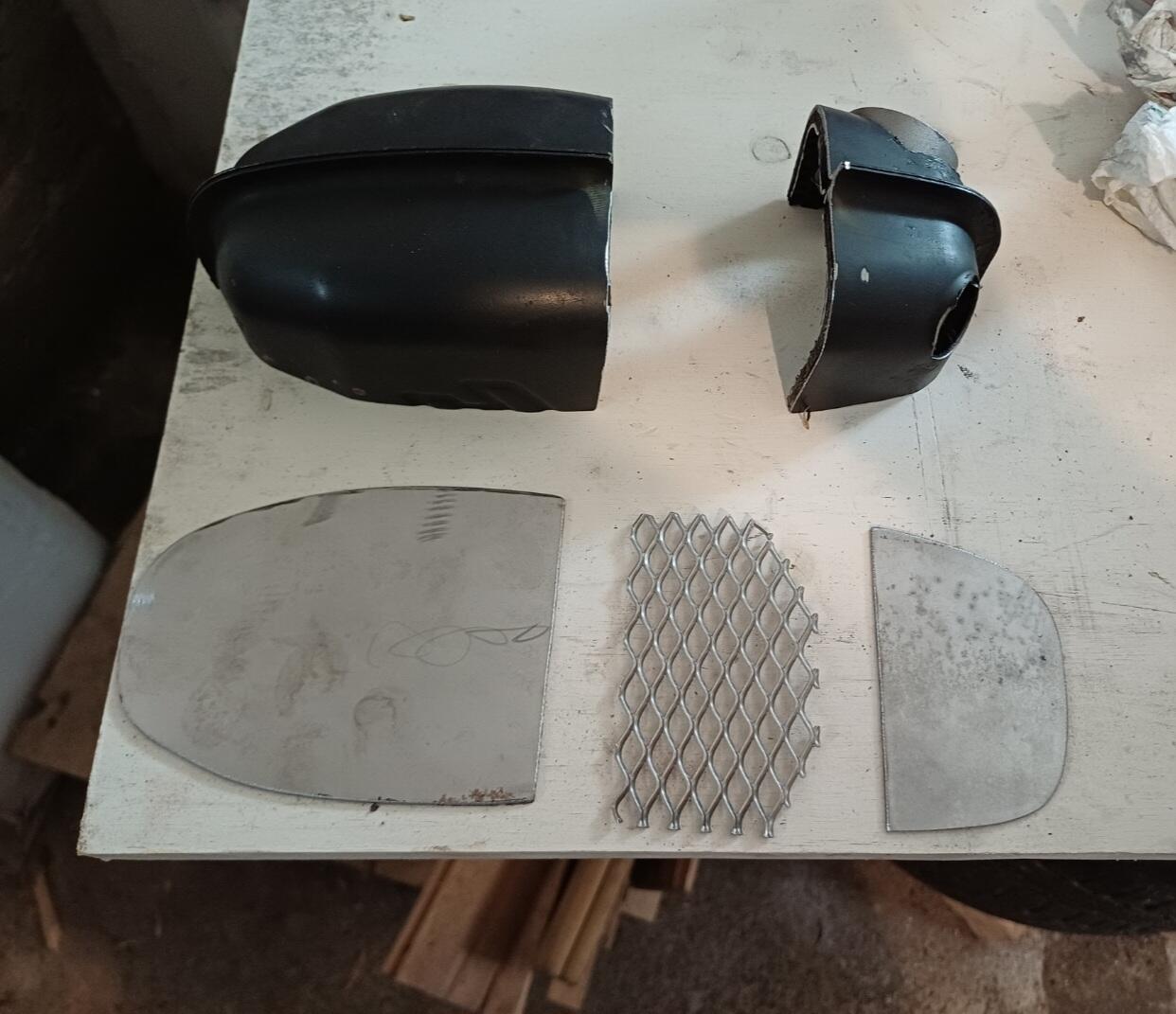

    Sechs Jahre alte Box, die ziemlich laut geworden ist. Angetrieben mit 177ccm, 62 Hub und Membranblock mit 28er. Rahmengesaugt und Gedämmt. Mittelwert aus 2 Handys und drei Apps: Von 93d

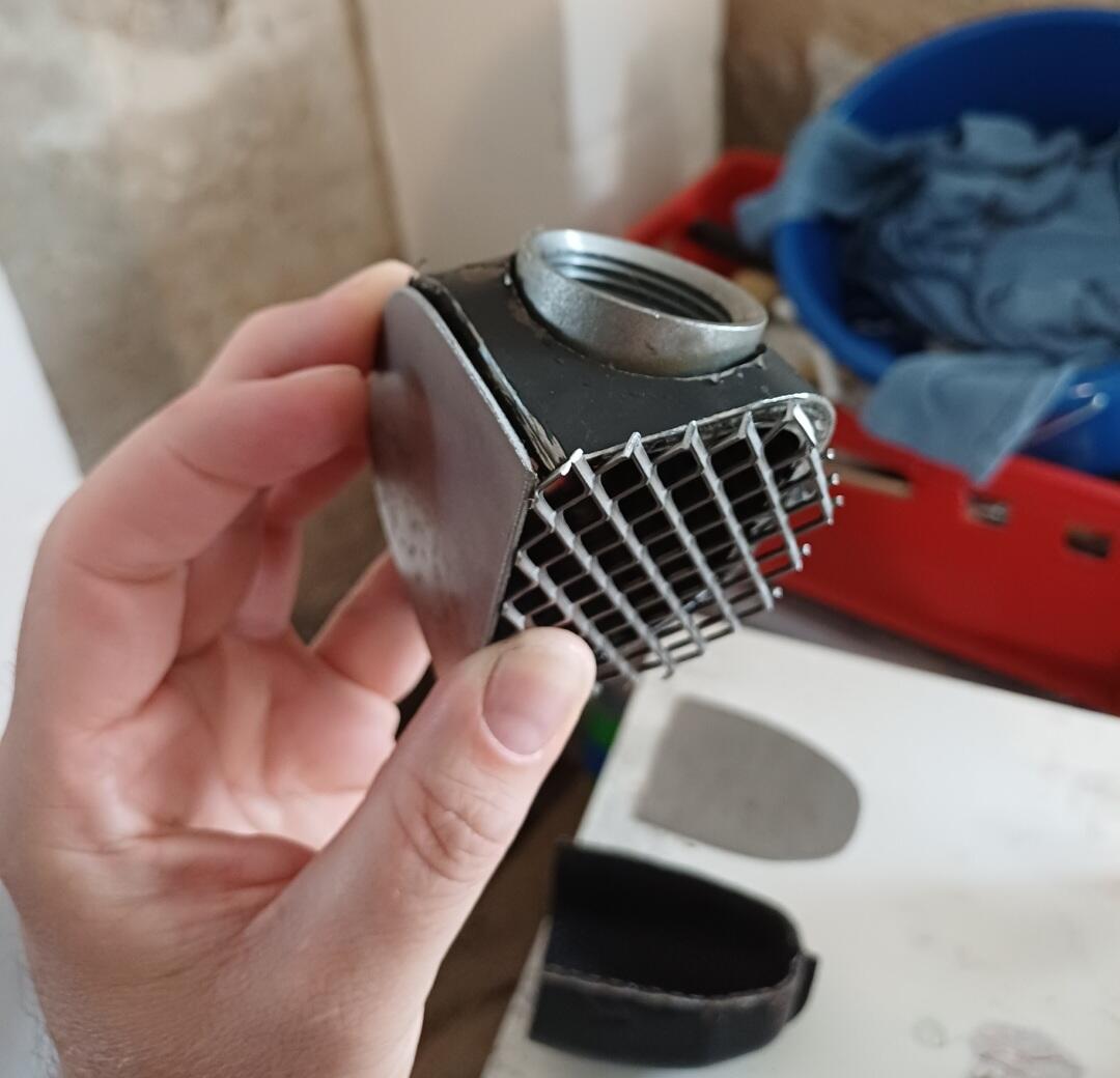

Im Gitter fehlt noch ein Loch für das Endrohr/Stinger.
Screenshot_20250820_174522_Gallery.thumb.jpg.22f8138b08b0632318c2e1c9830f56ef.jpgScreenshot_20250820_174530_Gallery.thumb.jpg.12ba7d9c2c15b62fb9b826968ca3e0df.jpg

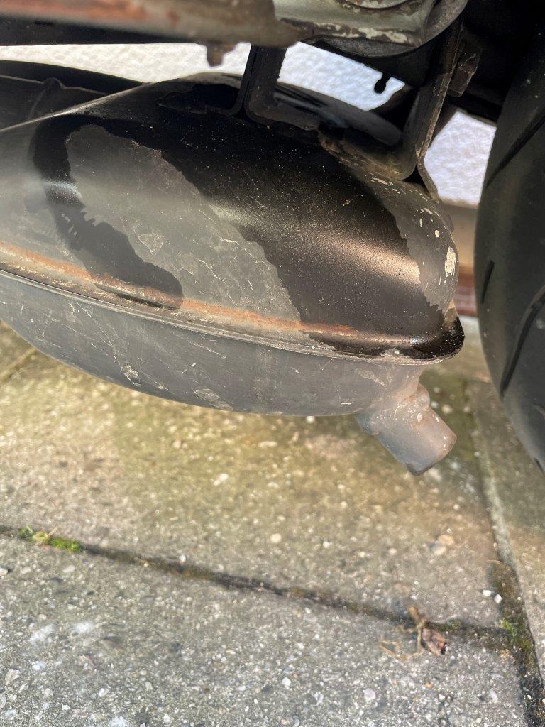

Meine Frage ist was würdet ihr empfehlen? Soll ich die Schweißen (lassen) oder lieber gleich eine neue Box kaufen?
Sind die neuen Polini Boxen mit gleicher Qualität? Reisst der Auspuff nach dem Schweissen einfach neben der Naht?
Ist die Haltwertszeit bei 12tkm eh fast gelaufen? Hat super performed und ist auch nicht lauter geworden.
Schaut nach Krümmer aus, das läuft ja offensichtlich vom Fahrtwind nach oben über die Box nach hinten weg. Würde ich zumindest versuchen zu schweißen, falls das nicht taugt, kannst ja immer noch ne neue kaufen. (keine Ahnung ob die da jetzt schlechter sind als früher) Ein größeres Endrohr als die ersten Serien haben sie auf jeden Fall.

Nein nix vom Krümmer - wie soll denn das da ganz rüber kommen - der Krümmer hat Dirko rot bekommen und ist megadicht.
Irgendwo an der Lasche ist der gerissen.

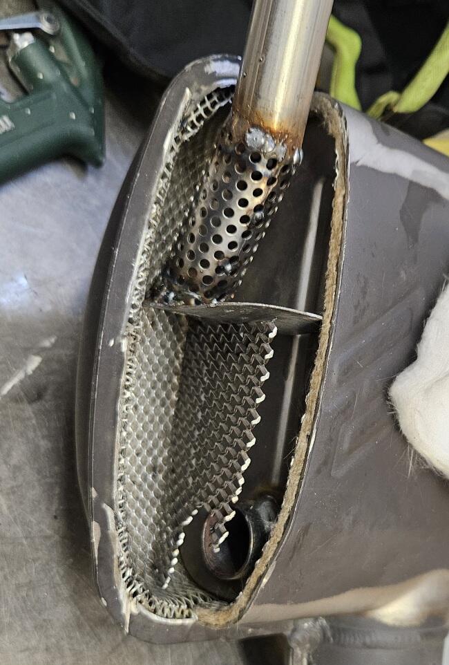

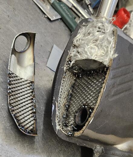

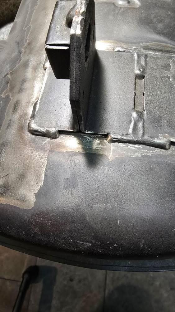

Meine Box hatte ich dem Jürgen Posch geschickt für Umbau auf Viton Flansch, er hat meinen Polini ebenfalls an der Lasche schweißen müssen, weil er dort gerissen war. War ein ganz kleiner Haarriss, den ich nicht gesehen hatte. Unten noch mit nem Blech verstärkt gegen good vibrations und gut ist.
In Bild 4 sieht man diesen zusätzlichen Blechstreifen.
Im zweiten und dritten Bild sieht man das Verstärkungsblech unten.

Das hat er nebenbei gemacht. Aufgrund der Risse die da waren. Unter der Box hat er nen Blech angeschweißt. Das nimmt auch  etwas die Vibrationen.

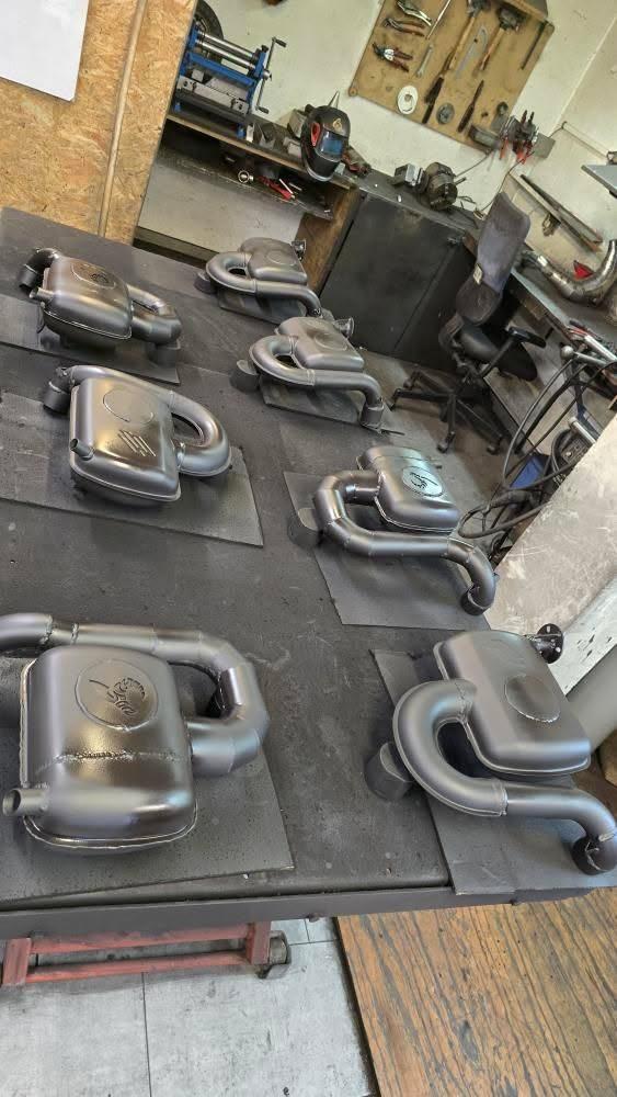

meine Polini-Box ist nach ein paar Saisonen am 221 Malle Tourer auch ganz schön laut geworden. Hab mich nun für eine neue "Poscholini-Box" beim Jürgen angemeldet. Meine vorhandene aufzuflexen und herumzubasteln wäre mir echt nicht in den Sinn gekommen...

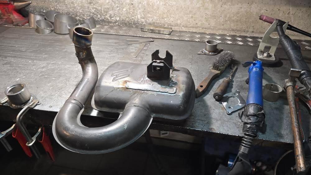

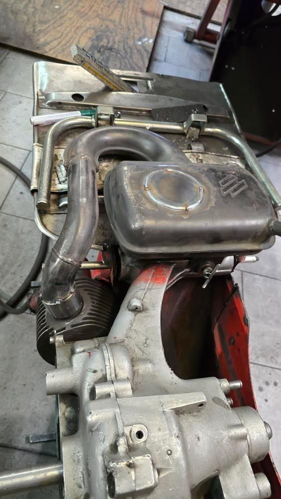

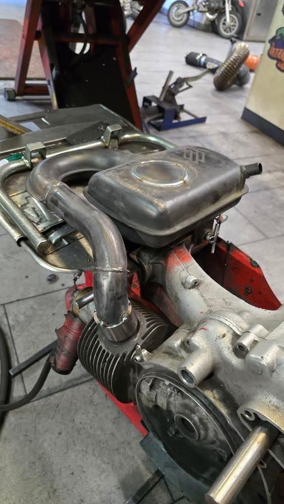

Hab neulich auch mal wieder gebastelt:
20250927_184227(1).thumb.jpg.aa003ba9935e6e3d9601a9b82726f351.jpg20250927_182125(1).thumb.jpg.d39f21bb75011182966f8e7c579a7d9f.jpg
Dazu noch oben und unten Bleche aufgeschweisst und die Halterung mit Stegen versehen.
Jetzt ist das Teil angenehm leise und die Vibrationen haben gegenüber vorher ordentlich abgenommen.
vor 27 Minuten schrieb polinist:
Hab mich nun für eine neue "Poscholini-Box" beim Jürgen ...
Was wird denn zu den oben genannten Maßnahmen  bei einer Poscholini Box zusätzlich gemacht?
Habe aktuell auch Kontakt mit Jürgen wegen Umbau auf Viton plus Verstärkungen. Poscholini Box hört sich allerdings auch interessant an :laugh:
