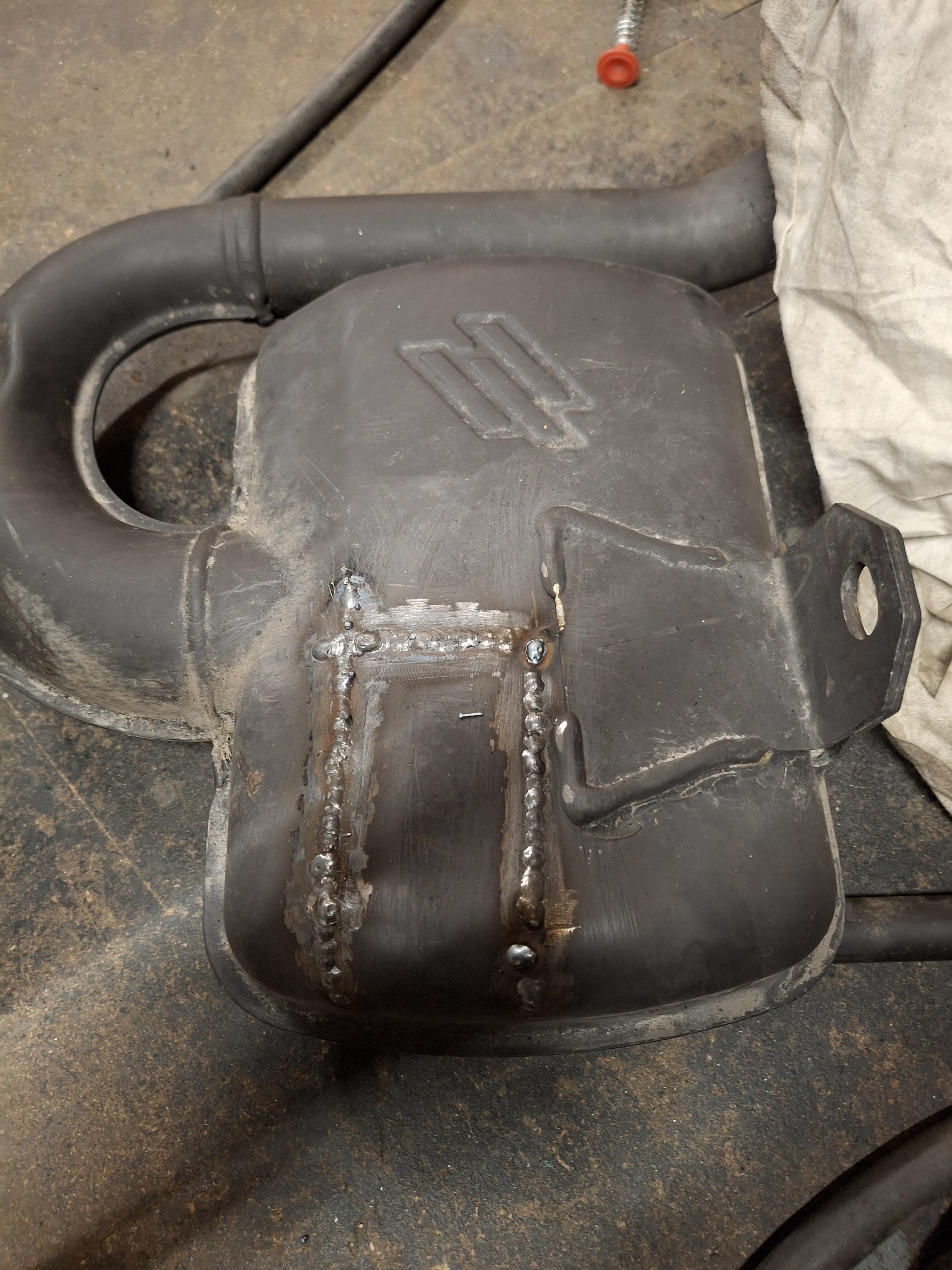

  • Vielleicht interessierts jemanden: nachdem ich letzte Saison als Notlösung mit nur einer Lasche am Hauptständer gefahren bin (MV160 mit PX-Motor) hab ich das heute umgebaut. Neue Lasche weiter na

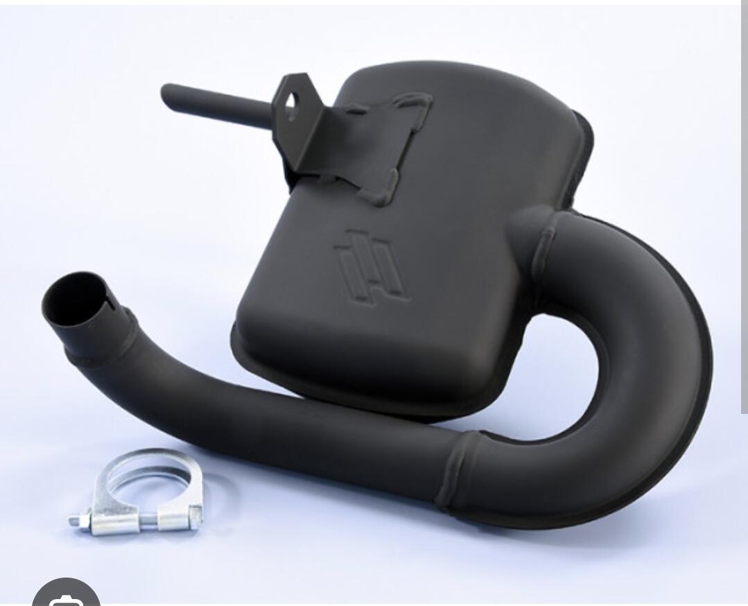

Ich klink mich hier mal kurz ein da ich kurz vor dem verzweifeln bin.
Soll für nen kumpel seinen motor abstimmen. Es ist eine 125 super mit vmc super G und 24er si. Block an zylinder angepasst(auch 3. Überströmer) und vergaser ovalisiert und übergänge am einlass angepasst. Zylinder unbearbeitet. 57 hub.
Das problem ist , daß mit der polini box für sprint, ts,super usw unten rum nicht aus dem keller kommt. Oben rum würd sie super beschleunigen , aber bis mitte ist nur rotzen . Bin jetzt auf 110 hd runter mit be2 und 160 hlk .aber von leistung ist da keine rede.
Hab die nebendüse auch abgemagert von 2,91 auf 3,11. Aber bringt auch nix.
Habt ihr vielleicht nen tip für mich ?
P.s. hab heute vom keller nen alten pinasco auspuff probiert , und mit dem läuft der motor viel sauberer und deutlich stärker . Wie kommt das ?????

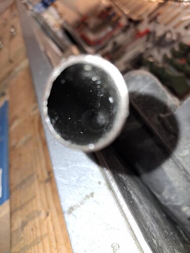

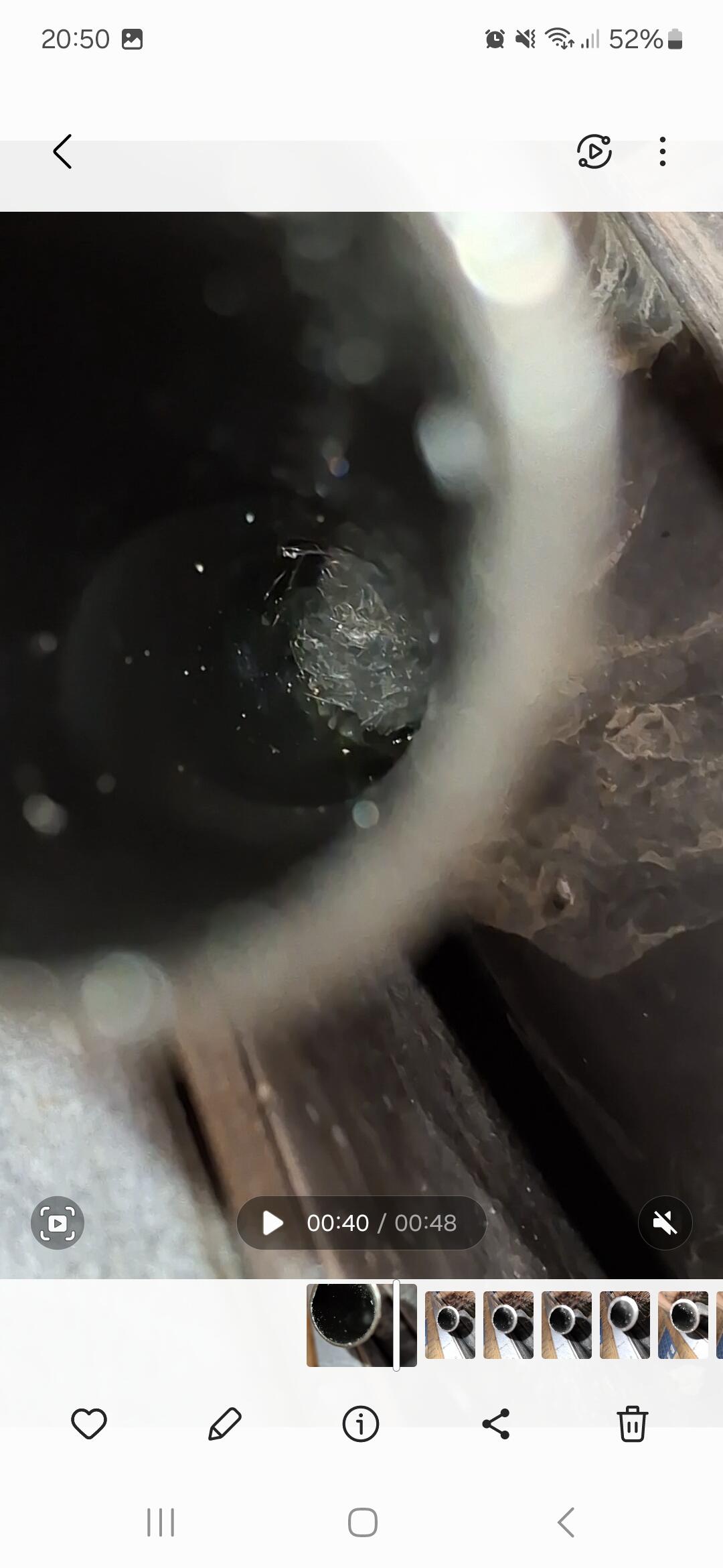

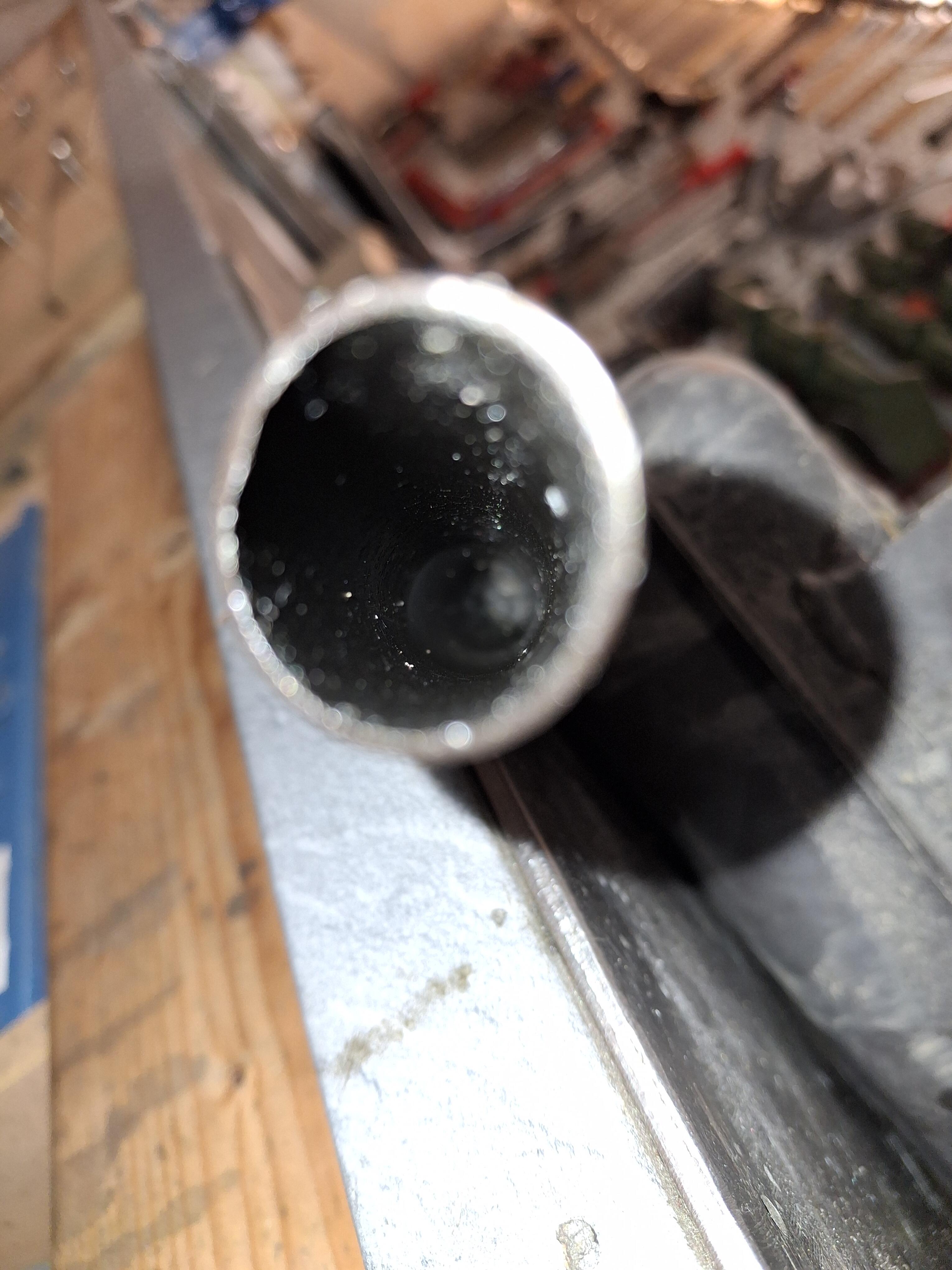

Hier das Ergebnis meiner/eurer Fehlersuche:
Vespa-Joe und weissbierjojo hatten tatsächlich Recht. Das Endrohr war komplett zu . Auf den Fotos kann man recht gut die helle Dämmwolle erkennen .
Wo das Endrohr in die Box mündet ist innen das Lochblech ausgeschnitten aber die Dämmwolle nur sehr spärlich. Durch den Druck im Topf hat sich das ganze dann schön am Auslass gesammelt und ihn verschlossen.

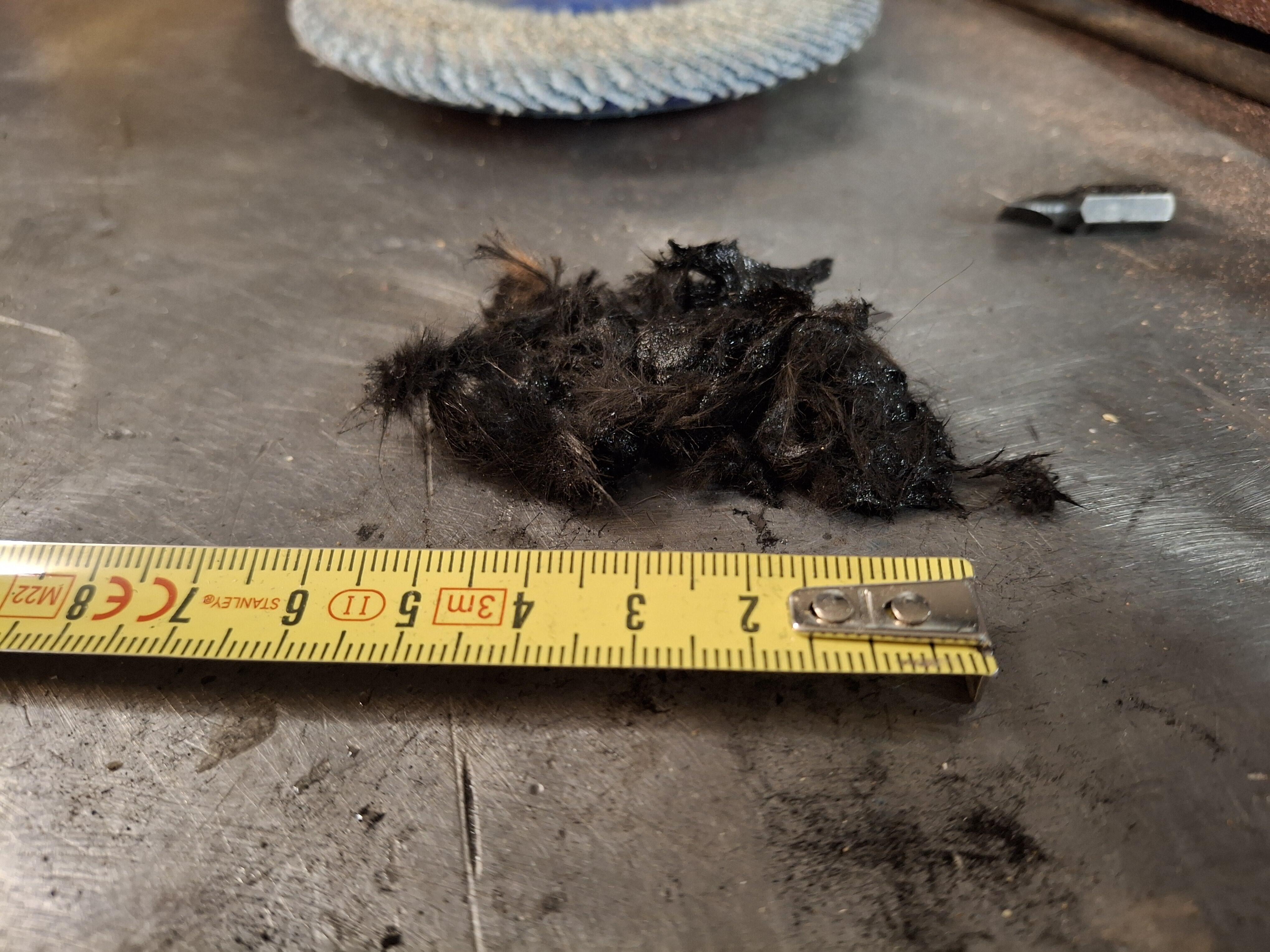

Ich hab anfangs versucht das Ganze mittels Endoskop Werkzeugen zu entfernen , aber Schlußendlich musste ich den Topf dann doch oben rum öffnen um den ganzen Sch... rauszuholen.
Auf einem Foto sieht man die Menge an Material die IM Endrohr hing. Außen rum hab ich dann noch etwas großzügiger entfernt um vorzubeugen daß sowas so schnell nicht mehr auftritt. Das hab ich nicht fotografiert.
Vielen Dank an @vespa-joe und @weissbierjojo die mir mit Ihren Tips sehr geholfen haben.

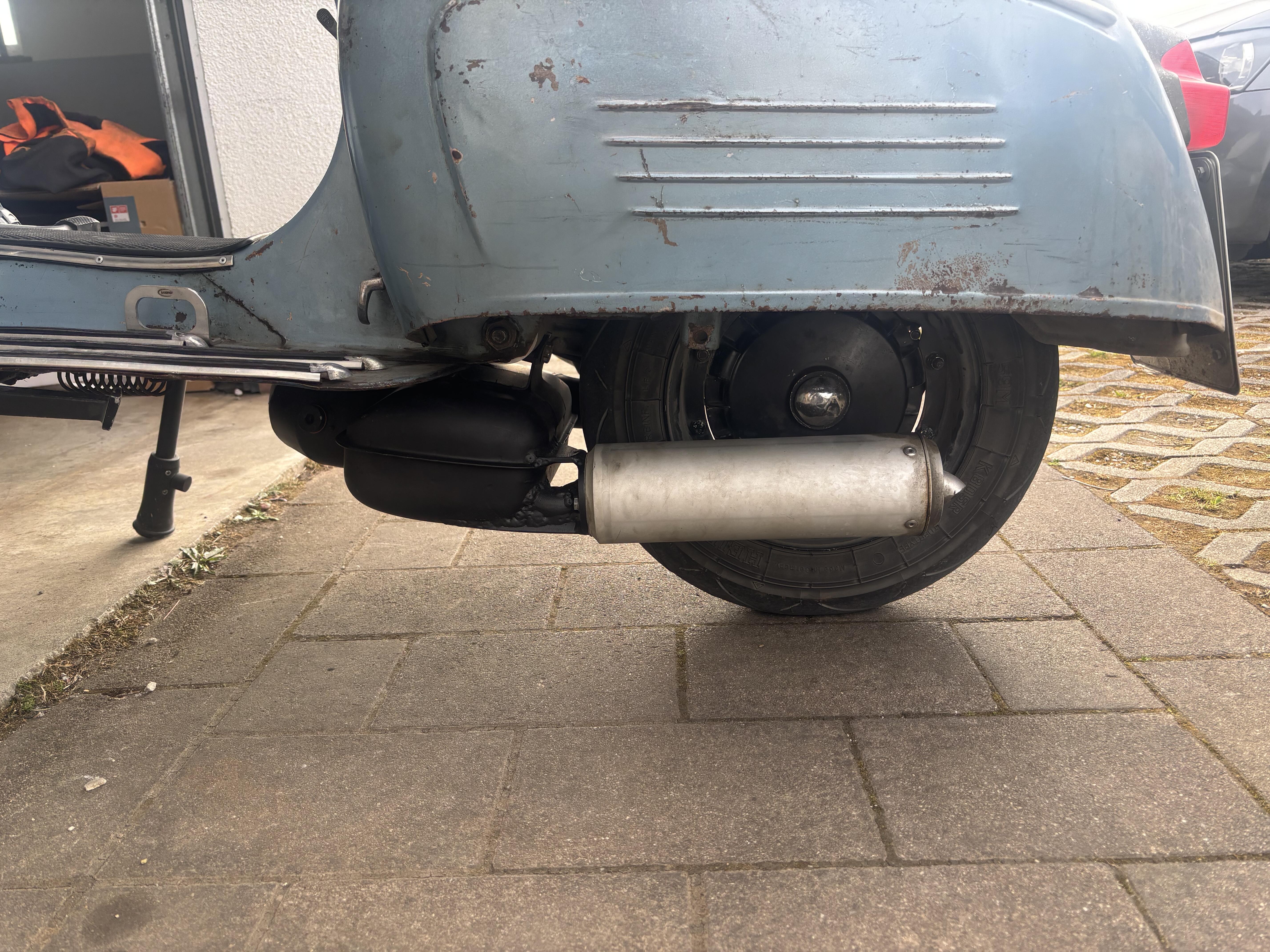

Bei mir sieht das mit dem Sip Silent Dämpfer so aus. Und das war ein hin und her gespiele mit Bodenfreiheit, Freigängigkeit zum Reifen, Freigängigkeit zum Rahmen und zu guter letzt, auch noch Optik, denn ich wollte keinen, hinten nach unten hängenden Dämpfer haben… Der Rohrbogen hinten am Dämpfer ist auch zusätzlich dran gekommen. Damit ist das ganze gefühlt noch etwas leiser geworden.IMG_0003.thumb.jpeg.ad7a37d1e2e65a8c9808d3daa98f6662.jpeg
