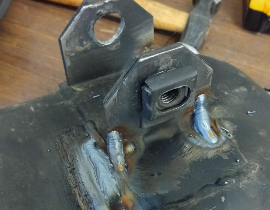

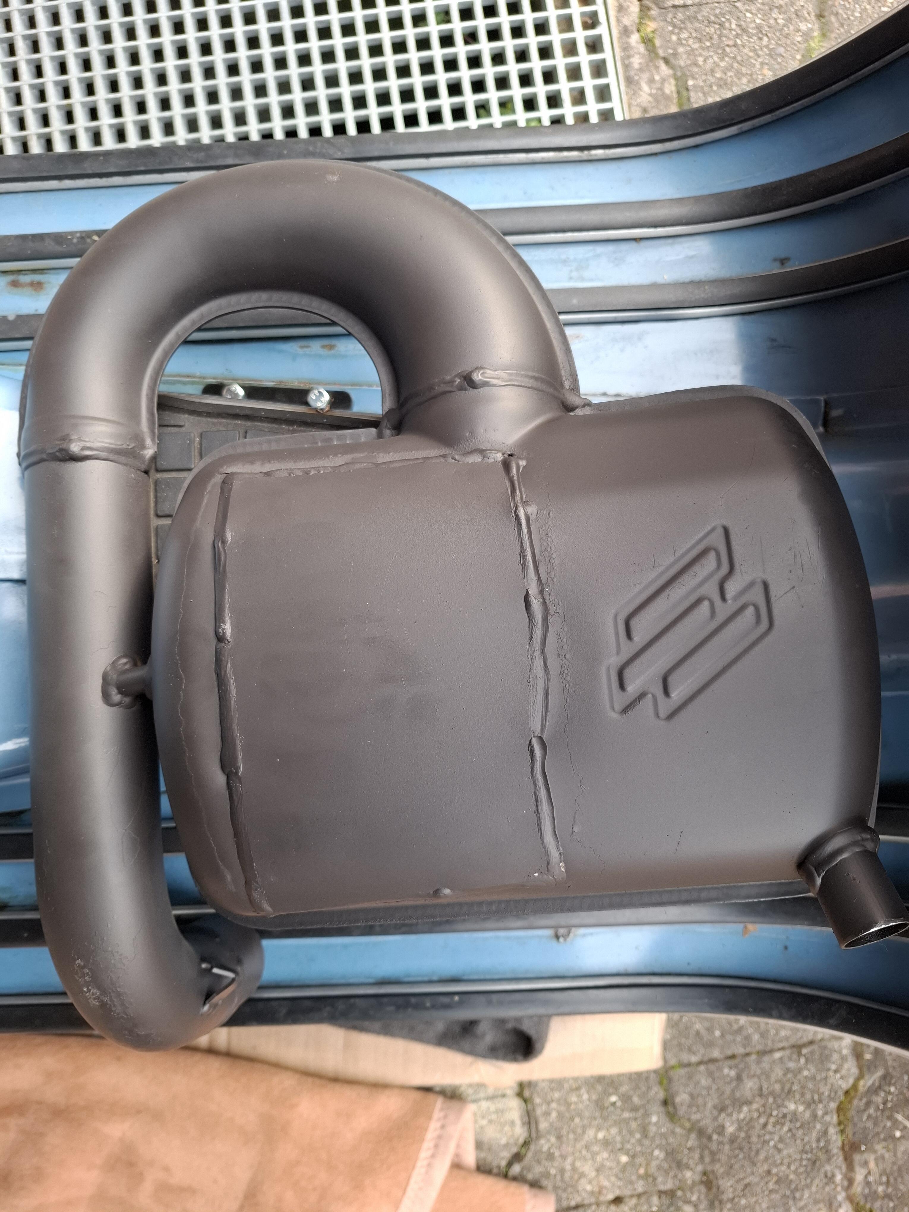

Hab neulich auch mal wieder gebastelt:
20250927_184227(1).thumb.jpg.aa003ba9935e6e3d9601a9b82726f351.jpg20250927_182125(1).thumb.jpg.d39f21bb75011182966f8e7c579a7d9f.jpg
Dazu noch oben und unten Bleche aufgeschweisst und die Halterung mit Stegen versehen.
Jetzt ist das Teil angenehm leise und die Vibrationen haben gegenüber vorher ordentlich abgenommen.

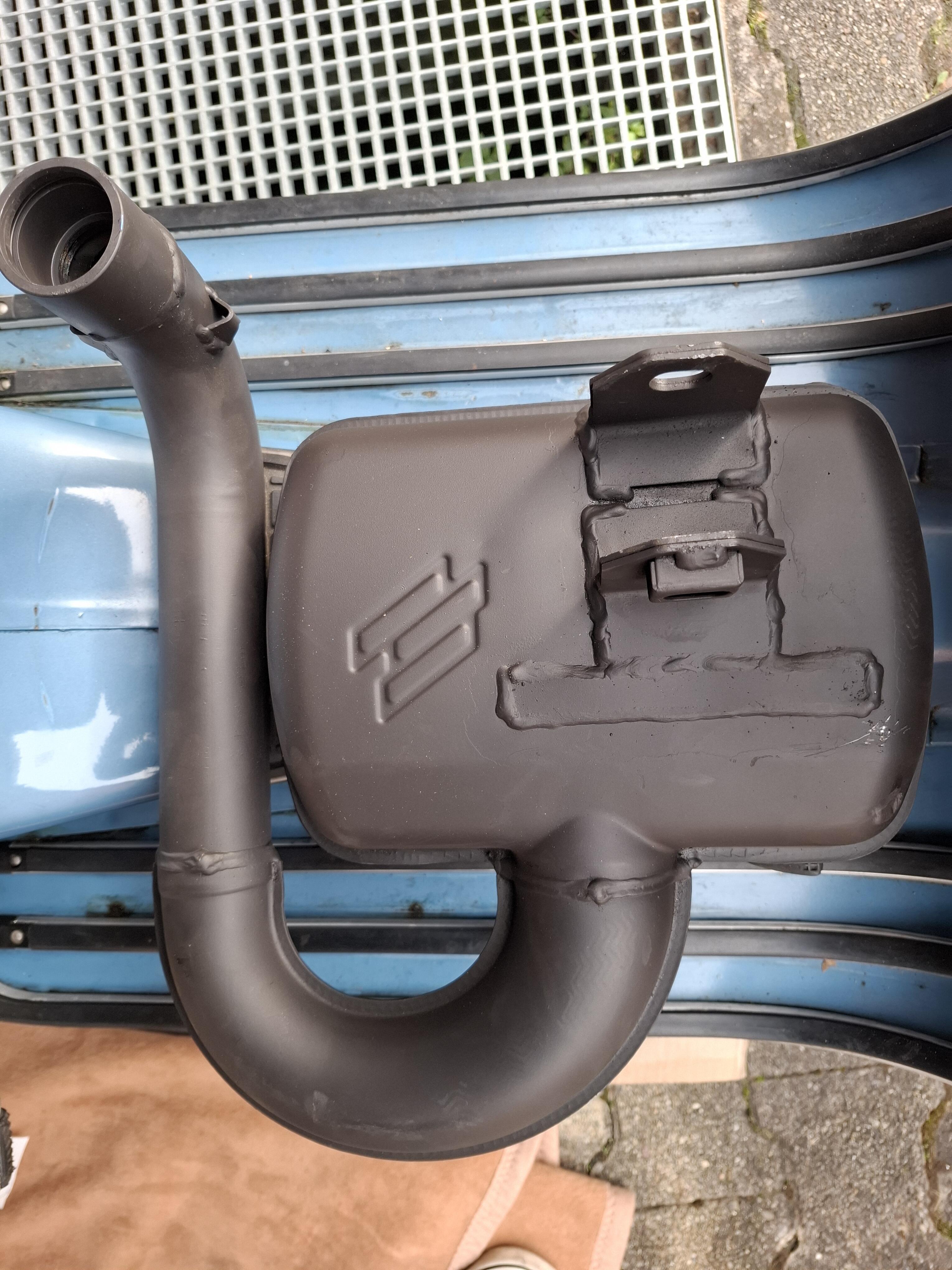

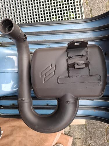

Meine ProliniBox war in Rekordzeit wieder hier :thumbsup:
Sie hat die "kleine" Poschung bekommen. Also Viton und Verstärkungsbleche.
Passform 1a. Ging easy zu montieren. Keine Spannung.
Soundcheck steht noch aus.
:cheers:
Was ich standardmässig zu den Blechen oben und unten mache, ist eine ordentliche Versteifung der Halter. Das unterbindet das "Schaukeln" der Box um die Traverse und die daraus resultierenden Vibrationen.
Das ist nur minimal mehr  Aufwand und der Effekt ist deutlich spürbar. Zumindest bei Motoren mit großen oszillierenden Massen.
Man sollte den Auspuff aber unbedingt vorher einmal am Motor montiert haben, damit die Halter in die richtige Richtung stehen!
