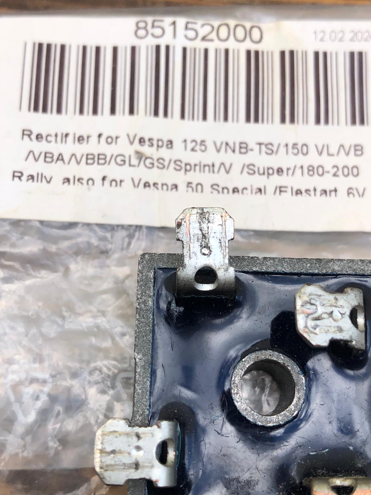

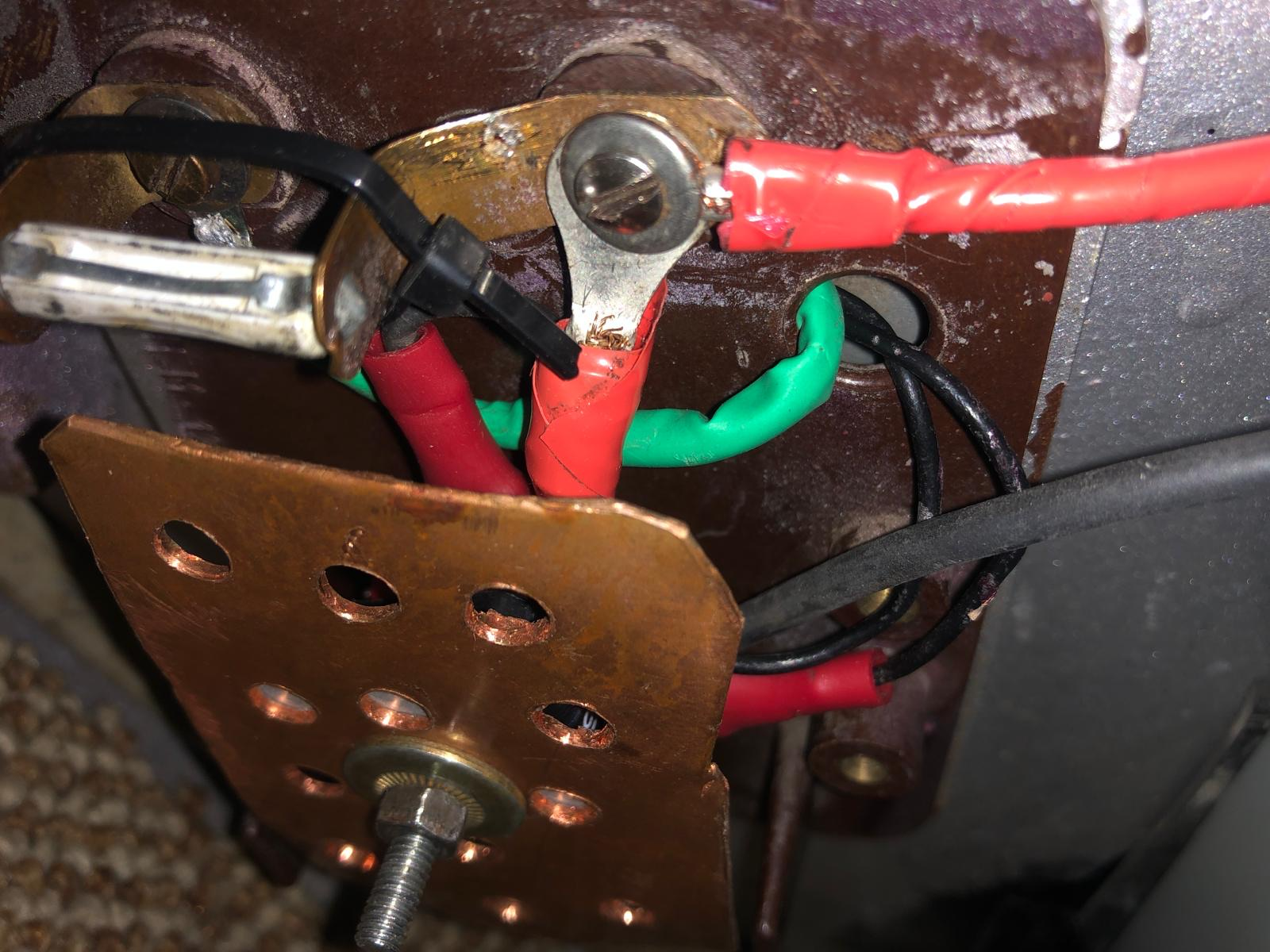

Hi Leute,
hab 2 kleine Fragen zur GS 150 VS5:
1) ich hab den elektronischen Gleichrichter verbaut wie am folgenden Bild, der wird ziemlich heiß, (also sicher 80 Grad, weil man verbrennt sich die Finger dasran) obwohl ich zur Kühlung eine Kupferplatte dran geschraubt hab, is das normal?

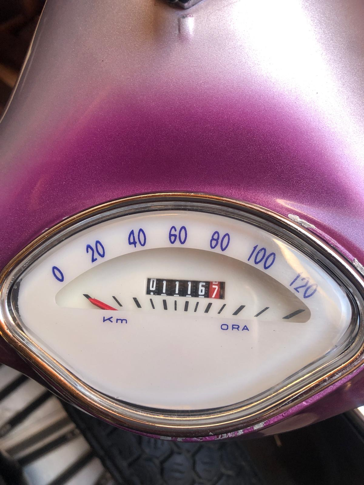

kennt hier jemand jemanden, der mir in den Nachbau Tacho das schöne alte Piaggio Emblem reinmalen kann, oder gibts vll. ein Abziehbildchen, damit der Tacho möglichst original ausschaut?
(in Wien oder Ö)

Laut Datenblatt vom SIP sollte der Gleichrichter für 80V und 25A Dauerstrom ausgelegt sein. Das sollte reichen um ihn in der Vespa nicht zu überlasten.
Kontrollier einmal ob du ihn richtig angeschlossen hast.
AC-AC und DC-DC Anschlüsse liegen sich gegenüber.

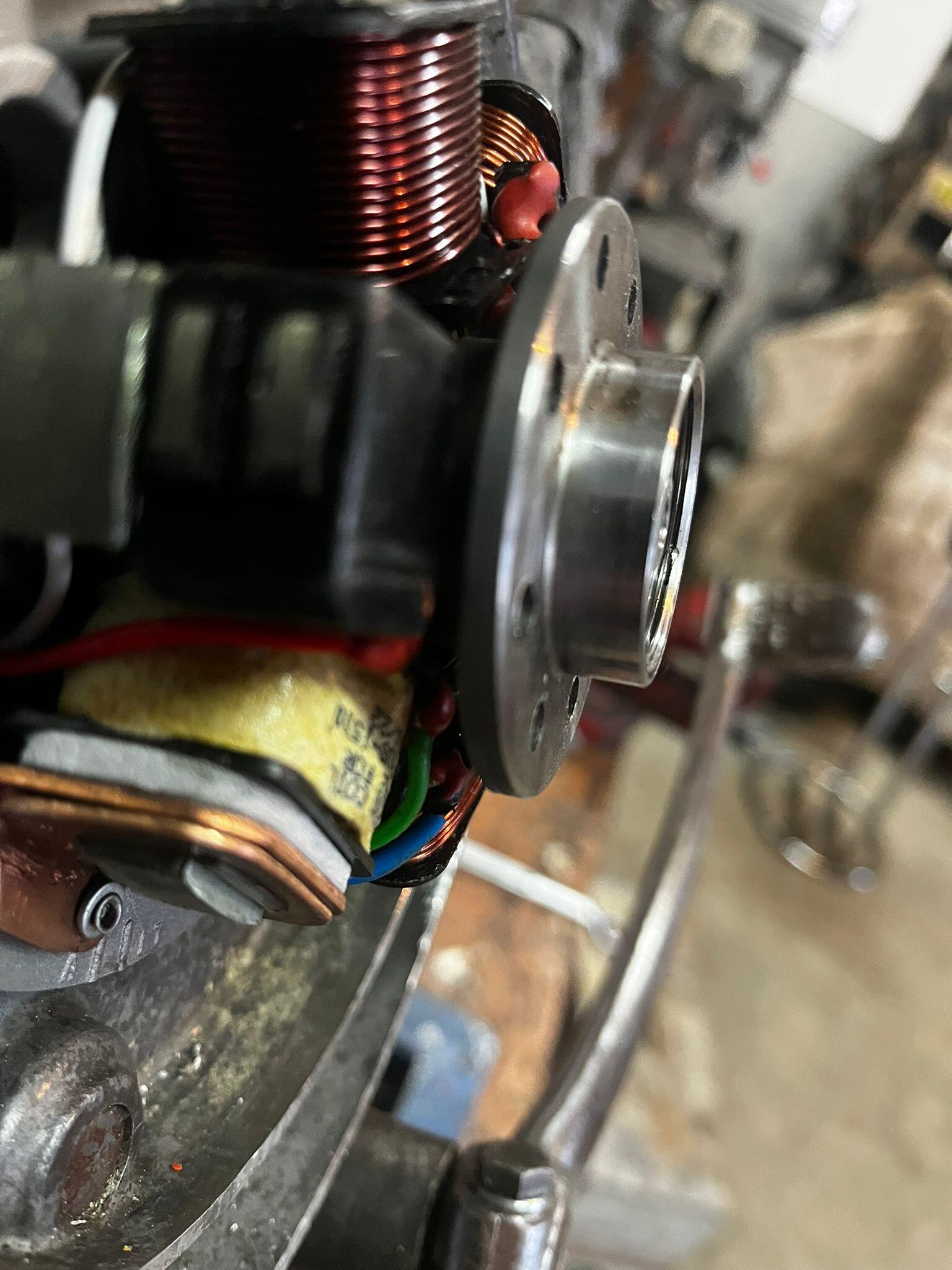

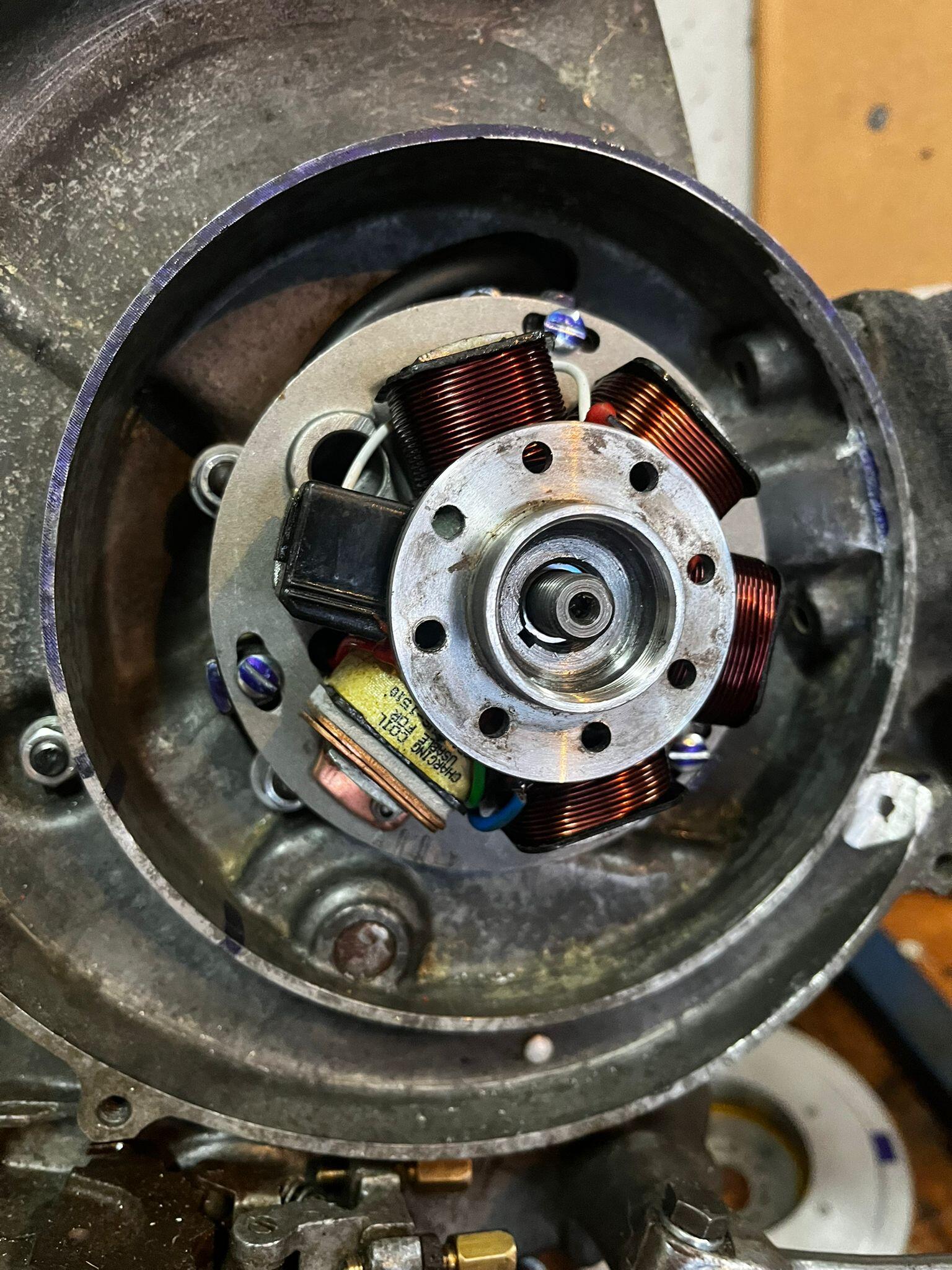

Ich möchte in einen VNA Motor eine PX Zündung einbauen, funkt aber immer wahrsten Sinne des Wortes nicht. Schwungscheibe wurde abgedreht sodass nichts mehr schleift, Crimaz Adapter für die Kurbelwelle (verbaut eine Wideframe KW). 2 Grundplatten, 3 verschiedene CDIs probiert, kein Funke. Habe mich auch schon mit dem Abstand des Polrades gespielt, nix. Gibt es vielleicht einen exakten Abstand den man einhalten muss?? Wer eine Ahnung was noch das Problem sein kann??
Ja, die beiden Abnehmer des Pickups müssen mit den Magnetzungen im Polrad fluchten, sonst gibt es kein Signal zum Auslösen des Funken.
Knete ins Polrad, aufsetzen und ca. 1/4 Umdrehung über den Pickup drehen und Abstand kontrollieren.
Hier die Beschreibung im Wiki dazu:
https://wiki.germanscooterforum.de/index.php/Zündung#Pickup_distanzieren_(Ducati_Zündungen)
