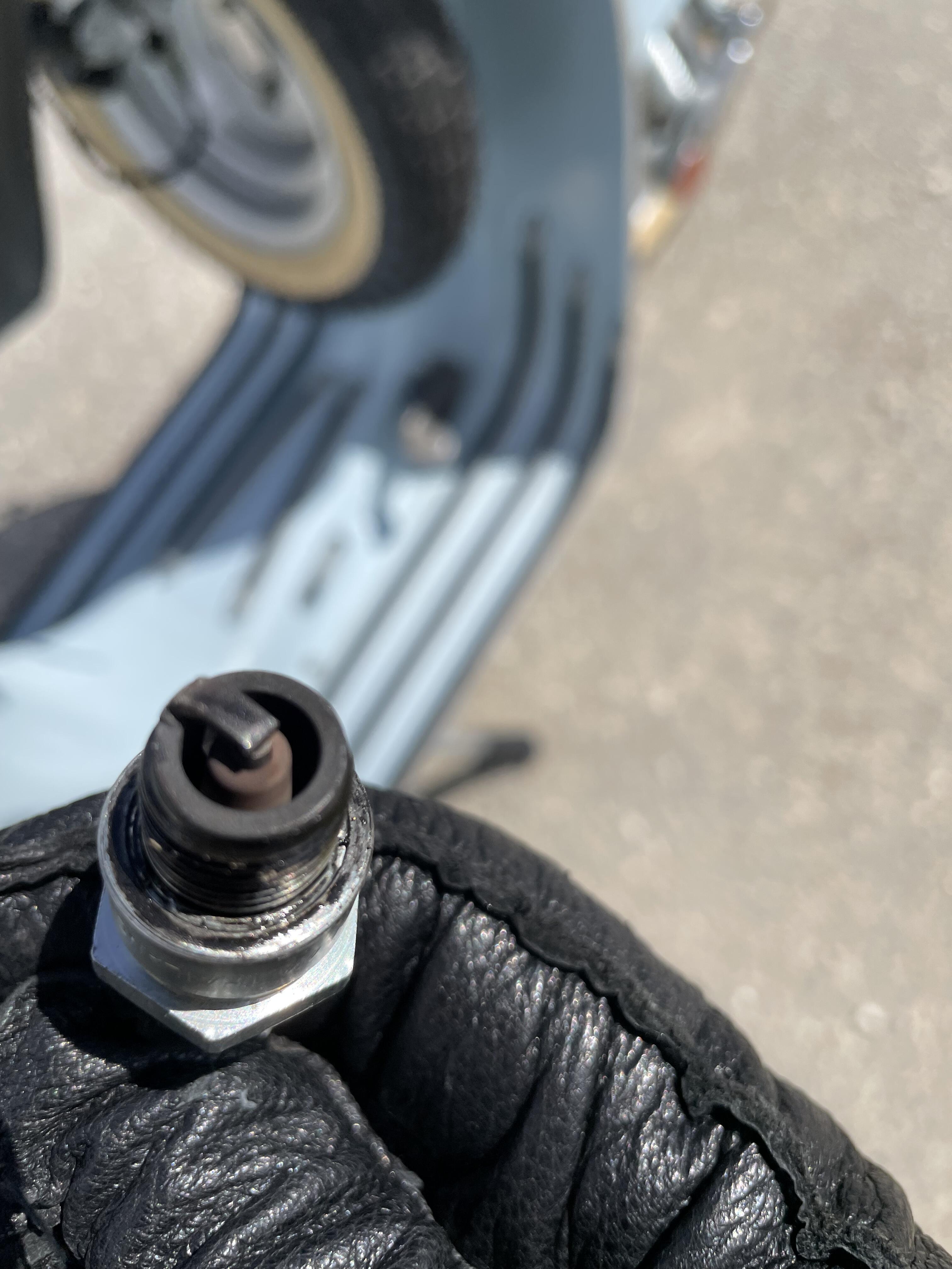

5. Wie wurde das Zündkerzenbild ermittelt? Nach Herumfahren in allen Schieberöffnungsbereichen die Kerze herausgeschraubt und angesehen? Wenn ja, dann kannst du das Zündkerzenbild vergessen.

Fahre die NGK BR 8 es  Langgewinde, das Kerzenbild habe ich nach einer Vollgasfahrt ca. 3 km gemacht.
Danke. Schon mal gut.
Du fährst eine entstörte Zündkerze (NGK BR8 ES). Falls du einen Zündkerzenstecker fährst, der ebenfalls entstört ist, solltest du das ändern, da sich die beiden verbauten Widerstände (Zündkerze und Zündkerzenstecker) addieren und der Entstörwiderstand damit zu hoch wird.
Ich würde einen entstörten NGK-Zündkerzenstecker (Silikon) in Verbindung mit einer nicht entstörten NGK B8 ES-Zündkerze fahren.

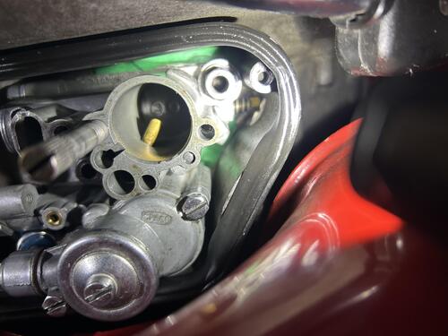

Hallo Dirk
habe heute morgen nochmal den Vergaser also die Düse usw. raus gemacht tatsächlich habe ich bei der Nebendüse 55 160 verbaut sollte doch ur 50 sein und eine Chokedüse finde ich nicht oder bin ich zu Doof, schau mal auf die Bilder bitte.
Ach ja hab nur den Originalen Zündkerzenstecker das mit der Klammer wo man auf die Kerze schiebt also kein Stecker Bild.

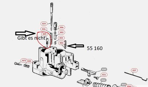

habe heute morgen nochmal den Vergaser also die Düse usw. raus gemacht tatsächlich habe ich bei der Nebendüse 55 160 verbaut sollte doch ur 50 sein.
Wie @hacki schrieb, kommt es darauf an, welchen Vergaser du hast.
Wenn die Leerlaufdüse (auch Nebendüse genannt) zwei Zahlenwerte aufweist, dann sind das beides Maßangaben der Bohrungen. Die größere Zahlenangabe ist das Maß der Luftbohrung.
Die älteren Vergaser für die Rally, anders als bei PX-Vergasern, haben eine eigene Luftbohrung in der Nähe der Einschrauböffnung der Leerlaufdüse (Nebendüse). Daher hat dann die Leerlaufdüse/Nebendüse nur eine Zahlenangabe ("50").
Wenn du ein etwas neueres Vergasermodell (wie für PX) hast, hat die Leerlaufdüse/Nebendüse zwei Zahlenangaben und es gibt keine separate Luftbohrung in der Nähe der Einschrauböffnung der Leerlaufdüse/Nebendüse.
Hier noch mal aus Wiki die originale Bedüsung für den älteren Rally Si24-Vergaser:
Vergaser Dell'Orto SI 24/24
Hauptdüse: 118
Mischrohr: BE3
Hauptluftkorrekturdüse: 160
Nebendüse: 50
Chokedüse: 60
Was denkbar wäre ist, dass du ggf. ein älteres Vergasermodell hast und eine Nebendüse mit einem Zahlenwert benötigst, aber eine Nebendüse mit zwei Zahlenwerten verbaut ist.

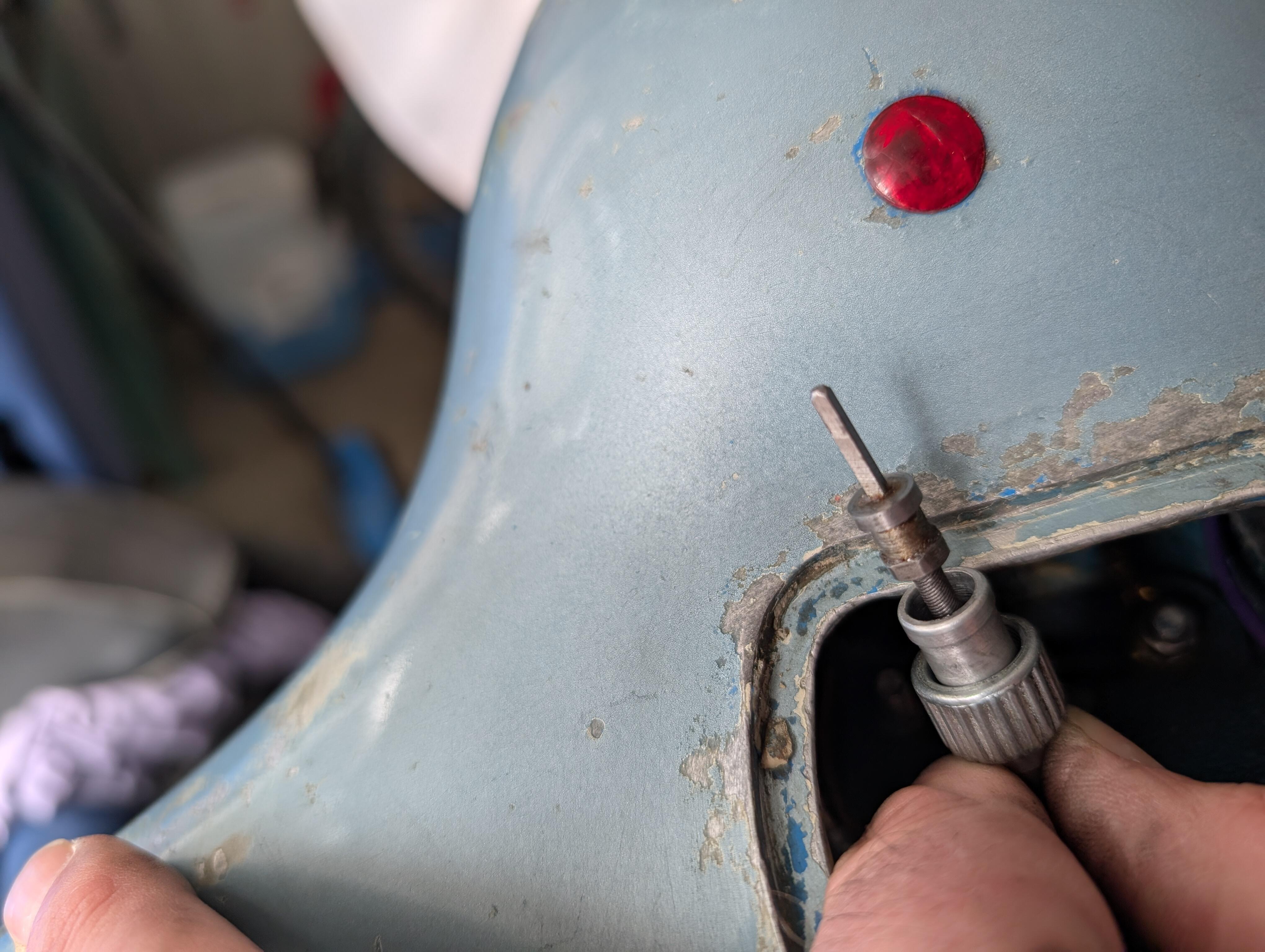

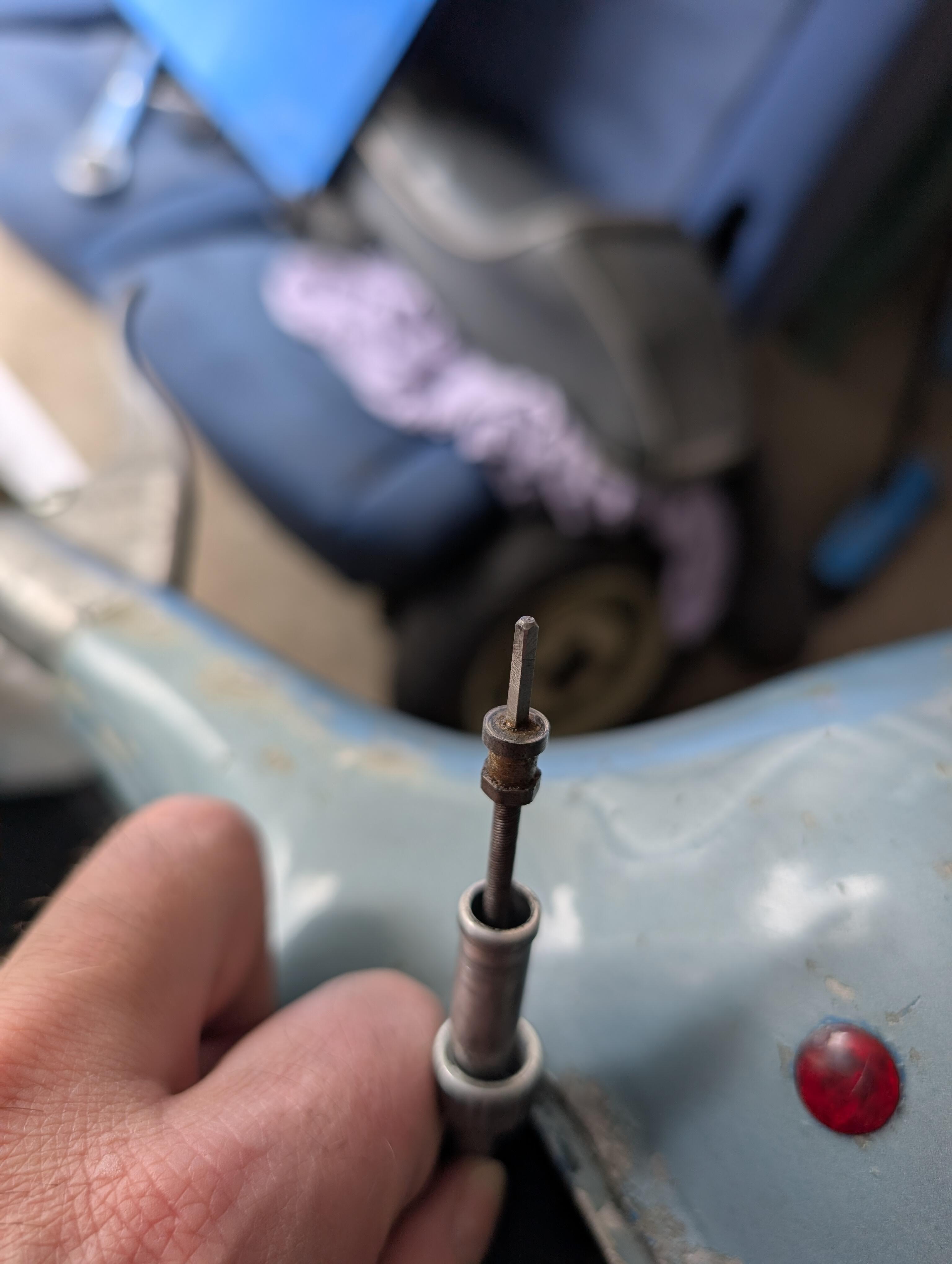

Ich musste bei meiner MV125 die Tachoschnecke wechseln, die war nach 1200km angefressen. Neue Tachoschnecke rein, festgeschraubt, Rad gedreht, oben kontrolllert ob die Saite dreht, Funktioniert.
Tacho montiert dann Tacho reingeschoben, sobald das Teil drinsitzt, dreht sich die Nadel nichtmehr, kann mir nicht erklären wiso.... Vorher ging es ja auch..
Bearbeitet von Squalor
Kenn ich von meiner V50. Da fehlen oft nur ein paar Millimeter. Tachowelle ist die alte, also passt die Länge. Schau nach, ob die wirklich richtig sitzt.
vor 1 Stunde schrieb dr177:
Wo meinst du, soll ich nachschauen ob die richtig sitzt? Unten bei der Schnecke?

Am 1.10.2025 um 17:47 schrieb Squalor:
Hallo zusammen
Das Teil macht mich noch Wahnsinnig, also wenn ich das Rad drehe, dreht sich die Tachowelle immer ohne Probleme, wenn ich oben die Welle etwas rausziehe und in den Tacho stecke,dann die überwurfmutter anziehe,das Rad drehe,dreht der Tacho auch ohne Probleme. Sobald ich den Tacho reinschiebe bis er im Lenkkopf sitzt, ist fertig der Zeiger dreht sich nichtmehr. Wenn ich dann den Tacho wieder ausbaue die Saite anschaue sehe ich dass sie sich etwas zurürckgezogen hat... Wie kann das sein...
vor 42 Minuten schrieb Squalor:
Hast Du an der Welle oben einen Messingring, der die Welle oben hält?
Wenn ja, kannst Du ihn etwas unterlegen mit Scheiben?
Schnorrscheibe M4 z.B. hat 7mm Außendurchmesser und müsste in die Hülse der Tachowelle passen. Damit hebst Du die Seele evtl. so hoch, dass sie im Tacho packt.
Bearbeitet von sucram70
vor 21 Minuten schrieb sucram70:
So sieht das Teil aus bei mir.
Kann ja sein, dass die Welle über dem aufgepressten Ring zu kurz ist und nicht weit genug in die Achse des Tachos reinragt.
Daher einfach mal versuchen, den Ring zu unterlegen.
vor 57 Minuten schrieb sucram70:
Ich hab jetzt 4! scheiben druntergepackt, bringt leider auch nichts. Der Tacho dreht schön sobald ich ihn aber in den Lenker reinschiebe ist feierabend...
Kann es an der Tachoschnecke liegen? Vorher ging es ja auch (Gelbe Schnecke) jetzt neu verbaut (blaue Schnecke)
