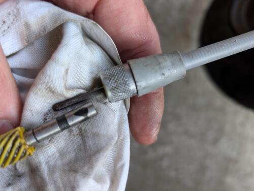

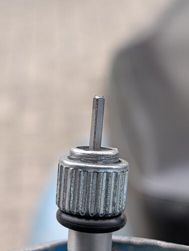

Bei meiner Motovespa 125s mit 8Zoll und Sip Classic Tacho, kommt es immerwieder zum Tachoausfall, dann stell ich den bock ab Ziehe oben den Tacho raus, wenn ich am Rad drehe, dreht sich die Tachowelle jedoch wie beschrieben der Tacho selbst nichtmehr. Ziehe ich jetzt die Tacho welle gegen oben raus und schiebe sie wieder rein, siehe da funktioniert der Tacho wieder.
Bei den 2 Fotos sieht man, dass nachdem herauszunehmen und wieder rein schieben die welle ein wenig weiter rausschaut, aber wiso rutscht die denn wieder runter?

Ist diese Hülse vorhanden bzw. sitzt sie fest auf der Welle?
Länge der Welle und Verlegung (Radius zwischen Gabel und Antrieb) sind OK?
vor 55 Minuten schrieb Zitrobaer:
Ja die Hülse ist drauf, verlegung meiner Meinung i.o, aber irgendwie rutscht die Welle plötzlich ein klein wenig runter ...
vor 24 Minuten schrieb Squalor:
Die Hülse sollte auf der Welle verpresst sein.
Entweder passt oder passt nicht.
Im Betrieb runter rutschen geht nicht, dann ist die Hülse zu hoch gepresst bzw. der Vierkant zu kurz.
Kenne das nur von PX, aber das wird hier auch so sein:
Unterhalb des Vierkants sitzt ein Ring, der die Welle am weiter runterrutschen hindert.
Unter diesen Ring kannst du einen Ring oder ein paar Unterlegscheiben packen.
Alternativ den Vierkant verlängern durch auflöten o.Ä.
bei ´ordentlichen´ Wellen sitzt/ist unter dem verpressten Teil sogar ein Messingscheibchen das die Reibung dort mindert...
kenne ich zB von ori T4 Welle
hab auch schon nicht ordetlich verpresste Teile dort mit Sekundenkleber gefixed - man sollte halt die ´richtige´ Länge/Höhe wissen... -D
Bearbeitet von hacki
Grammatikk... schwehr

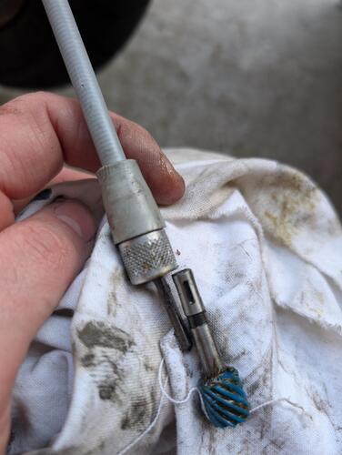

Danke für eure Beiträge. Also oben beim Tacho scheint alles i.O zu sein ich hab jetzt nochmals die Tachoschnecke ausgebaut, ich glaube da liegt das Problem, schaut man wie weit die Tachowelle bei der jetzigen verbauten (blauen Schnecke) geht und dies mit der (gelben,leider defekt) sind das wohl die paar mm die dann oben beim Tacho fehlen....
Also vereinfacht gesagt, die Welle rutscht bei der blauen Schnecke viel tiefer rein und dann ist es oben beim Tacho zu kurz PXL_20260416_170921208.jpgPXL_20260416_170706738.jpg

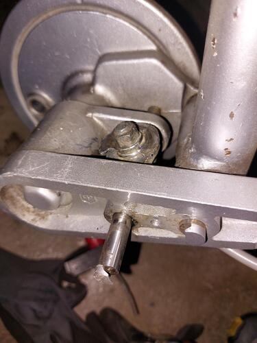

Zwecks Umbau auf Scheibenbremse (Crimaz) muss an meiner Sprint der Bolzen der Federaufnahme aus der Gabel raus. Ich wollte den eigentlich nur so weit austreiben dass ich den Halter für den Bremssattel einfädeln kann. Das hat sich schwieriger als gedacht rausgestellt (und leider auch trotz Verwendung eines Durchschlag erste Spuren hinterlassen). Kriechöl und Wärme haben nix gebracht und jetzt steckt das ganze fest.
Hat jemand noch nen Trick oder nen guten Rat auf Lager ? Rohe Gewalt macht das ganze ja auch nicht besser -(. Neuer Bolzen und Federaufnahme ist bestell. Aber i.wie muss das Ding ja trotzdem raus....
Ich hätte den zur anderen Seite rausgeklöppelt...
Der dürfte ev gezz gestaucht sein... damit ruinierst du dir die Passung wenn du da weiter drauf rumhaust...
So wie ich das gesehen hab in den Shops ist der Bolzen zylindrisch, ohne Absatz oder sonstswas das für die eine oder andere Richtung gesprochen hätte. Deshalb hatte ich mich für die Seite entschieden, da wär der Weg kürzer gewesen.
Ich werds mal versuchen....ob sich in die andere Richtung was bewegt
Für den langen Motorgehäuse-Bolzen der gerne fest sitzt / gammeln gibt es den Trick mit dem Durchschlag in der Schlagbohrmaschine. Könnte hier auch funktionieren, wenn du da gut gegenhalten kannst, bzw. das auf einen Holzklotz mit Loch packst (Alternativ in verbaut, irgendwo mit nem Balken o.Ä. abstützen.
Und ordentlich warm machen würde ich dazu auch...
Ich hatte am WE keinen Nerv dafür - aber das werd ich die Tage auf jeden Fall probieren und da die Gabel ja eingebaut ist mal was passendes zum Gegenhalten herrichten - hoffe das hilft.
Danke für den Tip.
Wär trotzdem interessant ob es ein Argument gibt in welche Richtung man den Dorn austreiben sollte. Für mich war Richtung Schwingenseite nahliegender wg. kürzerem Weg ( er müsste ja gar nicht ganz raus) und weil auf der Schwingenseite der Bolzen ja durch den Schlitz eh empfindlicher ist ???
Der Vollständigkeit halber - nochmal danke für die Tipps ! Bolzen ist raus - ein paar Tage Kriechöl, Wärme / Hitze und tatsächlich in die andere Richtung klopfen hat geholfen

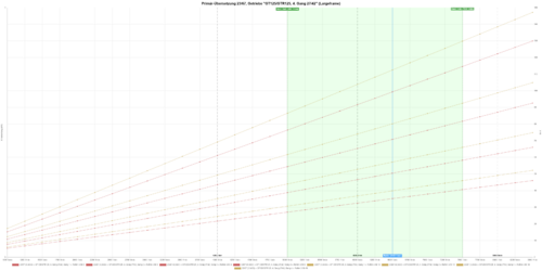

Hallo zusammen,
überlege meine 8"-Super auf 10" umzubauen (fährt sich ruhiger und in schnellen Kurven stabiler bei für mich immer noch ausreichender Wendigkeit) . Benötigte Teile etc. ist soweit klar, eine Einschätzung ob die Gesamtübersetzung nicht zu lang wird wäre an dieser Stelle noch hilfreich:
Aktuelles Setup:
  • Pinasco 177 GG bearbeitet und hochgesetzt, Steuerzeiten 118/170 VA26, Polini Box, 24er SI.
  • 23er Kupplungsritzel (statt orig. 22) auf 67er Primär, Standardgetriebe:
Läuft (leicht geduckt) GPS-gemessene 110, laut Übersetzungsdiagramm (rote Kurven) dürften das etwa 7250U/min sein.
Im vierten mit 60 dahin rollen is kein Problem, also ca. 4000U/min.
Auf 10" wären das rund 12% weniger Drehzahl, bei 60 würde ich dann den vierten Gang nicht mehr unbedingt verwenden, Rest sollte eigentlich funktionieren, oder übersehe ich was?

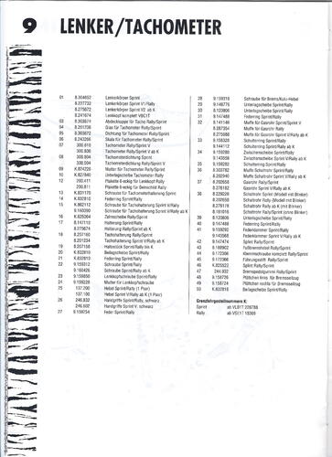

Hallo Marduk,
Meinst Du mit Splint die Federklammer (Nummer 41 auf der Explosionszeichnung)? Die wird als letztes montiert, in der Reihenfolge sitzt die aber außerhalb vom Lenker.
Hier ist eine Explosionszeichung (aus den alten Rollershop-Katalogen) und ein Foto von einem Sprint-Trapezlenker, der Aufbau sollte aber identisch sein.

Sorry, die Teile habe ich noch nie verbaut. Weglassen kannst Du von den Teilen nichts, zumindest beim Originalaufbau würdest Du sonst am Aluguss reiben.
Ist Dein Lenker am Durchgang von Rohr lackiert? Wenn die SIP-Teile sehr wenig Spiel haben, dann kann eine ordentliche Lackschicht schon entscheidend sein.
Ja, ist lackiert. Vermutlich schon dick Lack drauf, der muss dann wohl an der Stelle runter. Das SIP Teil ist vermessen identisch mit dem originalen. Aber selbst original waren keine Scheiben (innen) verbaut.

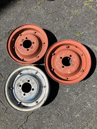

Ich hab ja mit achtzölligem außer meinem Schubkarren mal so gar nix am Hut.
Was sind denn das für zusätzliche Bohrungen inkl. Passstifte da an der einen Felge? blink
d.
vor 3 Stunden schrieb dirchsen:
Option für Zwillingsreifen.? 😁
Gerade eben schrieb Reiti:
laugh
Ja, vielleicht. Hab die Dinger auch nur bei nem Kollegen (der nix mit Foren und diesem neumodischen Internetz da am Hut hat) aus dem Kofferraum gezogen, als er sie entsorgen wollte. Kam mir komisch vor und im Netz hab ich nix gefunden. Dachte das könnt noch jemand gebrauchen.
Jemand ne Idee?
Evtl wurden hier Haltebügel für die Radkappenbefestigung angebracht?
