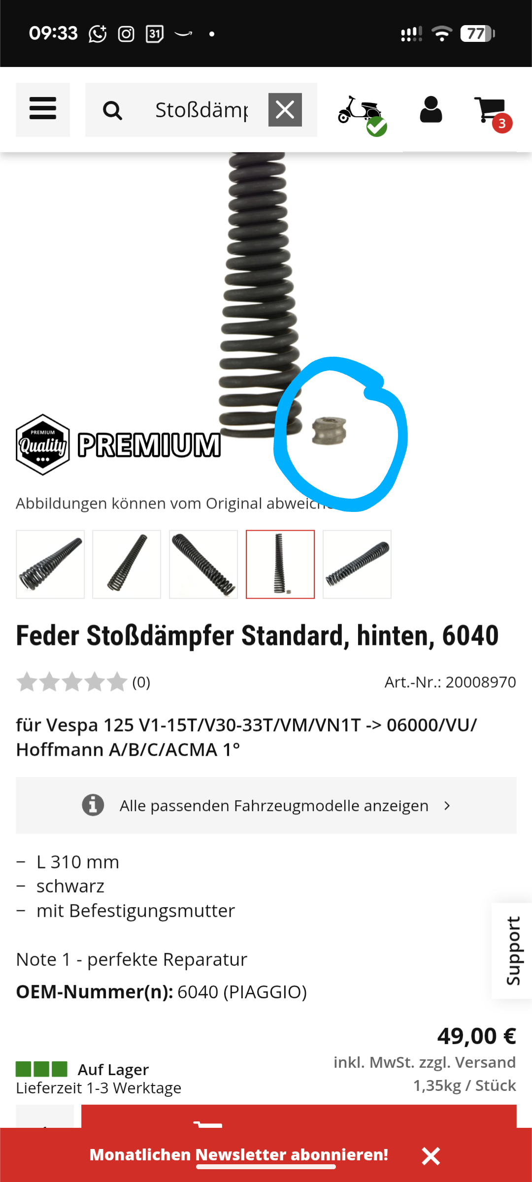

  3. Weiß jemand zufällig, wo ich für eine V31 den unteren Federteller oder Mutter für die Heckfeder herbekomme? Das Federteller / Mutter sollte soweit ich weiß, ohne Schraube sein, sondern mit einer aufgesetzten Mutter oder eine Art Mutter, die man in die Feder eindreht. Danke für eure Hilfe.
