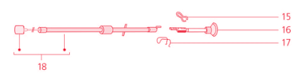

Hat jemand zufällig ein Bild vom Innenraum unterm Tank einer SprintVeloce? Ich krieg den Chokezug in den Chokehebel mit Klammer, Federsplint irgendwie nicht so eingebaut wie es sein soll und würde das gerne mal montiert sehen :whistling:

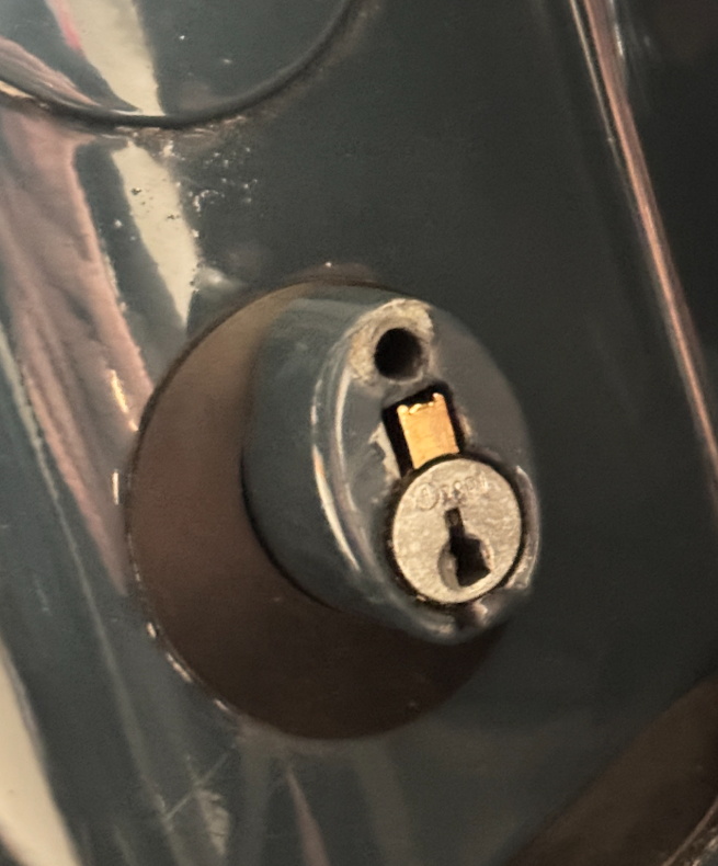

Servus,
ich finde einfach keine passende Niete für die Schlossabdeckung meiner 72er Rally:
Hat vielleicht jemand einen Tipp?
vor 32 Minuten schrieb psaltermm:
Servus,
Diese „Niete“ sollte mit den Suchwörtern „Nagel“ oder „Kerbnagel“ beim den Shops zu finden sein.
Danke, ja stimmt. Hab bereits diese bei sip und sc bestellt. Aber passen nicht. Darum wende ich mich an euch.
Wurde der Niet ausgebohrt und das Loch ist jetzt größer als 4mm oder warum passen die Kerbnägel nicht?
Falls ja, Kerbnagel mit Epoxy einkleben.
Ich hatte ein ähnliches Problem an meiner GL. Verschiedene Kerbnägel bestellt, keiner passte. Die Bohrung war augenscheinlich original. Am Ende hab ich dann eine eingeklebt. Reprodreck
ja gibts in allen denkbaren Längen & Durchmessern... hatte mir seinerzeit auch einfach verschiedenen bestellt.. einer hat dann gepasst ... :laugh:

Am 8.10.2025 um 12:39 schrieb psaltermm:
Servus,
Nachtrag, hab nun eine passende Größe gefunden. Kerbnagel 4x8 passt perfekt.
