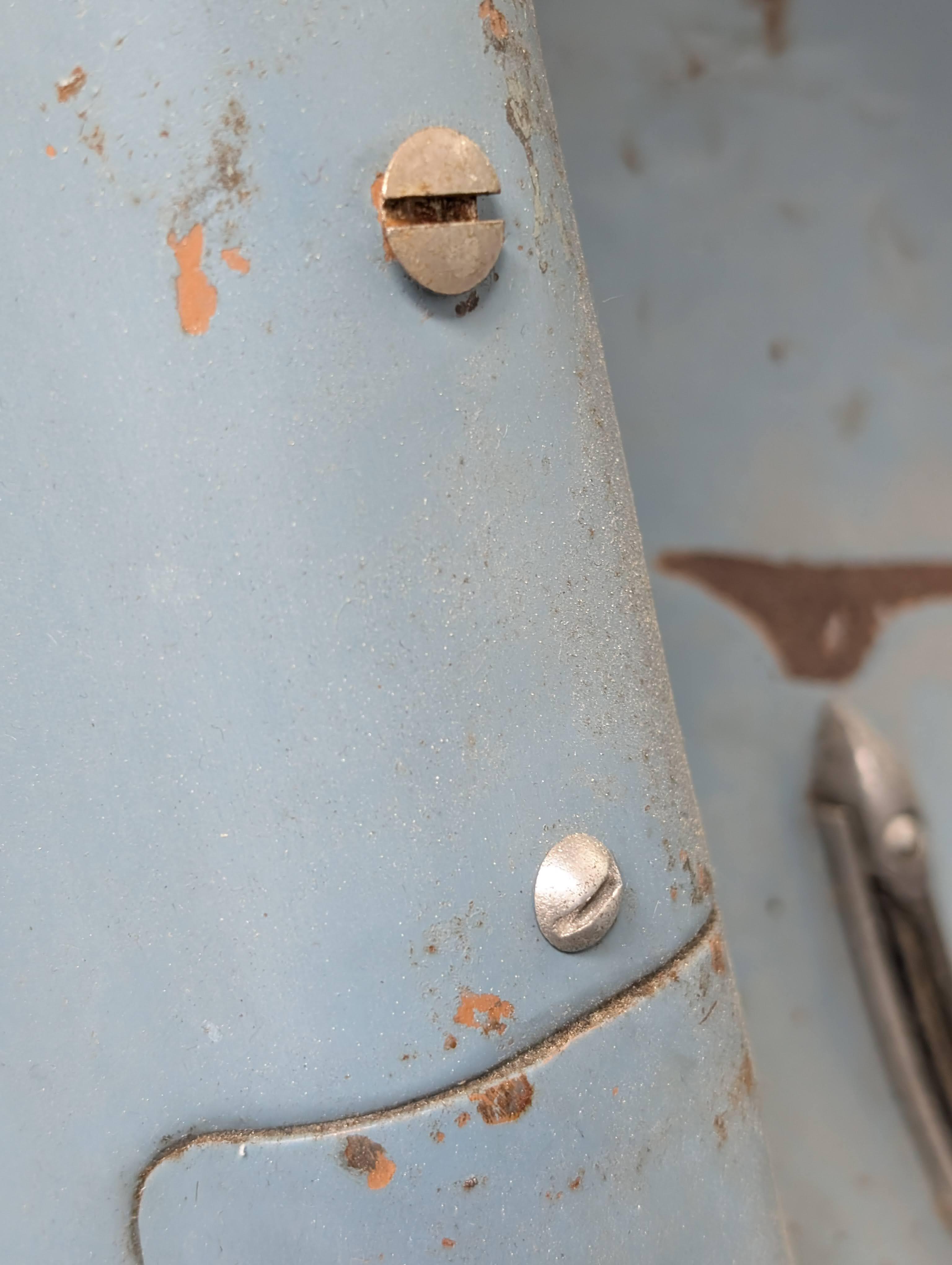

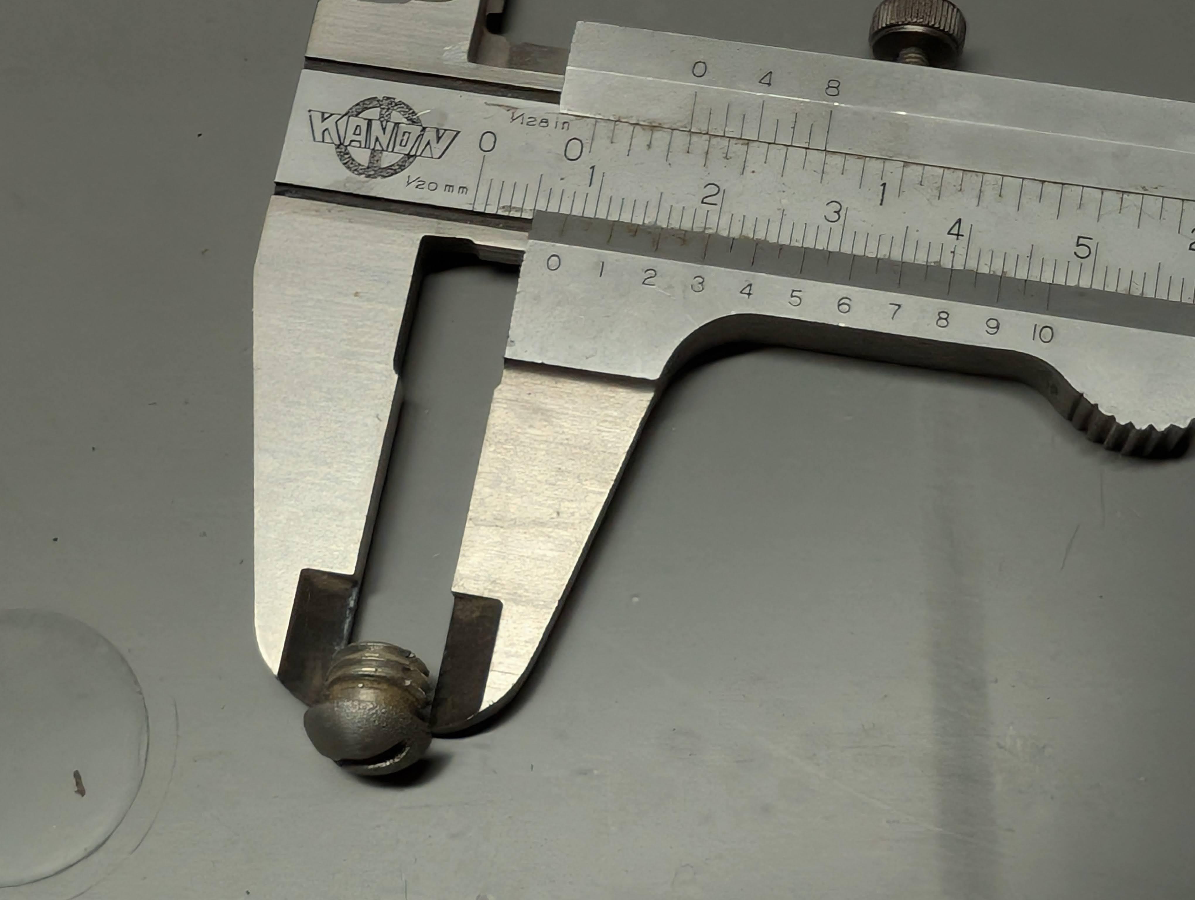

gibt es die passenden kurzen, dicken halbrundkopfschrauben aus alu für diese Bohrungen bei einem lieferanten?

Am 23.5.2025 um 14:43 schrieb wervespa:
1975er
diese alu-stummel...
danke.
meine suchbegriffe waren wohl nicht die richtigen.
ist die aus gold oder aus alu? der preis ist königlich,
