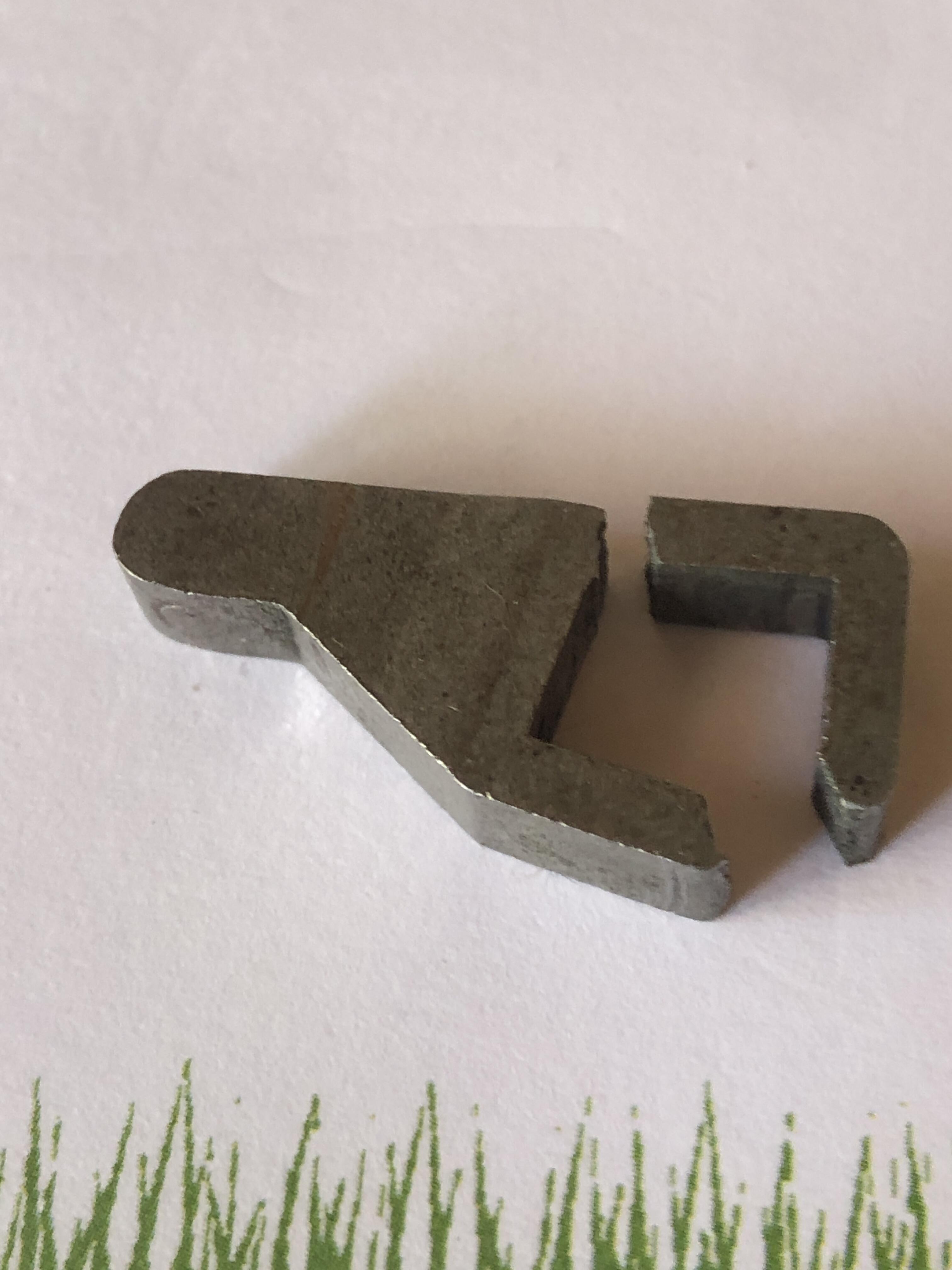

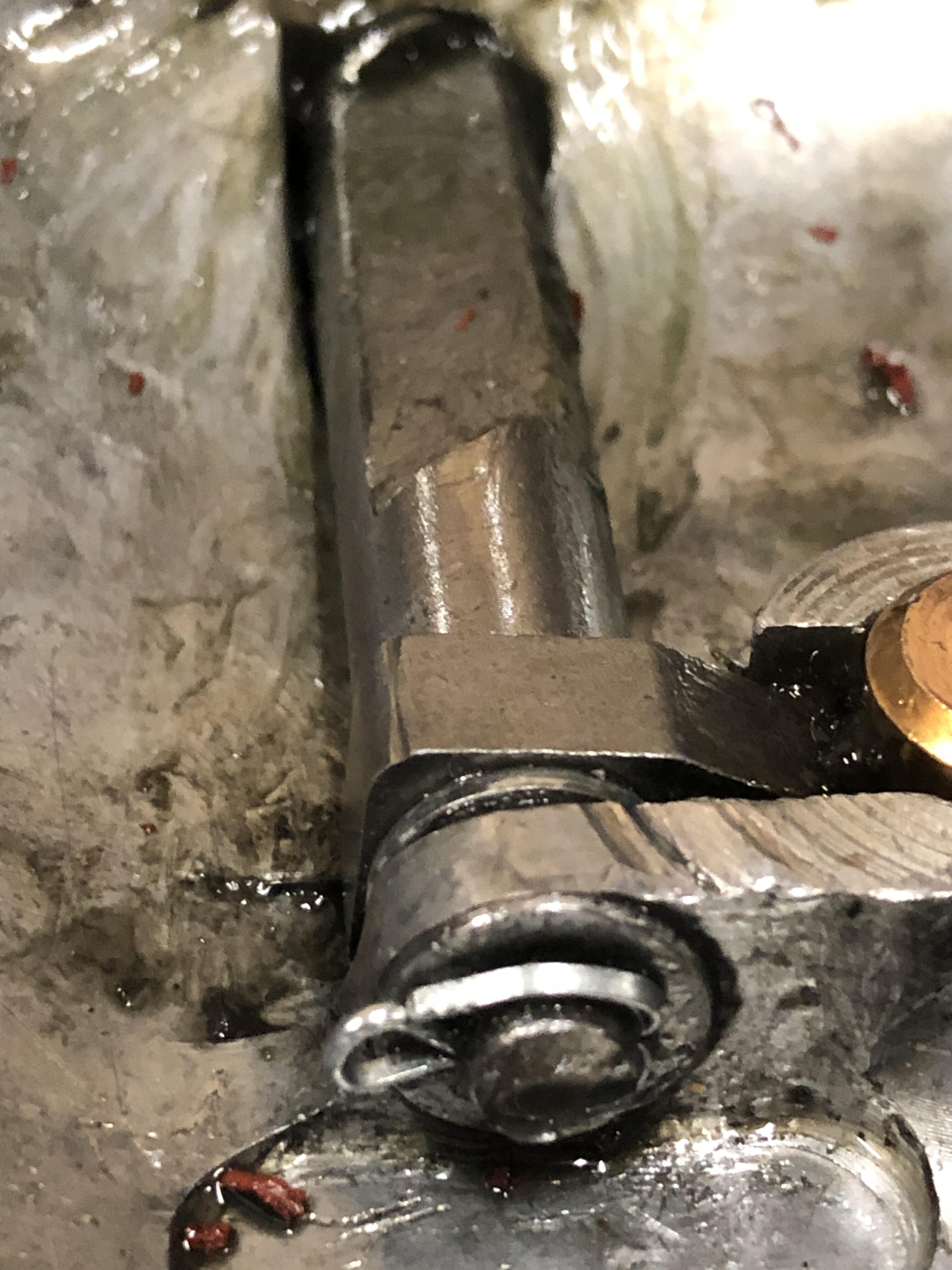

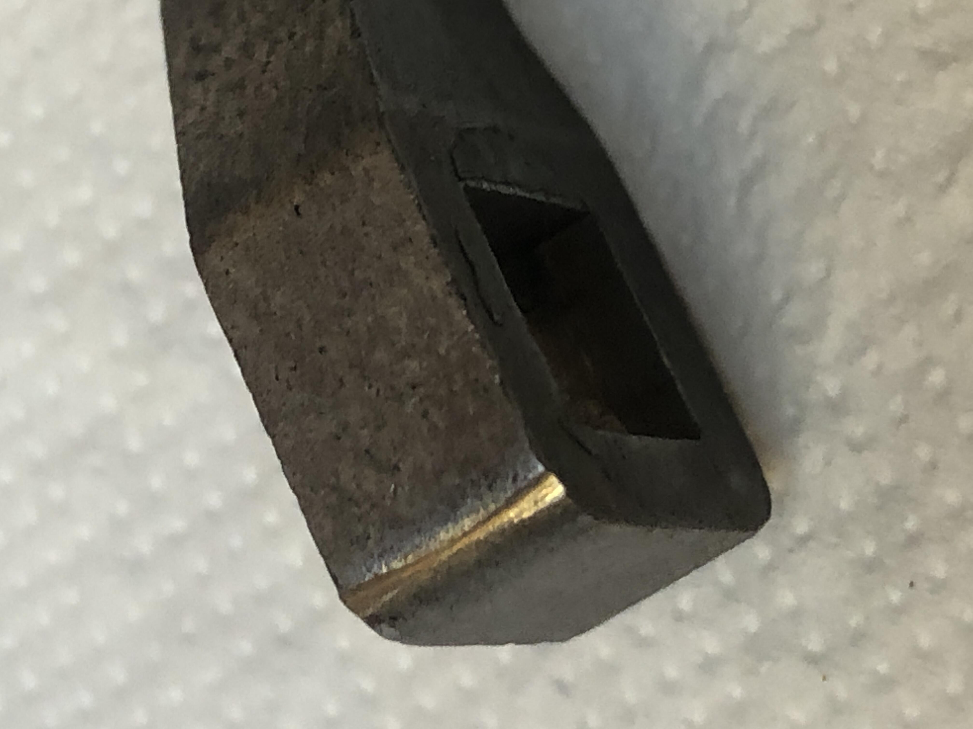

  1. Hallo, das sieht bei mir ähnlich aus, hab die DRT Sport Kupplung drinnen in GS VS5, hab schon 3 mal das Hebelchen abgebrochen !!! hab schon weiter oben geschrieben, hier zur Errinnerung: leicht getuned: Nagy Veloce Kopf, Reso Auspuff, Ori Zyl., Kupplung: DRT Sport mit max. 8 Federn (6 Federn für dieses Setup), 12V AC Vape Zündung. nach einer Motorrevision 2023 lief alles wunderbar, bei einer längeren Ausfahrt im Mai 2025 in Mühl- und Waldviertel (Fuchsjagd 2025) verabschiedete sich die Zündung (original) langsam, musste Höchstdrehzahl fahren, um irgendwo anzukommen, dabei löste sich anscheinend die Halteklammer der Andruckplatte, schliff das Hebelchen ab und: Bruch ! im Herbst 2025 stand dann der Umbau auf 12V an, dauerte etwas, weil die Vape defekt war und musste die Zündung 2x zu SIP zurückschicken... im Dez. lief die Zündung endlich, dann falschen Druckpilz (zu hoch) eingebaut und bei der Montage das Hebelchen abgebrochen. Dez 2025 mit verschiedener Bestückung der DRT Sport Kupplung experimentiert, zu wenige Scheiben drinnen heißt: Kulu baut zu hoch, ergo Kulu Korb schleift am Deckel bzw. auch am Hebelchen, heißt: Sollbruchstelle, gebrochen: (Bild) Jänner 2026 nun endlich alle Beläge und Reibscheiben richtig eigebaut, und auch die richtige Andruckplatte (gibts auch verschiedene) und den kurzen (originalen) Druckpilz, nun schleift die Kulu nur mehr geringfügig am Hebelchen: (Bild: nach 10km Probefahrt): werde jetzt zusätzlich zu dem 3mm Spacer noch 1mm unterlegen, damit solls gehen! schau ma mal, wie lange es hält !?! Wichtig! was ich durch trial and error gelernt habe: der Vierkant am Kupplungsarm ist verschlissen, Spiel gefühlt 0,3-0,5 mm , ich denke, das verursacht mehr/ andere Hebelwirkung am Ausrück- Hebelchen. die Rückholfeder (außen am Kulu Deckel) hatte nicht mehr die Spannung wie es sein sollte, dadurch neigt man zu mehr Vorspannung am Bowdenzug, (durch Kürzen des Kupplungsseils) damit sich das Kulu Seil nicht selbst aushängt. das zusammen ergibt einen kürzeren Weg, und damit eine weniger exakt auslösende Kupplung. Weis nicht, wie es um die Qualität dieser Mauro.Pascoli Teile geschaffen ist, dieser sch... Kupplungshebel kostet 63,- beim SIP, das ist Guß, kann man das vielleicht härten mit durchglühen und abschrecken im Ölbad? nun zum Kupplungsarm: ausgeleierter 4-Kant habe ich schon erwähnt, Undichtigkeit am Deckel kann man irgendwie beheben, aber die außenliegende Feder war bei mir auch schon schwach, siehe Foto! und die zylindrische Buchse, wo die Feder rum anliegt, war schon mind. 1mm eingefressen... hab das jetzt mit JB Weld ( das ist ein Epoxy Kleber mit Aluspänen) ausgegossen, ... vielleicht wäre gleich ein neuer Kulu Deckel sinnvoll gewesen ? (links neu, rechts alt) morgen zusammenbauen und Probefahrt... c u

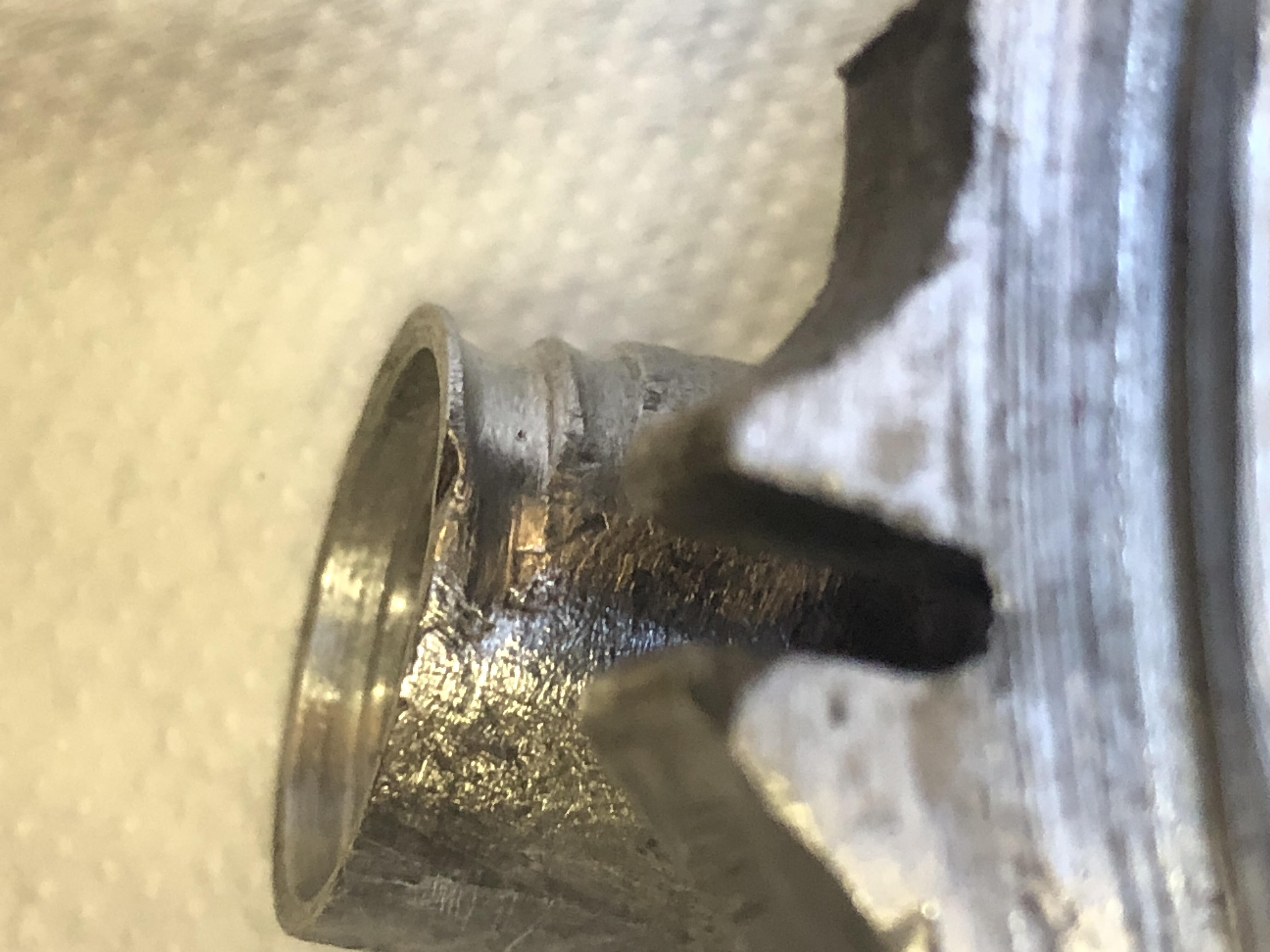

  3. Hi Leute, bin heute bei plus 5 Grad und Sonne eine Runde mit meiner alten Dame GS150 VS5 gefahren, nach Umbau auf 12V AC und neuer Kupplung, läuft echt gut, nur Standgas und 1/3 Gas ist schwer einzustellen, ich denke das gibts Falschluft vom Vergaser... der Schwimmerkammer Deckel is nicht dicht, weil die 2 M4 (oder M5) Gewinde im Oasch sind... also mine Frage: Wo gibts eine neue Schwimmerkammer plus Deckel für Dello UB23 S3 zu kaufen oder kann man diese kleinen Alugewinde irgendwie renovieren ??? Grüße, P

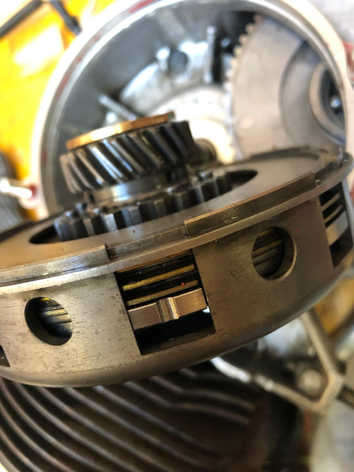

  11. So, Danke an tifitune! hab versucht, die Kupplung mit verschiedenen Belägen und unterschiedlichen Reibscheiben so zusammen zu bauen wie auf dem Bild wie bei SIP, hab nun die DRT Kpplung so eingebaut, hat nur 1mm Spiel zum auslösen, hoffe das reicht, und der Druckpilz is anscheinend zu kurz weil hab ziemlich viel Leerspiel am Kulu Hebel aussen... na ja werd das morgen mal im Fahrbetrieb ausprobieren... update morgen...

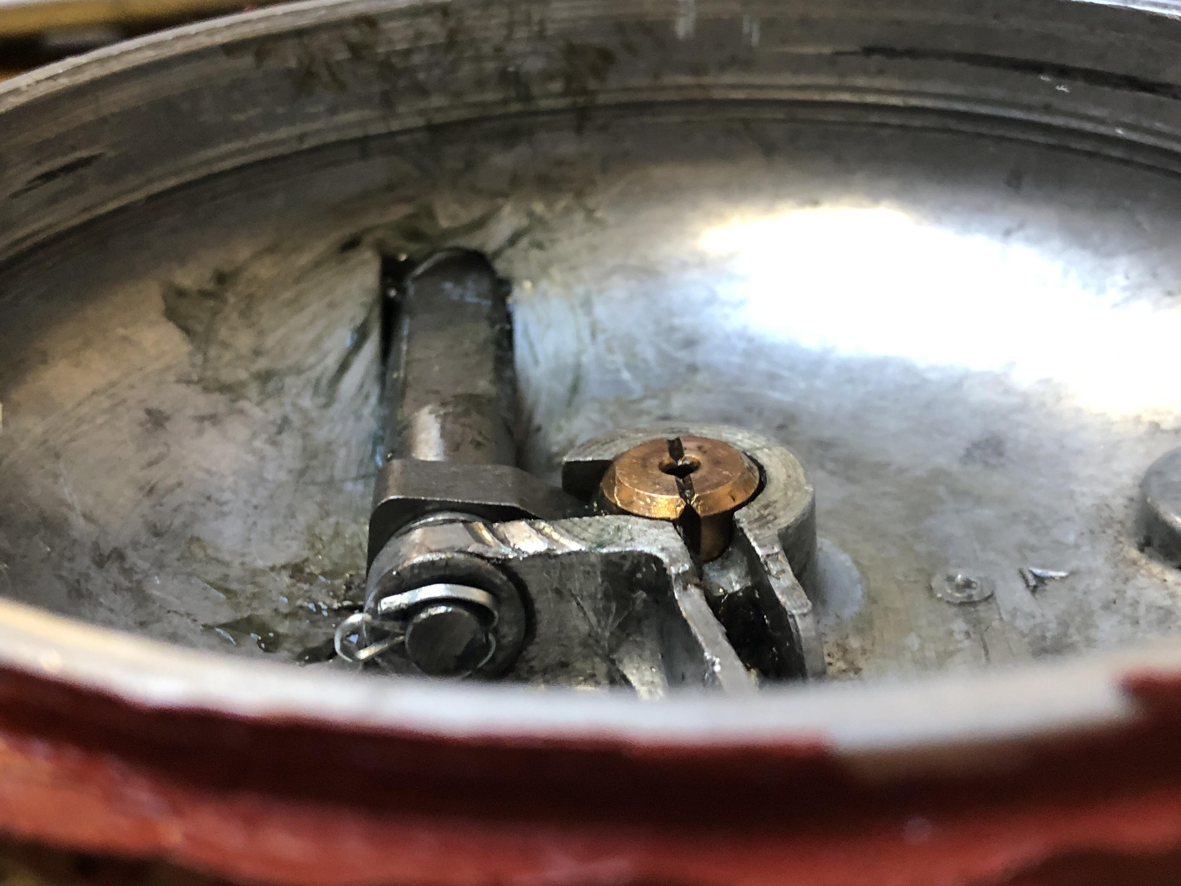

  12. ja eh, aber scheint zuwenig zu sein, (3 mm), die Klammer der Druckplatte hat wieder den Kulu Deckel gefräst...

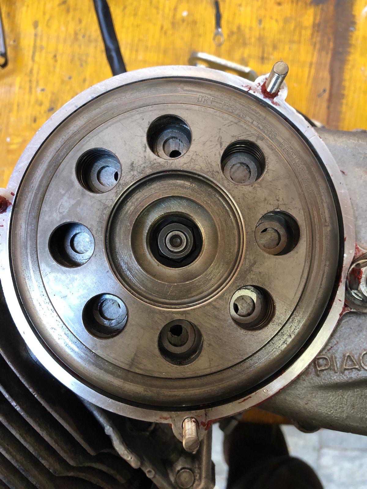

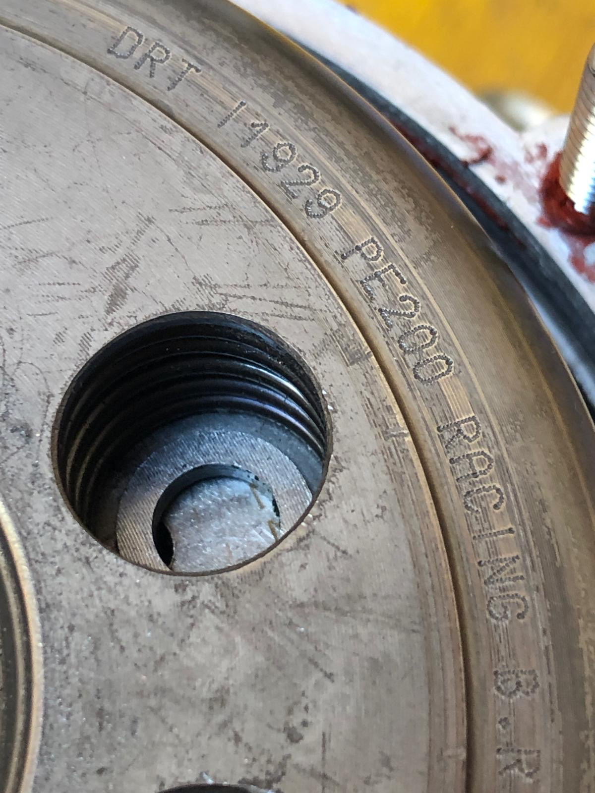

  15. Hallo , hab die DRT Kupplung heute ausgebaut: was meinst du mit " Loch im Korb und Ritzel" ? siehe Fotos: Bild Text: "DRT 14929 PE200 Racing B.R.P." meinst du diese Fase in der Druckscheibe? : liebe Grüße
