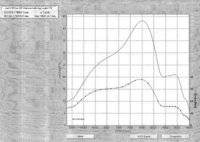

Was fehlt denn noch an Daten? Die Welle ist von S&S, der erste Kopf war eigentlich ein Standartlayout von Harald. Der 2. hat 51,5mm Brennraum. Die Verdichtung weiß ich gerade nicht genau. Hab da etwas probiert (danke Harald, für die schnelle Bearbeitung!). QK einmal 0,9 und einmal 1,4mm. Die Zündeinstellung ist seit 5 Jahren so und deshalb hab ich den genauen Wert vergessen (Vespatronic). Kann mir sowas nichtmal bis zum Abend merken. HD ist 155, ND 48 Nadel ist lang und silbern.
Und die Steuerzeiten?
Welche Membran? Welcher Ansauger?
Sowas fänd ich noch interessant.
Und die Auslassform bzw. welche Breite?
Danke für Infos und nochmal Hut ab.
Irgendwo hast du ja PS gefunden, wo andere sie nicht finden.
Worauf schiebst du das? Oder Betriebsgeheimnis ? :wacko:
Ich meine, irgendwas müsst du ja anders/besser gemacht haben.
Sonst hätten ja alle 45 PS ...

Das so ein Diagram für Zündstoff sorgt war doch klar-oder?
Wenn es jemanden interessieren sollte, wie dieses entstanden ist und was gemacht wurde.Ist doch normal.
Wieviel davon preisgegeben wird ist doch wieder ne andere Sache.Jesco Motors arbeitet auch für andere :wacko:
Ich habe irgendwie nie ein Geheimnis aus meinen SetUps und Erfahrungen gemacht. Habe auch alle Details zu meinem Zirri preisgegeben. Sehe mich selbst, über die Jahre, auch als Profiteur des GSFs und der Austauschwilligkeit seiner Mitglieder. Finde das sehr positiv und das soll auch so bleiben.
Allerdings bringen Euch, gerade bei diesem Motor, nicht alle Details etwas. Hier ist wirklich viel getestet und nicht immer dokumentiert worden. Ich weiß zwar immer was ich will, aber nicht immer was ich wollte. Auserdem lernt man zu Glück ja auch dazu. An dem Zylinder würde ich heute nicht mehr alles so machen wie es jetzt ist. Den hab ich 2004 mal als Schrott auf E-Bay gekaut. Er sollte nicht mehr fahrbar sein, da große Stücke aus der Laufbahn fehlten und der Auslass schlecht neu angeschweißt und an den Enden auch schon wieder dünner gefressen war. Ich hab den Zylinder erhalten und beschlossen, dass er in einem, aus einem finanziellen Engpass geborenen, Restemotor noch gefahren werden kann. Hab dann nach und nach Teile an dem Motor getauscht und angefangen am Auslass zu experimentieren. Der Zylinder ist heute noch verbaut und ich habe gerade erst im Winter noch mal ein paar Sachen am Auslass korregiert. Der ist also etwas unkonventionell und wenn man ihn replizieren möchte, so müsste man erstmal den Auslassstutzen abschlagen und ihn schief und etwas zu klein im Durchmesser wieder antackern. Also kurz: Die ÜS Zeiten sind knapp über 130 und der VA ist bei 32. Das ist erstmal keine Sensation. Gerade bei dem 210er Malle, mit seinen engen auslasseitigen Stehbolzen, ist, für die ganz großen Sprünge, immer etwas Experimentierfreude angesagt. Hab da übrigens keine Geheim- oder Wundermethoden am Auslass verbaut.
Was fehlt noch? Der Einlass: da ist ein Ansaugstutzen vom Zirri MR2000 über einer V-Force2 und einem Membrangehäuse von einem Cagiva Zylinder. Das ist auf eine Seite des Motorgehäuses gebraten.
Hut ab, das ist mal wieder eine PS-Vorgabe im LF-Bereich. Knappe 40 PS sind mit nem Malossi und den richtigen Komponenten und ein wenig Tricks ja anscheinend machbar, aber die 5 PS extra und der Kurvenverlauf sind dann schon ne Ansage :wacko:
Bearbeitet von TonyMontana

Scheiß auf Vorreso, ich will die Drehzahl und das Band! :wacko:
Kuck erstmal das dein Motor kein Getriebeöl zieht :wacko:
Wenn das der Grund wäre... Aber so doof ist der Einwand nicht, ich über lege grad, ob ich ein anderes Motorgehäuse hernehme, weil das aktuelle nicht dichtzukriegen ist, aber das ist ein anderes Thema...
@freibier
So schön die neue Kurve aussieht, ich habe noch gar keine Ahnung, ob die auf der Straße auch so gut funktioniert wie mein altes Setup. Ein Rennen ist immernoch etwas anderes als ein Prüfstand und Spaß haben kann man nur, wenn man an den Start geht!
Bearbeitet von praktikant
Das ist m.M. nicht das Problem, bzw. wird das bei Jescos Motor nicht nennenswert kritischer sein, als z.B. bei meinem, da das Drehmoment sich nciht großartig unterscheidet...
so lange man keinen groben verschalter hat macht meiner meinung nach das getriebe das mit.
ich hatte zumindest die letzten 2 dbm saisonen keine probleme mit ca. 37 ps am rad.

und neue membranplättchen wären wohl auch mal von nöten, der motor hat knapp über standgas ein blowback wie der niagarafall.
:wacko: Respekt!
Du hattest doch letztes Jahr noch so annähernd 10PS weniger. Darf man fragen, was du für die Leistungssteigerung gemacht hast? :wacko:
Der Bock ist aber auf der Strasse unfahrbar, oder?

Mehr Hub , anderen Ansauger+Membran, feintuning am Zylinder und vor allem ein guter Tag mit gutem Wetter :wacko:
