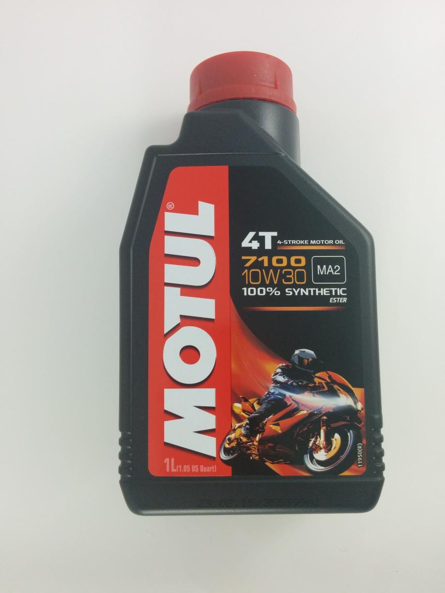

Wir verwenden das Motul 7100-10W40 für die Quartermile mit höchsten Motortemperaturen und einschleifenden Kupplungen bei +-10000 Upm und empfehlen das Gleiche oder das Motul 7100-10W30 für die Straße mit normalen Temperaturen.
Preislich über Baumarkt, aber auch nicht das teuerste.
http://www.germanscooterforum.de/uploads/monthly_04_2015/post-40420-0-85577100-1429287183.jpg
