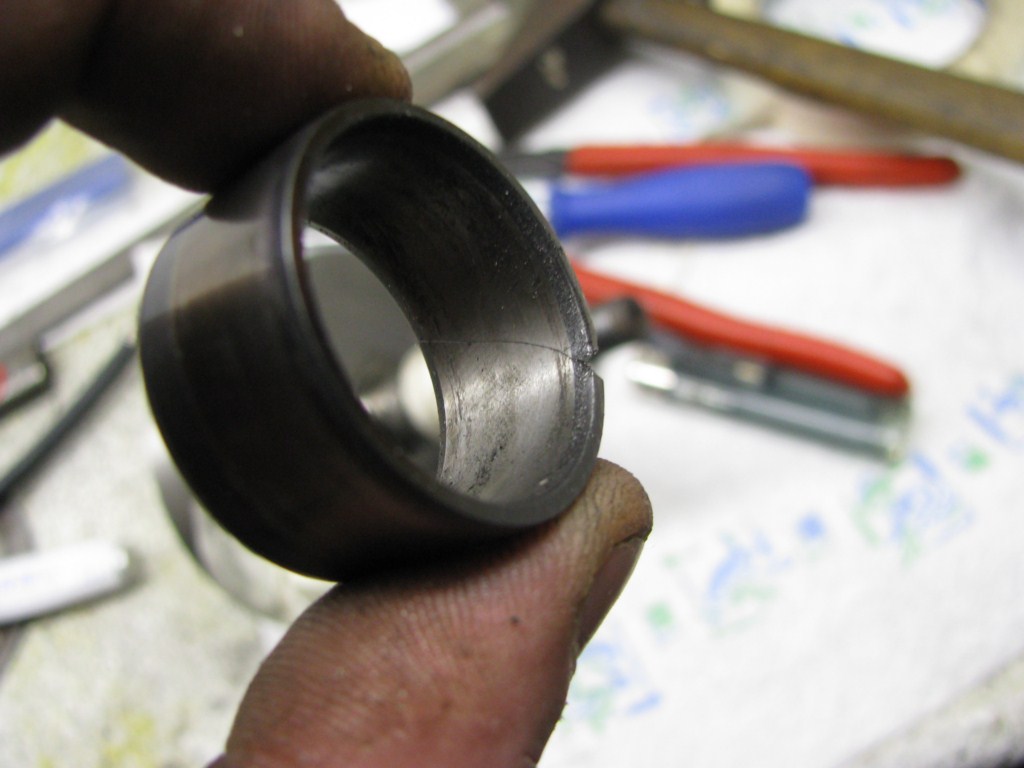

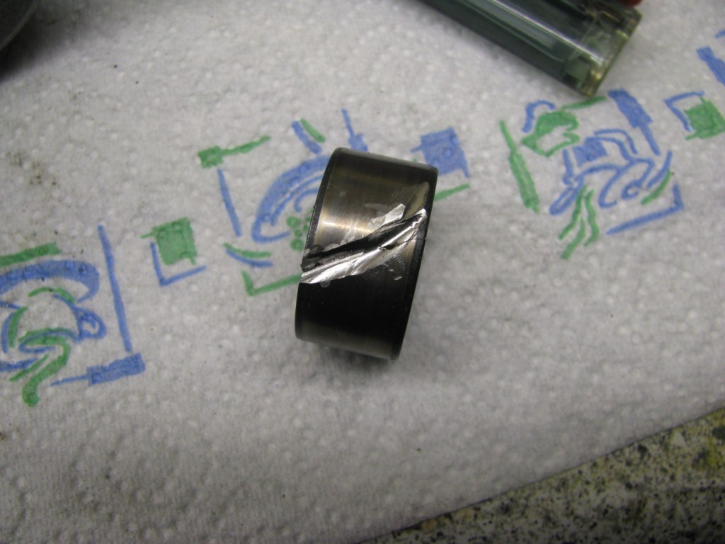

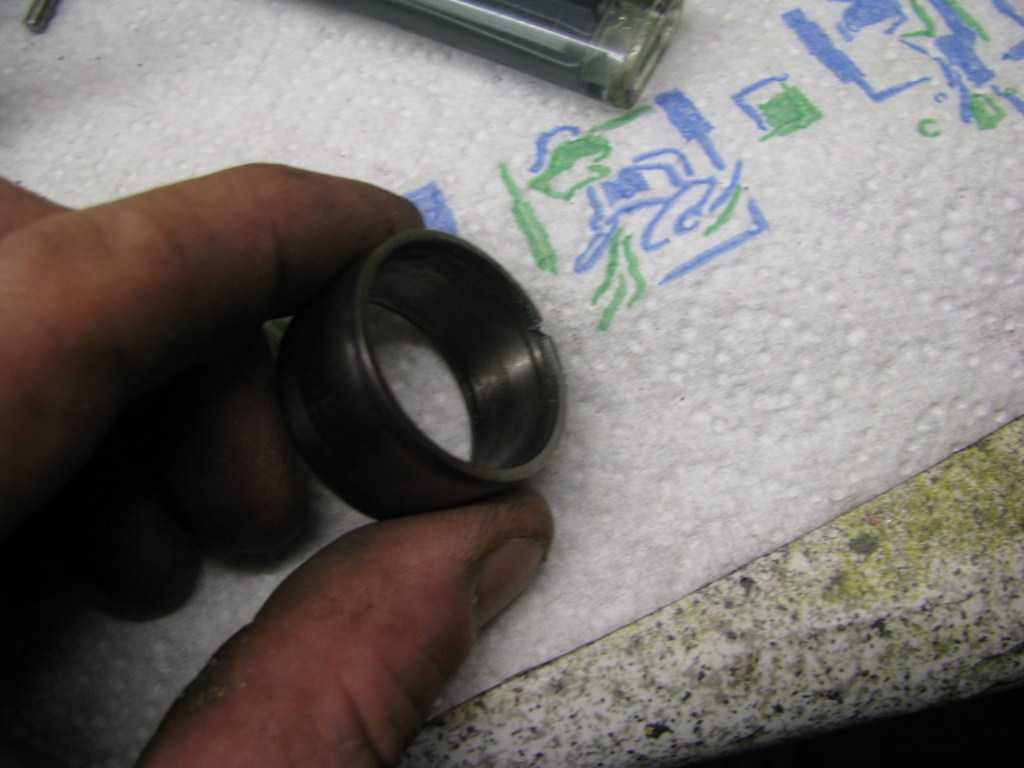

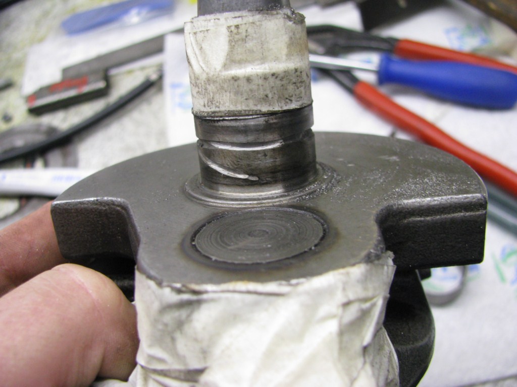

px 125 motor vom bekannten - generalüberholung
ich müh mich beim lagerring ab wie ein doofer, weil irgendein künstler meinte, den komplett draufzukloppen/ziehen
und dann sowas: :thumbsdown:
hät´ich das gewußt, hätte ich auch schneller gearbeitet. wie kriegt man sowas hin ?

geil pien, ans limit dremeln und dann mit keil/schlitzschraubenzieher sprengen - so mach ichs auch :thumbsdown:
eigentlich zieh ich die ab - aber wie gesagt, der künstler hat den bis zum anschlag draufgekloppt, da blieb nur der dremel übrig
Mein Ring war auch bis zum Anschlag draufgekloppt. Aber mit dem Ding und dem passenden Abzieher ging der einzeln erhitzte Ring wunderbar von der tiefgekühlten Welle runter.
Die Trennmesserhälften natürlich ordentlich fest zusammengeschraubt. Dann lüppt das auch so........ :thumbsdown: .
