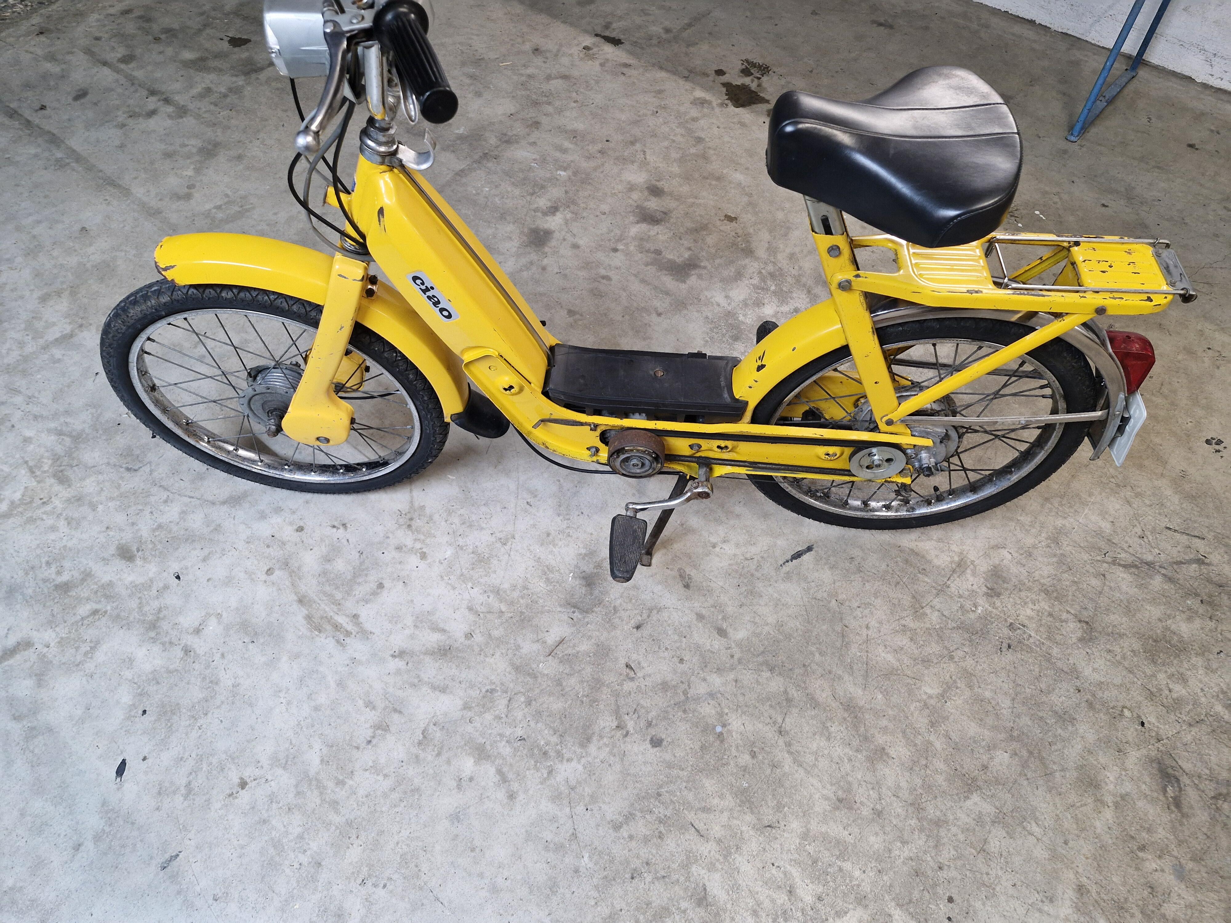

Hallo zusammen,
Ich habe eine Ciao in gelb ich vermute Giallo Karakiri 908, bin mir aber nicht sicher, kann das jemand bestätigen? Baujahr ist 1976. Es passen ein paar Sache  nicht zusammen. M20251105_185025.thumb.jpg.5ba9560983763c272b7de733e5c3c073.jpguss das hintere Schutzblech in Gelb wenn ja hat jemand eins in dem Farbton würde mich freuen oder das vordere in Chrom?
Was auch noch komisch ist es ist ein Tacho verbaut aber ohne Schnecke vermutlich wurde mal das Licht getauscht. Grüße 20251105_185025.thumb.jpg.5ba9560983763c272b7de733e5c3c073.jpg

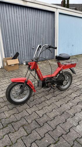

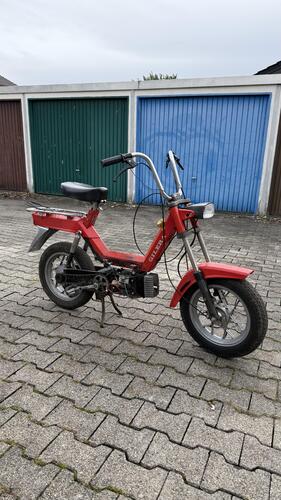

So, das nächste Projekt ist eingezogen wheeeha Bin schon gespannt wie sie am Ende dasteht. Ist eine deutsches Gilera EC1 Mofa.
Hat jemand zufällig gute Adressen oder selber einige Teile für Citta/EC1/EC0? Hauptsächlich Verkleidungsteile?

vor 21 Minuten schrieb Olly:
Bin gespannt wie sie später aussehen wird.
Grüße aus HH
Marco 😉

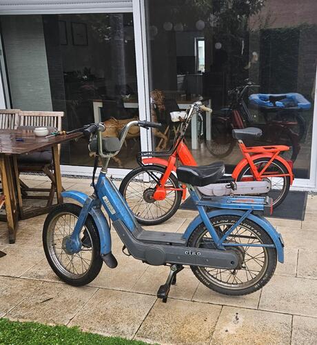

Da kann ich mich nur anschließen...auch wenn meine Scheinbar aus der 2. Serie ist. Naja ist generell auch meine erste Ciao. Noch vor einem guten halben Jahr hab ich mich strickt gegen Mofa gewehrt. Dann folgte aber das Pfingstwochenende mit den Mofas an der holländischen Küste. Da war dann ziemlich klar, dass ich auch eine brauchewhistling
Dank @der_michi sind mir zwei Ciaos zugelaufen...naja quasi @TimEyFoto hat dann den Transport aus Bremen zu mir übernommen. An der Stelle nochmal vielen Dank an Euch zweicheers
Natürlich gefällt mir der V-Lenker besser und darum habe ich damit angefangen. Motor ist jetzt ein Speedengine mit Kontaktzündung (Würde ich vielleicht jetzt anders machenwhistling) mit Polini Racing 63ccm, mit 3- teiler Auslass. 13.13 Vergaser und "leider" Oripower Auspuff. Hatte mir dafür beim Finn von Canton Moppeds einen Leovince Krul mitgenommen. Und da kommen wir auch schon zu meinem Hauptproblem. Der passt einfach vorne und hinten nicht. Klar gibts den für verschiedene Modelle aber scheinbar sorgt nur der Hauptständer dafür dass das Ding so gar nicht passen will. An der Welle des Hauptständers kann man auch nix verschrauben. Also auf Oripower umgebaut und selbst da steht der Ständer beim Einklappen am Endtopf an. Ich werde jetzt den Weg begrenzen, damit er nicht ganz hochklappen kann. Außer dem Pott vom Falk habe ich auch noch keinen Auspuff gesehen, der da so hinpassen könnte.
Bei mir war auch ein Keilnut Getriebe verbaut. Konnte aber ebenfalls bei Canton Moppeds einen recht günstigen Satz Speichenfelgen in 17" ergattern und somit mein "normales" 8,5er Getriebe verbauen!
WhatsApp Bild 2025-11-20 um 11.15.31_c7f70e9c.jpgWhatsApp Bild 2025-11-20 um 11.10.21_bba6a222.jpgWhatsApp Bild 2025-11-20 um 11.10.21_dfc29d2a.jpgWhatsApp Bild 2025-11-20 um 07.33.54_50a59304.jpg
Danke auch nochmal an @ruckusbmx ...ohne seine Hilfe beim Zusammenwerfen inkl. verständlicher Anleitung...und Bier, hätte das Projekt wohl noch was länger gedauertcheers
Am 6.11.2025 um 10:24 schrieb stefansc:
Hallo zusammen,
Hallo zusammen,
ich hab es mittlerweile herausgefunden, die Farbe ist Giallo Karakiri 908 Sonnengelb.
Original müsste das hintere Schutzblech auch gelb sein, also wenn jemand zufällig ein hinteres Schutzblech in Giallo Karakiri 908 hätte wäre ich dankbar.
Grüße
Stefan
vor 19 Stunden schrieb stefansc:
Zumindest die SC gab es auch „ab Werk“ mit Chromblechen.

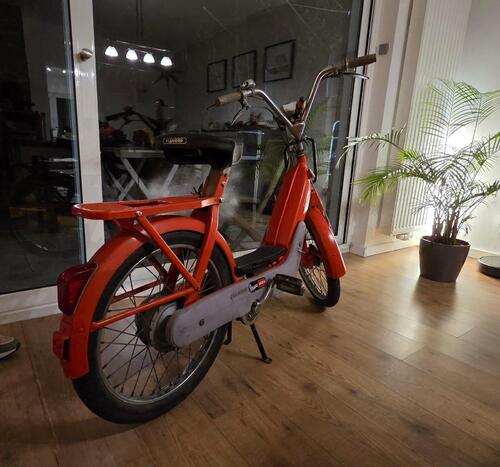

Hi zusammen,
ich habe mal wieder ein paar Fragen zur Ciao 1. Serie:
Der Hauptständer bei mir ist mit einer 10er Schraube (M10x110, Sechskantkopf) und zwei Muttern befestigt. Die Schraube sieht auch so aus, als wäre die da über 50 Jahre montiert gewesen (die hat richtig tiefe Laufspuren überall, wo sie mit etwas Kontakt hat). Im Internet finde ich zur Ständerbefestigung bei der 1. Serie aber nur entweder so eine lustige Hülse (einseitig abgesetzter Durchmesser, keine Nuten für Sicherungsringe) oder so einen glatten Bolzen mit Kopf und Sicherung mit Splint in einer Querbohrung. Was gehört denn da nun original hin? Und wenn es diese lustige abgesetzte Hülse ist, wie wird die denn montiert, dass das axial nicht rausfällt?
Alle (Blech)Hebel am Lenker haben Rückholfedern, nur nicht der kurze Deko-Hebel. Im Deko-Hebel am Lenker sind eine Hülse und eine Spiralfeder (die hilft aber nicht beim Zurückholen). Soll das so? Warum hat der keine Rückholung? Wäre das da nicht auch sinnvoll?
Dann habe ich mir ein Werkzeugfach besorgt (das übliche für untern Gepäckträger, viereckig, mit 2 Laschen und 2 Abstands“haken“, sowas hier). Das passt da aber bei mir gar nicht hin, siehe Foto. Habe ich das falsche Fach? Gibt’s da verschiedene? Passt das nicht bei der 1. Serie? Oder hat da bei mir einer am Rahmen rumgepfuscht? Oder bin ich zu doof dafür?

vor 21 Minuten schrieb bubu50n:
eine Schraube gab es dort nie - serienmäßig ist da ein beidseits aufgebördelter Bolzen
vor 22 Minuten schrieb bubu50n:
Deko-Hebel hat original keine Rückholung
vor 23 Minuten schrieb bubu50n:
Gruß,
bubu
so einen "Steg" nach hinten hab ich noch nie gesehen, auch die Schweißstellen gibts serienmäßig nicht
Vielen lieben Dank! Wieder was gelernt. Da hab ich mir was angelacht blink .
vor 45 Minuten schrieb polinist:

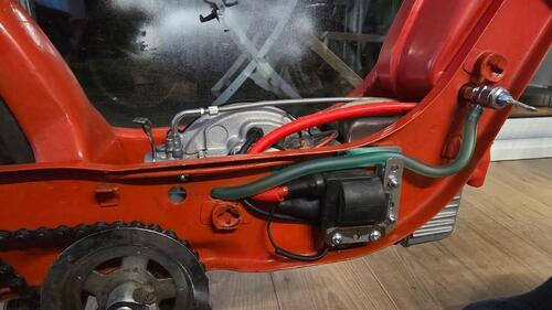

@lokalpatriot - sag mal bitte passt da echt die Zündspule unter die Abdeckung der Erstserie?? blink
Naja steht halt unten was ab aber passt erstmal!
vor 4 Stunden schrieb polinist:
Passt grundsätzlich schon halbwegs, aber man sollte die mittlere Befestigungsschraube der Seitenverkleidung nicht im Rahmen arretieren, weil sonst mit der Zeit die Seitenverkleidung an der Stelle, wo sie auf die Zündspule gedrückt wird, einreißen kann.

vor 15 Stunden schrieb Janus:
Ich hatte insgeheim mal mit dem Gedanken gespielt, mal mit dem Heißluftföhn da dran zu gehenwhistling. Ist ja wirklich nicht viel was da fehlt. Auf der anderen seite sind gute Seitenabdeckungen der Baureihe ziemlich rar!
vor 3 Stunden schrieb lokalpatriot:
ist das mit der Halterung die es zB beim sck gibt oder Eigenbau? blink
Bearbeitet von polinist
Der untere Halter am Rahmen selbst ist der von BGM. Der obere ist selbgefräst aber ähnlich dem BGM. Ich hab den oberen Halter aber gedreht und neue Bohrungen gesetzt...passt einfach besser so und Benzinschlauch passt auch schöner dran vorbei.
