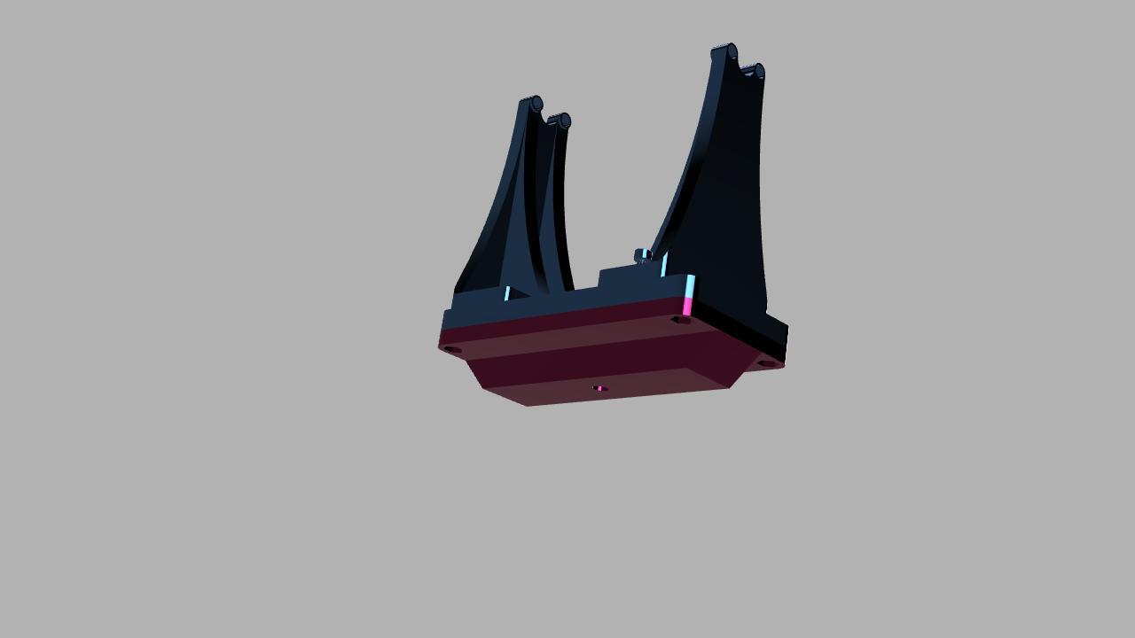

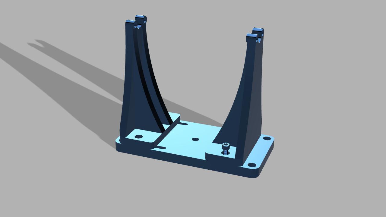

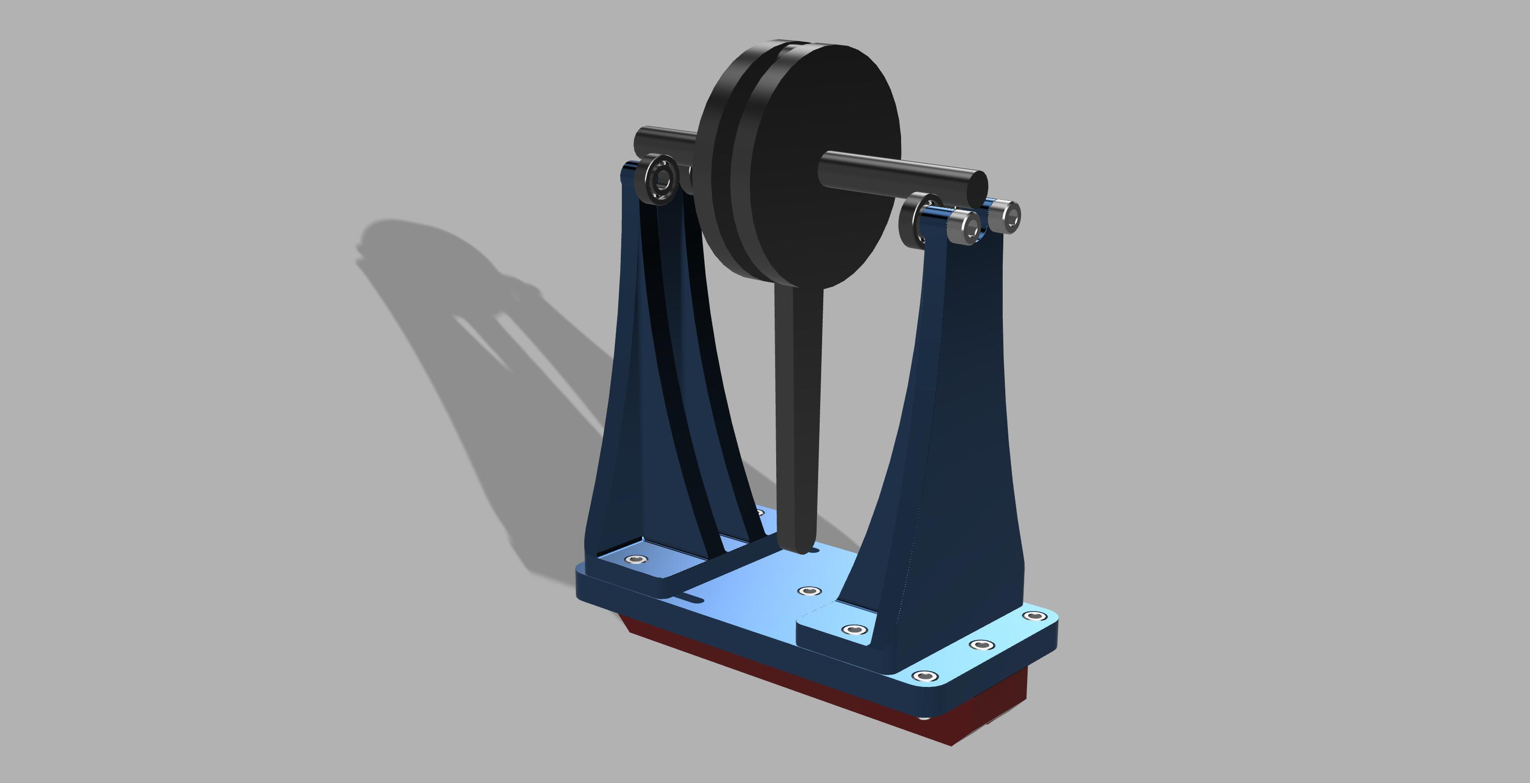

Welche Höhe muss der Bock habe, dass das Pleuel frei hängen kann?
Hast Du da ein Maß für mich?
Bearbeitet von Mirre
vor 25 Minuten schrieb Mirre:
Mofa Kurbelwellen oder gleich direkt für die Vespas auch?

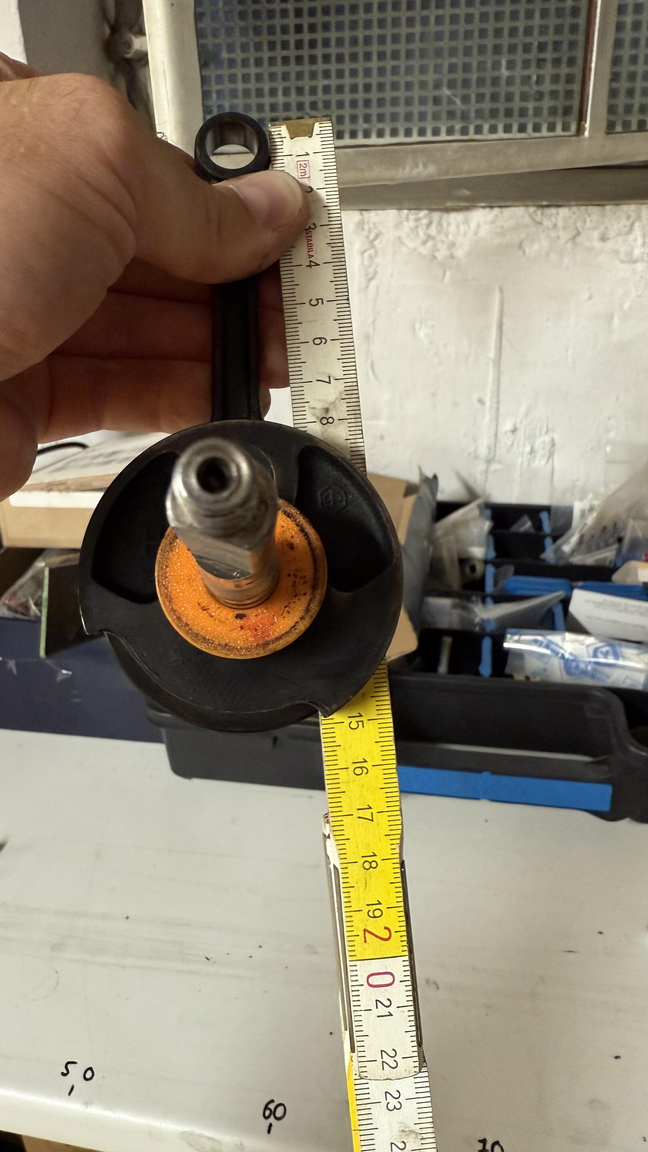

vor 40 Minuten schrieb Olly:
Habe jetzt mal Mofa genommen und 150mm gelesen. Vespa bei 43mm Hub wäre dann ja gleich.
Bin auch gleich fertig und kann schonmal was zeigen :-)
Kann später mal eine Originalwelle messen wenn du willst. Dann einfach was drauf hauen und fertig. Man kann ja immer was anpassen.
Ich finde bei dem einen zum Beispiel gut, das ein Halter dabei ist, den Bock im Schraubstock einzuspannen.
Ich schmeiß mal folgendes in den Raum: PX Wellen haben bis 65mm Hub und ein Pleuel von max ca. 128.
vor 10 Minuten schrieb Olly:
Nur zur Sicherheit, wäre das ganz gut.
Aktuell von der Bodenplatte bis oben sind 160mm. Wenn jetzt noch die Lager 608 drin stecken und der Lagerzapfen 15mm hat. Ist unten scon genug Luft.
Schrauben M6 Für die Werkbank sind auch vorhanden. Denke aber das Du eher M8 oder M10 haben möchtest oder?

vor 5 Minuten schrieb Mirre:
Messe dir später die Welle aus, kein Problem. Schau mal hier sind Maße mit drauf in den Bildern:
https://cults3d.com/de/modell-3d/werkzeuge/kurbelwellen-wuchtbock-rundlaufpruefgeraet-vespa-kreidler-simson-puch-lambretta?srsltid=AfmBOopF6J_GjDNqngbEAgVRmZsn8x4-MZhB0bdchAA3BgU1XDTmiXOJ
Vielleicht passen dann auch Lüfterräder ein. Und eine Möglichkeit das sauber im Schraubstock zu spannen wäre auch nice.
Bearbeitet von Olly

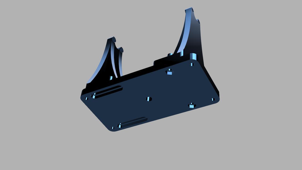

vor 20 Minuten schrieb Olly:
Die Zeichnungen darunter sind Werbung :-D
Lieber einmal Messen. Ich denke mal, dass 160mm schon gut hinkommen. Ggf. müsste die Höhe noch für das Lüfterrad angepasst werden.
Ein Spannbock für ein Schraubstock ist schnell gemacht.
BTW: Offiziell kann ich das Teil wohl nicht reinstellen, da ich bestimmt die Rechte vom Original verletzte :-D
das rote wäre die Platte für den Schraubstock

@Mirre hoffe folgendes hilft dir:
Gestreckte Länge Mofa Kurbelwelle: 150mm
Gestreckte Länge PX Renn-Welle: 220mm
Durchmesser Mofa Lüfterrad: 140mm
D. V50 Lüfterrad: 180mm
D. PX Lüfterrad: 200mm
Durchmesser Vespa Bremstrommel: 240mm
(Alles ohne Gewähr)
vor 18 Minuten schrieb Olly:
(Alles ohne Gewähr)
klasse, Danke fürs messen. Bis auf die PX Welle mit 220mm, passt erstmal alles.
Wobei?! Ist die Länge der Px von Mitte Lagersitz zu Oberkante Pleuel 220mm ?
Wenn ja, muss der Wuchtbock verlängert werden. Wenn nicht, haben wir alles im Sack.
Bei den Lüras, musst Du ja auch durch 2 Teilen.
vor 23 Minuten schrieb Mirre:
220mm ist  die Gestreckte Länge. Also kannst knapp 50mm abziehen, da die Wangen max 100mm im Durchmesser haben. Alles nur ganz grob.
vor 15 Minuten schrieb Olly:
super, dann ist die Länge von Mitte Kugellager bis Platte mit 160mm vollkommen ausreichend.
Ich werde die Platte nochmal anpassen, so dass Du nur ein „Klotz“ an die Geundplatte schrauben musst und das dann zusammen in den Schraubstock einspannen kannst.
Werde morgen Vormittag das fertige Modell zeigen. Dann geht’s ans Drucken.

Hier nochmal ein Bild mit Welle (Oberkannte bis Unterkante 220mm)
Kolbenbolzen-Auge bis Platte, hat 16mm Luft.
vor 8 Stunden schrieb Mirre:
Gute Frage?
PLA ist zwar fest, aber ich denke ASA GF oder PA6 GF ist besser. Vor allem sind letztere Öl und Chemie fest(er)
Was meinst Du?
Zur Not könnte man ja zwischen den "Towern" und der Platte auch noch einen Spacer drucken und anbauen. Aber denke so ist es doch ganz cool und locker ausreichend.
Top wäre schon ein PA6-GF oder PA6-CF, was aber  schon recht teuer ist mit ca. 45€/kg. Denke als Material geht und reicht hier bestimmt auch PETG-CF mit ca.25€/kg)
