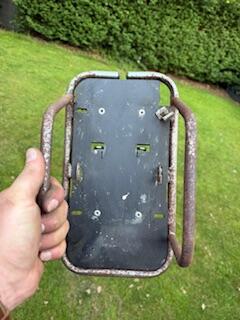

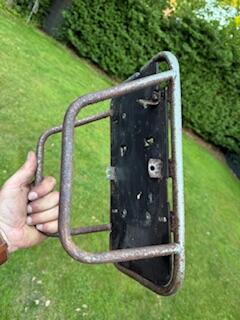

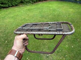

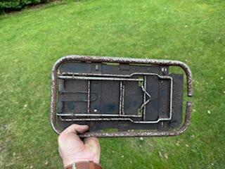

Moin, ich hab hier einen Gepäckträger, den ich gegen Versandkosten abgeben würde, kann auch gerne für umsonst in Lilienthal bei Bremen abgeholt werden. War an einer Ciao SC von 1980.
(wollte kein extra Topic aufmachen)
