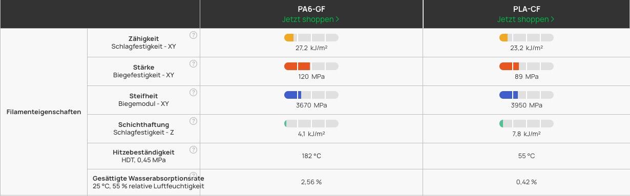

@Olly Ich habe jetzt nochmal die Filamente studiert.
Das PA6-GF ist mega aufwendig in der Vorbereitung und braucht gut einen Tag Trocknungszeit in einem Filament-Dryer. Um dann während des Drucks weiterhin getrocknet werden muss.
Ich habe einen Trockner stehen und es wäre möglich.
Alternativ habe ich mir PLA CF angeschaut. Die Werte sind bis auf die Hitzebeständigkeit sehr gut (siehe Bild).
Ich werde mal zwei Rollen bestellen :-D

Das mit den Spacern meinte ich nur, um noch mehr Freiheit zwischen Rollen und Grundplatte zu bekommen falls es was größeres ist. Hat nix mit Steifigkeit oder so zu tun.
Zu den Filamenten:
ASA mag ich net so gerne, da stinkt ;-)
PA6 ist wie du sagst, aufwendiger zu trocknen,... jedoch schon echt geil, vor allem das faserverstärkte Zeugs.
PETG ist immer PLA vorzuziehen, meiner Meinung nach. Ich hab gute Erfahrungen mit dem PETG-CF gemacht und das hab ich auch meistens immer da.
PETG HF ist ja nur dass du es schnell drucken kannst. Geht aber zu lasten der Eigenschaften des PETG Filaments.
Denke das PLA und PETG jeweils CF kein Fehler ist und man verwenden kann. Kannst ja auch nochmal PETG-CF in deinen vergleich mit rein nehmen.

Ah ok, jetzt habe ich Dich verstanden. Im Grunde 4 Buchsen mit breiter Auflagefläche. Das ist ja schnell realisiert. 2 Sätze a 4 Stück, mit je einer Höhe von 15mm und 25mm. Sollte dann passen. Und wenn nicht, kann man immer noch höher erstellen und drucken.
Ich bin bei Dir, dass PETG schon besser ist als PLA. Im Vergleich und mit CF verstärkt, hat PLA die Nase vorne. Stärke und Steifheit sind um einiges besser. Die Zähigkeit ist zu vernachlässigen, da ja nur eine Welle aufliegt und der gesamte Wuchtbock ja nicht mit X Nm angezogen wird. PLA CF ist sogar Steifer als PA6-GF.
Das PLA CF sollte in ein paar Tagen da sein, dann werde ich mal drucken und schauen wie fest das Ganze dann ist.
Im Zweifel nehme ich das PA6-GF.
Ganz vergessen. Möchtest Du die Step-Datei haben? Dann kannst Du ggf. schonmal drucken.

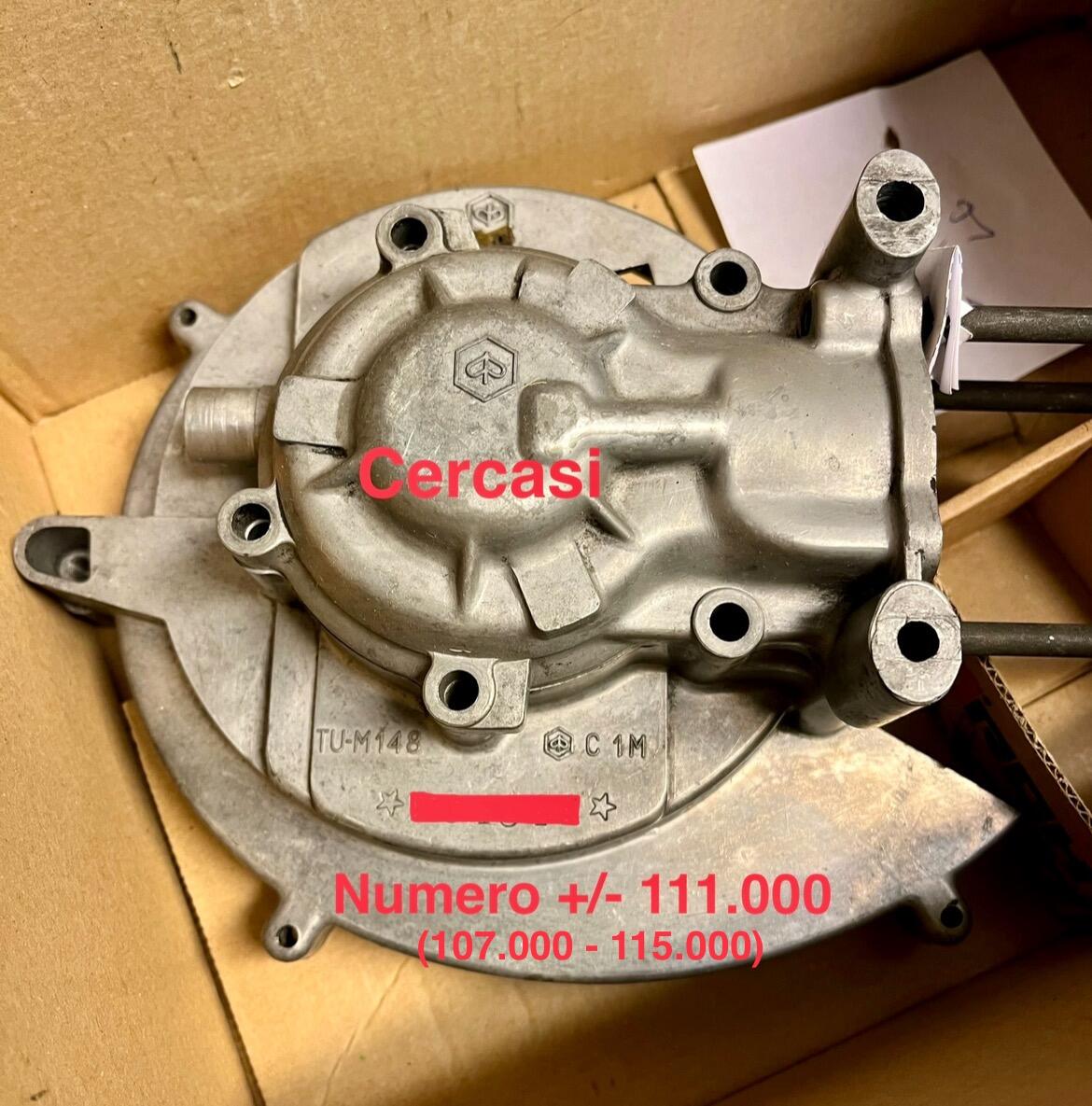

Sorry für Offtopic hier im Technikbereich - ich suche ein intaktes Ciao-Motorgehäuse mit einer Nummer im Bereich von 226.000.
Restauriere eine Ciao Bj 70 wo ein deutlich jüngerer Motor verbaut war.
Möchte einen authentischen Zustand wiederherstellen.
Ideal wäre ein Gehäuse im Bereich 220.000 und 230.000.
Vielleicht hat jemand sowas zufällig liegen - Danke!
...suche noch immer, jemand vielleicht doch was liegen? :lookaround:

ich suche ein intaktes Motorgehäuse (zur Not auch einen ganzen Motor) mit einer Numme im Bereich von 111.000 - bitte schaut mal nach falls jemand Erstseriengehäuse liegen hat - hätte welche zum Tauschen oder bares - Danke! :cheers:
Am 3.8.2025 um 11:06 schrieb polinist:
Frag vielleicht mal bei diesem Anbieter, der hat auf jeden Fall ne Menge Zeugs. (Zur dessen Qualität/Zuverlässigkeit kann ich leider nichts beitragen).
https://www.kleinanzeigen.de/s-anzeige/piaggio-ciao-bravo-si-boxer-motor/3108949802-306-1620
